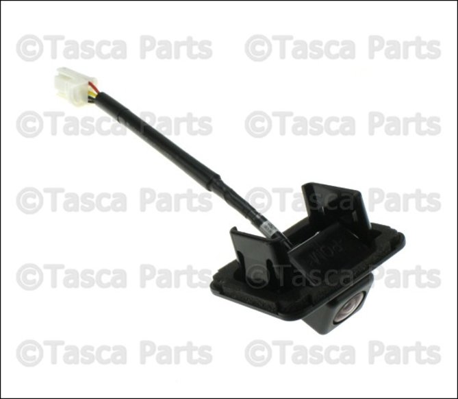

Z tego co udało mi się wyszukać kamera do HB ma nr BHN967RC0A a kamera do Sedana ma nr BHN1-67-RC0A
Przykład ze sklepu, który chyba podał kolega wyżej:
http://www.tascaparts.com/oe-mazda/bhn167rc0a
http://www.tascaparts.com/oe-mazda/bhn967rc0a

Chyba zdecyduje się na tą kamerkę, akurat w połowie grudnia znajomy zjeżdża ze Stanów na święta, więc raczej problem przesyłki z głowy. Tylko muszę mieć pewność która to kamerka z tych dwóch. Po rozwinięciu opisu obie jakby pasują do HB :|

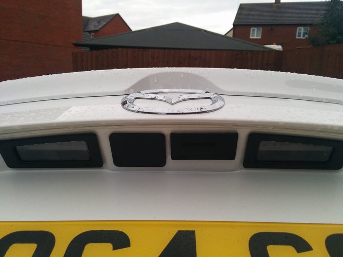

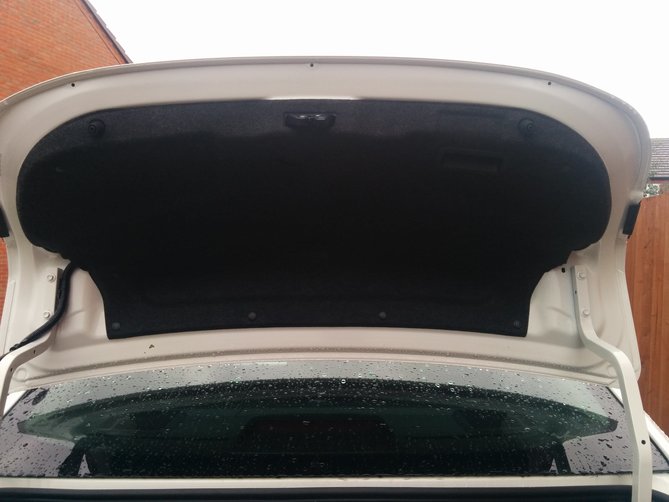

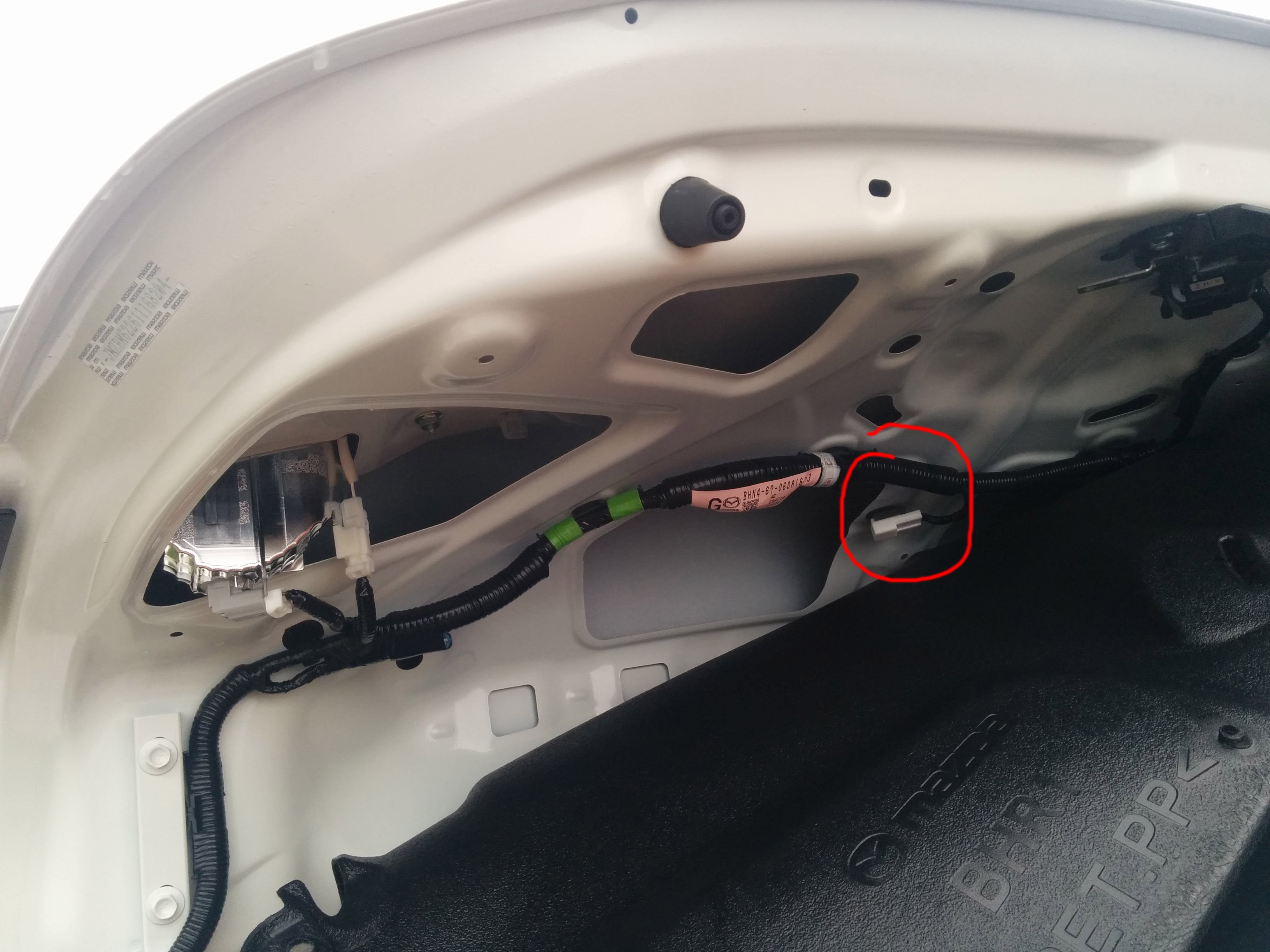

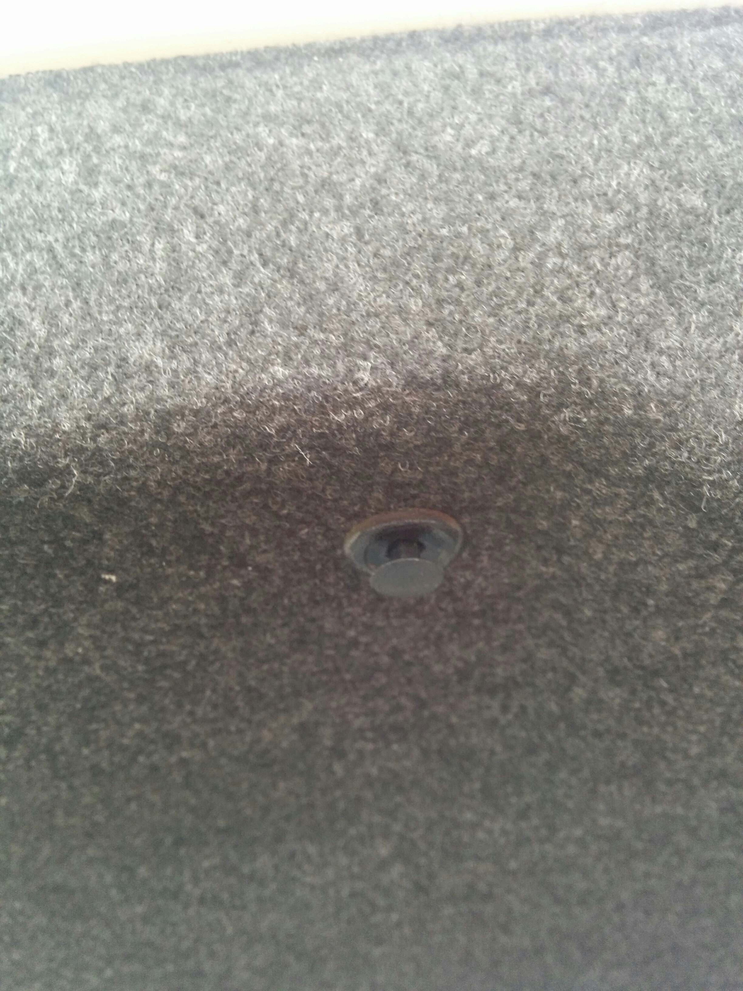

Zdjęcia dla Sedana / Fastback
2 od lewej – miejsce na kamere
filc do demontażu na klapie
trzyma się na zatrzaski, trzeba czymś płaskim wyciagnąć trzpień
gniazdo do podłączenia kamery

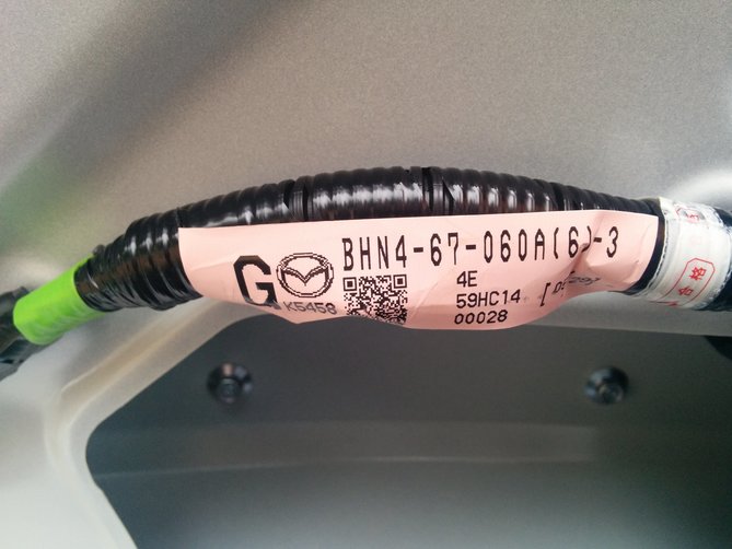

Skasuj proszę link do tej instrukcji, ona niestety wprowadza w błąd – ciągną tam przewód aż do ekranu, co jest zupełnie niepotrzebne. Podejrzewam, że tak własnie wygląda instalacja zestawu zakupionego w ASO – skomplikowany proces w porównaniu z tym, co próbujemy tu osiągnąć = ekstra kasa dla ASO za montaż.
Jedyne co można z niej wyciągnąć, to numery kamer dla sedana i hatchbacka.
Nr. wiązki prawdopodobnie podałeś właściwy dla HB, u mnie w sedanie jest BHN4-67-060. W sklepie oba nazwane są jako "HARNESS NO.2 REAR". Jak ktoś pstryknie fotke SkyPassion w HB będzie już wszystko wiadomo.
EDIT: Gdyby ktos sie chcial sugerowac w/w numerami, poprawilem w/g aktualnych informacji. Stan – Styczen 2016
Podsumowując:
Hatchback
Kamera: BHN9-67-RC0A
Wiązka: Nieznana
Sedan
Kamera: BHN1-67-RC0A
Wiązka: BHN4-67-060A lub BJS9-67-060
