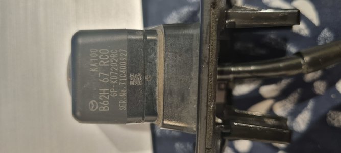

Kupiłem oryginalną kamerkę (na stronie https://www.mazdacarpartsonline.com/p/M ... 67RC0.html znalazłem, że do mojego auta stworzona jest kamerka B62H67RCO)
Po rozebraniu klapy pojawiły się te 2 tajemnicze wtyczki. Tak naiwnie myślałem, że jedna z nich jest tą magiczną wtyczką do kamerki i że wszystko będzie łatwe i przyjemne, ale niestety końcówka kamerki w żaden sposób tam nie pasuje.
Powiedzcie, czy muszę jeszcze coś dokupić i gdzie to wpiąć, gdzie wpiąć kamerkę żeby wszystko już śmigało jak potrzeba itp.

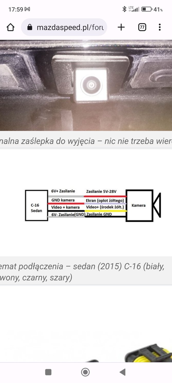

Witam.U mnie wystarczyło dołożyć czterożyłowy przewód od kamerki (wtyczkę usunąłem) do wtyczki w górnej części klapy i tam się wpiąć w odpowiednie wolne piny ,ja się wlutowalem bezpośrednio w przewody,reset radia i wszystko śmiga jak ta lala.
W tym wątku jest opisane w które piny trzeba się wpiąć.

wacha8 napisał(a):Witam.U mnie wystarczyło dołożyć czterożyłowy przewód od kamerki (wtyczkę usunąłem) do wtyczki w górnej części klapy i tam się wpiąć w odpowiednie wolne piny ,ja się wlutowalem bezpośrednio w przewody,reset radia i wszystko śmiga jak ta lala.
Czesc, mógłbyś to jakoś jaśniej opisać lub masz jakieś zdjęcia?
Jak podpiąć kable? Mam taką samą mazdę, czy muszę coś rzeźbić w plastiku czy bez problemu zamontuje oryginalna kamerę?

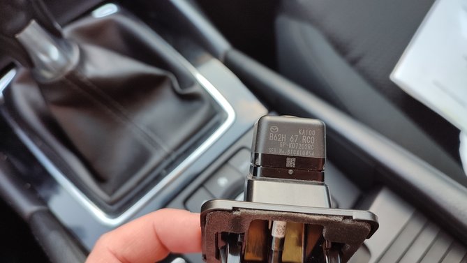

Postprzez Karol_92 » 31 mar 2023, 13:31
wacha8 napisał(a):Oryginalną używaną kamerkę kupiłem razem z tą czarną blendą do której jest zamontowana i nic nie musiałem rzeźbić A zdjęcie wtyczki u góry zrobię jak jak będzie trochę cieplej na dworze bo muszę zdjąć dwa plastiki.
Teraz widzę że Ty masz BN czyli sedan a ja BM czyli hatchback...raczej moje foty nie pomogą.
Tez mam hb, tyle co kupilem, widocznie jestem w błędzie bo myslalem ze BN to czwarta i piąta litera vinu.
A kamerę kupiłem taką
https://zapodaj.net/76ceaf226ec4f.jpg.html

Postprzez wacha8 » 31 mar 2023, 17:49
U mnie wygląda to :tak kamerka na oryginalnym plastiku który sprzedający dodał do kamerki a u góry ta wtyczka widać jak uciąłem przewody i dolutowałem bezpośrednio poza wtyczką

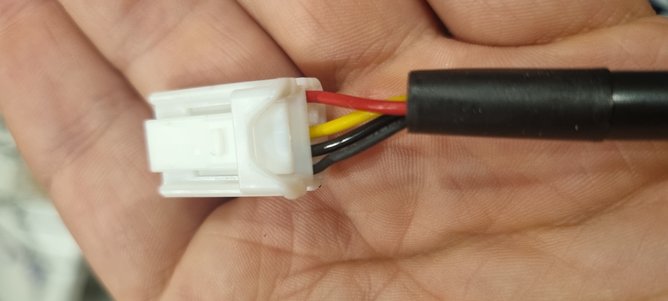

Postprzez Karol_92 » 31 mar 2023, 22:16
Czy Twoja też miała taki krótki kabel? Braknie mi go żeby podlaczyc do tej wiązki.
A dwa że mam inna kolorystykę na kablach u Ciebie widzę żółty czerwony biały i jeszxze jakis, u mnie żółty czerwony i dwa czarne.

Postprzez wacha8 » 1 kwi 2023, 08:44
Kable musisz po prostu sobie przedłużyć czterożyłowym przewodem i podłączyć jak na schemacie. Zauważ że to nie są dwa czarne przewody tylko jeden tak jakby szary.

Postprzez Karol_92 » 3 maja 2023, 19:41
Dzieki za pomoc @wacha8 , troche zabawy ale nie było to takie trudne.
Kamerka 400zł
Kabel 5zł
