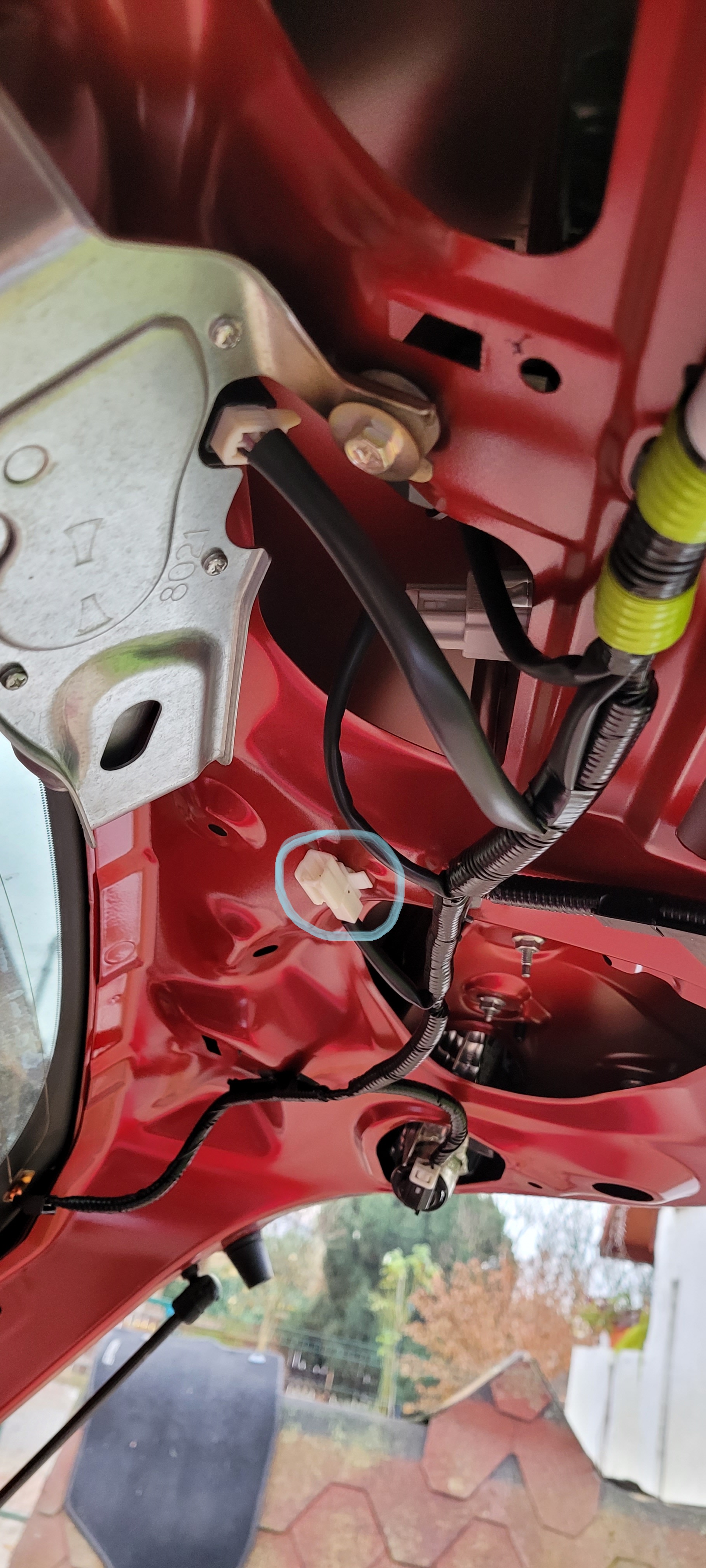

Wreszcie znalazłem czas, żeby dobrać się do klapy bagażnika.
Zarówno z prawej jak i z lewej strony mam małą wtyczkę, do której nic nie jest podłączone.
Czy to nie są wtyki do tej właśnie kamery??

Jeśli nic się nie zmieniło w naszych Mazdach po 2016 to gość się nie zna i chce naciągnąć biednego obywatela :D .
Na ostatnim zdjęciu kolegi Ksino13 masz ogólny widok klapy a ja dorzucę swój z wpiętej tam przelotki ze złączami do kamery. Na prawdę nic więcej nie trzeba.

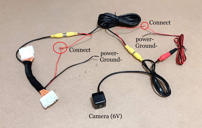

Postprzez Glax » 30 lis 2022, 22:32
Podłączyłem zgodnie z tym schematem.
Od: 22 paź 2022, 21:12
Posty: 11
Postprzez RobertPi » 30 lis 2022, 23:08
Jeśli tak to + jest OK ale nie podłączyłeś się pod lamkpę tablicy. A Gdzie podłączyłeś – ? Na schemacie jest w powietrzu więc nie zamknąłeś obwodu.
Końcówki kabli power ground należy ze sobą połączyć.

Postprzez Glax » 1 gru 2022, 18:44
Połączyłem je do masy tj. śrubek i dokręciłem nakrętkami.
Rozumiem, że powinienem je połączyć ze sobą ?
Posty: 11
Postprzez RobertPi » 1 gru 2022, 21:43
Do masy obydwa kable jest OK. Pytanie dlaczego system nie widzi kamery? Napięcie 6V jest? Mierzyłeś?

Postprzez Glax » 1 gru 2022, 22:12
Tak, mierzyłem dochodzi napięcie 6V. Klemy odłączane. MZD Connect resetowany.
