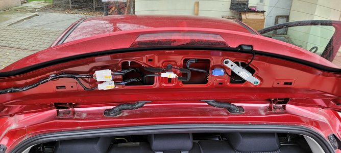

Wreszcie znalazłem czas, żeby dobrać się do klapy bagażnika.
Zarówno z prawej jak i z lewej strony mam małą wtyczkę, do której nic nie jest podłączone.
Czy to nie są wtyki do tej właśnie kamery??

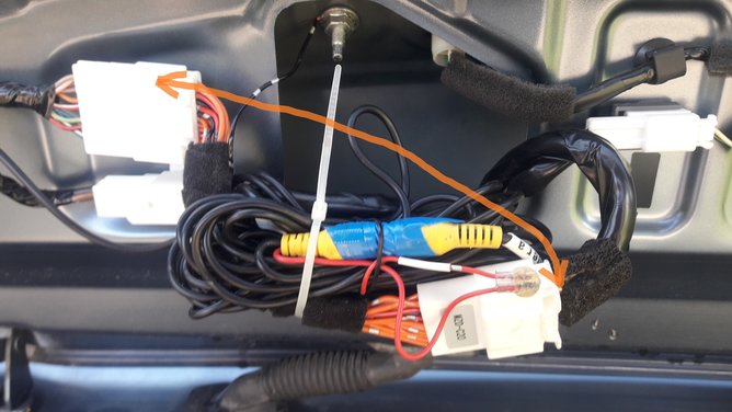

Na ostatnim zdjęciu kolegi Ksino13 masz ogólny widok klapy a ja dorzucę swój z wpiętej tam przelotki ze złączami do kamery. Na prawdę nic więcej nie trzeba.

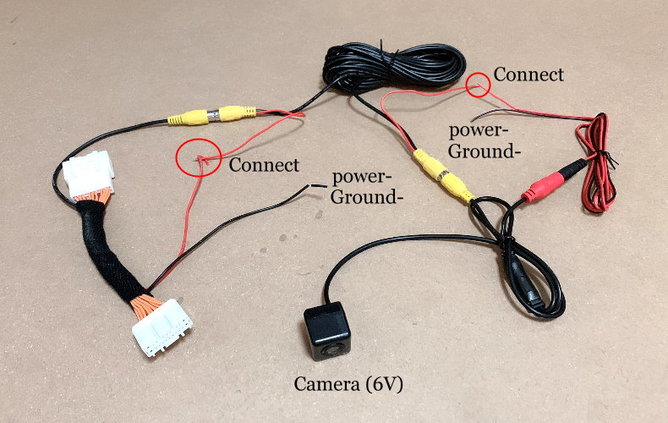

Postprzez Glax » 30 lis 2022, 23:32
Podłączyłem zgodnie z tym schematem.
Od: 22 paź 2022, 22:12
Posty: 11
Postprzez RobertPi » 1 gru 2022, 00:08
Jeśli tak to + jest OK ale nie podłączyłeś się pod lamkpę tablicy. A Gdzie podłączyłeś – ? Na schemacie jest w powietrzu więc nie zamknąłeś obwodu.
Końcówki kabli power ground należy ze sobą połączyć.
