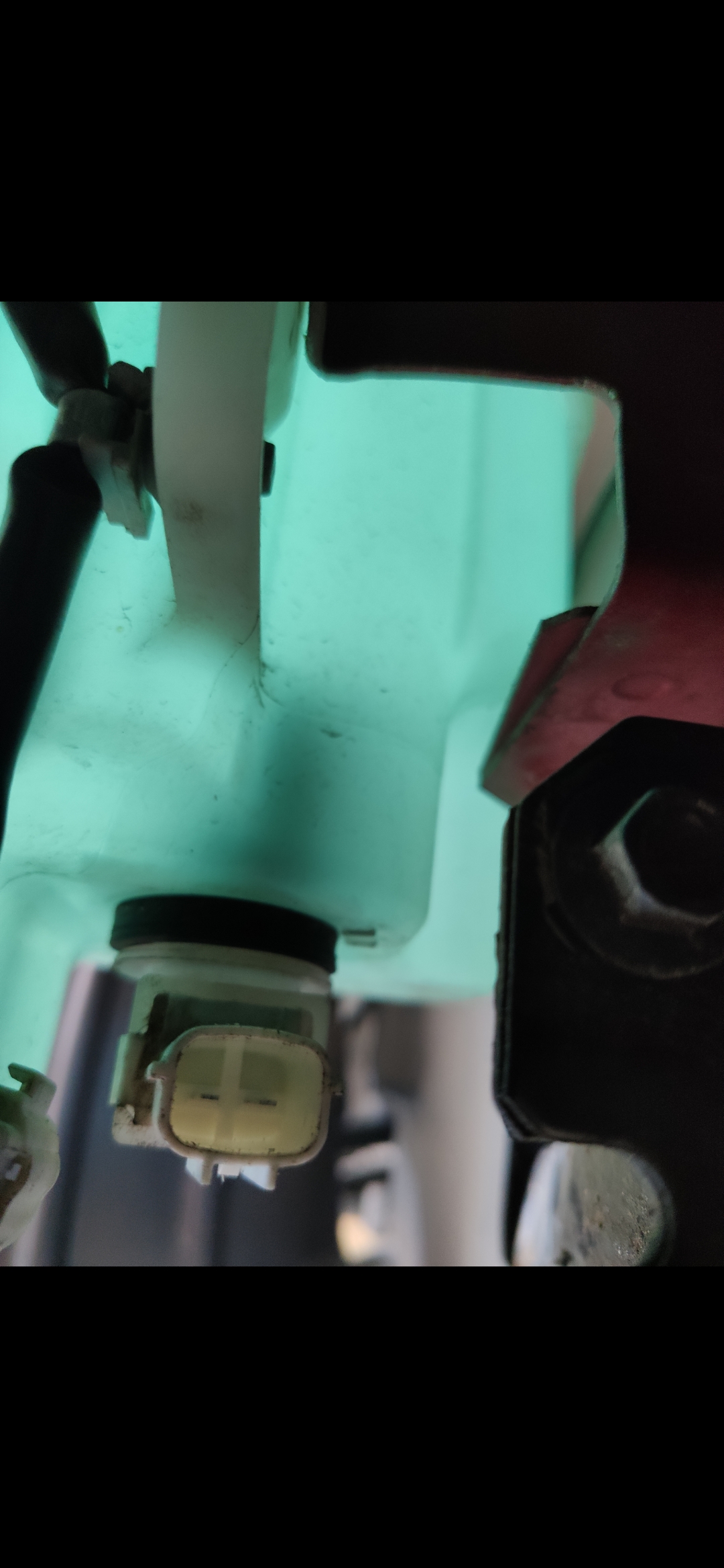

Ten wskaźnik jest tylko przy ksenonach – wtedy jest inny (dużo większy) zbiornik na płyn. Jak nie masz ksenonów, to nie masz miejsca na czujnik w zbiorniku. Jest tam taka zaślepka – być może dałoby się ją usunąć i wstawić czujnik, ale... pewnie nie będziesz miał wtyczki do czujnika w wiązce

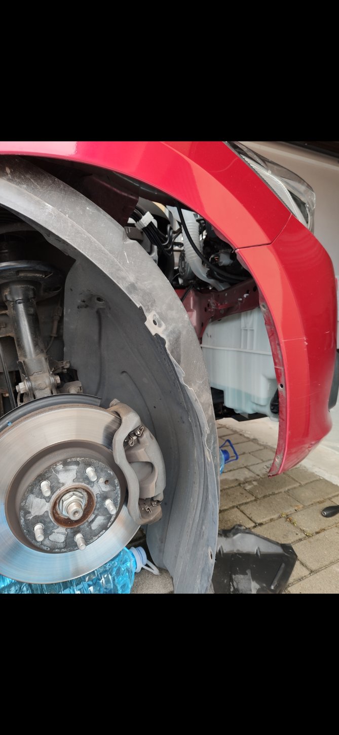

Ma ktoś może zdjęcie w którym miejscu powinien albo jest czujnik od poziomu płynu ?

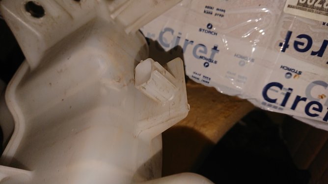

Specjalnie dla ciebie wykopałem na strychu stary zbiornik
Wygląda na to, że bez wymiany zbiornika się nie obejdzie, bo – jak widać na obrazku – jest tylko taki "zaczep" na wtyczkę, która normalnie by się łączyła z czujnikiem. Natomiast parę postów wyżej widać, jak to wygląda w dużym zbiorniku (z czujnikiem).
Ewentualnie można wyciąć dziurę, ale – jak sam pisałeś – będzie problem z uszczelnieniem. Chociaż niby czujnik ma od razu uszczelkę. Inna sprawa, czy sam czujnik można kupić w rozsądnej cenie.
