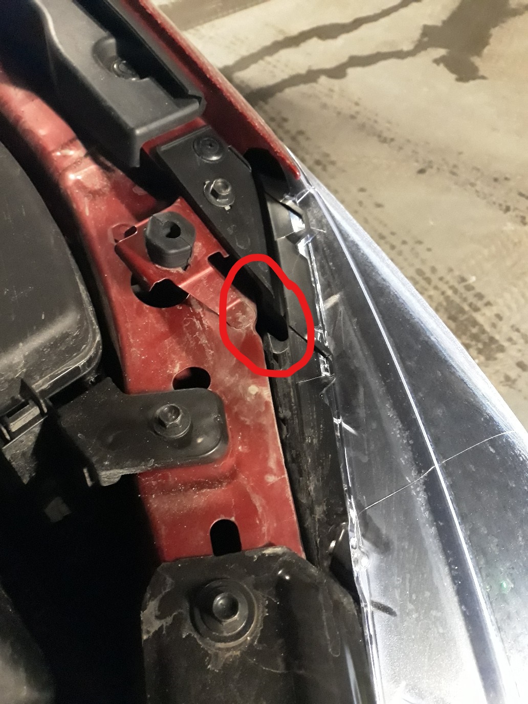

czy jest możliwość regulacji poziomowej (w lewo/wprawo) świateł LED? i gdzie znajduje się śrubka która za to odpowiada? nie mogę znaleźć?

Postprzez Kritik » 25 sty 2019, 18:18
Dziękuje wszystkim za pomoc <lol>
sam znalazłem
zostawię tutaj zdjęcie, może komuś się przyda.
potrzebny jest długi kryzowy wkrętak.
