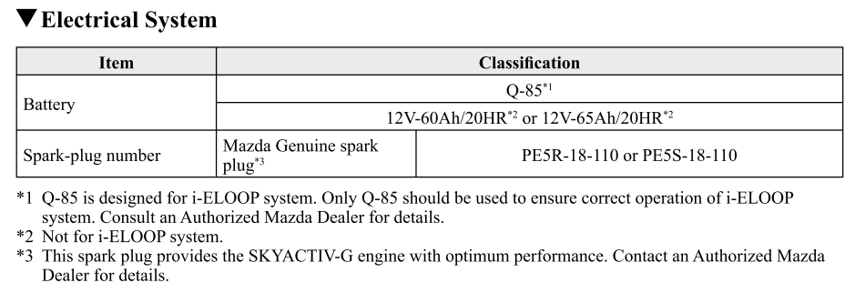

Postprzez lee201 » 20 sie 2019, 15:19
Witajcie,
Szukam informacji jaki akumulator będzie pasował do Mazdy 3 BM (rocznik 2015) 2.0 155 KM, wersja na rynek USA czyli bez i-stopa. Na sieci bez problemu znajduję informację na temat akumulatorów pasujących do modeli europejskich, jeśli zaś chodzi o model na rynek USA to mam w tym temacie trochę wątpliwości.
Dopisano 20 Aug 2019, 15:57:
Za user manualem – tabela jak poniżej.
Czy to oznacza że w przypadku braku start & stop wystarczy jakikolwiek akumulator 12 V 60/65Ah który będzie pasował wymiarami? Czy może ktoś tutaj ma osobiste doświadczenia i może polecić jakiś konkretny model który o dobrym stosunku cena/jakość? :)
