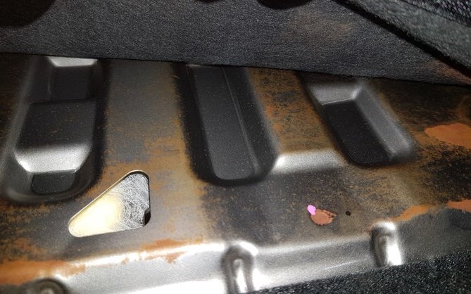

Stelaż oparcia tylnej kanapy – rdza
Może w końcu kolejny rdzawy problem Mazda potraktuje poważnie bo to co się stało nie przejdzie tylko echem...

to mój pierwszy post, witam serdecznie wszystkich.

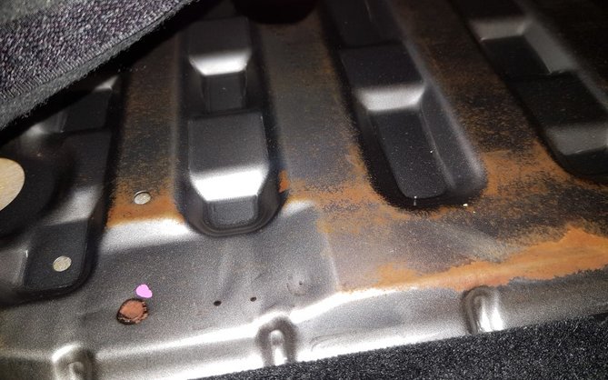

to tak tylko od siebie dorzucę, Mazda 3, meksyk, wyprodukowana w czerwcu 2017, tapicerka materiałowa, "garażowana" pod chmurką. jedna z kropek różowym mazakiem ewidentnie nałożona na korozję...

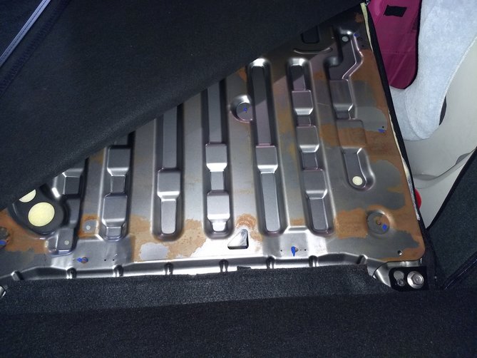

Mazda 2017 sedan, Meksyk, tapicerka materiałowa, stoi pod chmurką. Na zdjęciu ta węższa część tylnej kanapy. Dalej nie zaglądałem.
mario.rais napisał(a):Mazda 2017 sedan, Meksyk, tapicerka materiałowa, stoi pod chmurką. Na zdjęciu ta węższa część tylnej kanapy. Dalej nie zaglądałem.
Ale tu nie ma zaneczenia czy stało pod chmurą czy nie. Ta rdza powstała jeszcze zanim auto opuściło fabrykę. Zobacz sobie na ślady markerów, które są nad tą rdzą oraz to, że zacieki musiały powstać w pozycji leżącej.

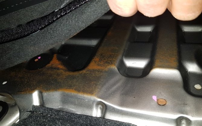

U mnie wygląda to podobnie.
Jak już pisałem, auto odebrane w sierpniu 2018. Auto garażowane.
W ASO powiedziano mi, że najpewniej dostawca tej części źle przechowywał materiał.
Moim zdaniem, czy to pierdoła czy nie to kwestia subiektywna, ale nie po to poszedłem do Mazdy i kupiłem ich auto, żeby po 4 miesiącach oglądać takie rzeczy. Podobno Mazda pretenduje to samochodów klasy premium (cokolwiek w ich wydaniu to oznacza), więc zarówno jakość wykonania, jak i podejście do klienta powinno być jak w klasie premium.
Jeśli ASO odrzuci moją reklamację, sprawę prześlę do UOKiK i dopytam prawnika, co myśli o takich praktykach. Ale chyba najważniejsze żeby sprawę nagłośnić.

Odpowiedź MAZDA POLSKA
"Adrianie, posiadamy skuteczne rozstrzygnięcie tej sytuacji, dzięki któremu nalot zostanie usunięty ze stelaży siedzeń. Oczywiście powiadomimy zainteresowanych Klientów o rozwiązaniu, które zastosujemy na nasz koszt w jak najkrótszym czasie. Jednocześnie zapewniamy, że zgłoszone przez Klientów objawy nie mają wpływu na bezpieczeństwo użytkowania Pańskiego samochodu i może Pan nadal z niego korzystać do czasu ich usunięcia. Jeżeli jest Pan w kontakcie z innymi użytkownikami samochodów Mazda, którzy zaobserwowali podobne zjawiska, będziemy wdzięczni za udostępnienie im tej wiadomości i przekazanie, by skontaktowali się z nami w celu dalszego poprowadzenia sprawy przez nasze ASO na adres mmpol-cac@mazdaeur.com
Czy w twoim aucie zaobserwowałeś podobne objawy? Jeśli tak, będziemy wdzięczni za podanie nr VIN twojego auta. Chętnie też skonatktujemy się z Tobą telefonicznie. Czy w tym celu możesz podać nam numer kontaktowy do siebie?"
A więc będzie akcja "naprawcza" .
