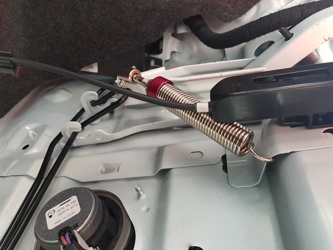

Czasami przeszkadzało mi że bagażnik otwierany z pilota w wersji sedan uchyla się tylko i muszę go popychać do góry co jest uciążliwe jeśli się ma jakieś zakupy w rękach ale czego Chińczyk nie wymyśli:
https://www.aliexpress.com/item/Car-Tru ... 4c4diaSrHA

Postprzez UkiNH » 19 maja 2018, 22:06
Również to zrobiłem od razu po kupnie auta i polecam :)
Tylko proponuję Ci zmienić trochę miejsce montażu, bardziej po skosie w stronę lampy wtedy całość idzie troszkę wolniej i delikatniej do góry i nie będzie tego odbicia bagażnika w ostatniej fazie otwierania :)

Postprzez tomeq83 » 20 maja 2018, 12:48
Też ten chiński wynalazek widziałem już dawno :)
Jak kolega wyżej, dopracuj otwieranie bo ktoś kiedyś zęby straci ;)

Postprzez mkarol » 23 maja 2018, 05:37
Montowaliście dwie sprężyny czy jedna wystarcza ?

Postprzez UkiNH » 23 maja 2018, 07:50
jedna

Postprzez garcia » 23 maja 2018, 22:04
Ja mam jedną i to wystarcza do pełnego otwarcia, tylko sprężynę trzeba odpowiednio zaczepić, żeby klapa płynnie się otwierała.

Postprzez darrecki » 9 cze 2018, 16:47
Można prosić o zdjęcie jak zamontować sprężynę? Opcja @dnf odpada – zdecydowanie za szybko

Postprzez UkiNH » 10 cze 2018, 10:45
Ja mam zamontowane z prawej strony tam chyba otwór jest trochę oddalony i dużo wolniej chodzi, dodatkowo moc regulujesz kręcąc sprężyną

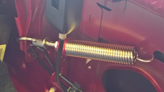

Postprzez darrecki » 10 cze 2018, 11:41
Próbowałem po lewej ten sam otwór – nie otwiera do końca. Klapa jest wyklejona matami wygłuszającymi, pewnie jest za ciężka. Przy okazji ucho sprężyny zdążyło zdeformować otwór. Spróbuję po prawej, najwyżej będę musiał dokupić drugą sprężynę

Postprzez UkiNH » 10 cze 2018, 13:16
Faktycznie możesz mieć za ciężką po wygłuszeniu, u mnie jest taki moment przed samym końcem że bardzo zwalnia i delikatnie dochodzi do końca i pewnie w tym momencie twoja się zatrzymuje, ale możesz spróbować skręcić na maxa sprężyne to może przejdzie ten moment i otworzy do końca

Postprzez darrecki » 10 cze 2018, 14:28
Skręciłem do końca, cały czas za mało. Ale znalazłem inne miejsce, bardziej równolegle do zawiasu – sprężyna przy zamkniętej klapie nie jest tak mocno naciągnięta a mimo wszystko klapa się otwiera.
