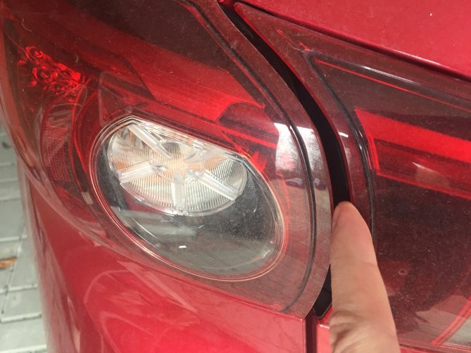

Czy ktoś z Was reklamował już w MMP te spasowania? Jakie doświadczenia?
W serwisie nie chcą takich rzeczy naprawiać – ich zdaniem to powszechne "fabryczne niedociągnięcia"... Straszne to jest – przecież to nowe auta z salonu, a Mazda to nie jakaś tam szrotowa marka!?
spasowanie blach w nowej trójce

Porównaj obie strony przy przymkniętej klapie, ale jeszcze niezatrzaśniętej. Jak jest lepiej to pewnie wystarczy sam zaczep przesunąć minimalnie w lewo.
Zdejmujesz zaślepkę, lekko luzujesz 2 śruby 13, korygujesz i dokręcasz. Najlepiej przed odkręceniem zaznaczyć pozycję góra/dół by potem uszczelka za mocno/słabo nie przylegała a korygować tylko prawo/lewo. Tak jest przynajmniej w SD
