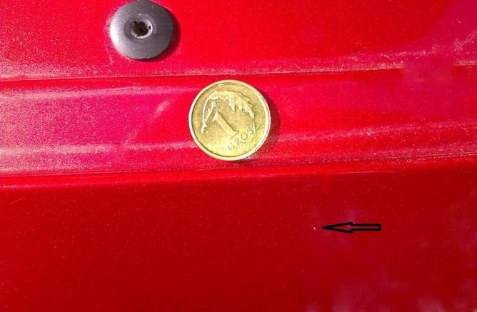

Postprzez tomeq83 » 30 wrz 2016, 08:17
czarmi napisał(a):Wykałaczka też nie daje rady, bo okazuje się, że za dużo, bądź też za mało nabiera się na nią lakieru. :(
Może spróbuj igłą, gdyż ma mniejszą główkę niż wykałaczka. Kilka podejść i może będzie w miarę satysfakcjonujący efekt. Jak masz dużą lupę to możesz użyć przy nakładaniu- mówię poważnie.
paminek89 napisał(a):Dam znać jak to wyglądać będzie po, ale ostrzegali ze ślad będzie widoczny po naprawie z bliska i tak bo to lakier "perła".
Dokładnie, bo zaprawka służy do zabezpieczenia i zamaskowania odprysku czy uszkodzenia. Niektórzy myślą, że da się nałożyć zaprawkę tak że nie będzie śladu. Otóż, nie. Ja wszystkie odpryski w mojej BL zabezpieczam zaprawką z różnym efektem wizualnym, ale lepsze to niż zostawić i czekać aż wda się ruda.
Czekamy na zdjęcia jak panowie sobie poradzili :)

Postprzez czarmi » 30 wrz 2016, 10:18
Nie wiem jeszcze czy będę się za to brał. Tak jak pisałem wyżej, jest to o wielkości ok. 1mm i kilka razy próbowałem, ale z marnym skutkiem (trudno jest w to trafić tak, aby efekt był zadowalający). Dla zobrazowania przedstawiam zdjęcie ...
