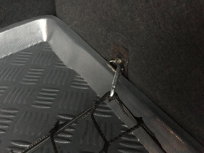

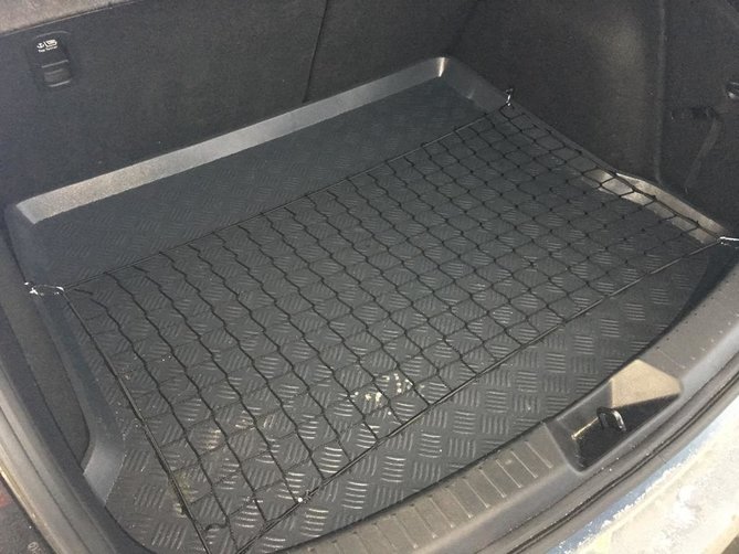

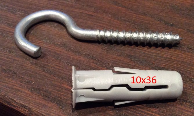

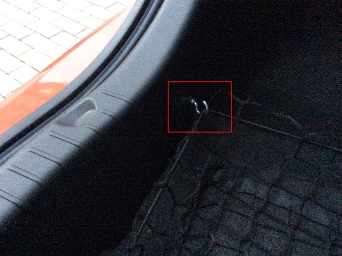

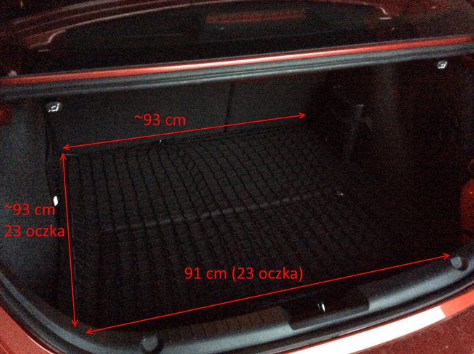

Przy zakupie samochodu zaskoczyła mnie niemiła niespodzianka na temat wniosków inżynierów mazdy na temat tego, że w wersji sedan nie ma potrzeby dawać możliwości instalowania siatki w bagażniku. Na początku kupiłem sobie siatki na rzepy które przy małych przedmiotach i na bokach sprawdzały się całkiem dobrze. Niestety przy większych zakupach siatka wyrywała się więc postanowiłem zamontować coś bardziej stabilnego.
Nie wiem czy poniższe rozwiązanie jest najlepsze więc jak ktoś wpadł na coś innego to chętnie zobaczę. W mojej instalacji użyłem siatki 23x23 oczka oraz haczyków wraz ze specjalnymi kołkami które rozszerzają się na środku przy wkręcaniu (nie pamiętam nazwy). Fotki poniżej:

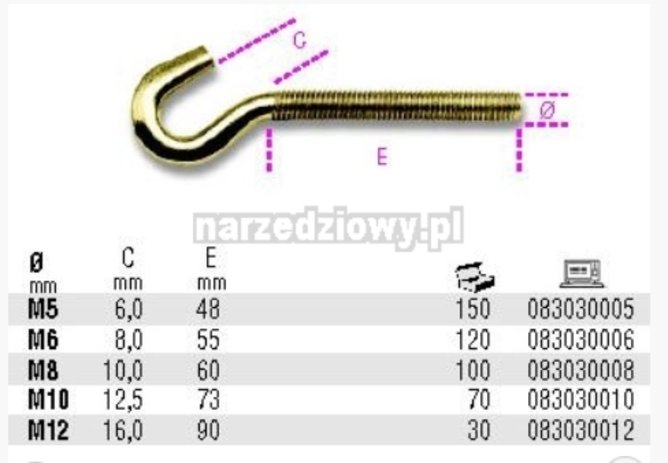

Co prawda nie wiem, czy w bagażniku Mazdy BM są w odpowiednich miejscach blaszane elementy, w których można zainstalować haczyki... Jednak jeżeli jednak są i właściciel wie co jest po drugiej stronie, w sensie – można wywiercić otwór, to proponuję użyć NITONAKRĘTEK, które będą w tych otworach zainstalowane na stałe, a w które można w razie potrzeby wkręcić sobie metalowy haczyk (z gwintem metrycznym – np. M5) i nakrętką kontrującą (dodatkowo usztywni to połączenie).

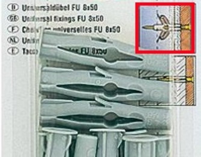

Postprzez darrecki » 9 wrz 2015, 22:51
Takie grube blachy w Skyactiv to chyba tylko na podłużnicach, do papieru to średnio się będzie trzymać. No i w końcu to Mazda więc lepiej nie wiercić bo zardzewieje :) Także do naszych pojazdów jedynie kołki rozporowe do plastików się nadają :P

Postprzez dnf » 10 wrz 2015, 00:24
Na pewno nitonakrętki to ciekawe rozwiązanie i muszę się temu przyjrzeć jednak nie wiem powiedziałbym że będą bardziej estetyczne – co najwyżej mogą lepiej trzymać.
W sumie to nie wspomniałem, że instalacja nie wymaga żadnego wiercenia i niszczenia samochodu – wykorzystałem dwa istniejące otwory przy klapie i dwa istniejące w siedzeniach i do tych otworów dopasowałem kołki razem z haczykami. Wszystko jest estetyczne i schowane i widać jedynie same haczyki które trzymają mocno z tego co testowałem ale na pewno spojrzę w te nitonakrętki bo lubię nowe gadżety ;)

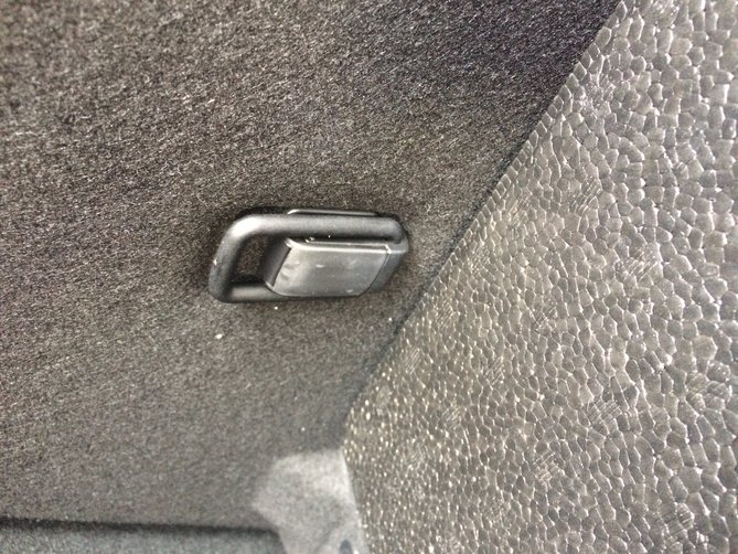

Postprzez kuba_t » 9 lut 2017, 10:12
w sedanie nie ma fabrycznych punktów (w standardzie zaślepek) do zaczepienia siatki? Ja do swojego hatchbacka chcę zamontować takowe ale nie bardzo wiem jak wyciągnąć te zaślepki – wyrwać? Może ktoś montował i pomoże?

Postprzez lukaszjakubowski » 9 lut 2017, 11:15
To jest bardzo dobry pomysł, a te zaślepki można zdjąć paznokciem. Nie trzeba dużej siły. Też się do nich ostatnio przymierzałem

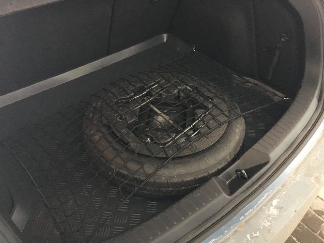

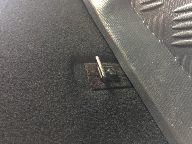

Postprzez kuba_t » 17 mar 2017, 09:08
W końcu znalazłem chwilę żeby wrzucić zdjęcia z montażu uchwytów, które przesyłałem wcześniej. Komentarz chyba zbędny – wszystko widoczne na zdjęciach :) Obecnie bagażnik wygląda trochę inaczej – koło wylądowało pod wykładziną przez co siatka jest niżej zawieszona względem podłogi.

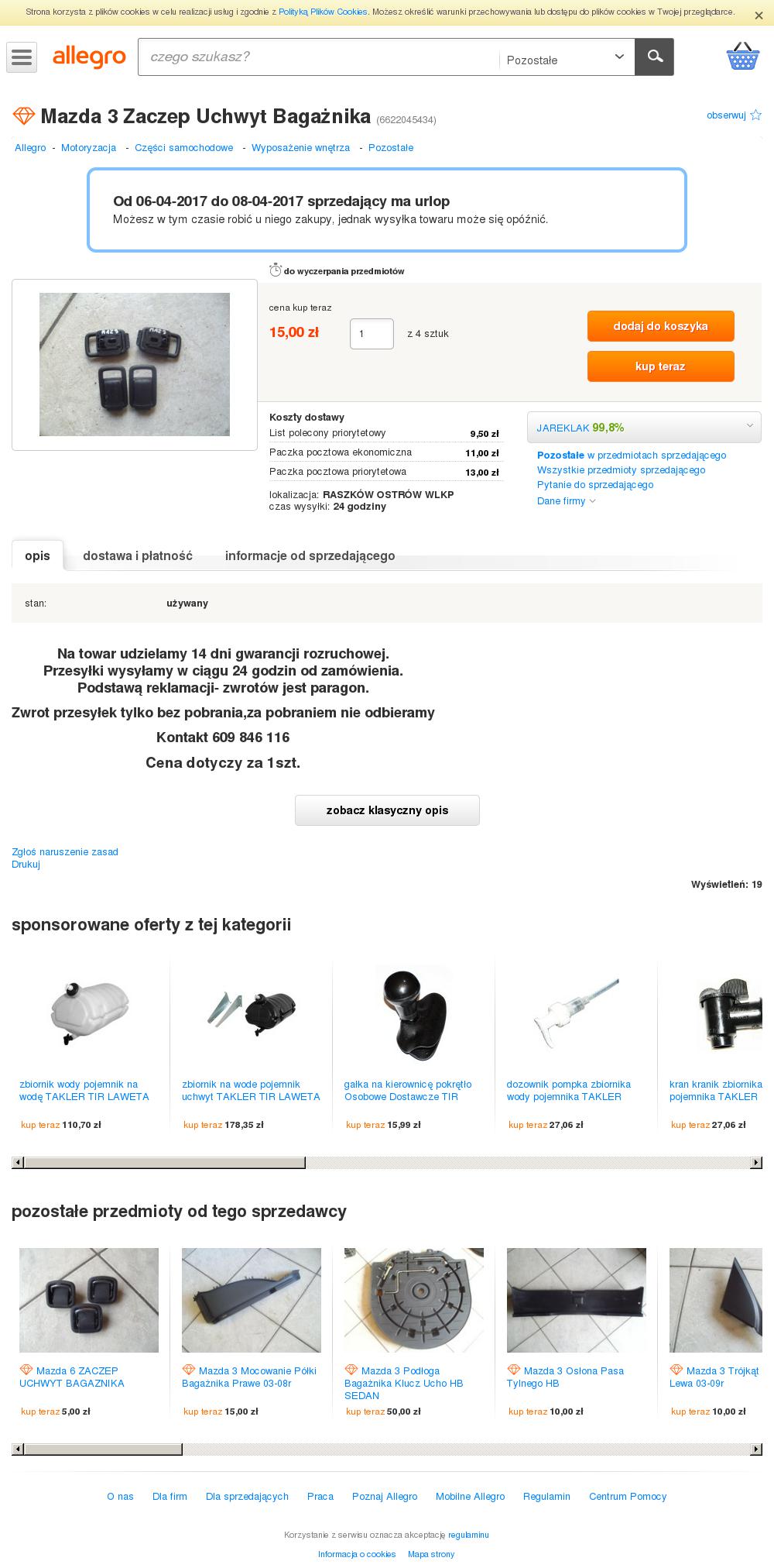

Racja, mam HB, ale pojawiły sie wczesniej posty o HB i różnych tańszych rozwiązaniach. Rozumiem, ze 200 zł za zaczepy s ASO to sporo, dlatego postanowiłem podzielić sie tutaj swoją wiedza bo posty czytają rownież posiadacze HB. Oczywiscie z gory przepraszam, jeśli kogoś wprowadziłem w błąd. Wklejam jeszcze linka do aukcji, gdzie zaczepy sa po 15 zeta za sztuke(oczywiscie do HB). Zawsze lepiej miec oryginał niż cos kombinowanego.
Zobacz ofertę: Mazda 3 Zaczep Uchwyt Bagażnika
http://allegro.pl/ShowItem2.php?item=6622045434

Postprzez lukaszjakubowski » 5 kwi 2017, 17:20
Zdemontować możesz palcem tudzież paznokciem wyciągając najpierw ze środka okrągły plastikowy klip.
Przykręcić możesz na śrubę M6x20 na przykład z zakończeniem imbusowym lub tez kupujesz z allegro haczyki ze śrubami w komplecie, bo takie też są.
