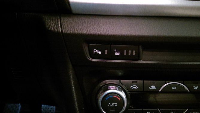

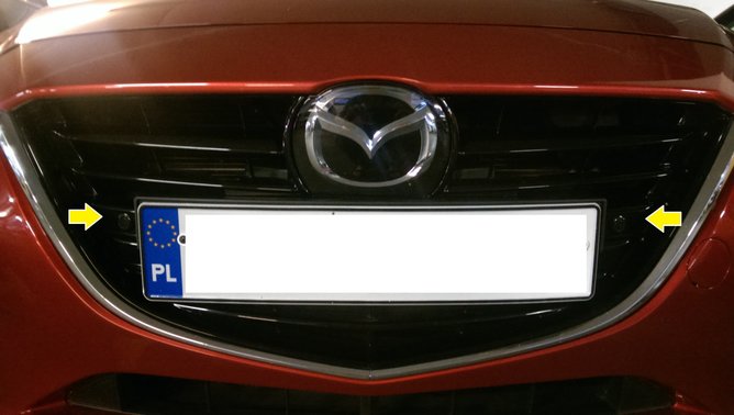

Postprzez DarkMind » 27 sie 2015, 19:10
cześć wszystkim,
od dwóch miesięcy, mój Ojciec jest posiadaczem Mazdy 3 nowej z salonu.
żeby było mu łatwiej, zaproponowałem dodanie czujników parkowania na tył, ale i na przód, na ciasnych parkingach, żeby było latwiej.
sądziłem, że będzie wizualizacja na wyświetlaczu – rozczarowałem się.
jednak mam wiekszy problem, te przednie czujniki, non stop piszczą.
gdy tylko włączy się zapłon, na płaskim parkingu, bez przeszkód, bez sciany z przodu piszczą, na skrzyżowaniu piszczą, nawet na luzie – piszczą, cały czas, aż odechciewa sie jeździć tym autem, oczywiście tylko na niskich predkościach, ale nawet jak się cofa, to przednie potrafią popiszczeć i zmylić.
jeszcze nie byłem w aso gdzie je montowali, ale byłem w innym aso mazdy w innym mieście – dziś i technik powiedział, że faktycznie jest coś bardzo nie tak a do tego...
1. brak przycisku włączania/wyłączania czujników (koło podgrzewania foteli) – oni u siebie montuja.
2. montaż czujników inny niż u nich, oni dwa czujniki środkowe montuja we wlocie powietrza a u mnie są pod spodem w zderzaku, powiedział, że oni montją tak jak wskazuje mazda.
do tego dostałem jakas instrukcję do przednich czujników, co mnie ździwiło, bo wyglądało, jakby nie były oryginalne, nie dostałem takiej informacji w aso, że to nie są czujniki mazdy tylko firmy zewnętrznej.
teraz pytanie do Was szanowni forumowicze którzy macie przednie czujniki, jak to jest.
macie ten przycisk wyłączania czujników? jak macie je zamontowane? bo, że problemy są to już w tym temacie zauważyłem, czy faktycznie montowane są nie oryginalne mazdy?

Postprzez nexus30 » 28 sie 2015, 07:30
Ja mam takie przednie czujniki. Przycisk do wyłączania jest u mnie koło tych fabrycznych przycisków od I-stop, esp itp. U mnie też dzieje się to co piszesz, chociaż nie w takiej skali (tzn. czasami im coś odbije i zaczynają piszczeć, ale wtedy je po prostu wyłączam. W ASO z tym jeszcze nie byłem, zamierzam im wspomnieć przy okazji przeglądu. A instrukcja jest osobna, bo to nie są fabryczne czujniki, tylko akcesoryjne, homologowane przez Mazda Polska.

Postprzez DarkMind » 28 sie 2015, 12:00
no właśnie, wczoraj w krakowie w mazdzie, pokazywali mi, montaz czujników i wlącznika jak na zdjęciach wyżej.
ja też mam niby fabryczne, zamówiłem auto w salonie nowe + miedzy innymi przednie czujniki.
nie mam żadnego przycisku a dwa wewnętrzne czujniki mam na zderzaku pod tablicą rejestracyjną mniej więcej...
a przednie działają nawet "na luzie" i co chwile "pipczą"

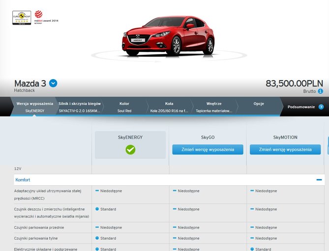

Postprzez zibbyt » 28 sie 2015, 13:20
DarkMind napisał(a):...
ja też mam niby fabryczne, ...
To niby jest w tej sytuacji sednem sprawy.
W opisie wersji SkyEnergy na stronie http://www.mazda.pl jest napisane, że fabrycznie są tylko czujniki parkowania tylne.
Oznacza to, dla mnie, że w ASO po dostarczeniu zamówionego samochodu montują czujniki akcesoryjne. I tu jest pole do wykazania się dla ASO. Mogą pewnie zamówić takie "fabryczne" ale ich montaż i koszt dla ASO będzie większy, niż koszt innych dopuszczonych przez MMPOL. A przecież cena w cenniku jest jedna.

Postprzez Marianek » 28 sie 2015, 14:03
DarkMind wydaje mi się że zamontowano Tobie nie oryginalne czujniki.
Piszczenie może być spowodowane jak kolega wyżej mówił brudem, również uszkodzeniem przez kamień samej czujki.

Postprzez zibbyt » 28 sie 2015, 15:13
DarkMind napisał(a):... nie mam folderu mazdy, tam chyba byly przednie, ale widocznie nie wylapalem tego ze to nie oryginalne a spedzawca o tym nie powiadomil
Jak dla mnie chyba trochę Cię wpuścili w maliny.
Formalnie dla wersji SkyEnegry przednie czujniki są NIEDOSTĘPNE
Pozostaje walka, przecież masz gwarancję.
