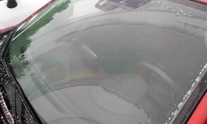

Od jakiegoś czasu, na szybie czołowej (tylko!) po stronie kierowcy podczas pracy wycieraczek pojawiają się ogromne tłuste smugi (od zewnątrz widać wszystkie kolory tęczy :) ). Przeszkadza to w jeździe, szczególnie w nocy, bo po użyciu wycieraczek kompletnie nic nie widać.
Smugi bardzo powoli zanikają, ale nawet jeśli jest sucho i wycieraczki nie były używane, to kurz bardzo szybko osiada "płatami" na szybie, dokładnie tam, gdzie wcześniej były smugi.
Próbowałem się tego pozbyć – bezskutecznie. Podjechałem do serwisu szyb. Panowie grzebali dość długo, oczyścili szybę i wycieraczki acetonem, spryskałem szybę – problem nadal jest. Ponownie wyczyścili szybę, tym razem użyli swojego płynu (zewnętrznie spryskali szybę), a jako wycieraczki użyli łopatki z gumą – problem ciągle się utrzymywał. Na koniec robili kilka kombinacji z czyszczeniem szyby i próbą jej przetarcia bez pozostawiania smug – bez skutecznie. Poddali się i zasugerowali, aby zgłosić się na ASO, ponieważ uszkodzeniu mogła ulec jakaś warstwa szyby i przez to powstają smugi.
Pojawiłem się na ASO, nie było osoby kompetentnej, mam się zgłosić w dniu jutrzejszym – zobaczymy. Aczkolwiek doradca zaznaczył, że jeśli ta osoba nie będzie znała rozwiązania problemu to, i tu cytat – "odprawią mnie z kwitkiem" :D
Nie mam pojęcia co to może być. Próbowane było już wszystko – oczyszczenie agresywnym środkiem jakim jest aceton, zewnętrzny płyn (dobrej jakości, stosowany przez serwis), zewnętrzna wycieraczka... problem ciągle się utrzymuje.
Ktoś z Was spotkał się z takim problemem?

Postprzez Mazkol » 21 maja 2015, 19:12
Oczywiście chodzi o zewnętrzne zamazywanie. Miałem na myśli, że od wewnątrz widać ogromne smugi, dopiero od zewnątrz widać całą tęczę.
Dodaję zdjęcie.

Postprzez Wojtek » 21 maja 2015, 19:28
Teraz to już wiem... o kuchnia... nie ładnie to wygląda... <nie>
Szykuje się wymiana szyby, ponieważ jest to w obszarze "A" szyby, czyli przed kierowcą... W UK takie auto by nie przeszło badania technicznego...
Marianek... czytałeś?
Mazkol napisał(a):Panowie grzebali dość długo, oczyścili szybę i wycieraczki acetonem,

Postprzez Marianek » 22 maja 2015, 07:09
Wojtek napisał(a):Marianek... czytałeś?
Wojtek czytałem i właśnie ten aceton jako środek chemiczny pozostawi tez takie smugi, ale usunie inne zabrudzenia. Szyba sama w sobie raczej nie jest winna, coś na nią musiało trafić, jakieś środki przeznaczone do detalingu itp.
Oczywiście to moje zdanie i mogę się mylić.
