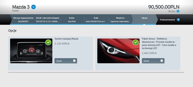

Postprzez apx » 12 mar 2015, 12:19
hmm ja mam Sky Energy ale wzielem ledami i z ksenonami to sa inne niz w Sky Passion ? z tego co widze na stronie to nie pisza ze w pakiecie sa bi ksenony

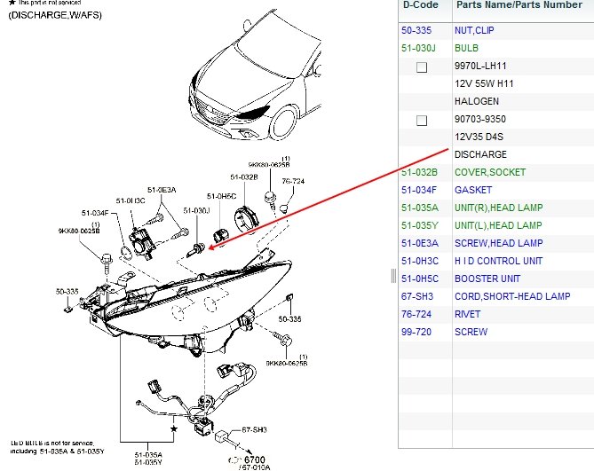

Postprzez Wojtek » 12 mar 2015, 16:45
Takie są wersje lamp:
a) halogen
b) xenon z AFS
c) jest jeszcze sam xenon... bez funkcji AFS
apx, czekamy na zdjęcie...

Postprzez Propaulus » 12 mar 2015, 21:04
Sky energy ma biksenony i nie mieszajcie ludziom w głowach. Oczywiście bez doświetlania zakrętów.

Postprzez Imbeer » 13 mar 2015, 00:02
Tym bardziej, że w każdym katalogu mazdy na stronie jest to wyraźnie zaznaczone- BIKSENONY. A xenon to nie to samo co bixenon, czy dualxenon.
