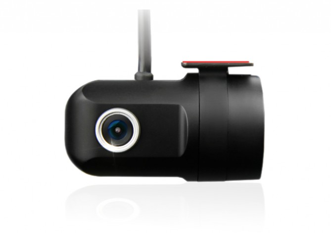

5qra napisał(a):Chyba tylko na stałe np. GMS CD-200C
czyli taki:
Chyba z nim nie będzie problemu...
Zasilanie można pociągnąć od zasilania radia (podtrzymania), gdyż gniazdo zapalniczki chyba ma zasilanie "po stacyjce"
lub
bezpośrednio z lampki podsufitowej...

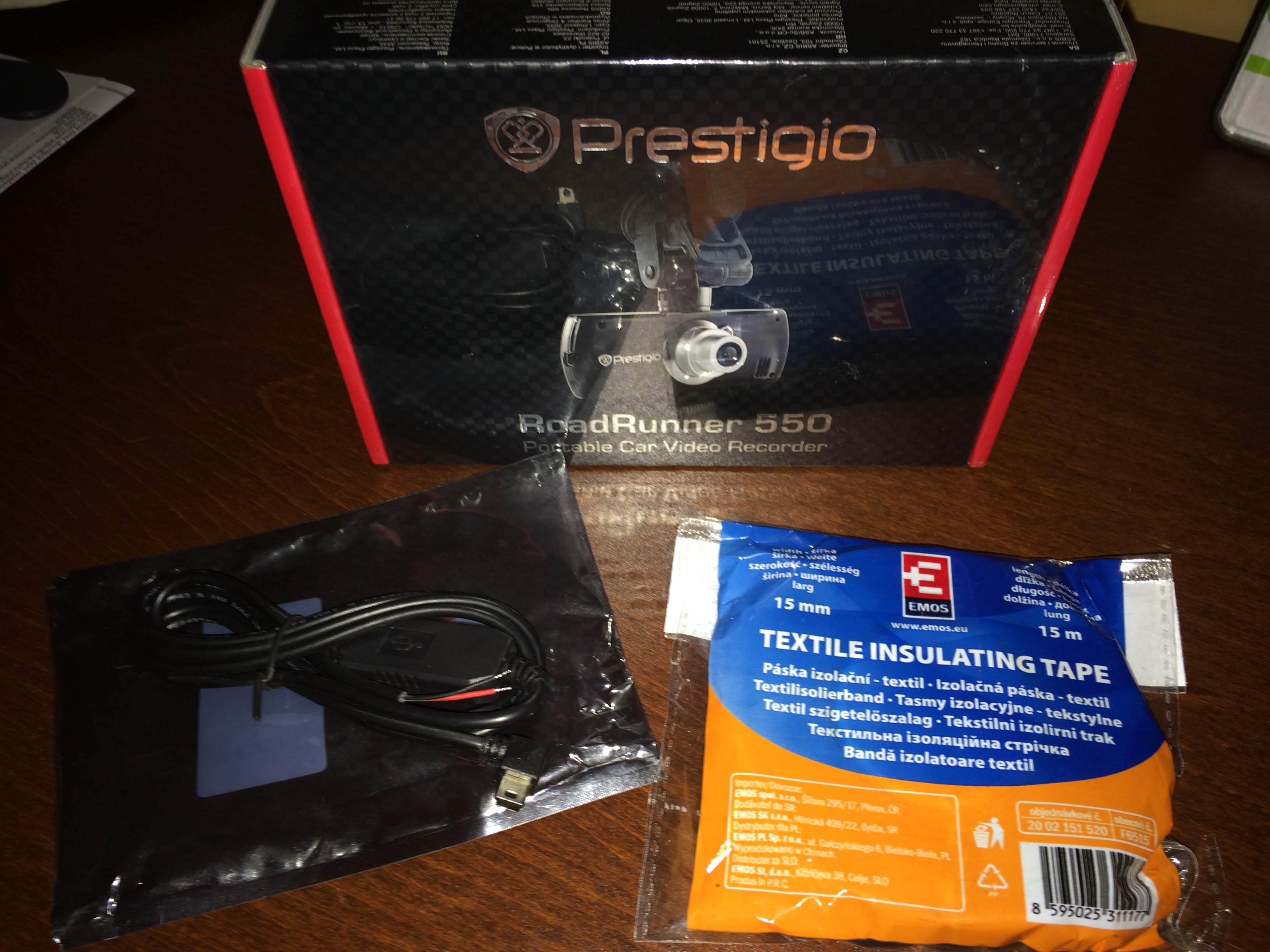

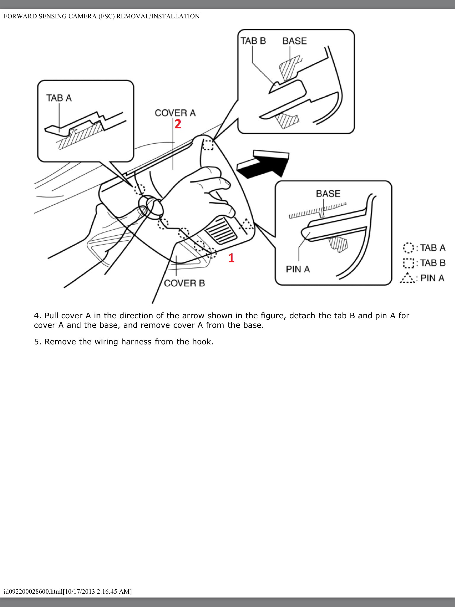

Postanowiłem założyć w swojej 3 wideorejestrator. Wiszący kabel z kamery do gniazdka zasilającego nie wchodził w grę. Kombinacje z chowaniem kabla w jakiś magiczny sposób również nie był dla mnie idealnym rozwiązaniem – aby to zrobić porządnie musiałbym rozebrać wiele elementów, a do tego straciłbym miejsce w gniazdku zasilającym. Dlatego, po przeanalizowaniu instrukcji serwisowej, postanowiłem wykorzystać zasilanie doprowadzone do lusterka fotochromatycznego. +12V pojawia się po włączeniu zapłonu.
Materiały:
– wideorejestrator – Prestigio RoadRunner 550 (x-kom 330 zł),
– pamięć microSD 32GB – 6h w FullHD (x-kom 50 zł),
– przetwornica 12V na 5V z wyjściem microUSB (na allegro, 35 zł),
– materiałowa taśma izolacyjna (9 zł).
Pora przejść do pracy:
1. Prace wykonujemy na wyłączonym zapłonie
nie ma potrzeby odłączania akumulatora.

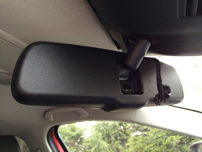

2. Wyciągamy wtyczkę z lusterka – należy wcisnąć zaczep i ją wyciągnąć.
3. Rozbieramy obudowę czujników znajdująca się na przedniej szybie. Wystarczy usunąć prawą część obudowy. Poniżej instrukcja, jak tego dokonać. Naciskamy delikatnie środek, następnie w pierwszej kolejności przesuwamy dolną część obudowy (1) w prawo, a następnie górną część (2). Obudowę demontuje się bez większych przeszkód. Niczego nie połamałem

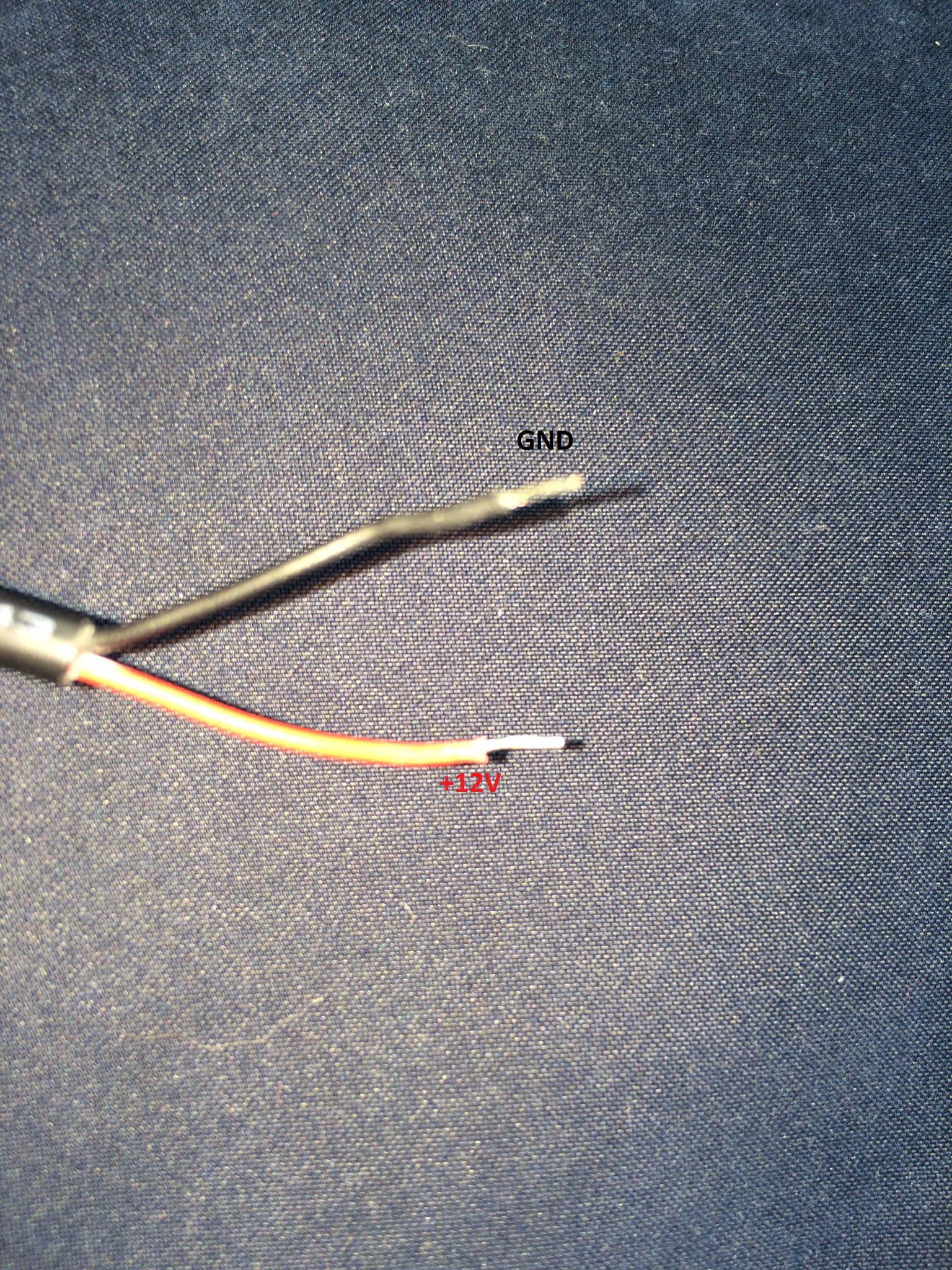

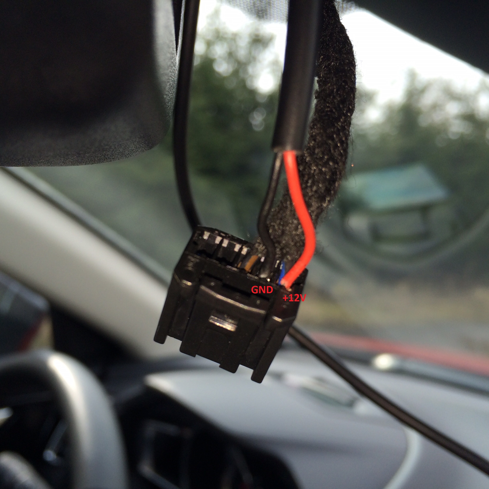

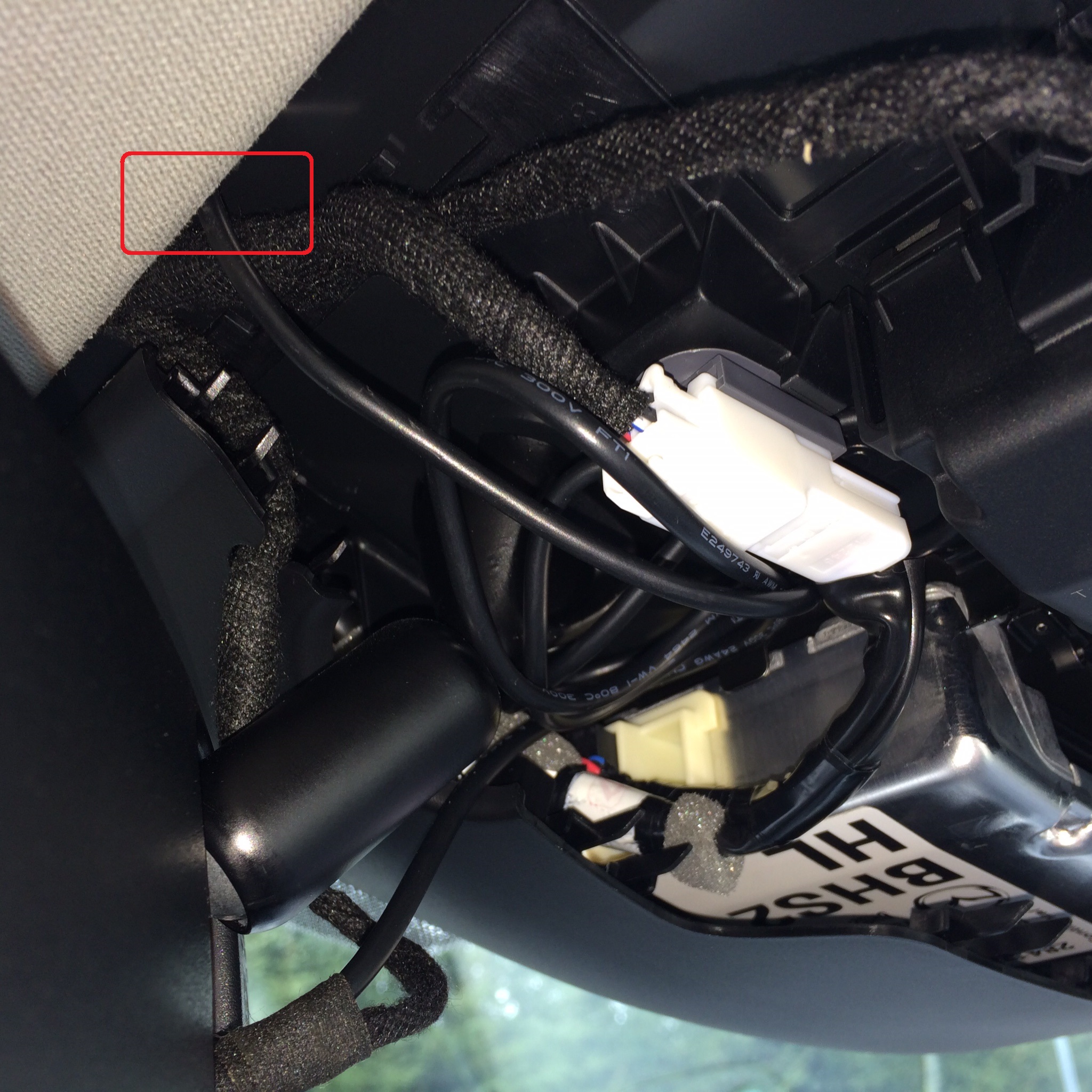

4. Zakładamy przetwornicę. Najważniejsze, aby podłączyć + do + i – do – (czerwony +, czarny –). Kable umieszczamy w wtyczce wyciągniętej z lusterka. Znajdują się tam 3 używane podłączenia. Zaczynając od pierwszego umieszczonego od zewnętrznej strony:
+12V (zapłon)
GND
+12V (podawane przez body komputer po wrzuceniu biegu R – wymusza uruchomienie lusterka, nawet jeśli jest wyłączone).
W związku z powyższym, należy podłączyć czerwony kabel przetwornicy do +12V, a czarny do środkowego wejścia GND.

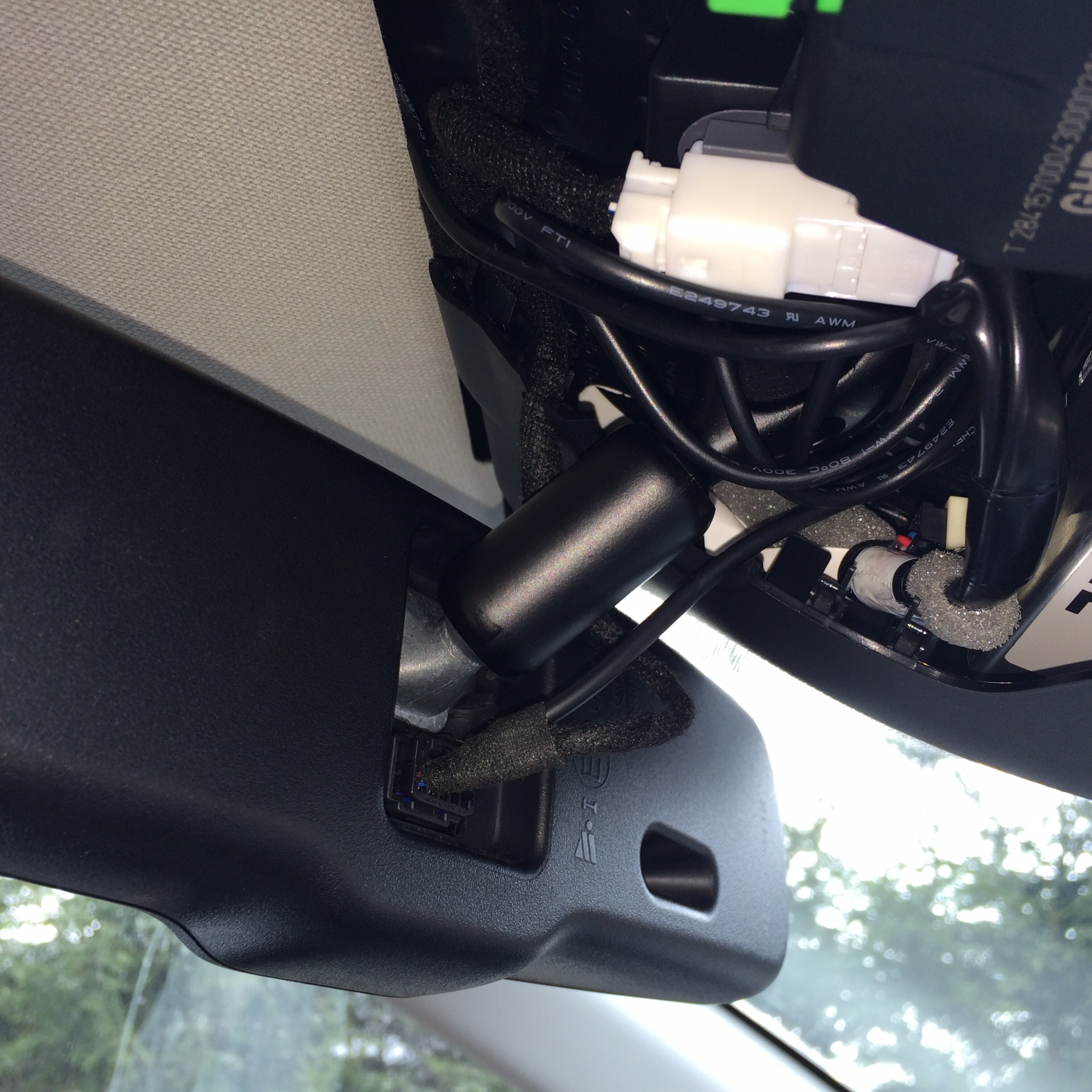

5. Aby kable nie wychodziły używamy taśmy materiałowej – ja zrobiłem to tylko w części. To zależy kto jak będzie chciał mieć to zrobione. Umieszczamy wtyczkę w lusterku.
6. Kable od przetwornicy wprowadzamy do otwartej obudowy czujników. Jest tam sporo miejsca, więc bez problemu nadmiar okablowania się tam zmieści. Ja wszedłem otworem w którym prowadzone jest ramię lusterka wstecznego.

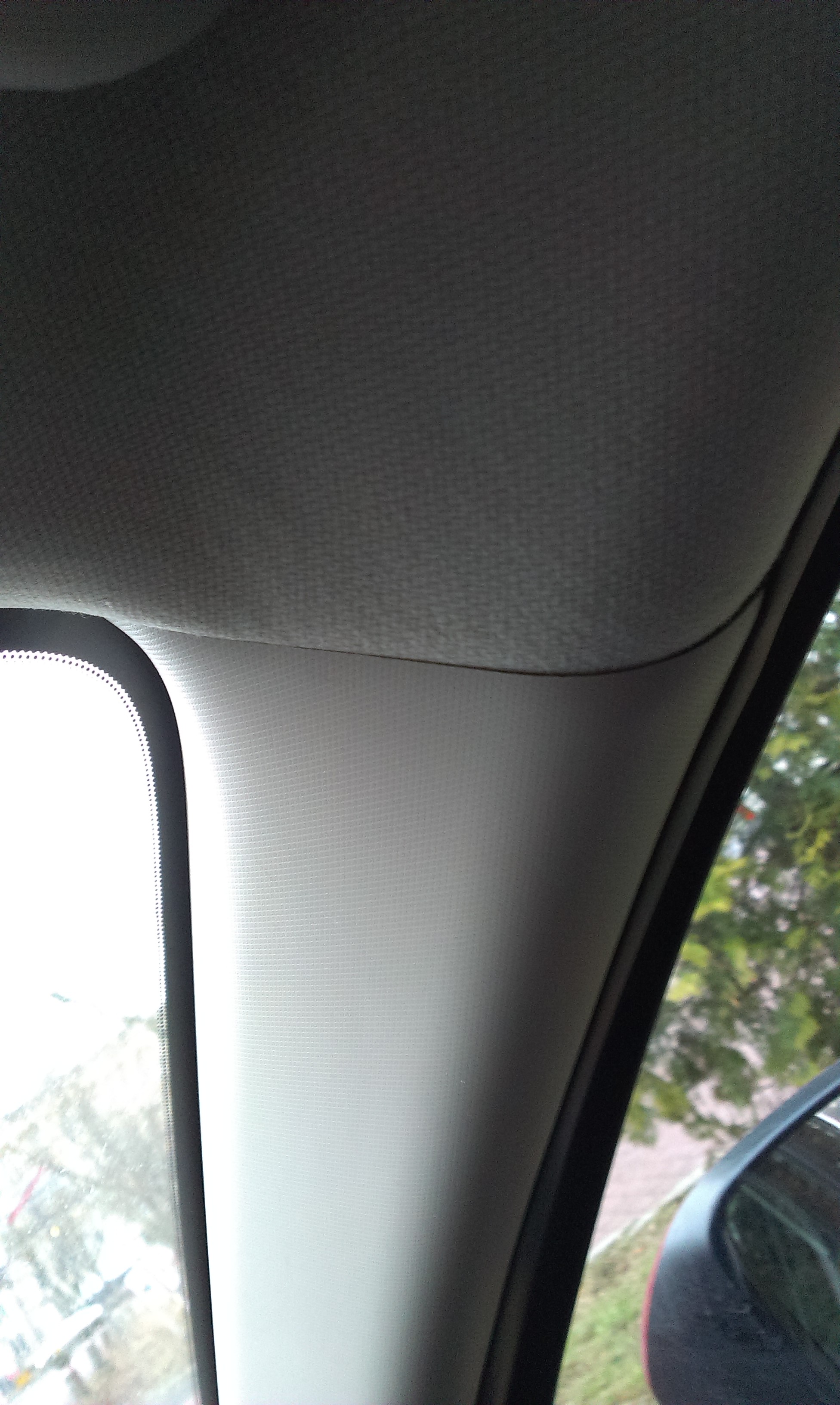

7. W górnej części obudowy czujników znajduje się przygotowane wyjście na okablowanie.

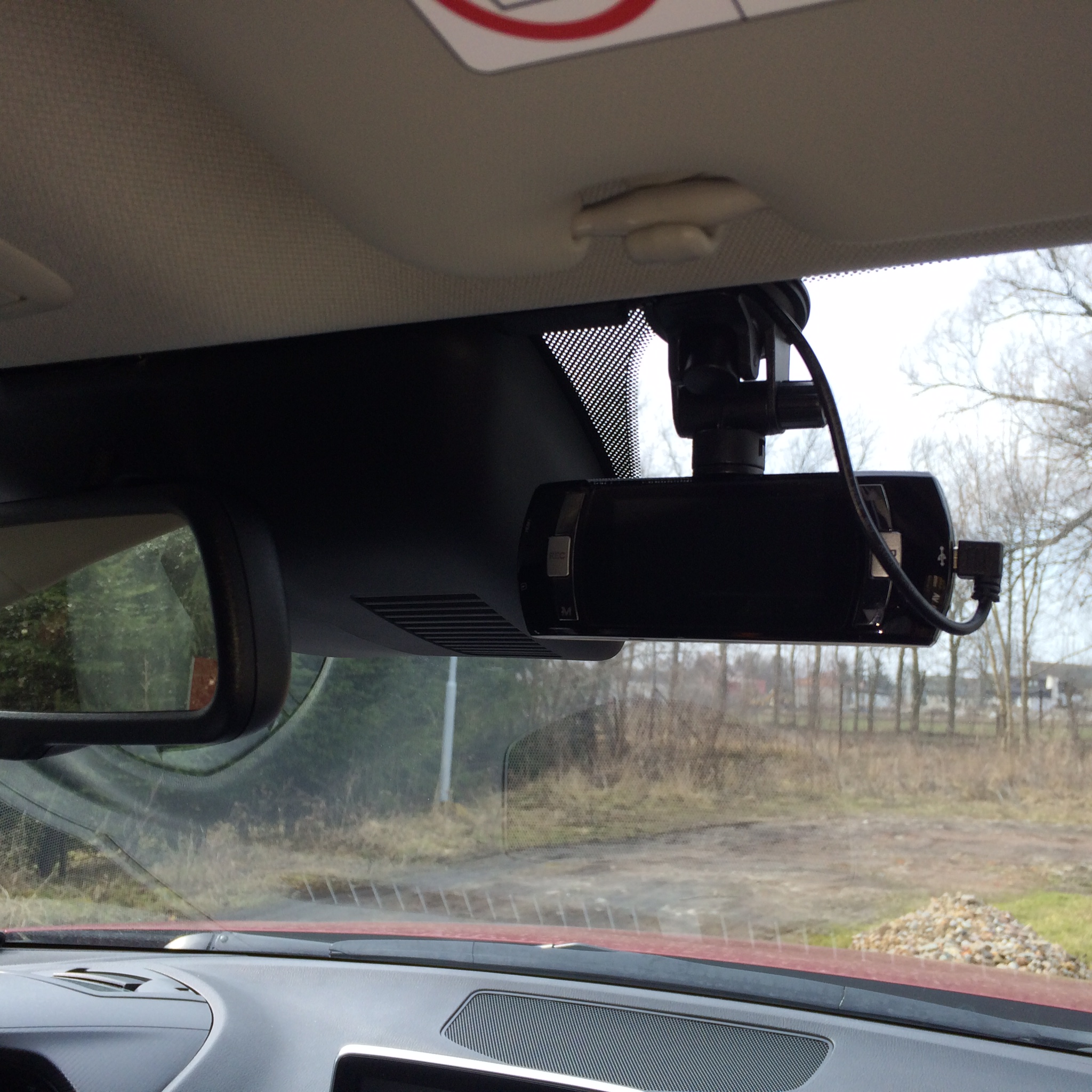

8. W wyżej wspomnianym wyjściu wchodzimy z kablem w podsufitkę – podważamy ją. Przeciągamy tam kabel do miejsca docelowego – w zależności gdzie chcemy zainstalować naszą kamerkę. Ja umieściłem ją zaraz przy obudowie czujników. Moja przetwornica od samego modułu, do wtyczki microUSB ma tylko 20cm kabla. Dlatego nie było możliwości schowania samego modułu w obudowie czujników, czy w podsufitce. Ja umieściłem go zaraz przy podsufitce – prawie nie widać, że tam jest
9. Zakładamy obudowę czujników. Umieszczamy kamerkę na szybie, wpinamy microUSB i uruchamiamy zapłon

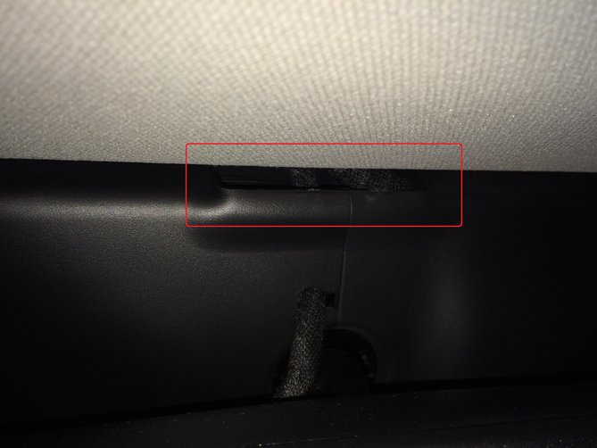

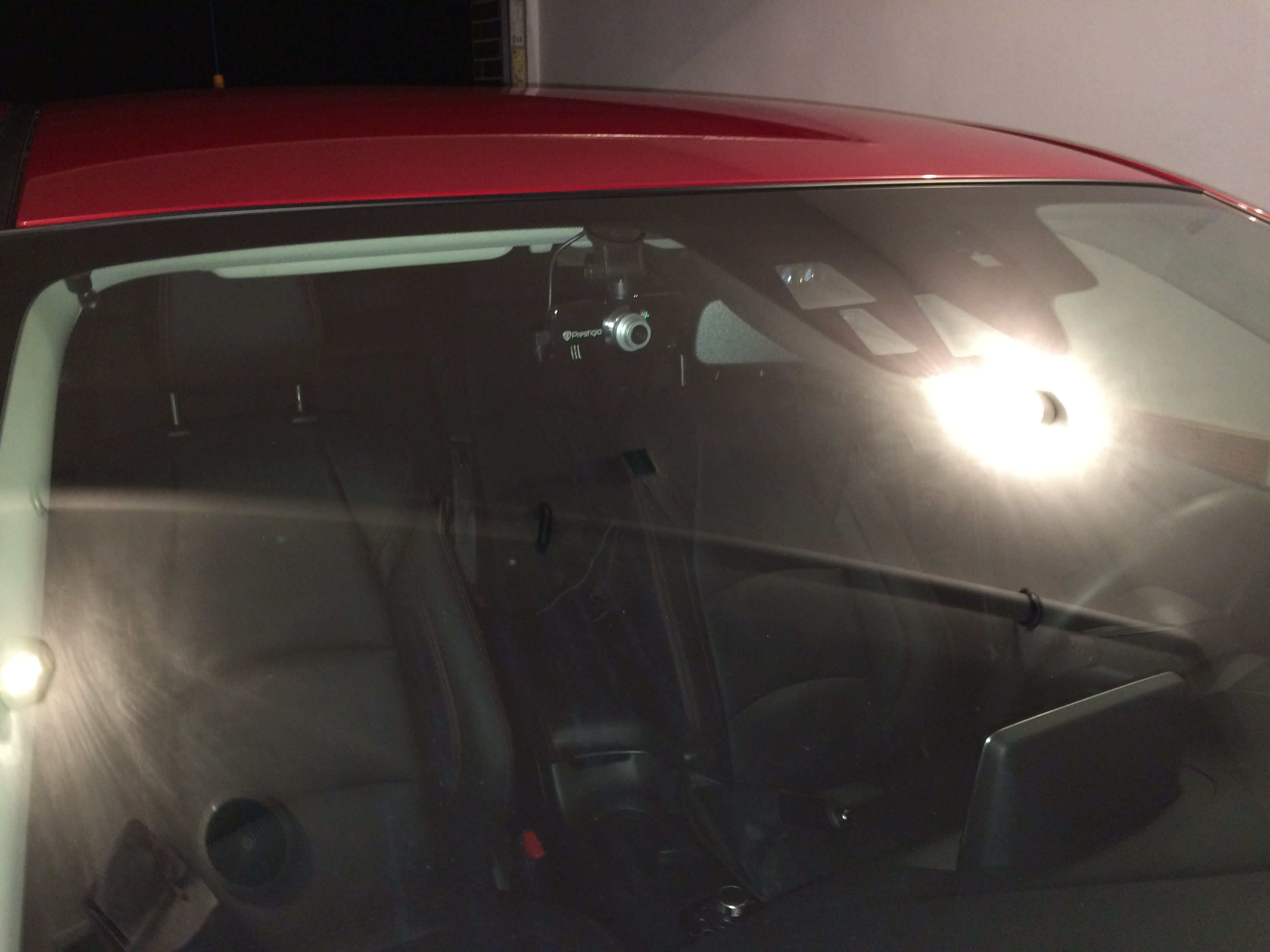

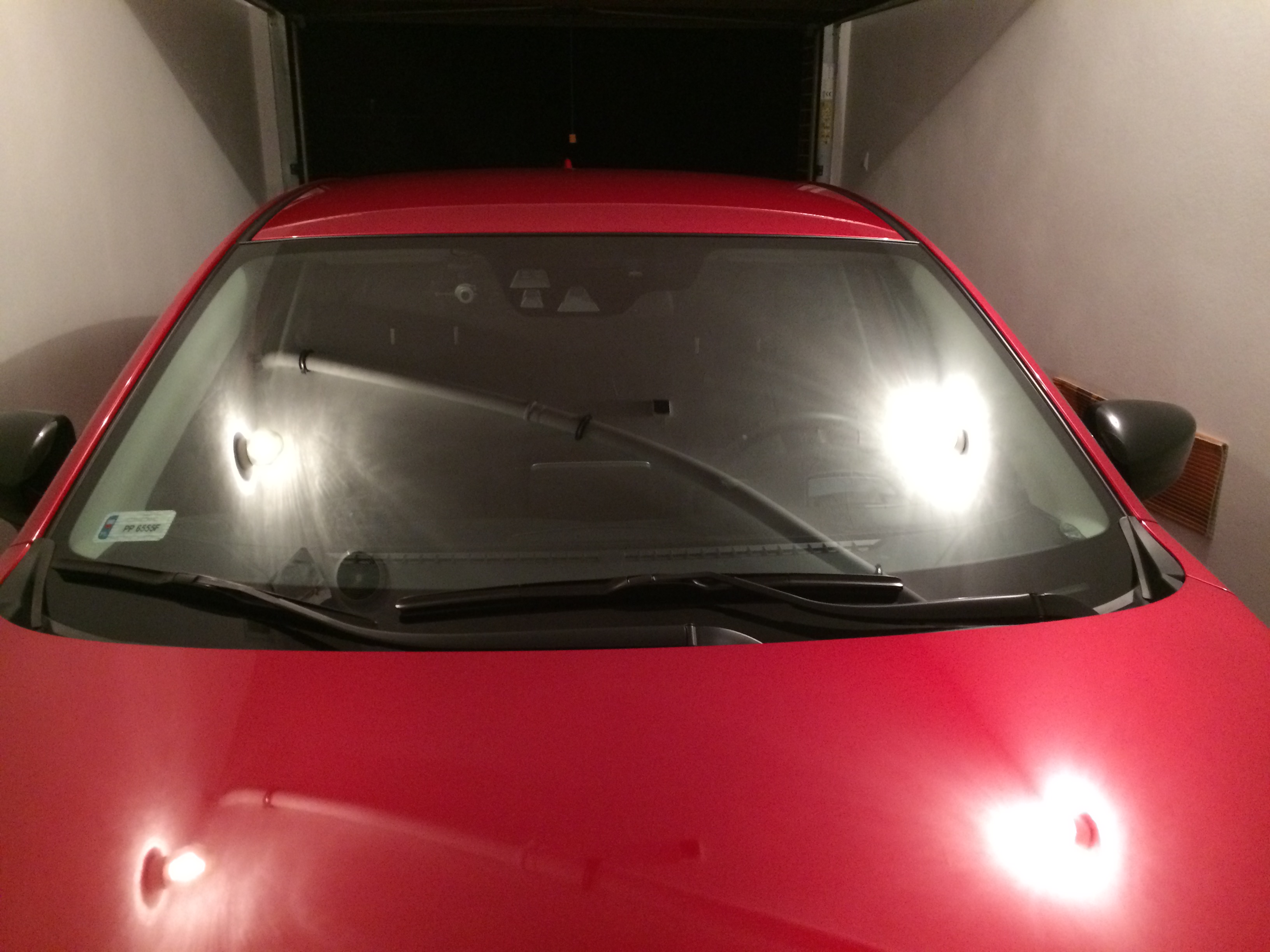

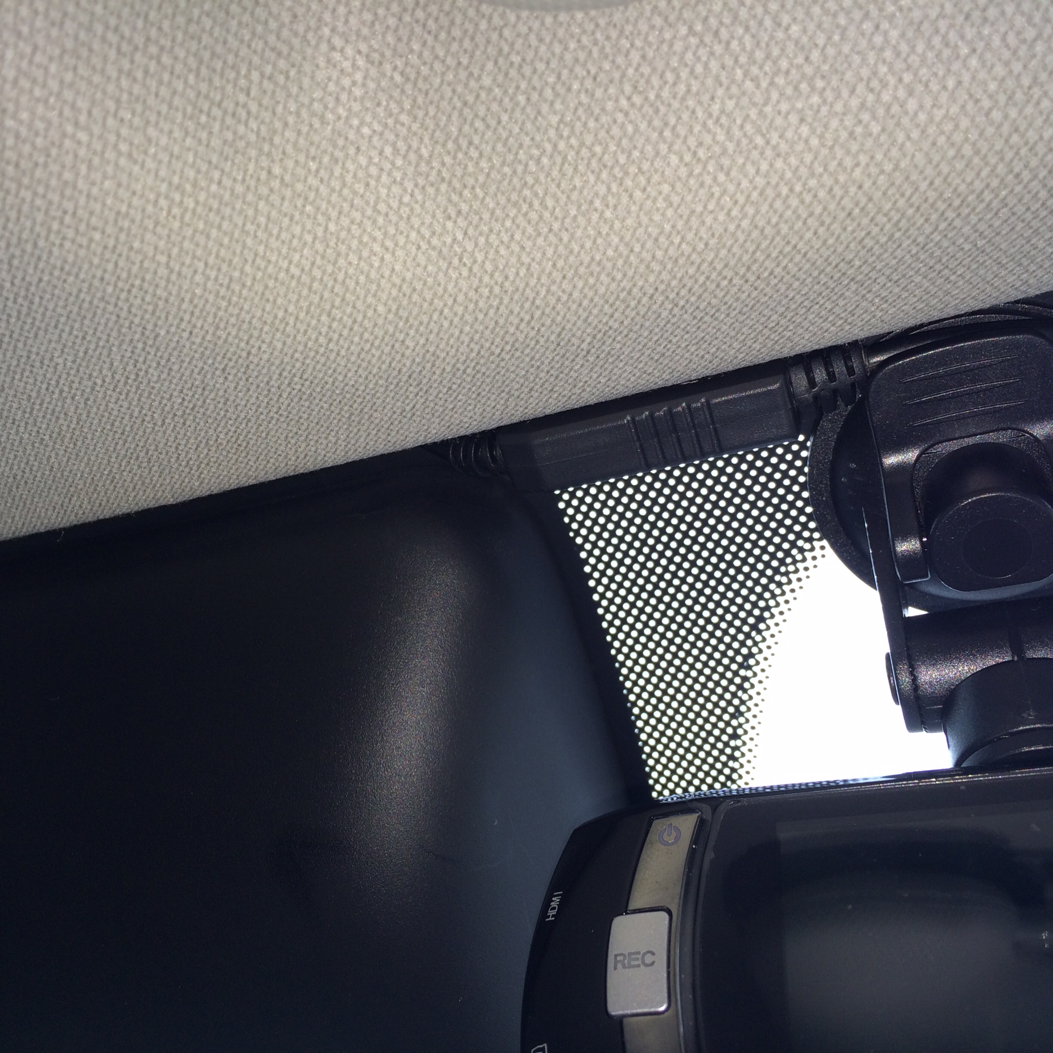

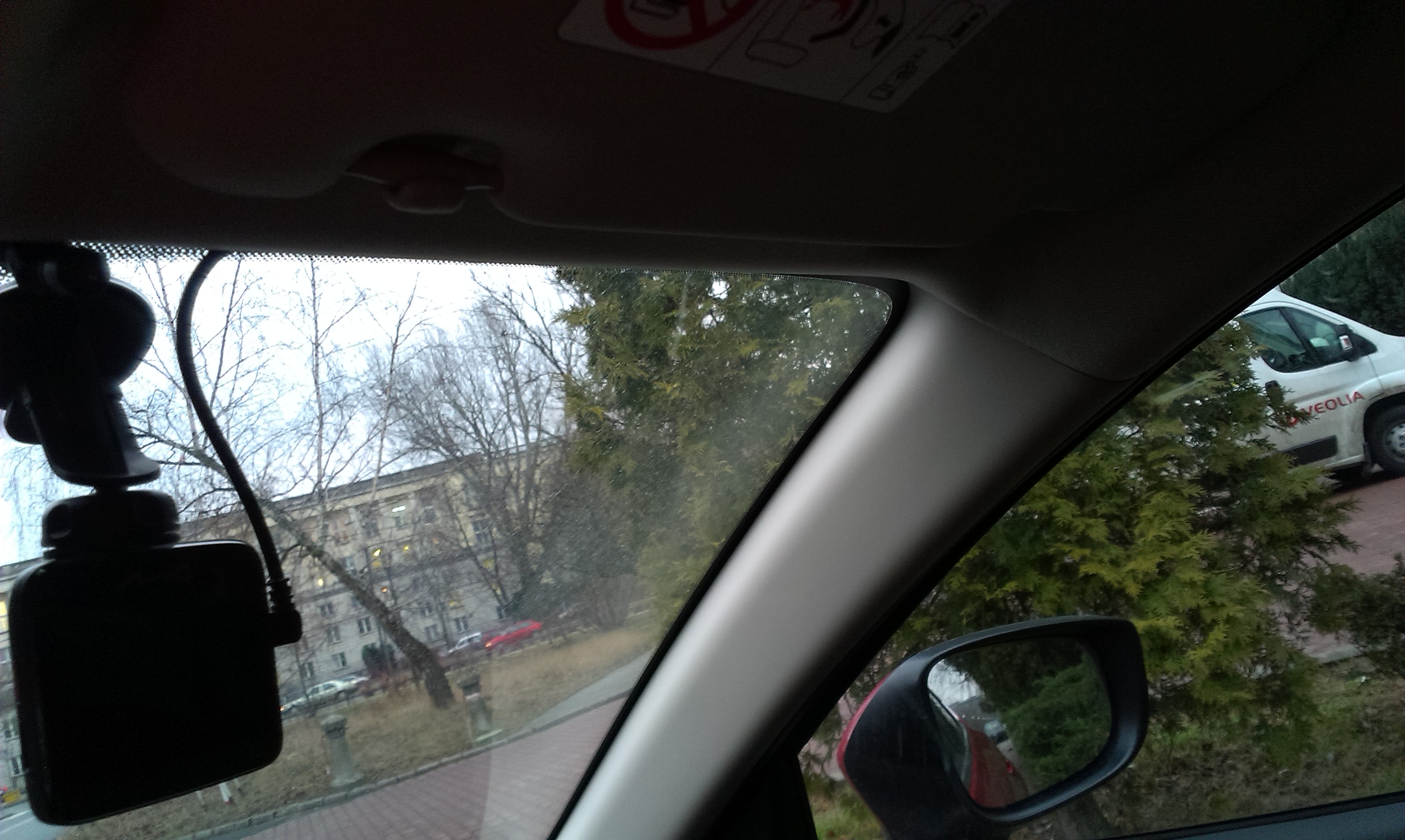

Ja właśnie wybrałem trochę inną drogę montażu wideorejestratora, ze względu na obawę w kwestii gwarancji auta.
Zamontowałem go już jakiś czas temu, przedstawiając sposób montażu w swoim wątku dot. mojej M3.
Mio MiVue 528.
Kierowałem się sposobem wcześniejszego montażu rejestratora przez kolegę KMBak w swojej M3.

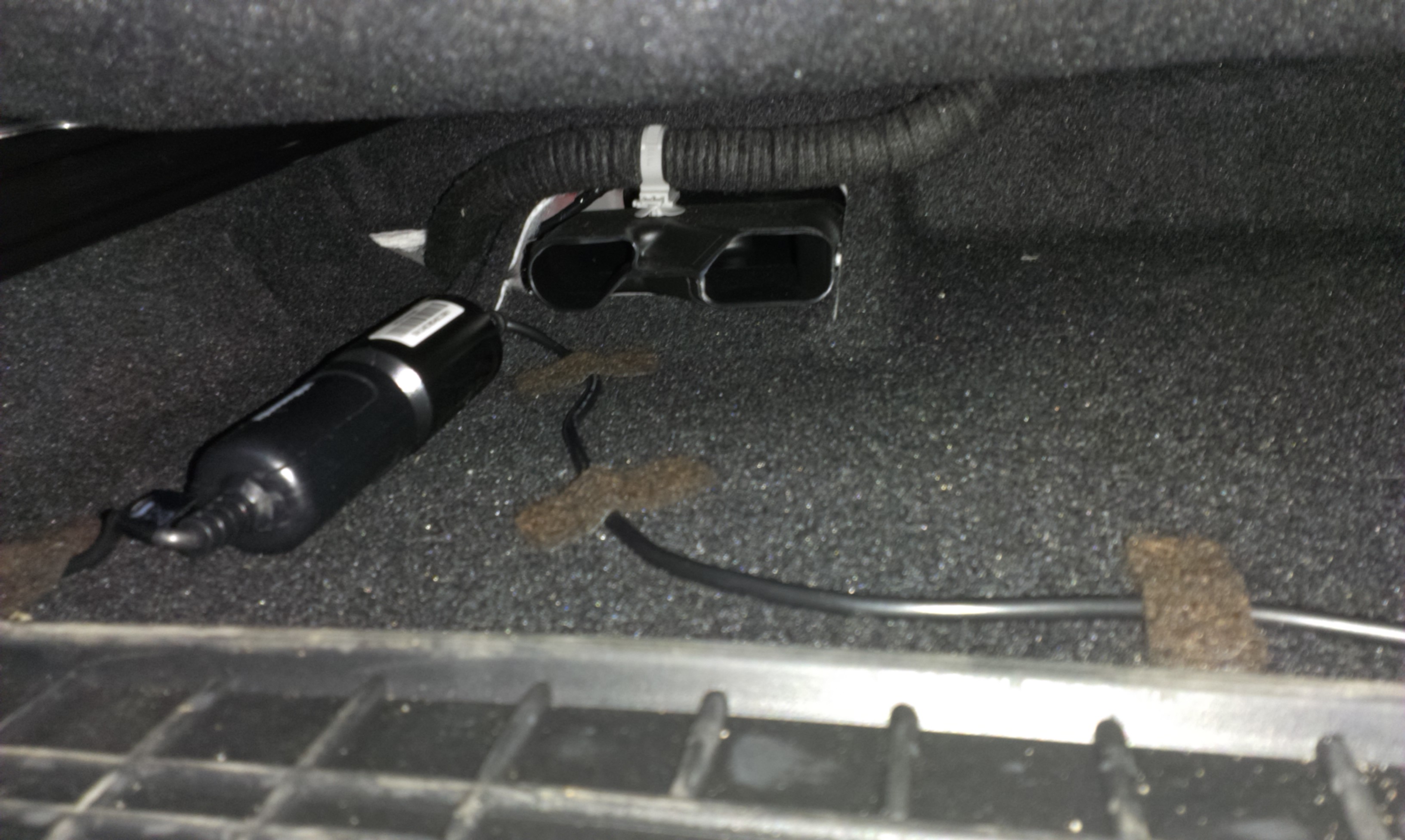

Dokupiłem 2m przedłużacz gniazda zapalniczki i po połączeniu z 2 m oryginalnym przewodem z końcówką do gniazda zapalniczki, puściłem kabel pod podsufitką i między plastikami przedniego słupka A, dalej pod uszczelką w otworze na przednie drzwi, pod plastykiem w dolnej ich części, a następnie pod tylną częścią fotela pasażera, gdzie połączony jest oryginalny kabel z przedłużaczem gniazda zapalniczki. Stamtąd do podłokietnika, gdzie jest samo gniazdo zapalniczki. Pod fotelem pasażera, w miejscach w których uważałem za stosowne przyczepiłem zakupione wcześniej "przylepce pod nóżki meblowe", tak aby przewody będące na wierzchu, nie latały podczas jazdy.
Nic w aucie nie musiałem demontować, a wszystko jest leciutko wciśnięte pod wyżej opisaną podsufitkę oraz uszczelki.
Wygląda to mniej więcej tak:[/quote]
Mio MiVue 528.
