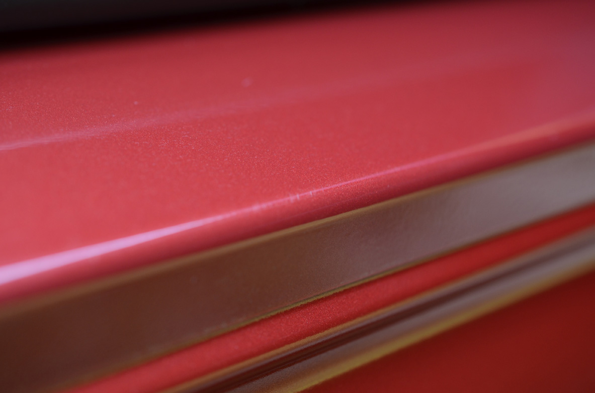

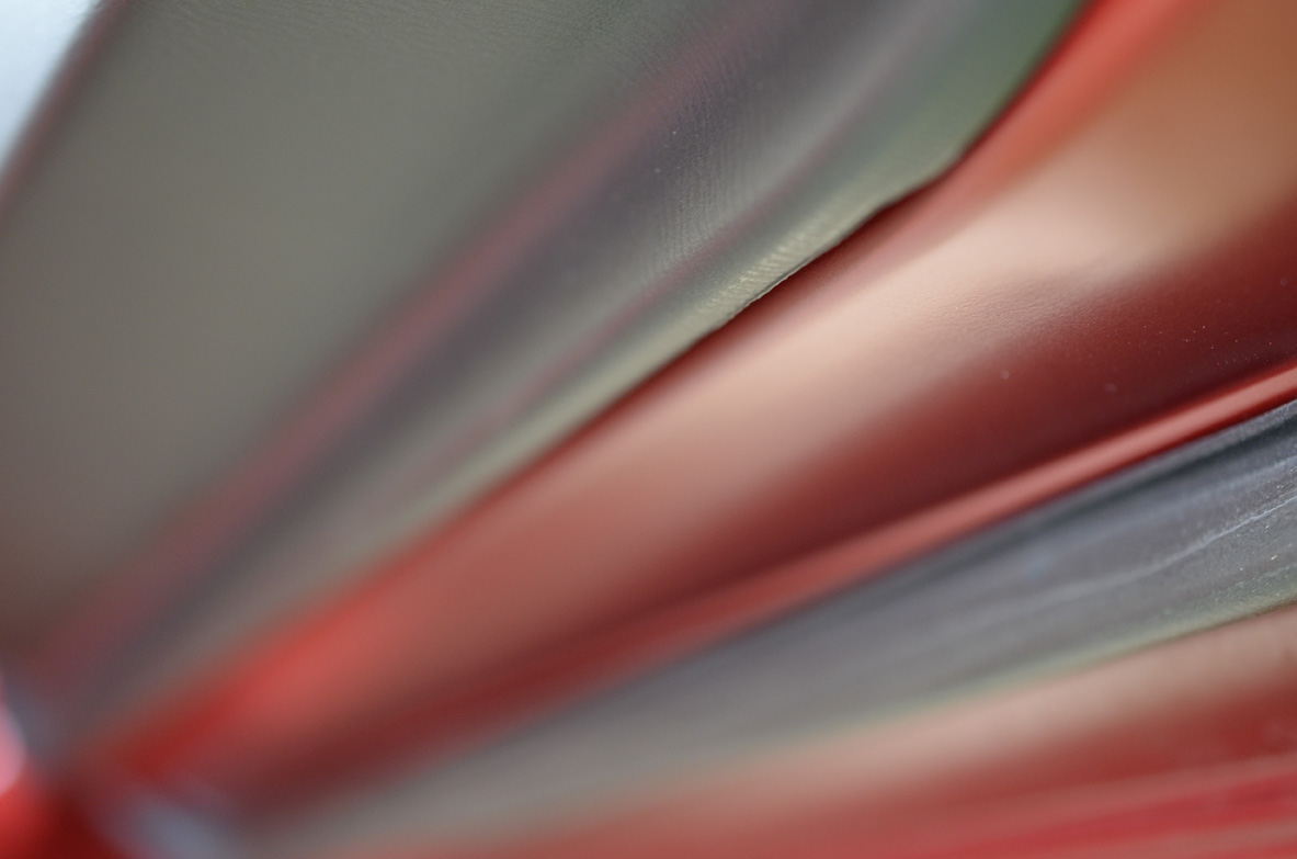

śledzę ten post od początku, w czerwcu odebrałem swoją Madziulkę i trochę nie dowierzałem, że progi mogą się aż tak rysować, po tygodniu u mnie też pojawiło się zarysowanie (zdjęcia zamieszam poniżej swojego postu) dlatego szybko pojechałem i zamówiłem sobie folie ochronne na progi (lepiej niż folia będzie porysowana niż lakier). Po jakimś czasie zauważyłem, że na folii też powstają minimalne rysy takie same jak na zdjęciach przedstawionych we wcześniejszych postach. Dlatego dokładnie obejrzałem spód drzwi i wszystko jest cacy nie ma żadnego przetartego elementu! ALE muszę zaznaczyć, że rysy na progach są tylko od strony pasażera, moja dziewczyna zawsze jak wsiada musi zahaczyć butem(została już w stosowny sposób poinformowana aby uważała), jak zahacza butem to na progu zostaje piasek, który to jak podejrzewam jest sprawcą tych rys. Od mojej strony wszystko jest ok, żadnej ryski po prostu gładko! Jak wcześniej powiedziano drzwi mogą być tak dokładne spasowane, że małe ziarenka piasku na progach mogą powodować te rysy na brzegach(rysy od butów są inne). Mała galeria pod spodem.

Teraz zarysowania powstają na folii minimalnie ale powstają, więc śpię spokojnie. Poszedł bym do ASO jak by spód drzwi też miał otarcia a nie ma jest czysto i gładko. NO i jak powiedziałem problem jest tylko od strony pasażera(dziewczyna), która jak wsiada zawsze musi butem zahaczyć i zostawia piasek na progu. Dla mnie sprawcą są ziarenka piasku, gdyż mój próg jest zawsze czysty i problemu nie ma, a na latanie ze szmatą i zgarnianie piasku z progu pasażera czasami nie czasu ani miejsca (np. zakupy). Nie pozostaje mi nic innego jak za każdym razem zwracać pasażerowi uwagę

Neoangelo napisał(a):po tygodniu u mnie też pojawiło się zarysowanie (zdjęcia zamieszam poniżej swojego postu)
To, co widać to rzekłbym "normalka" – nijak się to ma do tego co, zaprezentował autor tego wątku.
Neoangelo napisał(a):moja dziewczyna zawsze jak wsiada musi zahaczyć butem(została już w stosowny sposób poinformowana aby uważała), jak zahacza butem to na progu zostaje piasek, który to jak podejrzewam jest sprawcą tych rys.
Piasek nie jest bezpośrednim sprawcą tych zarysowań, co najwyżej może się do nich dodatkowo przyczyniać, ale wyłącznie podczas "przeciągnięcia" obuwiem po progu, co mam miejsce najczęściej podczas wsiadania/wysiadania.
Neoangelo napisał(a):Jak wcześniej powiedziano drzwi mogą być tak dokładne spasowane, że małe ziarenka piasku na progach mogą powodować te rysy na brzegach(rysy od butów są inne).
Aż tak spasowane to nie są
Zarzucę motyw że wytarte progi w nietypowym miejscu tzn tam gdzie but przy wsiadaniu nie sięga mogą byc wykonane przez rurę od odkurzacza domowego. W pierwszym miesiącu użytkowania dosłownie delikatnie podczas odkurzania musnalem próg i juz było kilka mikrorys. Spolerowalem je pasta i zakupilem folię na progi.

Wnioski – chyba sensowniej przemyślana konstrukcja a ozdobne osłony też swoje (jak widać po nich) robią. Tam gdzie lakier zdarty to tylko do podkładu – kilka rysek tu i ówdzie.

a ja Ci powiem ze na 100% zrobił to pasażer albo Ty np. przy sprzątaniu. Ten lakier jest prawie tak delikatny jak to piano black. A pasażer robi dziwne różne rzeczy – wczoraj moja piękna wsiadając z tyłu też jeb$%^ obcasem tam gdzie zwykle się nie uderza ( bo tam gdzie się rzekomo uderza mam naklejoną folia) i obtarła lakier do podkładu. Kup zaprawkę w ASO, odtłuść i zrób kleksa aby zabezpieczeczyć- będziesz spał trochę spokojniej.

Ja już zakupiłem nakładki progów i musze je zamontować jak tylko znajde chwilke czasu. Ale zaniepokoiła mnie pewna rzecz, która dziś zobaczylem na progu kierowcy czyli moim.
Mianowicie przez cala dlugość progu ida dwie równolegle POZIOME rysy..(======) Butami sie ich nie da zrobic, wygalda tak jakby drzwi dotykały progu i go rysowały. Spód drzwi jest pomalowany lakierem matowym wiec takich rysek jak na progu, który jest w połysku nie widać. Co je powoduje, skoro luz miedzy progiem a drzwiami jest na tyle spory ze mieści sie jeszcze miedzy nimi nakładka progowa. Same drzwi tez nie maja luzu na zawiasach bo patrzyłem, sa zamocowane solidnie.
Nie ma takiej opcji, nie mam dlugiej kapoty.. Nie sa to rysy takie jak na fotkach w na 1 stronie ale sa, zajechalem pasta tempo, zeszly ale skad sie wziely.. Po stronie pasazera prog jest idealny, jak nowy..
