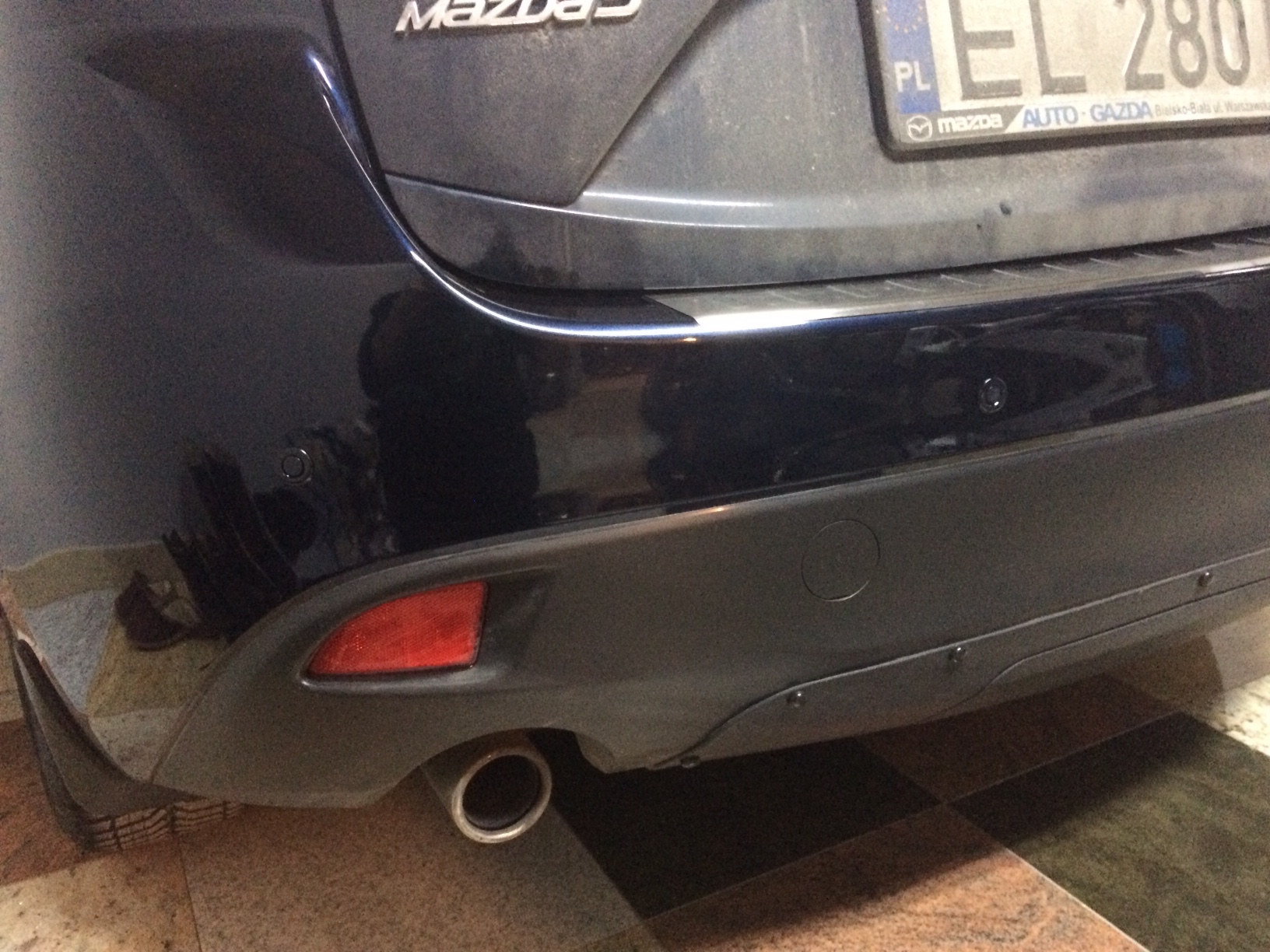

Postprzez sordyl18 » 19 gru 2014, 12:12
Właśnie zamontowałem w swojej M3 BM czujniki cofania tył firmy Valeo z buzzerem. Wyszło super, pomalowane w kolorze nadwozia, teraz czeka mnie montaż na przodzie ;)
Jednak jest różnica 1300 zł a 235 zł, sam montaż też nie jest trudny.

Postprzez Wojtek » 19 gru 2014, 12:52
Wrzuc zdjecia...

Postprzez sordyl18 » 19 gru 2014, 18:55
zdjęcie czujników, są 4 sztuki

Postprzez Wojtek » 19 gru 2014, 21:12
Super wyglada!
Opiszesz przebieg montazu?

Postprzez sordyl18 » 20 gru 2014, 11:59
co do montażu:
czujniki zakupione na allegro firmy Valeo.
1) Rozrys umieszczenia czujników na zderzaku *wg zaleceń instrukcji jest 45cm pomiędzy czujnikami, ja zrobiłem po 48-50cm aby zewnętrzne bardziej nachodziły na boki – udało się pomimo większego odstępu uzyskać brak martwej strefy)
2) Wywiercenie wcześniej zaznaczonych otworów na zderzaku dołączonym wiertłem
3) Zeszlifowanie wierzchniej warstwy czarnej matowej farby z czujnika papierkiem o granulacji 6000, pomalowanie całości, czujnik plus oprawka podkładem do plastiku, wyschnięcie na następny dzień malowanie sprayem zakupionym w ASO w kolorze nadwozia
4) Montaż wiązki od wewnętrznej strony zderzaka z okablowaniem do czujników i wyprowadzenie jej do wnętrza samochodu, do schowka po prawej stronie gdzie powinien znajdować się podnośnik, nawet jest gumowa zaślepka która po zdjęciu umożliwia nam przeprowadzenie kabelków, montaż pod zderzakiem poprzez wczołganie się pod samochód.
5) Montaż centralki w miejscu na podnośnik, przeprowadzenie kabelków "minus" pod którąkolwiek lampę, jeden "plus" – tu trochę było kombinacji do światła wstecznego, ze względu na umiejscowienie go w klapie bagażnika, natomiast drugi "plus" do zapalniczki.
6) Puszczenie buzzera progiem od strony pasażera i wklejenie go pod plastiki w progu tylnych drzwi.
7) Zatrzaśnięcie pomalowanych czujników w otworach
8) Piwko
Tak w wielkim skrócie, ogólnie był to mój pierwszy montaż czujników, zajęło mi to czasowo łącznie około 4-5h
