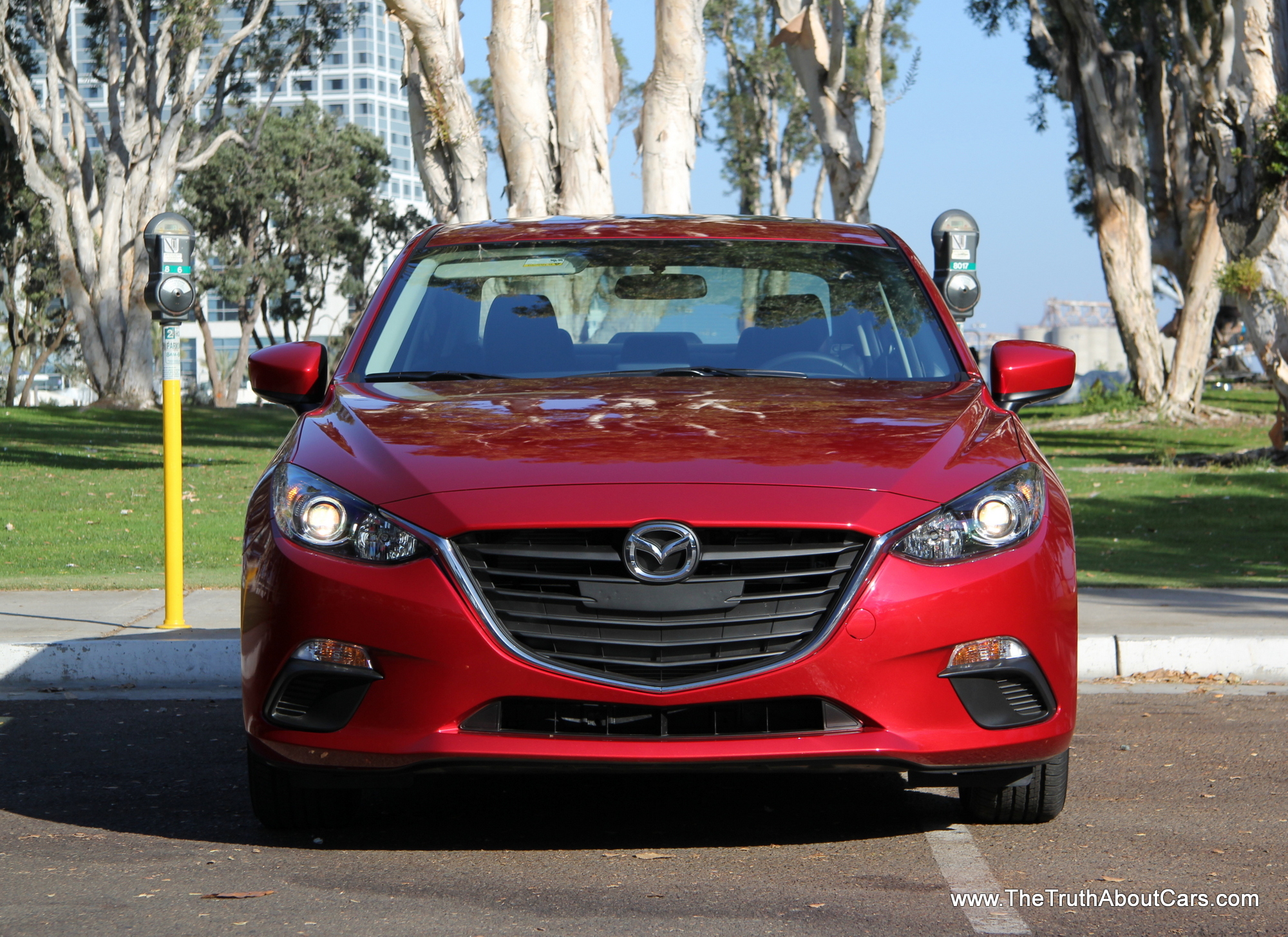

Szybkie pytanie z mojej strony, jak wyglądają spryskiwacze do ksenonów w nowej trójce (dealer poinformował mnie, że samochód takowe posiada). Może ktoś podrzucić zdjęcie dla porównania z i bez? A druga sprawa jak działają te spryskiwacze, czy to jest automat?

wpodgorski napisał(a):Szybkie pytanie z mojej strony, jak wyglądają spryskiwacze do ksenonów w nowej trójce (dealer poinformował mnie, że samochód takowe posiada). Może ktoś podrzucić zdjęcie dla porównania z i bez? A druga sprawa jak działają te spryskiwacze, czy to jest automat?
Pewnie tak samo jak w 6, czyli jedno przemycie świateł na 5 psiknięć czy cykli psiknięcia na szybę. Nie ma osobnego przycisku. Z moich obserwacji wynika, że jak się stoi w miejscu to nie przemyje świateł.

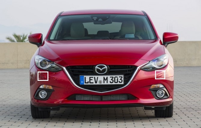

ZOOMik dzięki wielkie za zdjęcia i odpowiedź, hamakarol również dziękuje. Ostatnie pytanko a'propos ksenonów. Czy dobrze rozumiem, że spryskiwacze to elementy zaznaczone białą ramką? Wysuwne? Tak jak w Audi? Czy te elementy to części z przedniego czujnika parkowania? Jeżeli tak to gdzie spryskiwacze?

tak zaznaczone elementy na zdj. to spryskiwacze reflektorów :)

to spryskiwacze

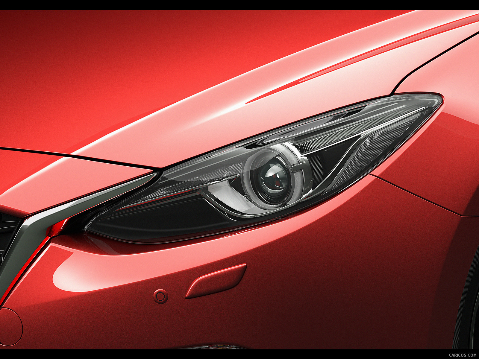

Koledzy już odpowiedzieli – zaznaczyłeś spryskiwacze (a dokładniej to ich maskownice) – tak, są one wysuwane ze zderzaka pod wpływem ciśnienia tłoczonego płynu.
W uzupełnieniu fotka ze ww. elementem a obok widoczny czujnik parkowania:
