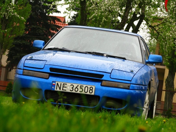

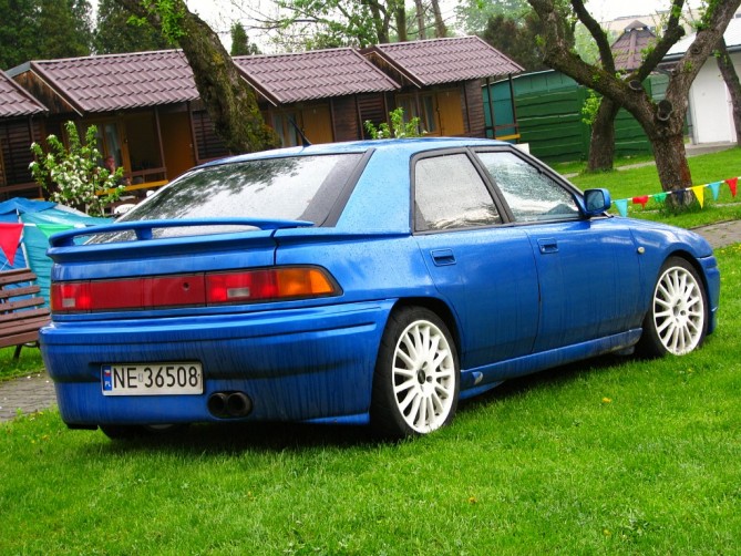

moje modyfikacje:
1.przerobione zderzaki przód i tył
2.brak listew bocznych,progi
3.malowanie na niebieski kolor z palety suzuki

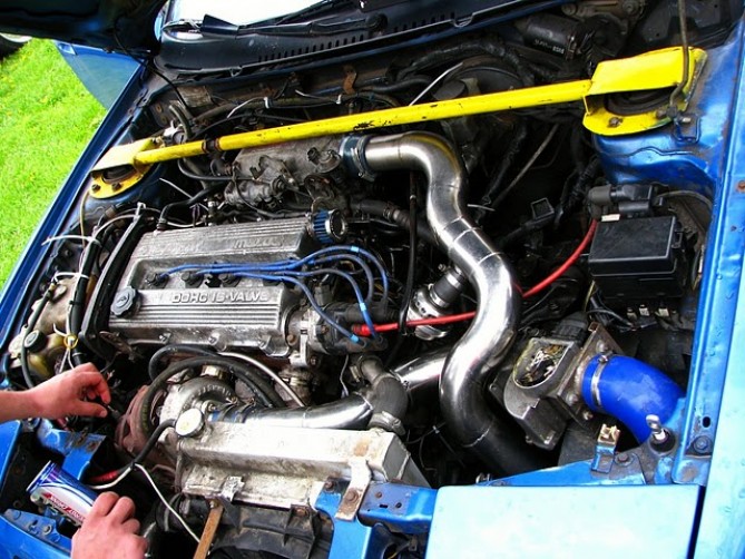

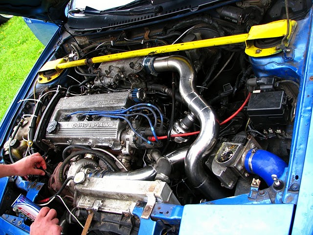

4.swap silnika z 1,8sohc na 1,8dohc 1 krok
5.swap silnika z 1,8 dohc na 1,8 turbo od gtxa 2 krok
-turbina od nisssana 200sx
-kolektor wydechowy typu baran, owiniety bandazami ognioodpornymi
-blow off properfect typ2
-ebc n75 028 906 283 A APG
-regulator paliwa auto gauge

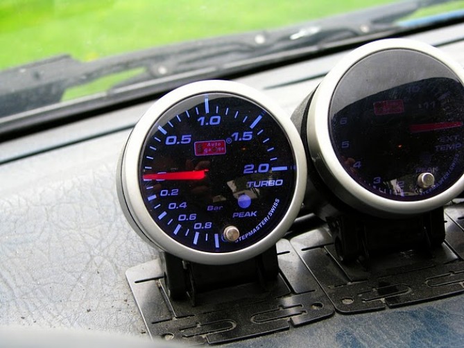

-zegary auto gauge sm peak :cis.dol.; cis.oleju; afr (nie dziala); egr; temp.wody; temp.oleju
-kolektor dolotowy od gtx
-komputer od gtx
-wiązka od gtx
-intercooler properfect
-chlodnica wody pod wymiary by konarscy
-pompa paliwa walbro 255 gs340
-wtryskiwacze rc550
-aparat zaplonowy i przepustnica gtx
-przeplywomierz gtx, obecnie juz bez przeplywomeirza
-olej castroj edge 10w-60
-sprzeglo radzikowski o wiekszej srednicy tarczy organicznej i wzmocnionym o 40% docisku
-skrzynia juz dróga od gt
-strojenie za pomoca ecumastera DET3 i sondy szerokopasmowej lc-1:
jedna mapa pwm dla wtryskiwaczy;druga mapa pwm dla ebc;trzecia mapa dla opoznienia zaplonu przy booscie;obecnie stand alone paliwa
6.przelotowy tłumik z nierdzewki 2,25", downpipe 3"
8.zawieszenie h@r
9.felgi 7" 17" et42 4x100 białe Radius
10.opony toyo r888 205x40x17
11.rozpórka przód i tył
12.radio sony
13.amortyzatory koni specjal
14.hamulce mikoda gt
15.śruby do regulacji pochylenia kół H&R na razie tylko przod
plany na przyszłość
1.felgi będą raczej oz allegeriita hlt 17 cali race white waga niecale 6,1 kg
2.wzmocnienie podwozia rurami
3.szpera
4.przesiadka na opla speedstera turbo (900kg i 200 koni w standardzie)!!!!!
Cóż mogę powiedziec projekt kosztowal wiele czasu i pieniedzy.nerwow tez.zupelnie nie oplacalna rzecz i na dodatek awaryjna.calkowity koszt uturbienia wyszedl ponad 12 tys zl.wiec dobra rada.lepiej zawsze juz szukac nowego auta uturbionego.mniej problemow moc ta sama i koszta duzo nizsze.Projekt jeszcze nie jest gotowy i czeka go jeszcze dluga batalia.

Postprzez Marlan » 8 lip 2007, 21:45
Fajnie wygląda <spoko>
Kiedyś chorowałem na taką , a ta naprawde bardzo mi sie podoba i kolorek ciekawy :D
Madzia jest jak ukochana kobieta : Zawsze piekna ale czasem kapryśna. Ale jak jej tego nie wybaczyć.....???? :)

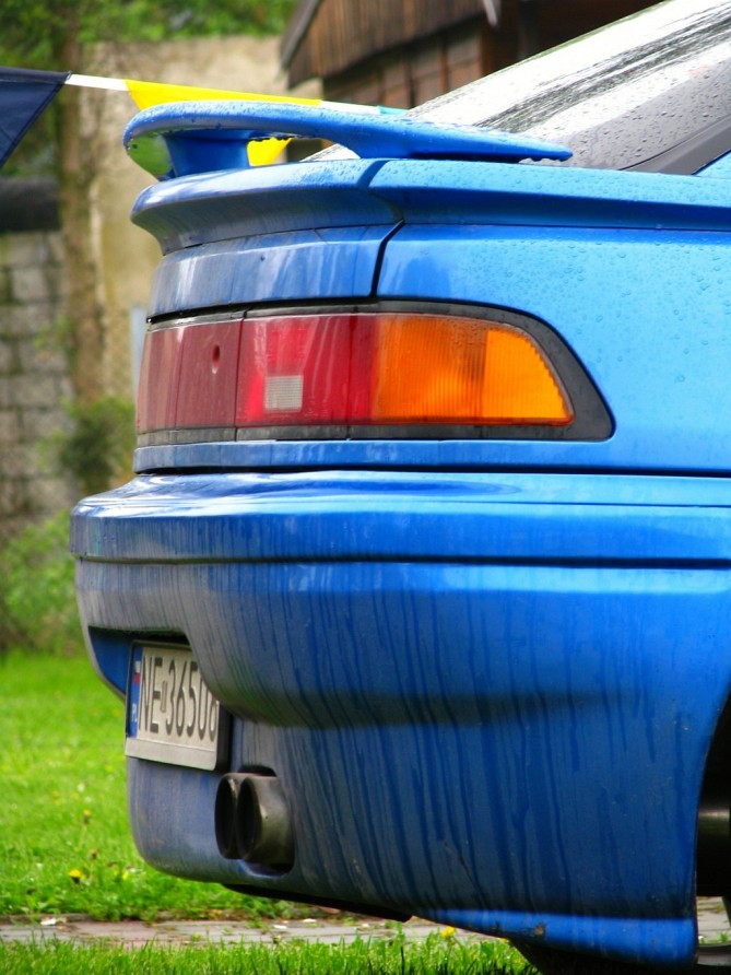

kolorek fajny bodykit spoko :) i bez listew bardzo fajnie wygląda w Twoim wykonaniu tylko dla czego Ci ten tłumik tak obdmuchuje zdenia ??

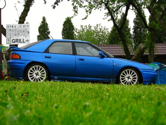

jak dla mnie wypas efekt bez listw bocznych...

Postprzez piwo » 9 lip 2007, 14:39
bo mi już drugi silnik zaczyna brać olej.i znów jeden literek na 1000km schodzi. będzie trzeba trzeci wstawić albo pomyśleć o wymianie pierścieni.myśle troszkę o tłokach i pierscieniach jc pistons za 2000zł.

pomyślę;ale bardziej mnie technika interesi.więc na pierwszym miejscu póki co stawiam amory koni.szkoda że nie ma nic sportowego.tylko koni specjal.ale tez są regulowane.a w rykach to nie za dobrze się spisywała bo komputer miałem z wersji sohc,odcinało mi paliwo przy 6,5tys, po drugie miałem go tak mało że na zakrętach się przyduszał,a poza tym pochylenie koła maiłem z jednej strony 1,5 stopnia na plusie i do tej pory nie wiem co jest.już górne mocowanie amorów nawet rozxwierciłem.tylko,że teraz półoś wbija mi się i hałasuje.Chyba muszę zmienić mocowanie dolne wahacza(rozwiercić otwory troszkę dalej na zewnątrz :D

mi osobiście te drzwi na gładko się nie za bardzo podobają dlatego,że nijak pasują teraz te przetłoczenia na zderzakach. Progi chyba masz od Brava , tylko jakoś dziwnie zamontowane :) Zderzak hmm chyba ten wzór bardziej pasuje do Vw, Audi.. ale ogólnie rzecz biorąc to OK madzia, zrobiona na swój sposób. Gratki za wkład pracy, który jak się domyślam był nie mały.. ;)
