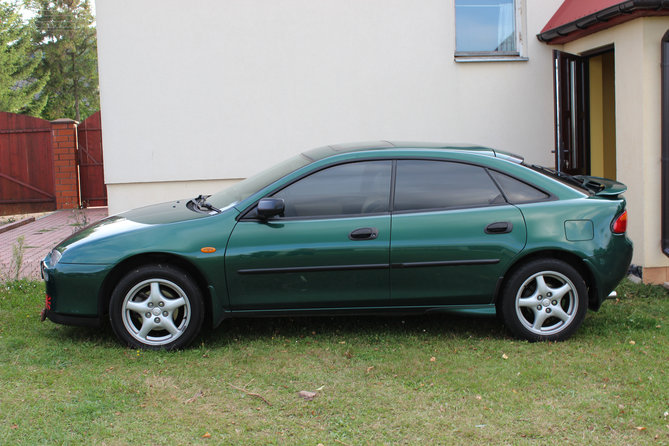

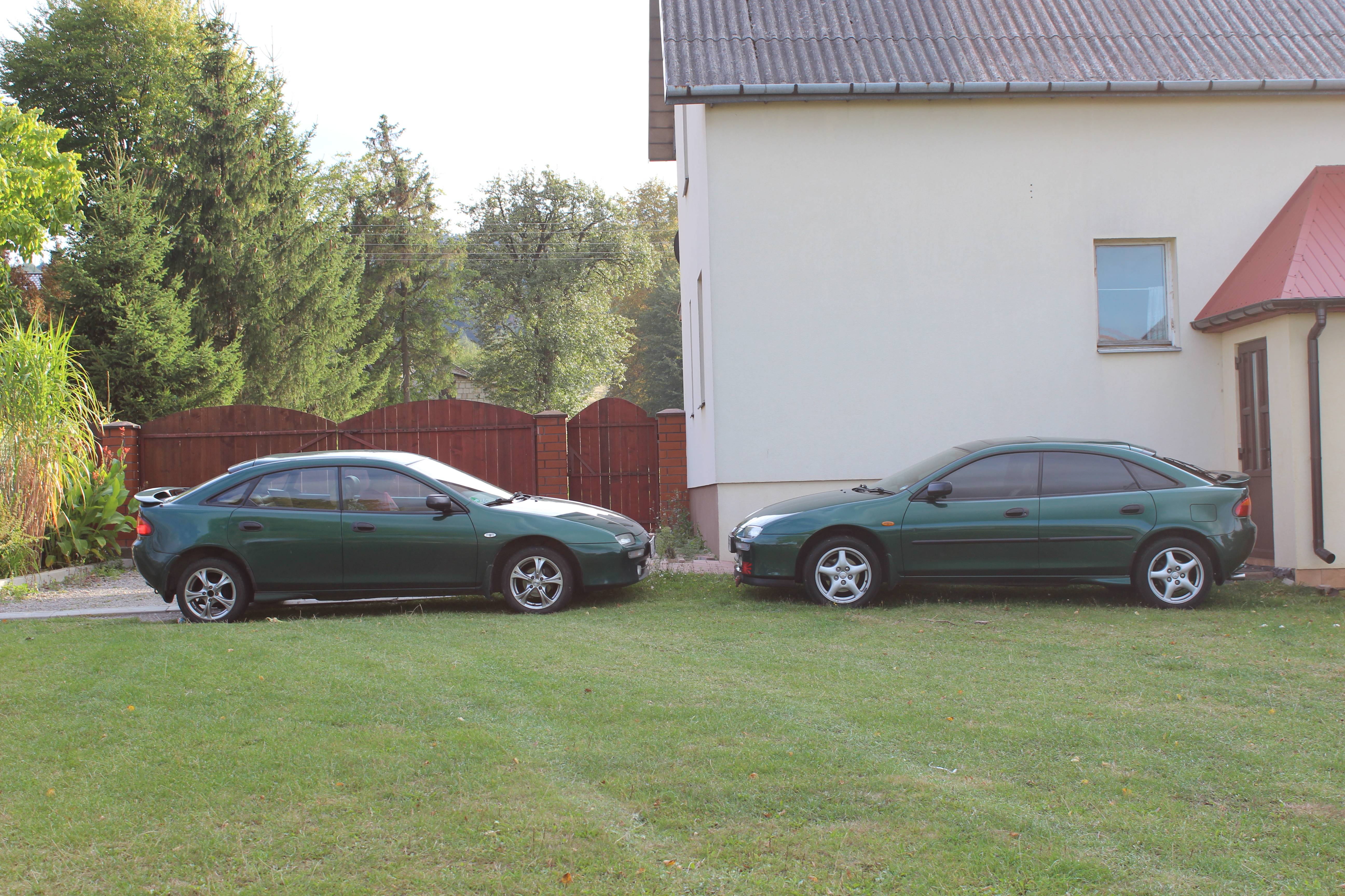

Przyszedł czas, aby przedstawić moją 323F.
Historia.
Mazda jest ze mną od 2011 roku, zakupiona od angielki na jakiejś angielskiej wiosce.
Mazda była przez miesiąc demo carem w salonie, a następnie miała tylko jedną właścicielkę.
Nie płakała jak sprzedawała ale na pewno płakała jak przemyślała co straciła :–)
Auto było wyraźnie droższe niż inne z tego samego rocznika ale jak zobaczyłem jaki jest jego stan i przebieg licznika postanowiłem się nie targować (no dobra targowalem się)i brać od razu.
Potem jeszcze chwila z laptopem, żeby kupić ubezpieczenie i już wracałem do domu swoim nowym zielonym V6 ze znaczkiem Zxi SE.

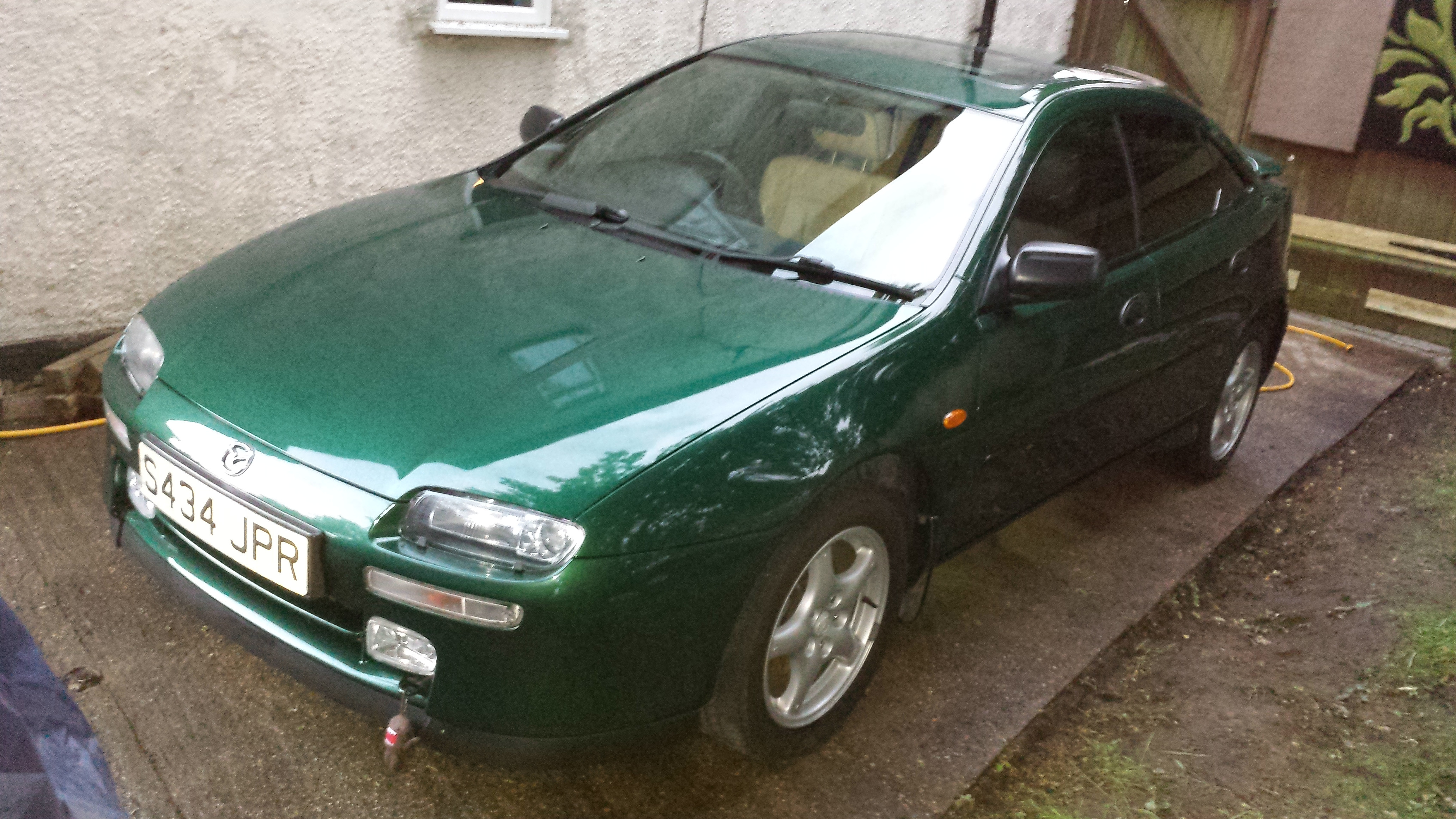

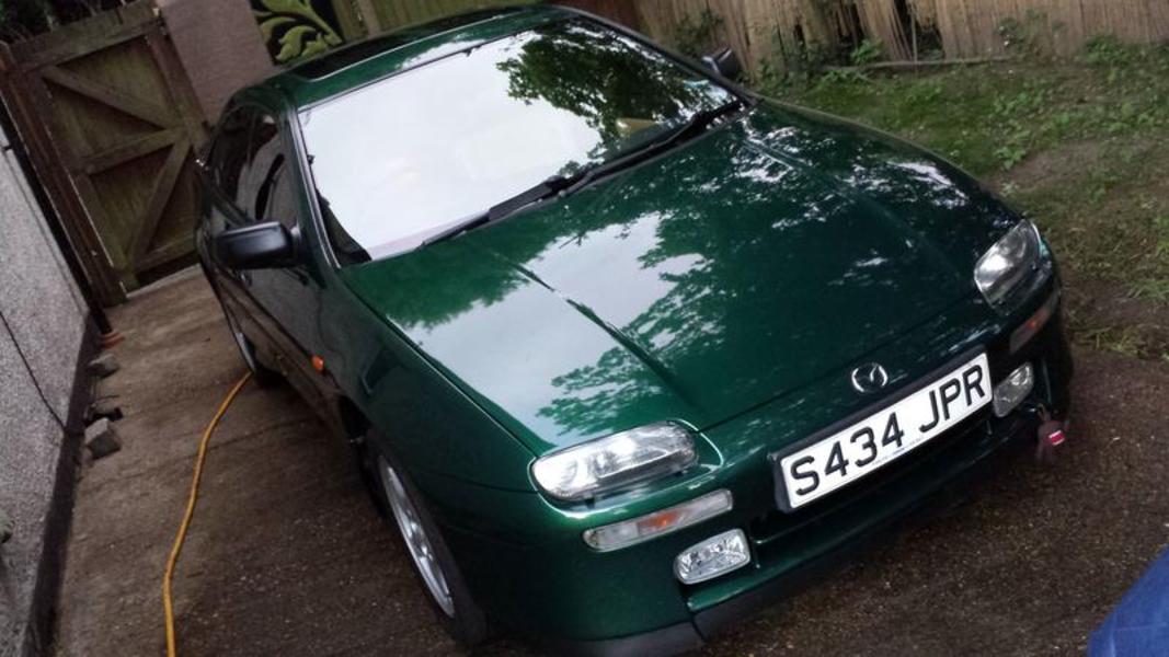

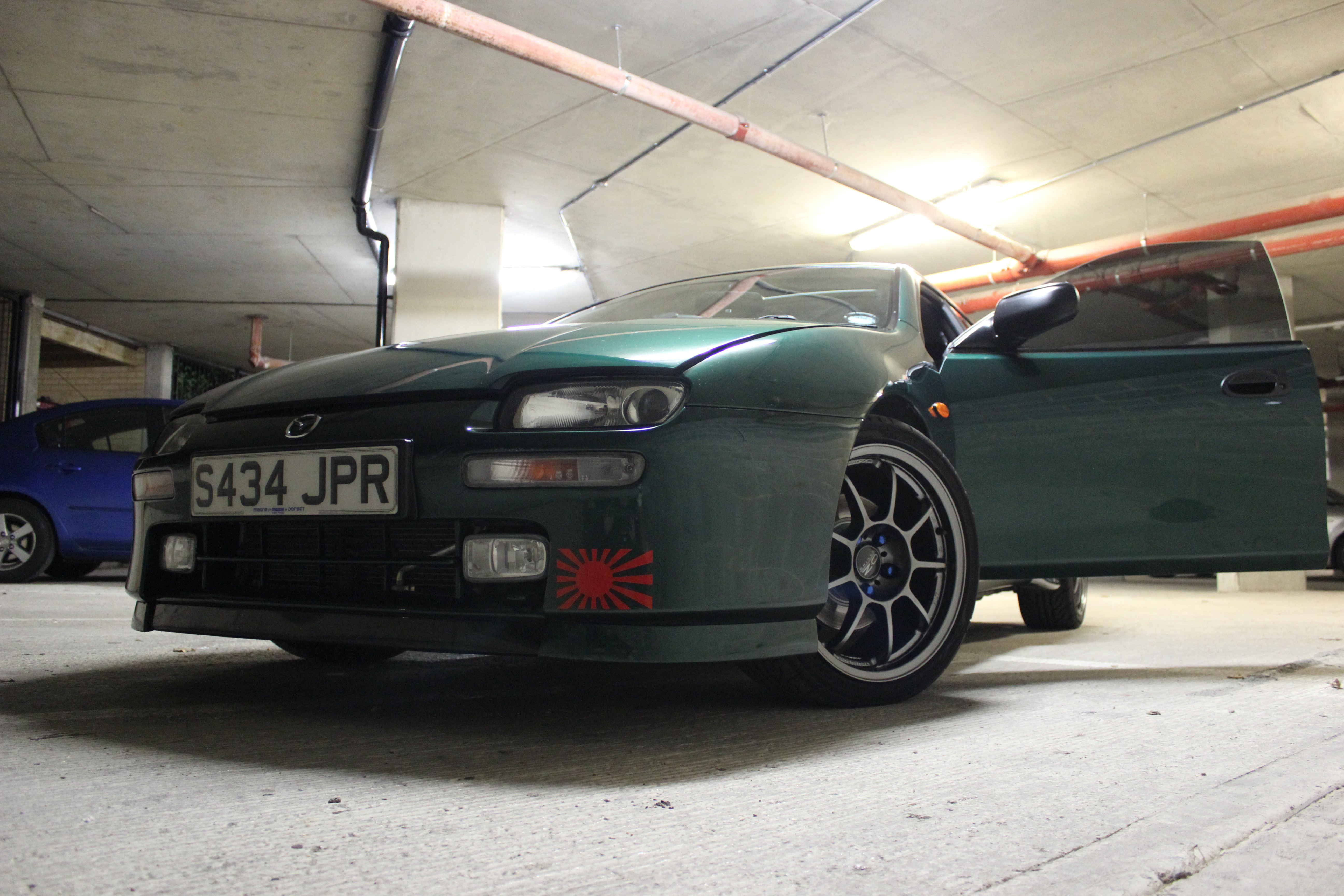

Tak wyglądała niedługo po zakupie.
(Pierwsze czyszczenie)
Mycie i detailing traktuje poważnie porządek musi być auto jest stare to niech chociaż będzie czyste :P
Używam produktów Meguiar's, AutoGlym i co jeszcze w rękę wpadnie.

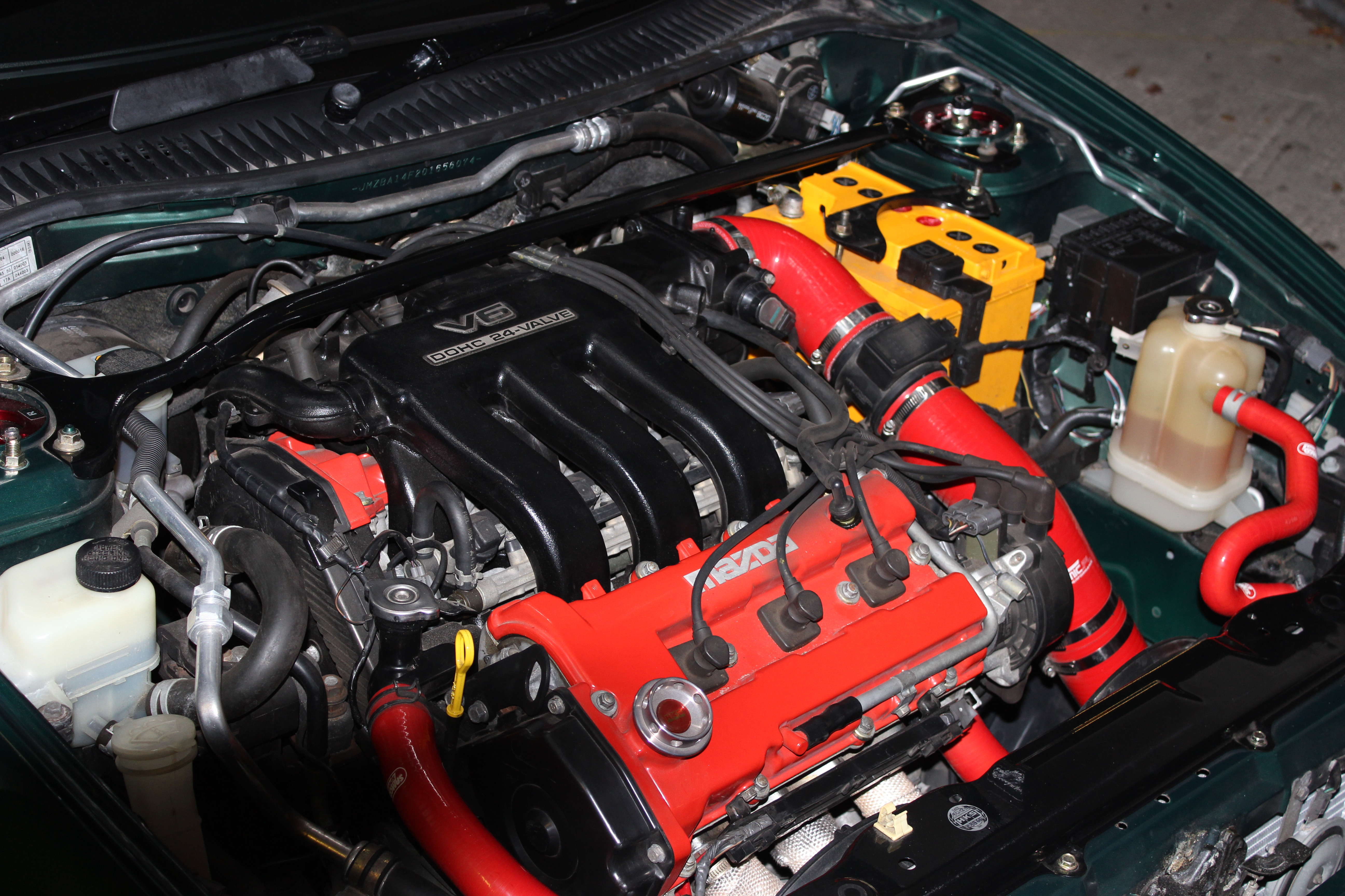

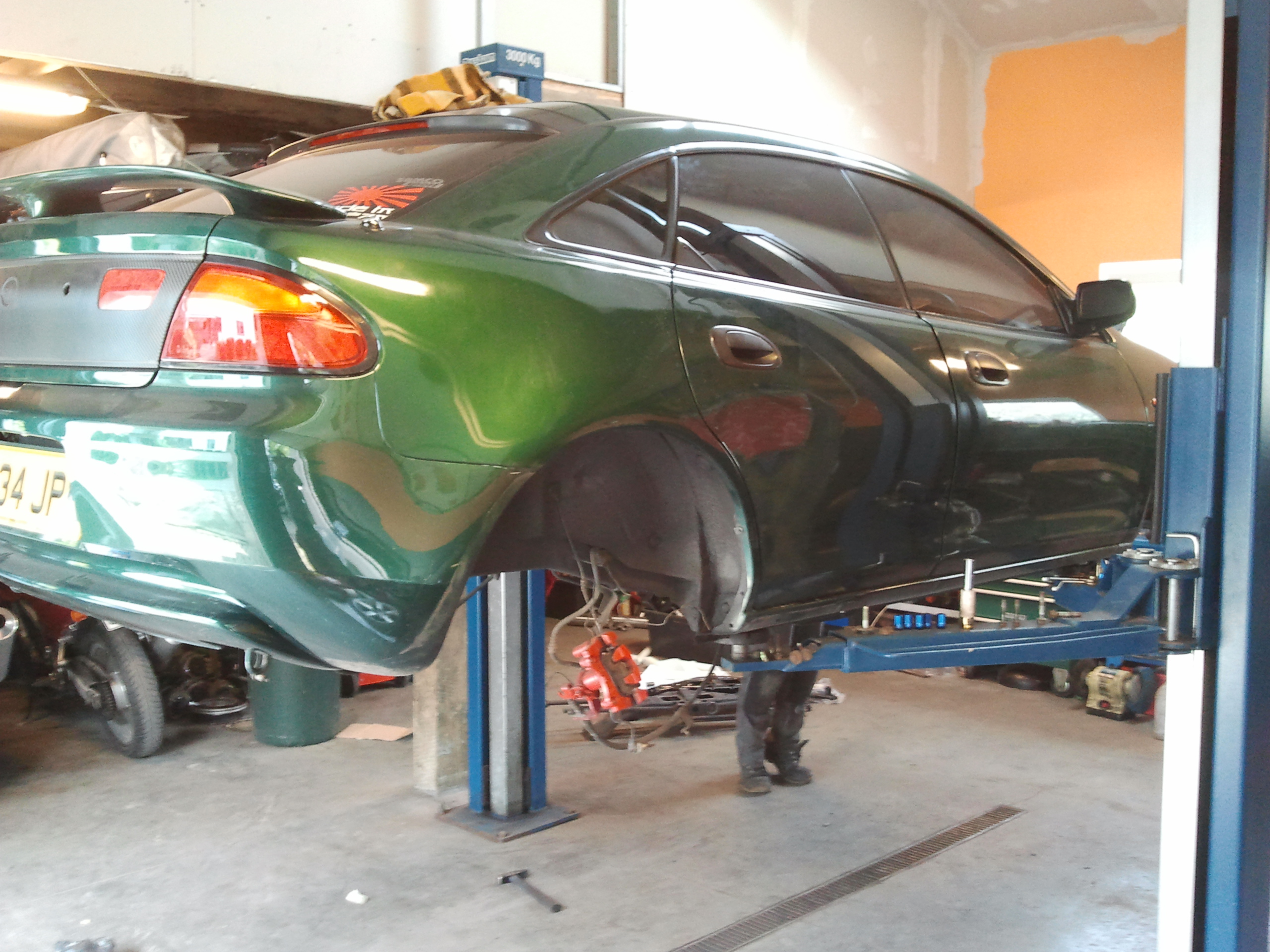

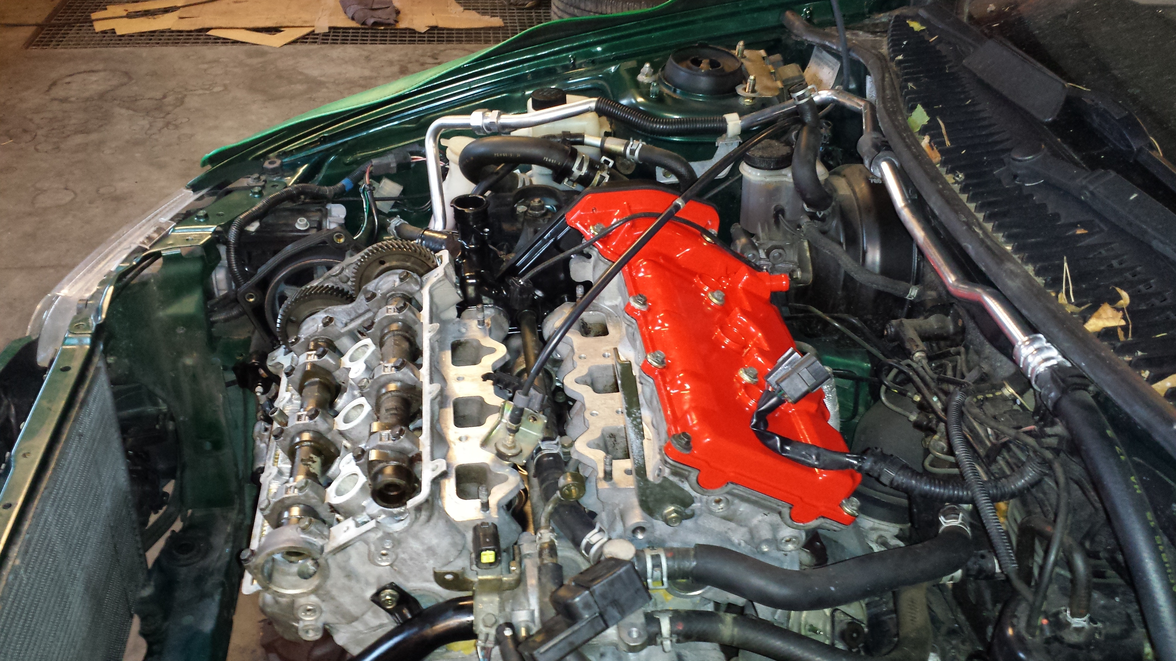

Modyfikacje silnika.
Rok 2011

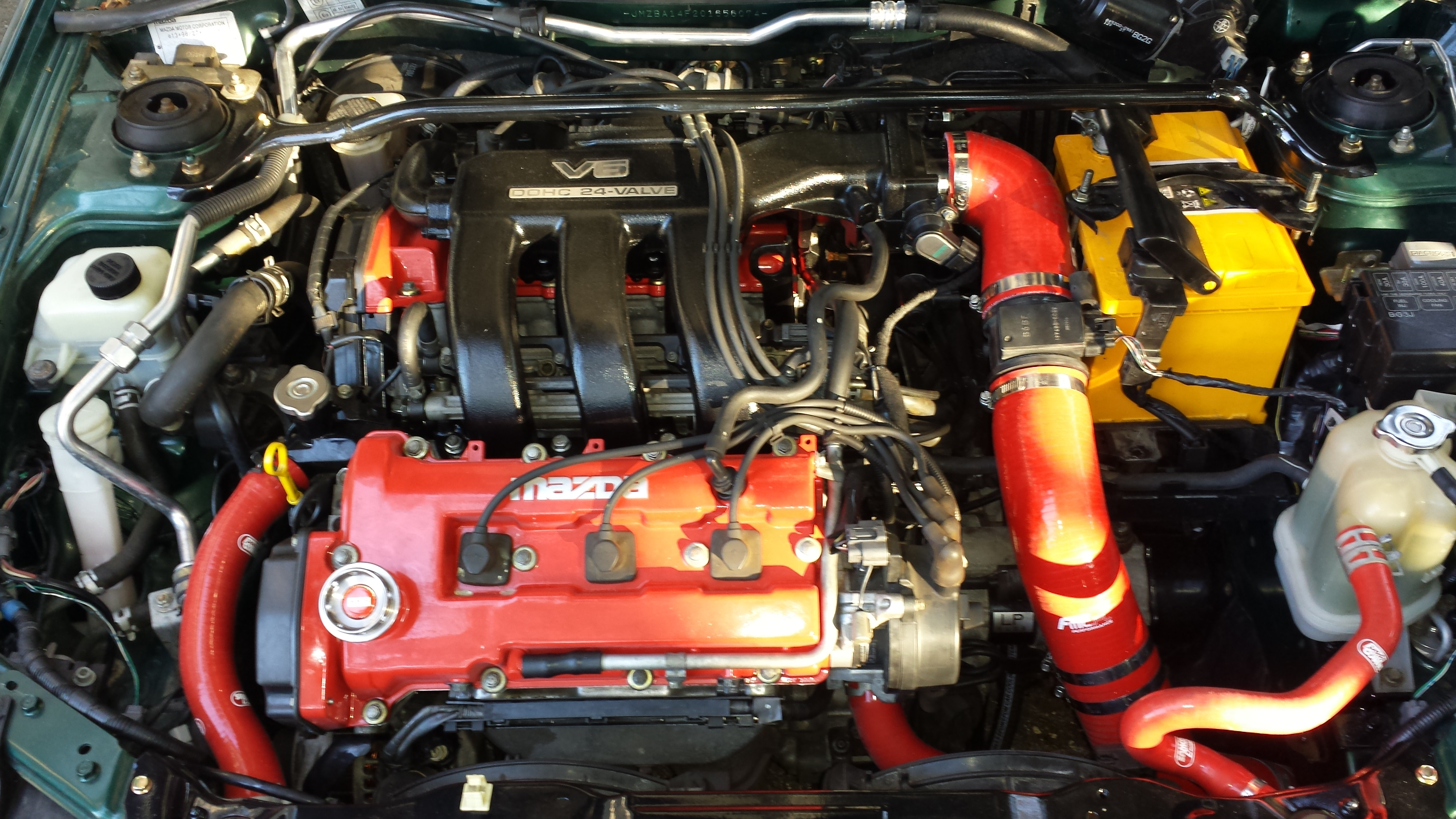

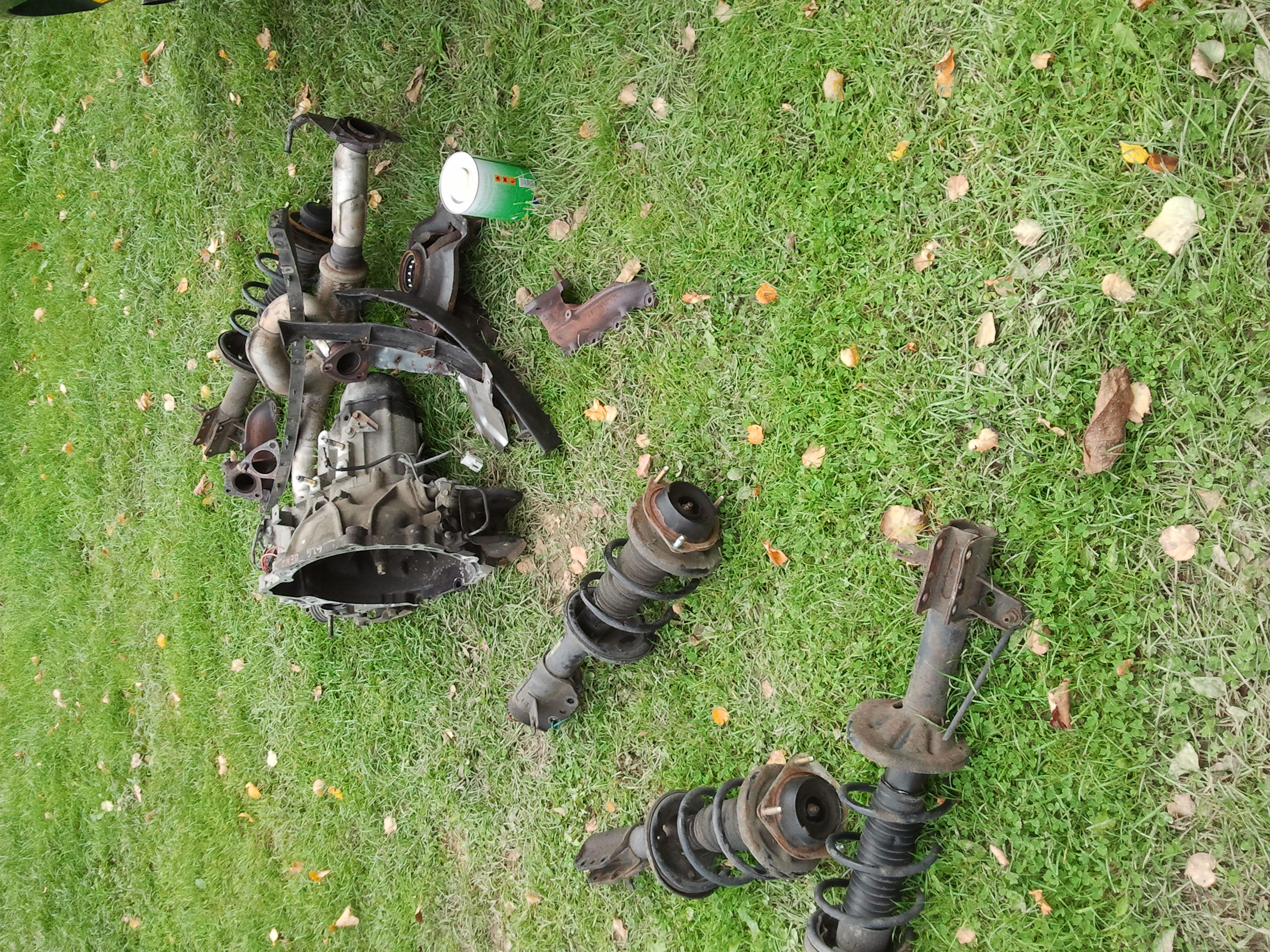

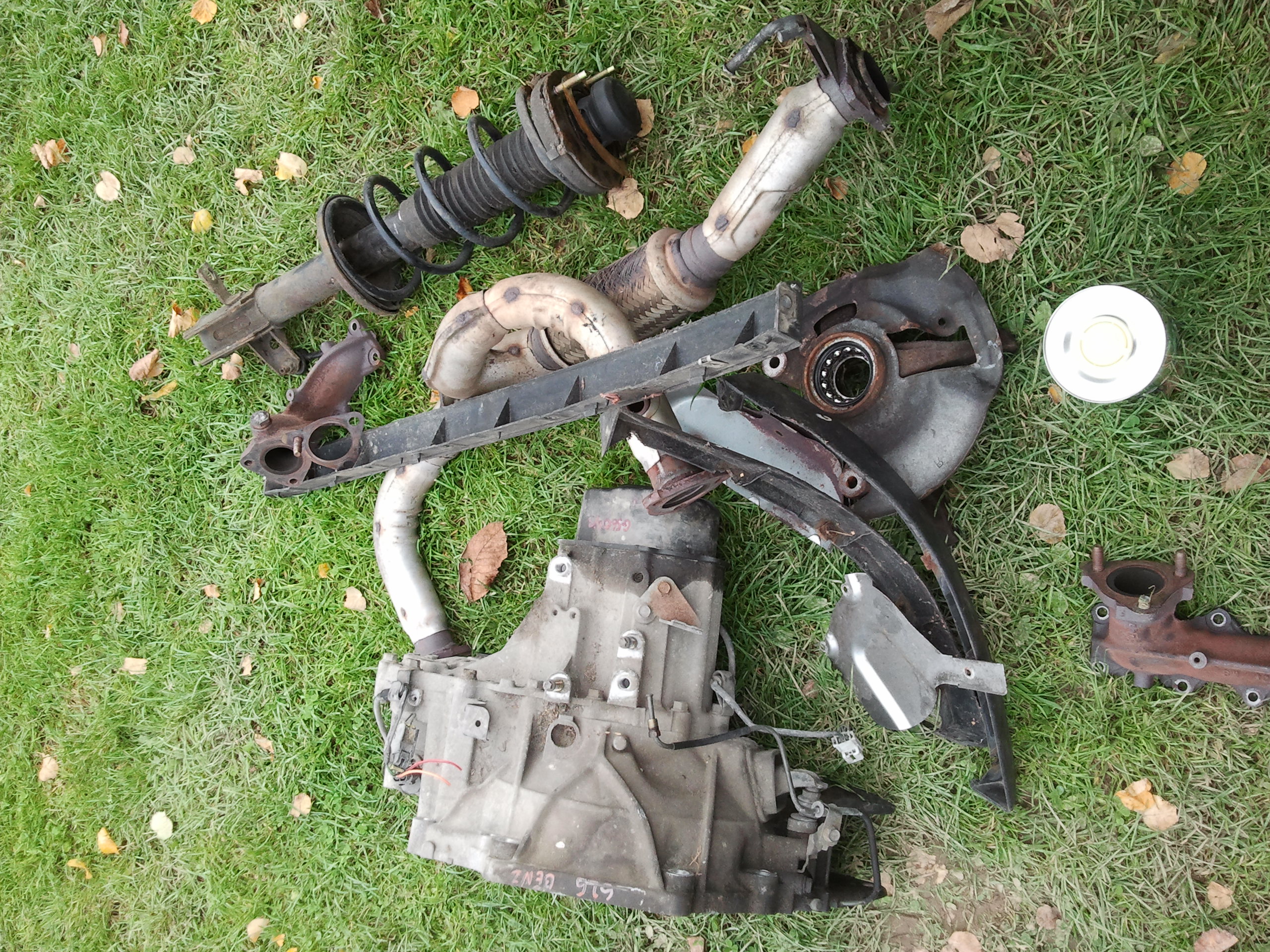

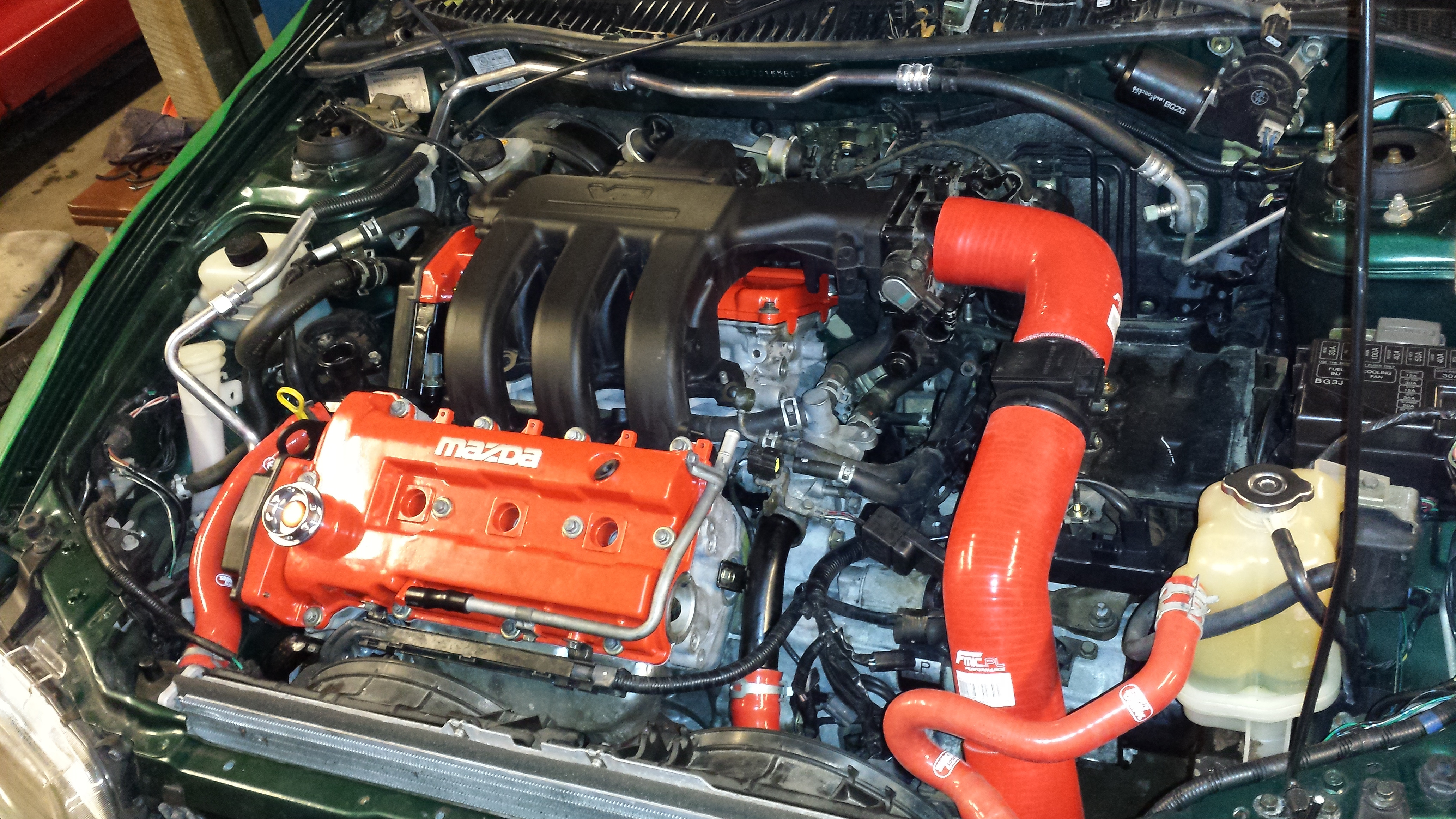

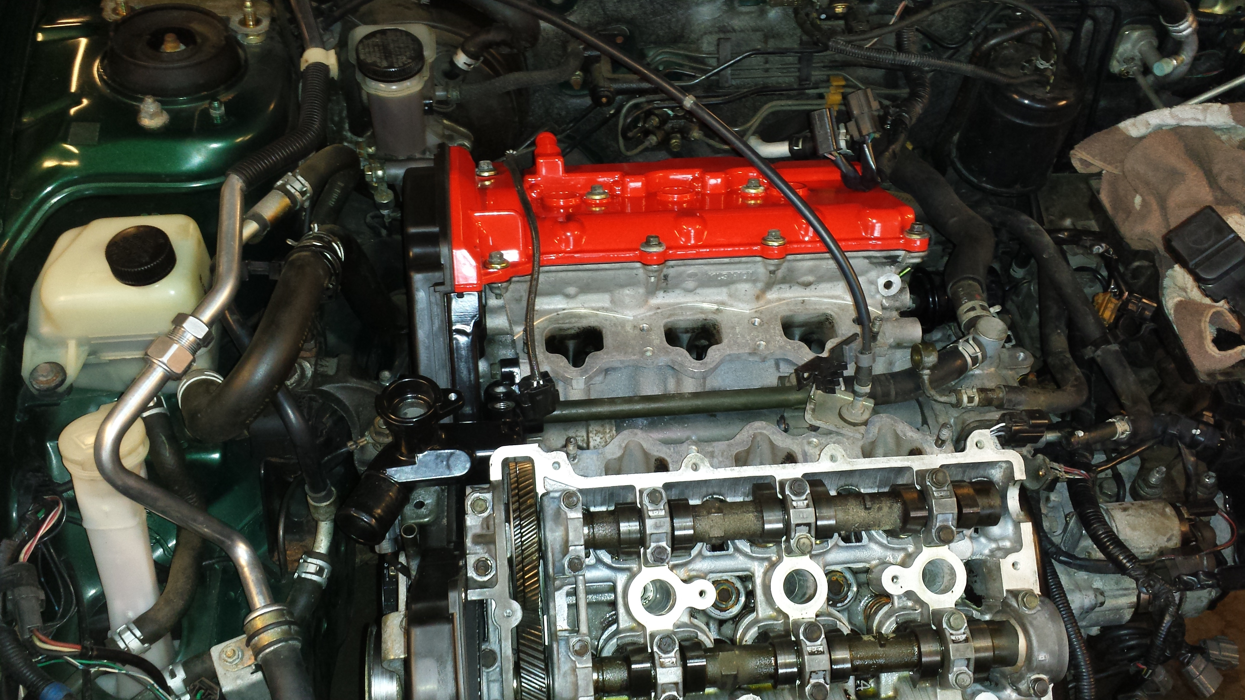

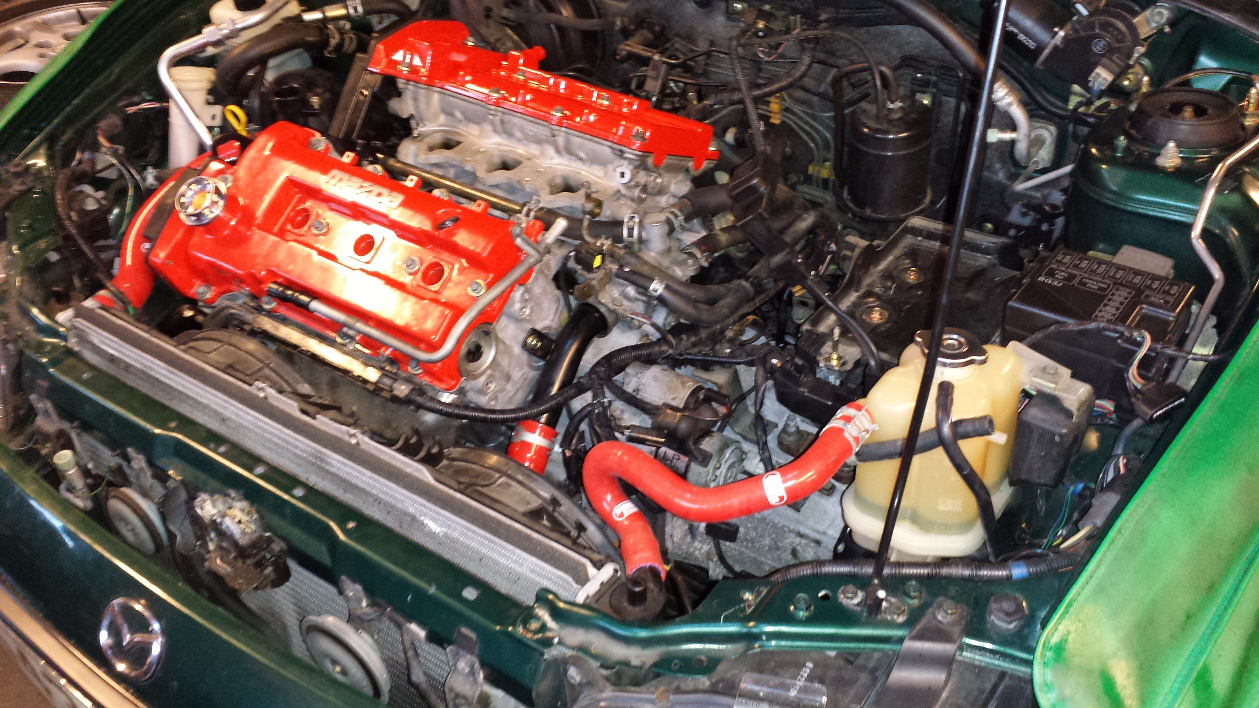

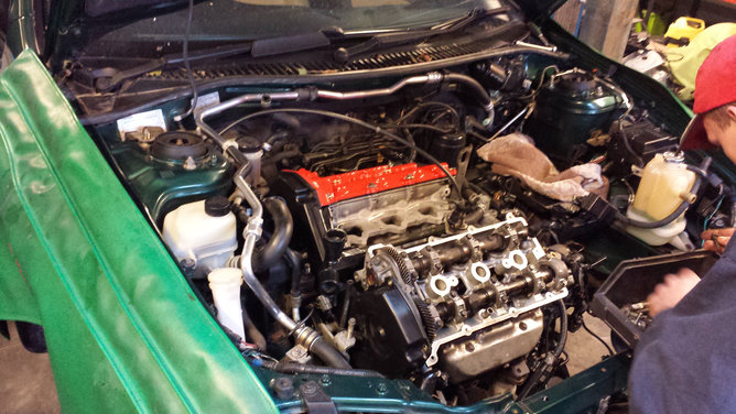

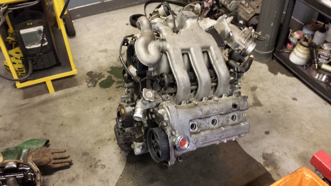

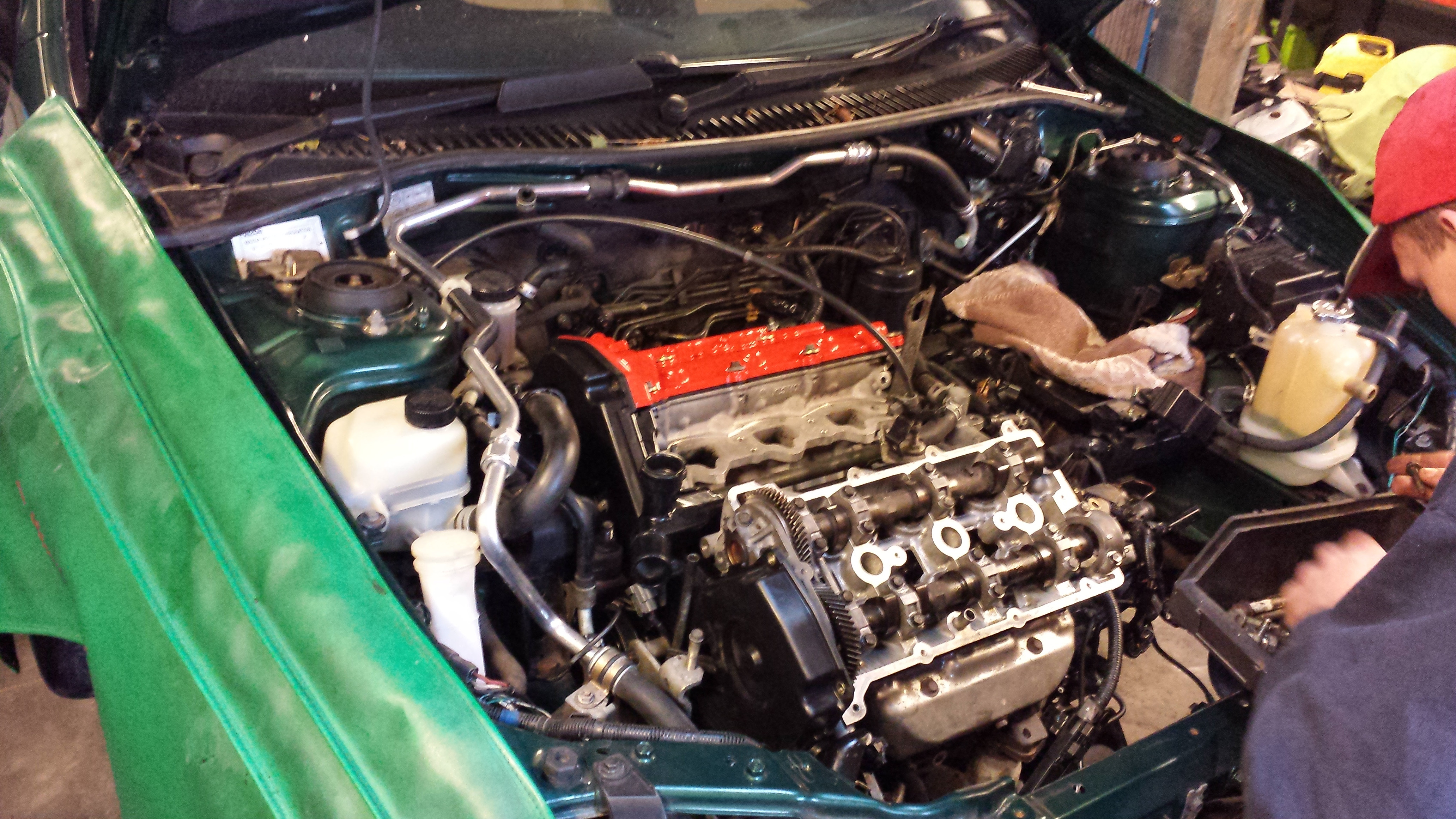

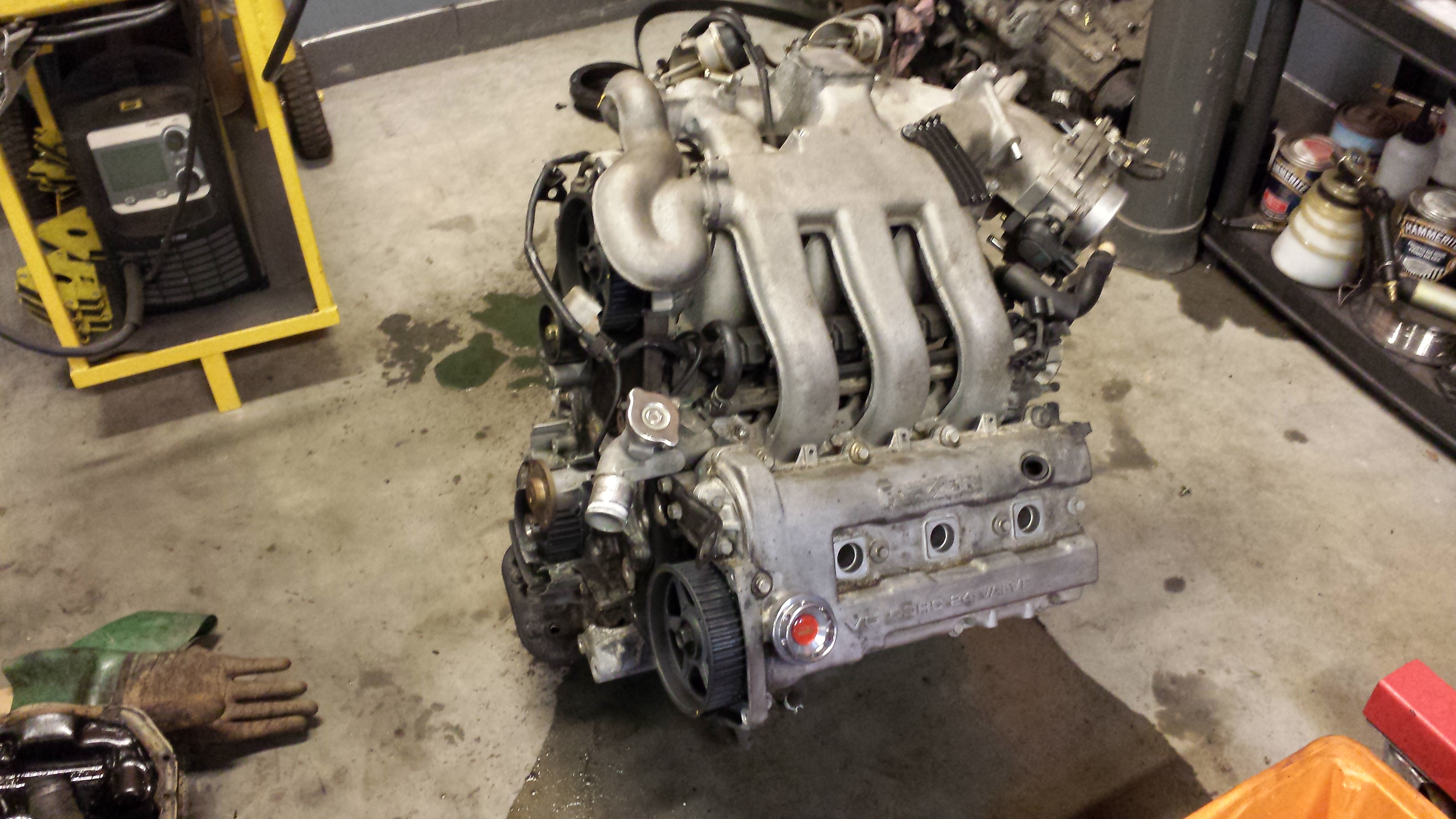

Swap silnika na 2,5 V6 KL-ZE z prostym kolektorem.
Silnik został rozebrany na części pierwsze, wyremontowany, złożony i pomalowany.
Silnik został pomalowany na srebrno, pokrywy na czerwono a kolektor dolotowy na czarno. Inne mniejsze elementy silnika jak miska olejowa, zaczepy itp. pomalowane proszkowo na czarno.
Silnik zalałem olejem CFS 5w40 NanoDrive od Millers Oils wahałem się pomiedzy tym a Valvoline VR1 Racing ale ten był droższy więc wziąłem Millera. <ok>

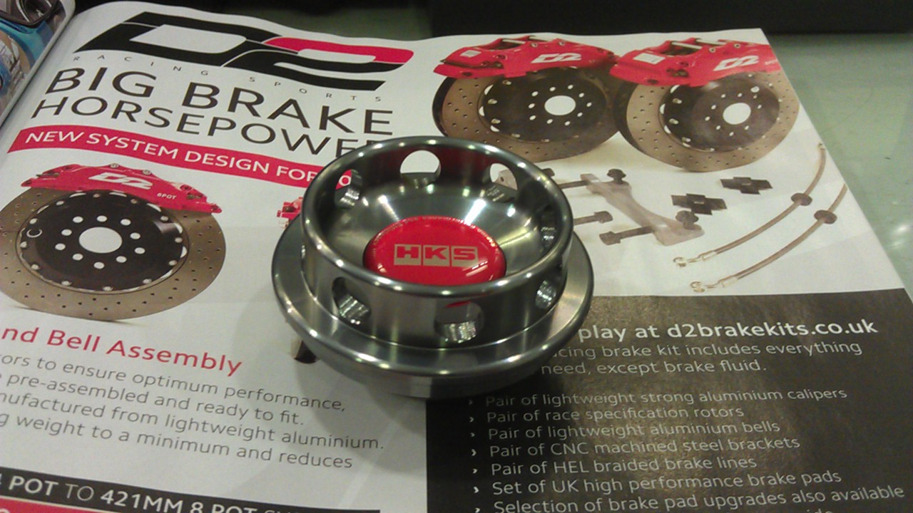

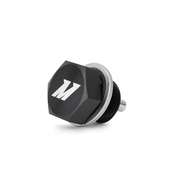

Nie oryginalny korek oleju HKS

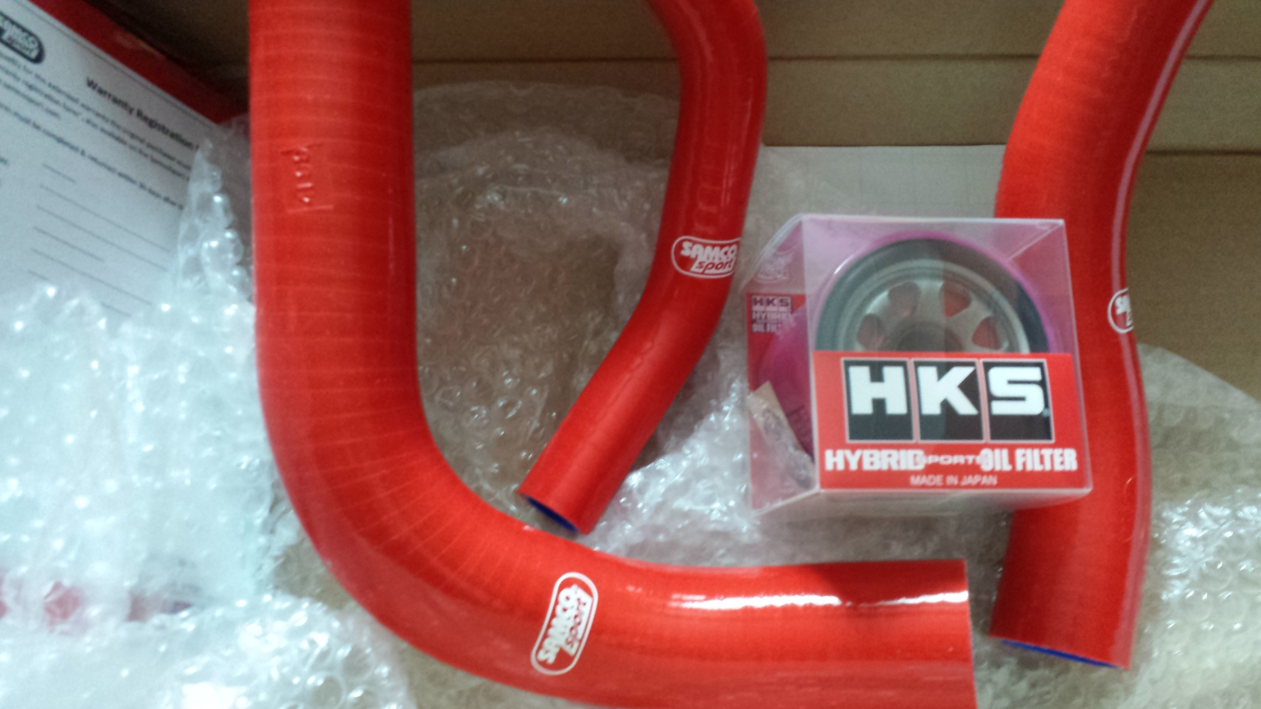

i oryginalny filtr hybrydowy z jakimśtam magnesem HKS.
Modyfikacje dolotu.
Standardowe pudło z filtrem powietrza usunięte. Puszka rezonansowa usunięta.
Dolot: orurowanie aluminiowe i rury silikonowe Fmic.pl zakończony nisko pod parownikiem klimy stożkiem Fujita w miejscu pudła rezonansowego.

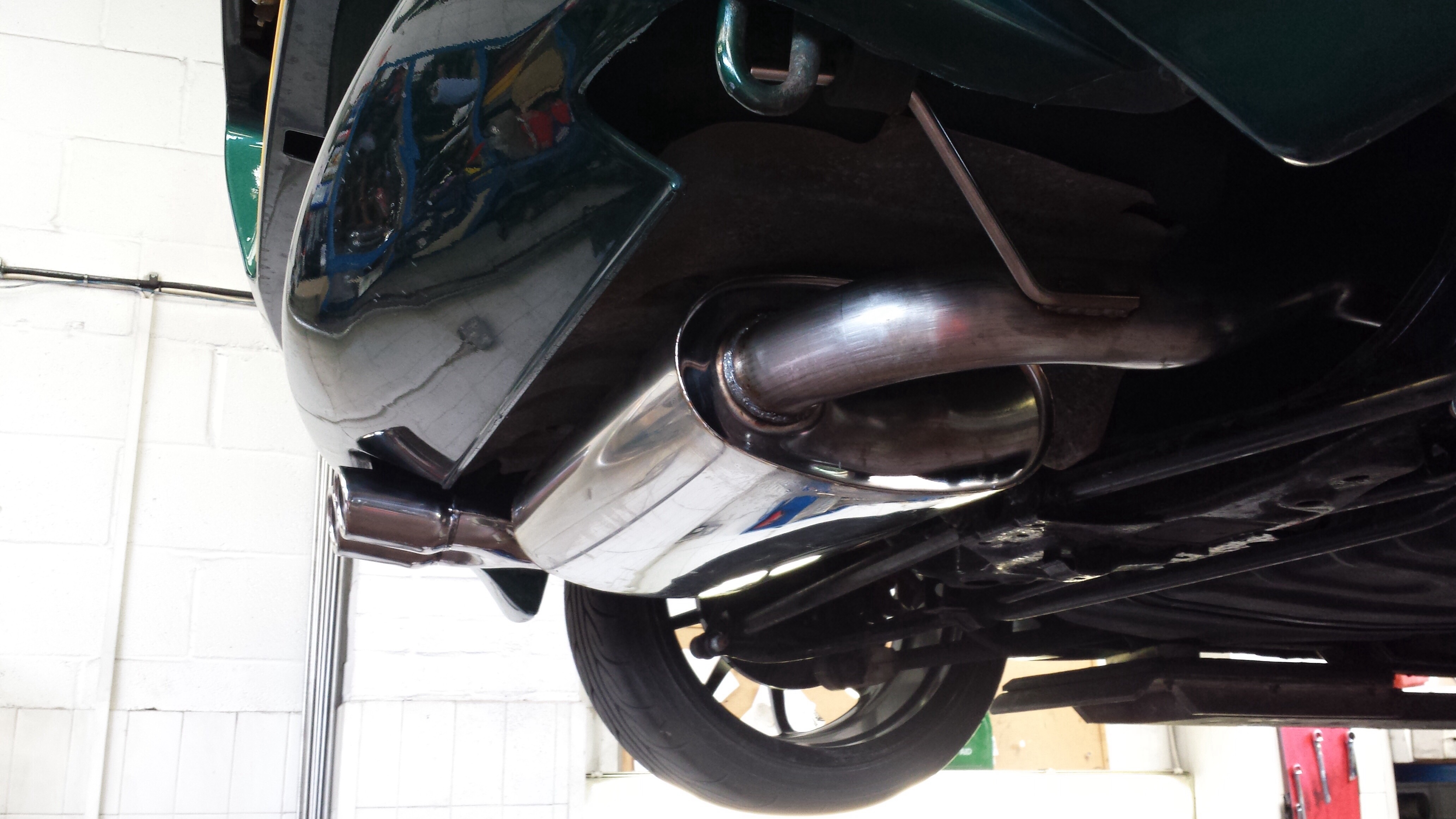

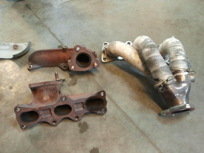

Modyfikacje wydechu.

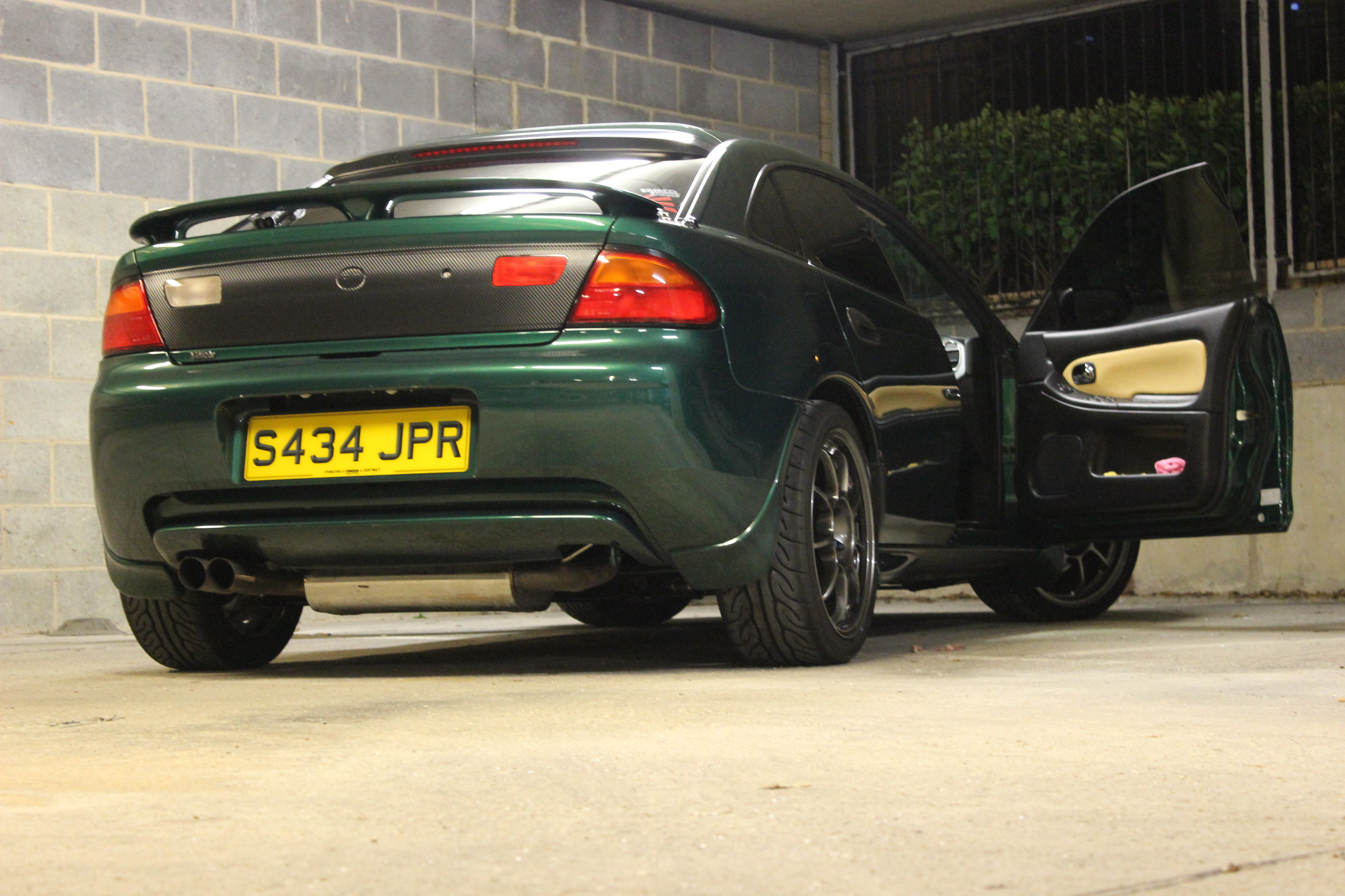

Kompletny nowy wydech od kolektorów do tłumika końcowego.
Stare zelazo musialo ustapic miejsca mniej staremu zelazu :D

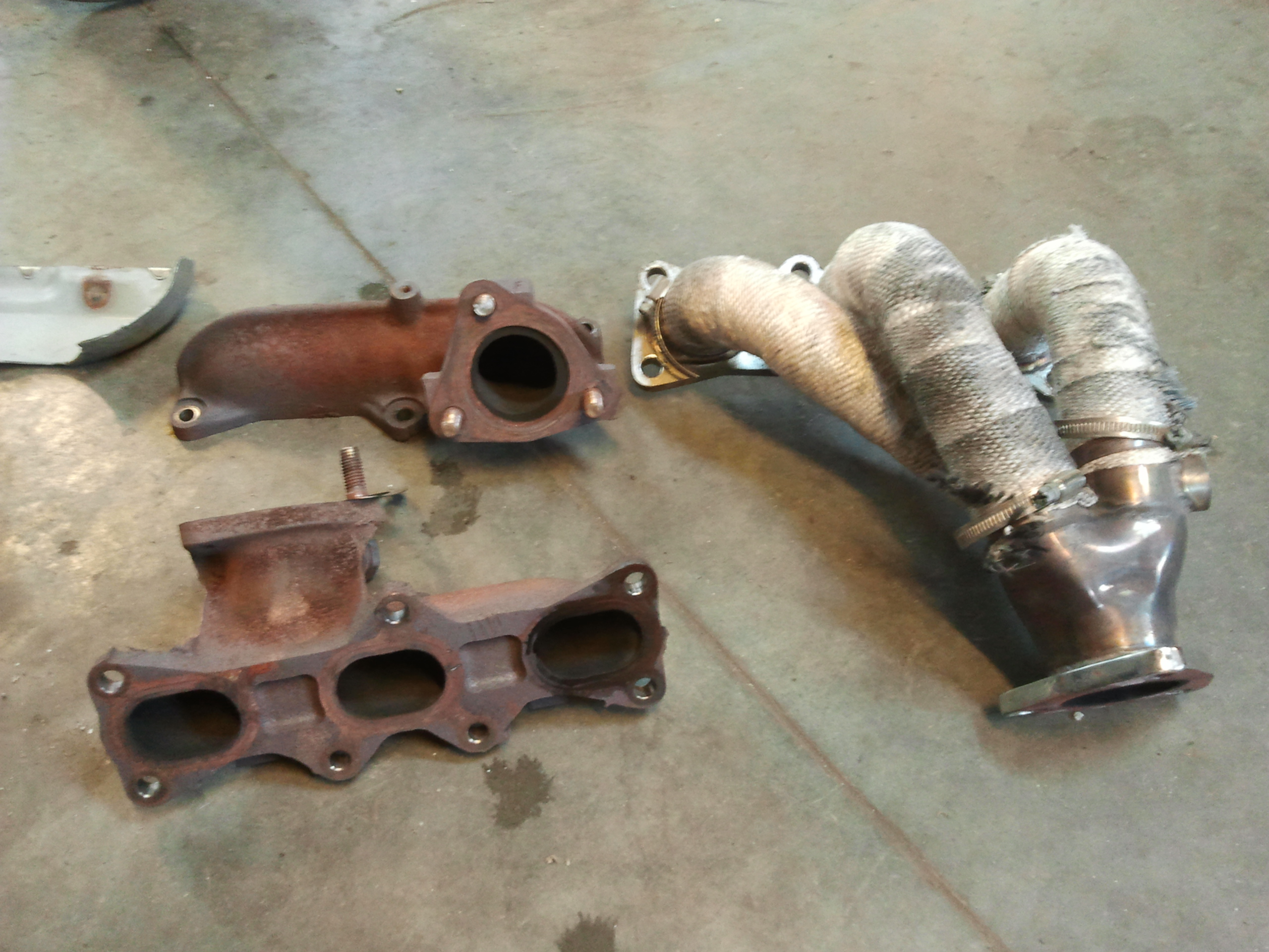

Stare vs nowe kolektory wydechu

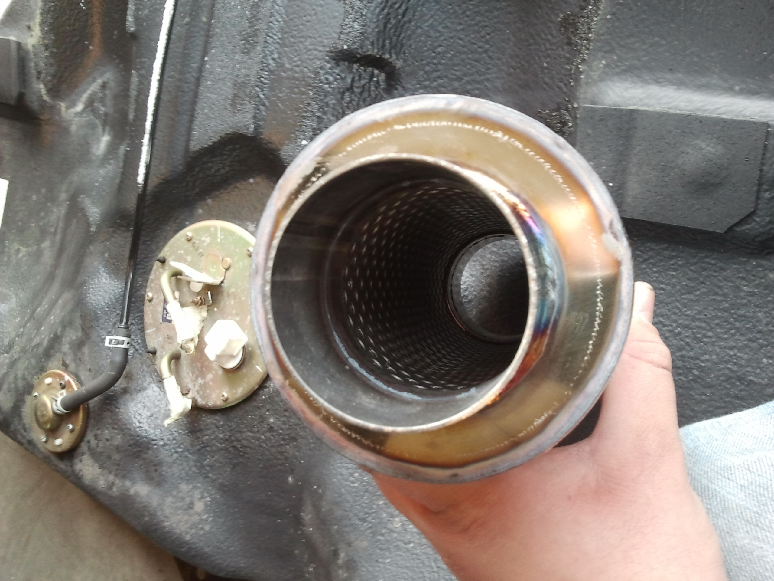

Nowy "katalizator " huehue
Kolektory sportowe 6-2-1 owinięte bandażem termoizolacyjnym, usunięty katalizator, zamiast kata jest tłumik środkowy przelotowy potem trochę nowej lśniącej rury i tłumik końcowy na wzór oryginału z dwiema rurami tylko o większej średnicy i ”trochę” głośniejszy MG motorsport.

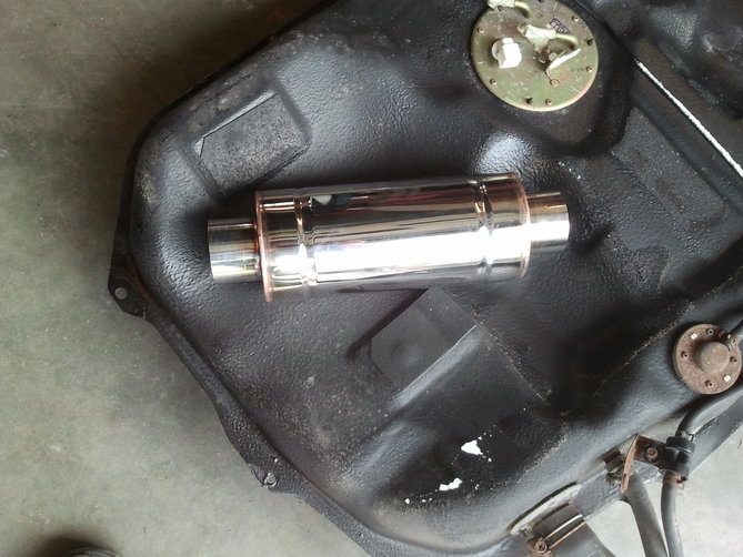

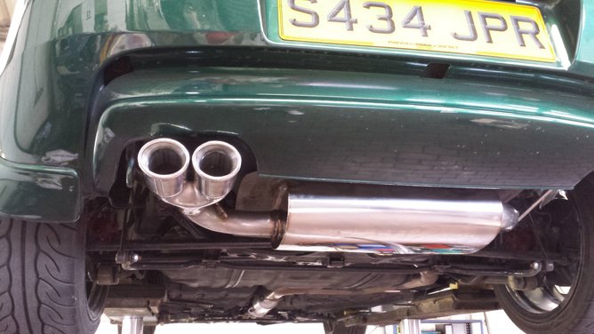

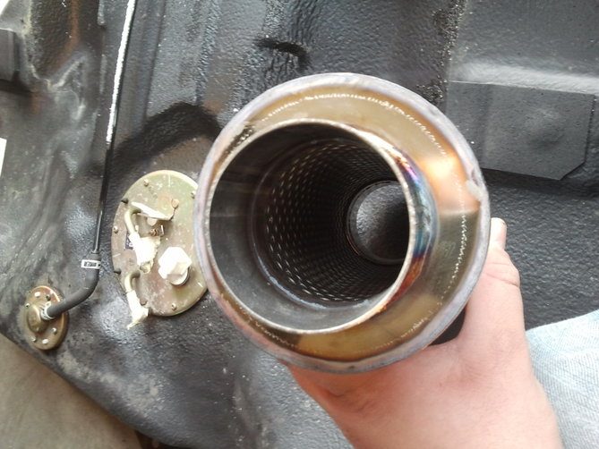

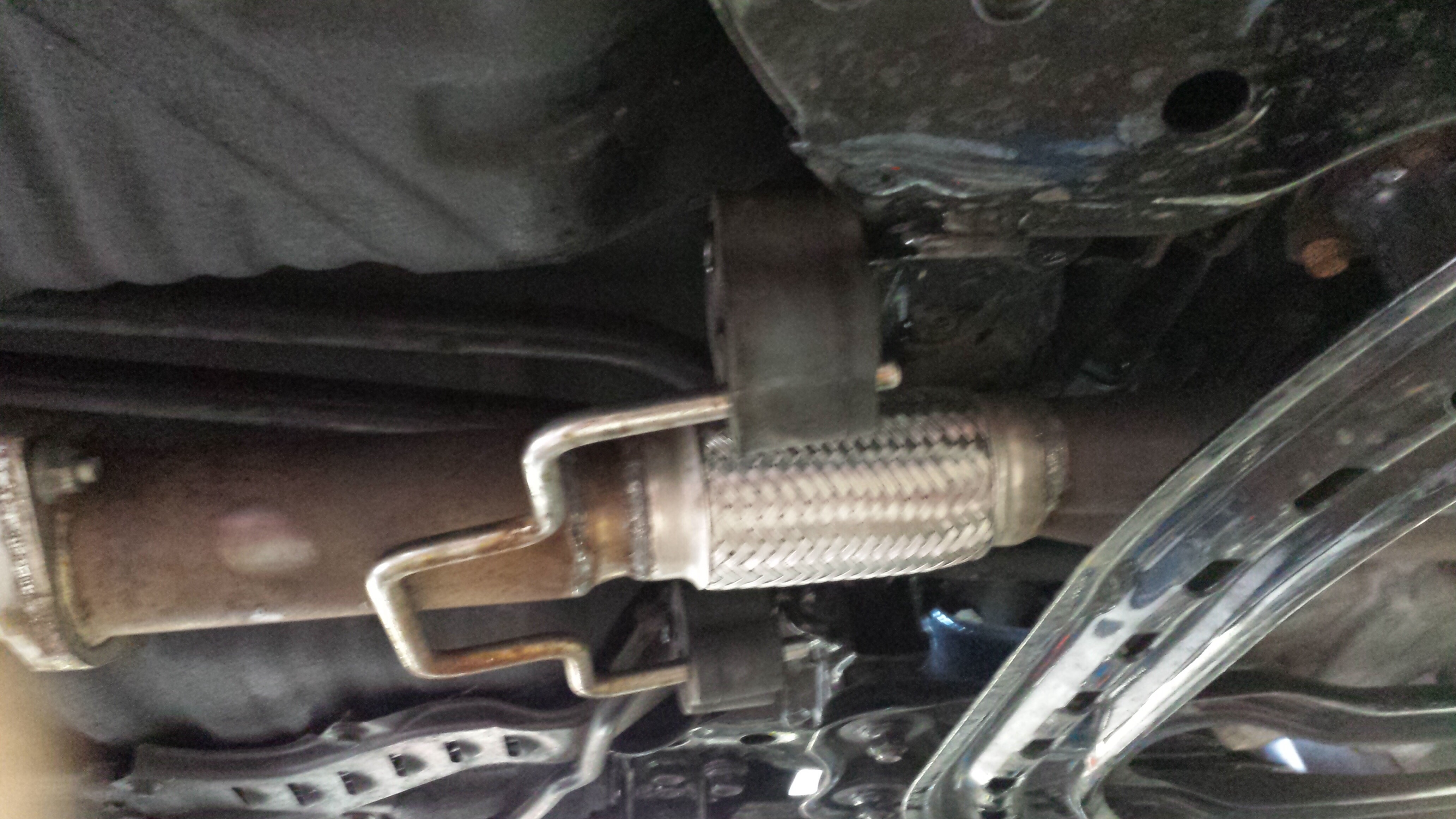

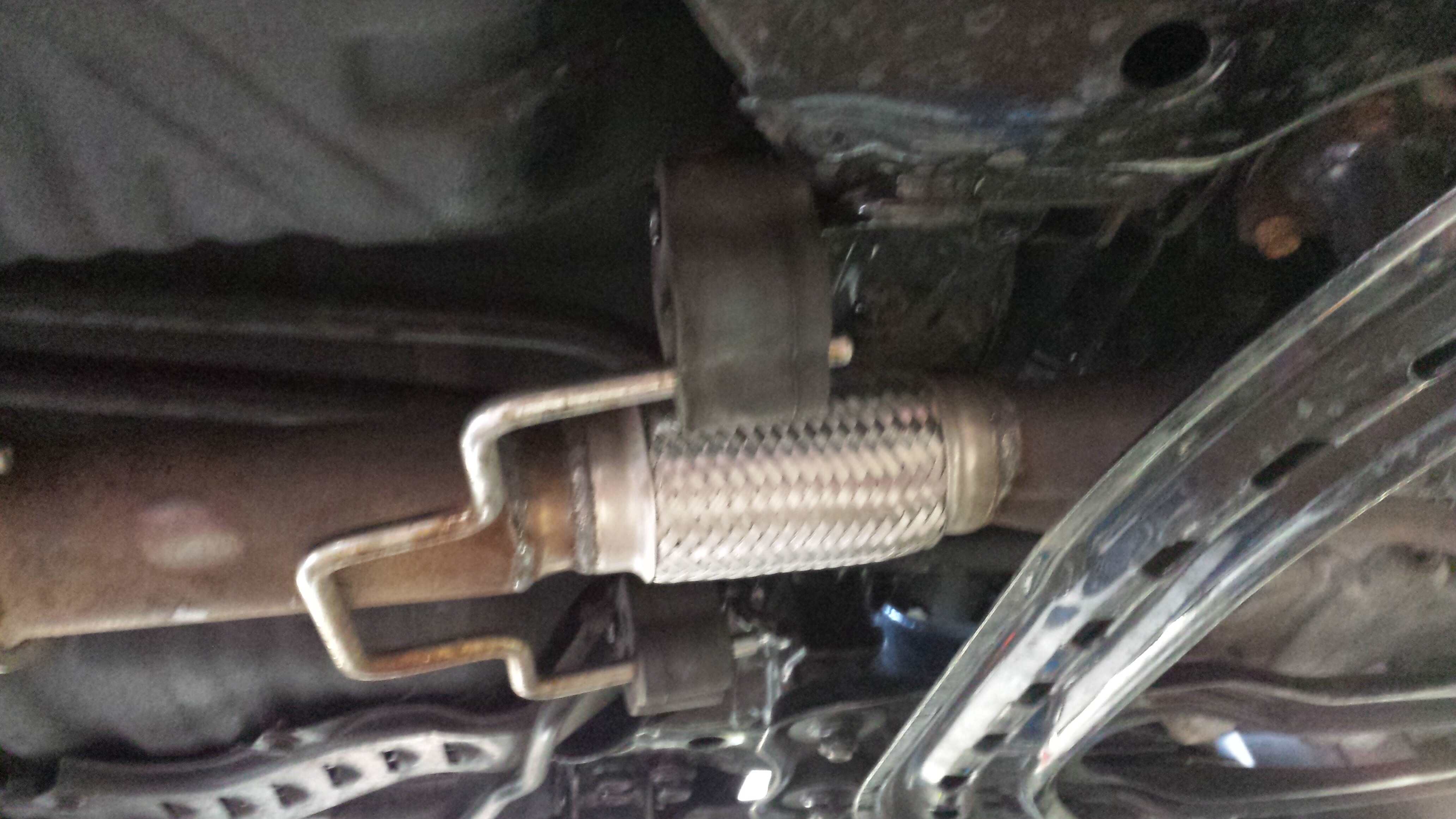

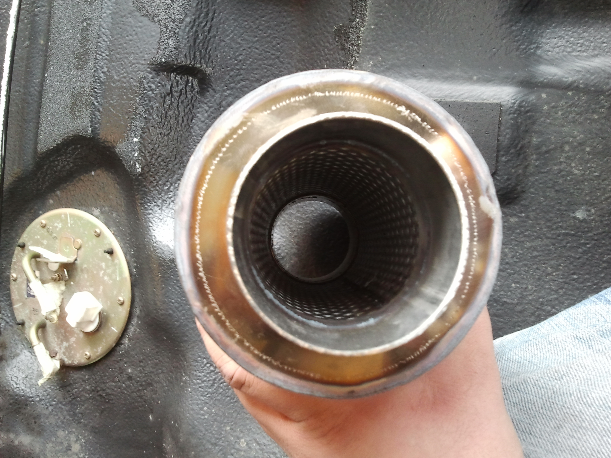

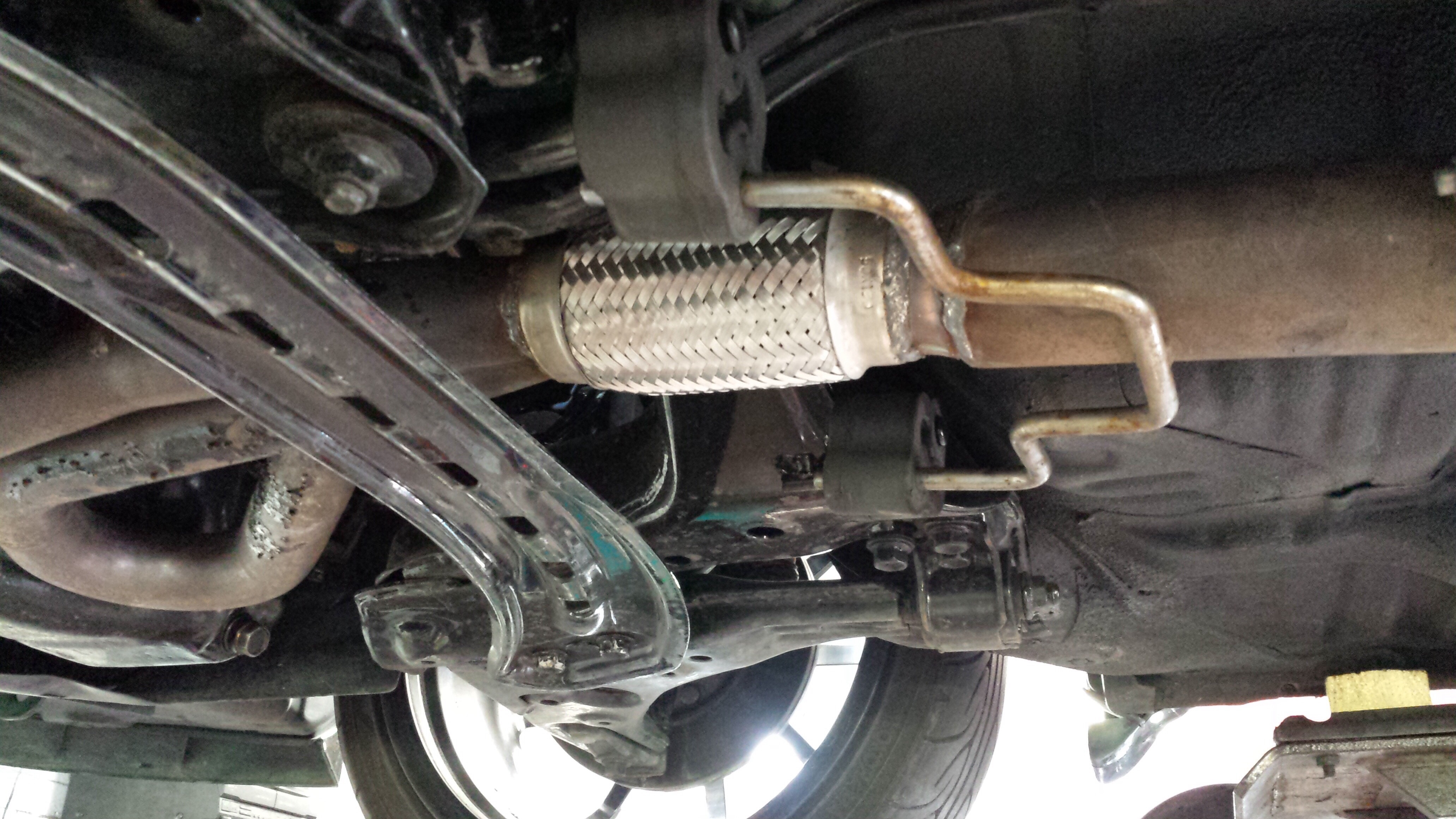

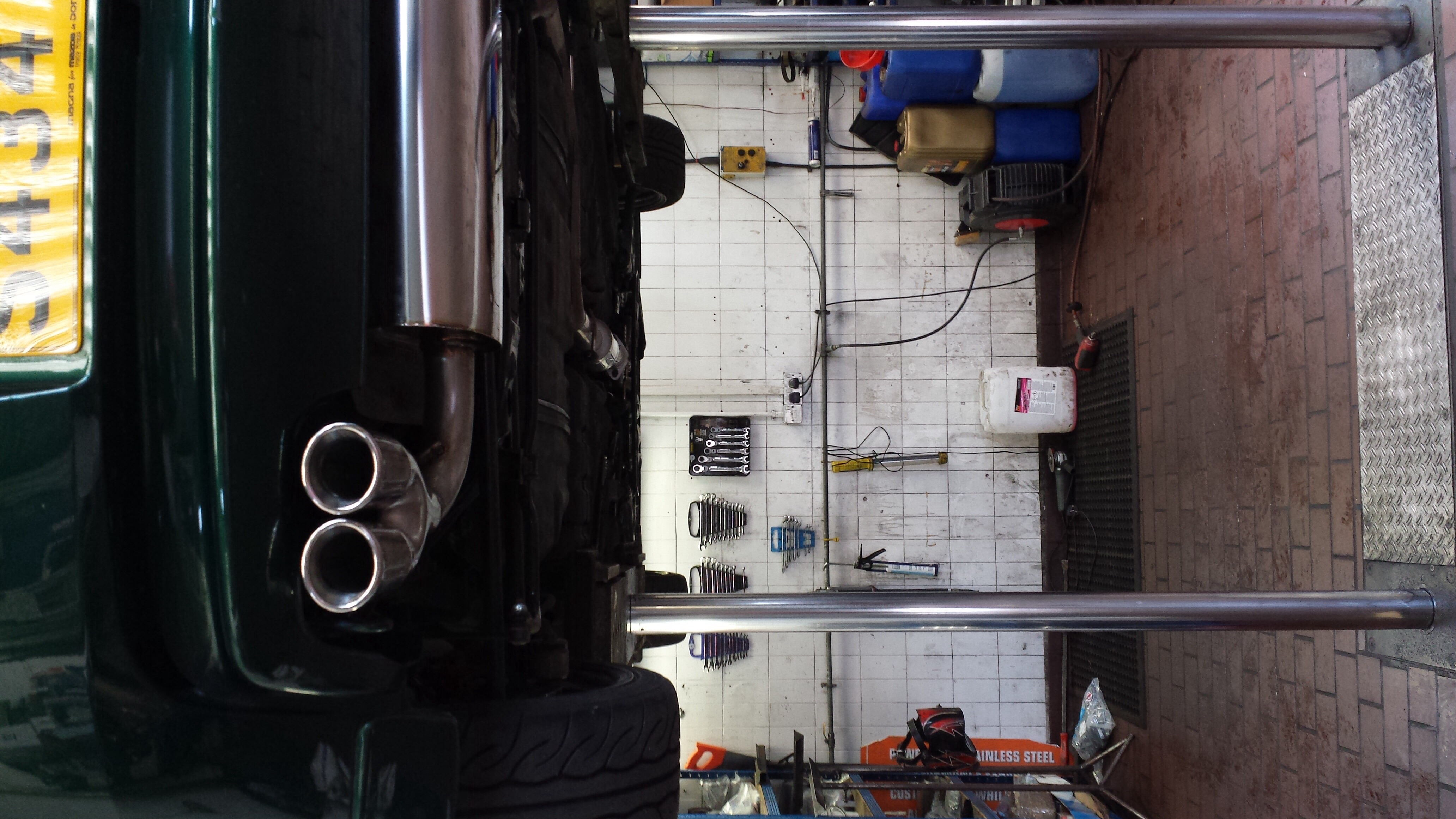

Mazda dostała nowy wydech końcowy Powerflow.
Wydech robiony w Powerflow w Slough
Poprzednia końcowa puszka była trochę za duża i obijała się o osłony termiczne.
Na zimnym i przy bardzo wysokich obrotach wydech wpadał w nieprzyjemny rezonans.

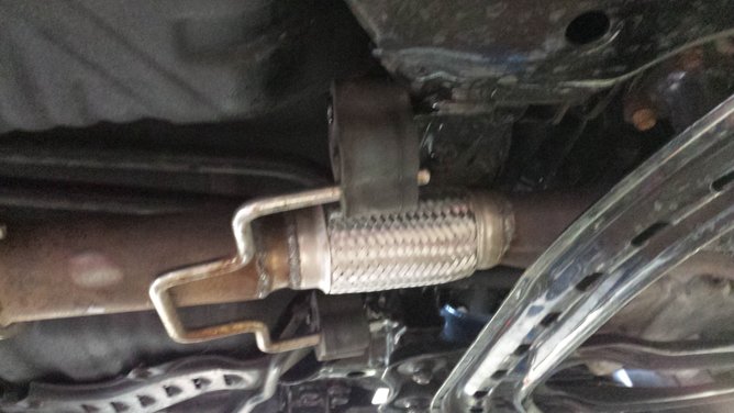

Wydech wisiał również za nisko i troche za bardzo się bujał na mocowaniach a jedna z rur na końcu była niżej niż druga... Ogólnie masakra.
Została wspawana również nowa plecionka bo stara była dziurawa i było pekniecie na mocowaniu, koleś stwierdził, że rura była pod zbyt małym skosem i to powodowało naprężenia i dlatego pękło.
W każdym razie teraz już gra i buczy tzn nie buczy tzn buczy ciszej ale takie było założenie <lol>

Modyfikacje skrzyni.
Wymiana oleju i 5 bieg ze skrzyni od FSa. (5 bieg very good <spoko> )
Starocie out!
Oto skrzynia z ktrej pochodzi 5 bieg

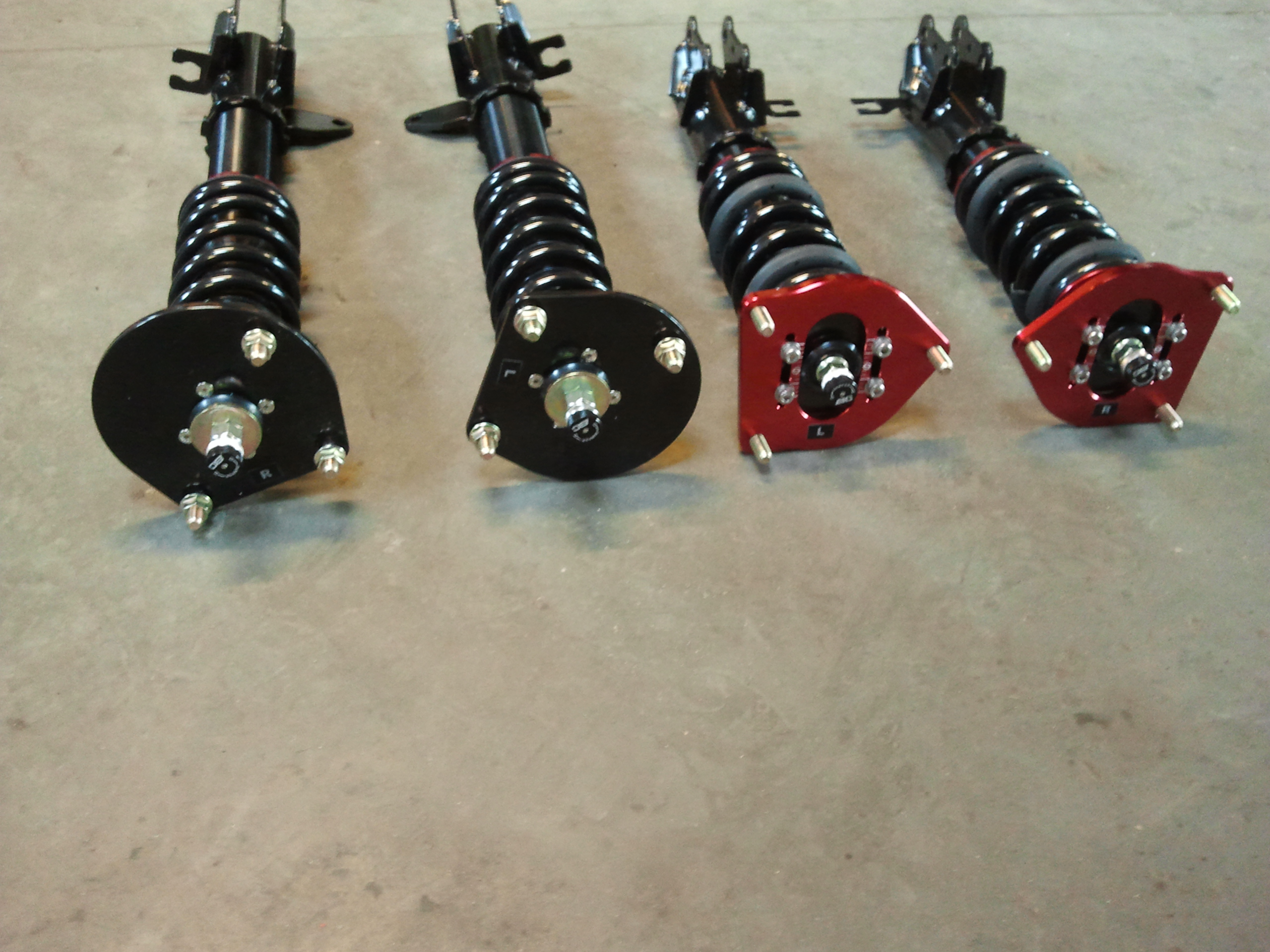

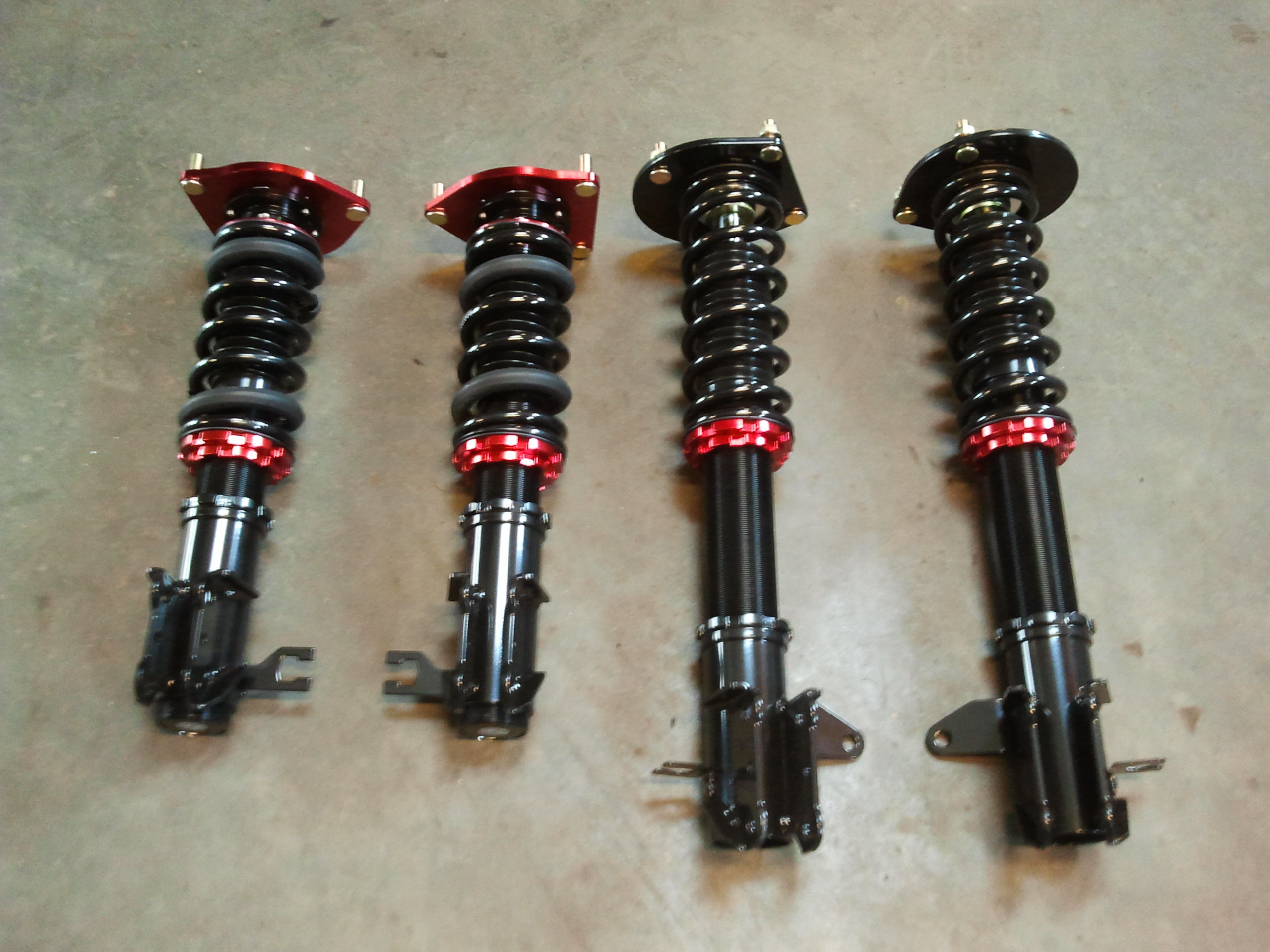

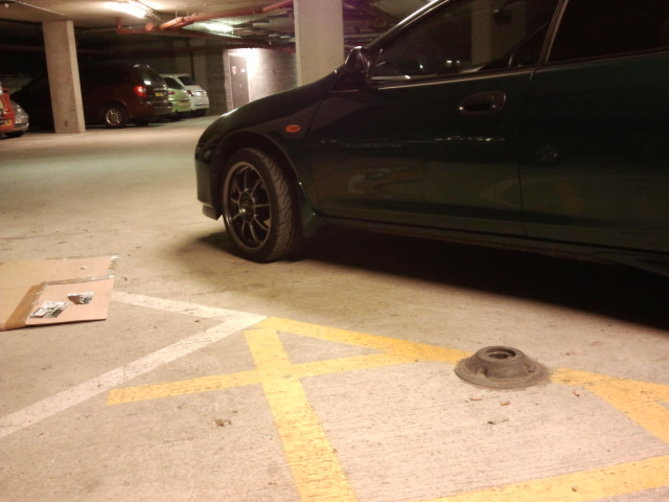

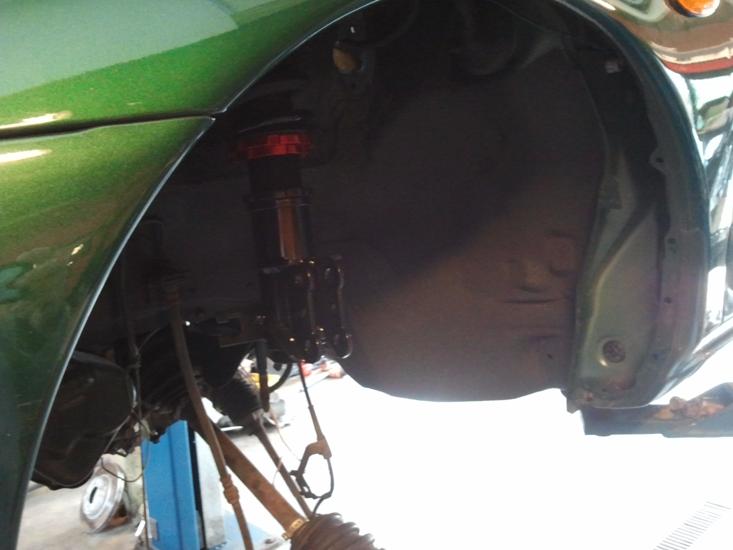

Modyfikacje zawieszenia.

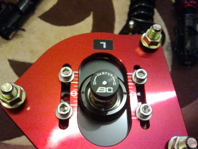

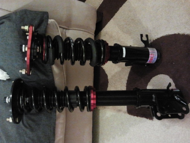

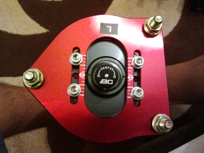

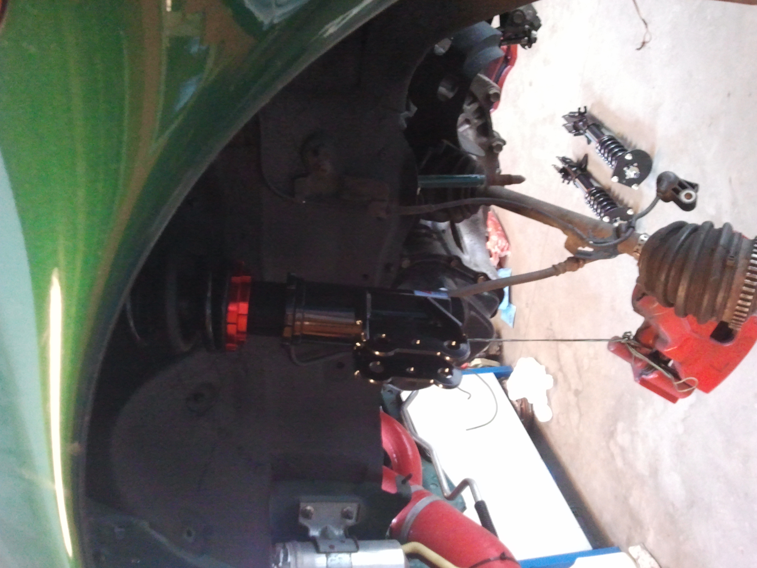

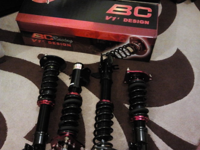

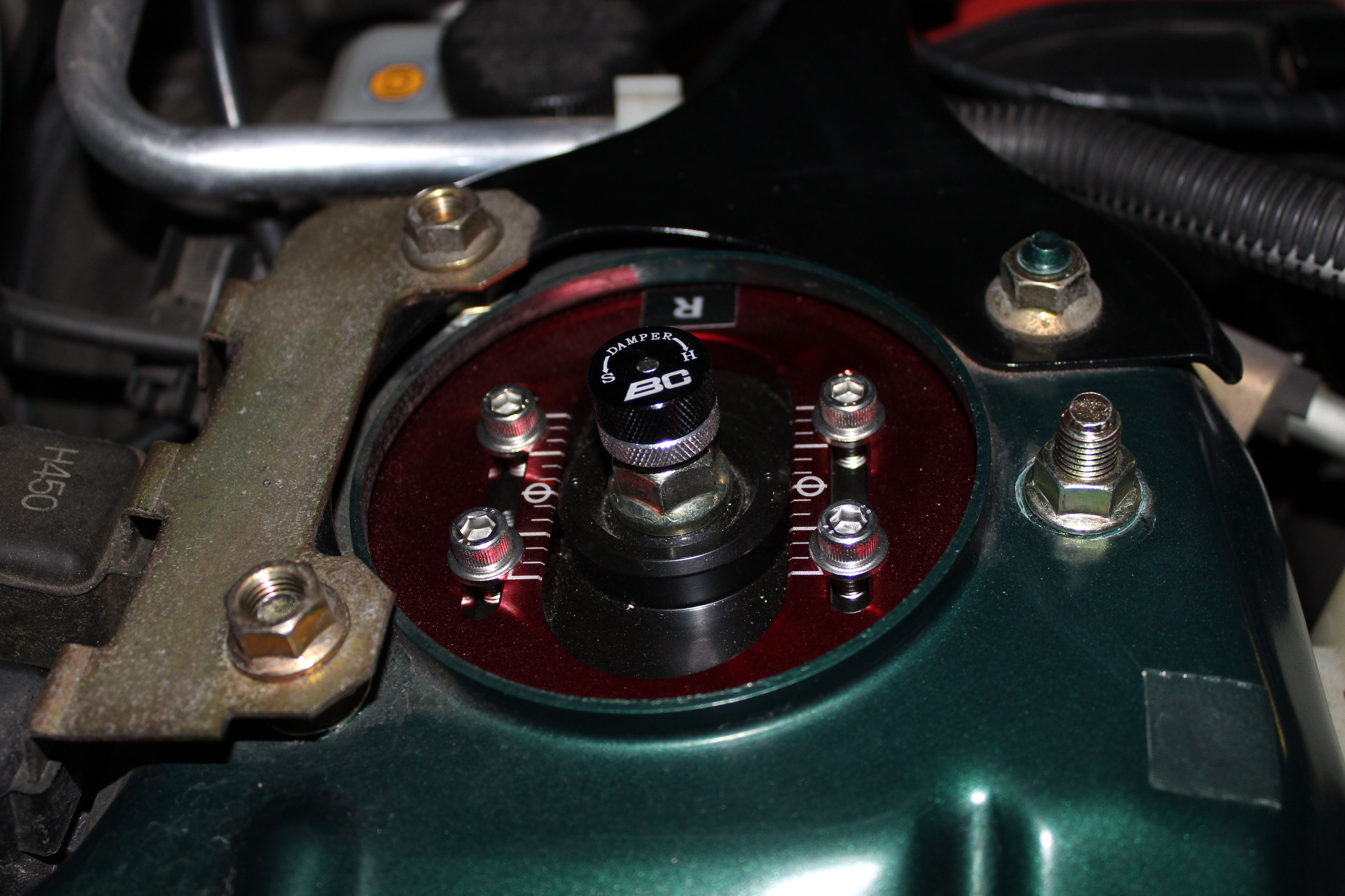

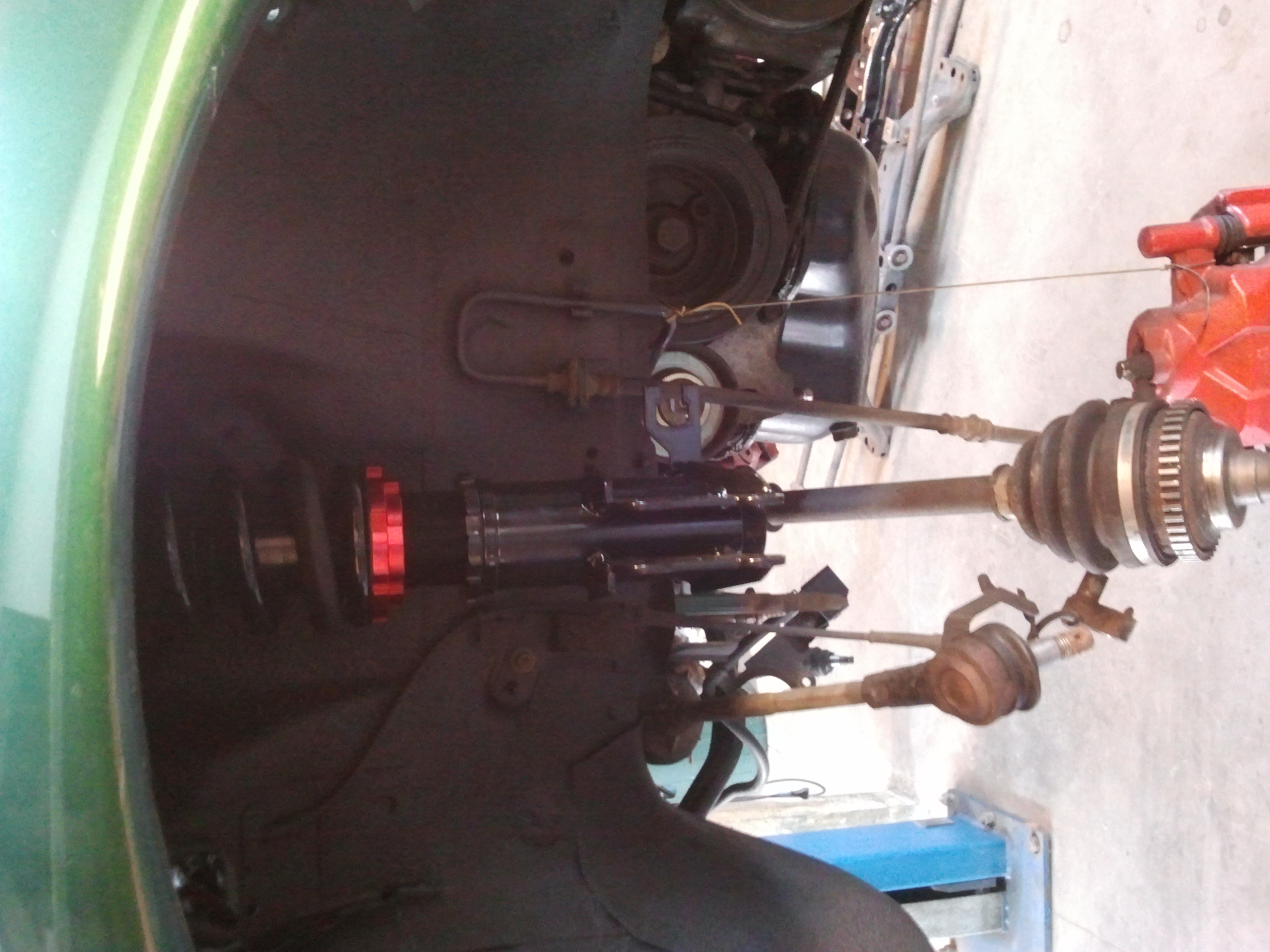

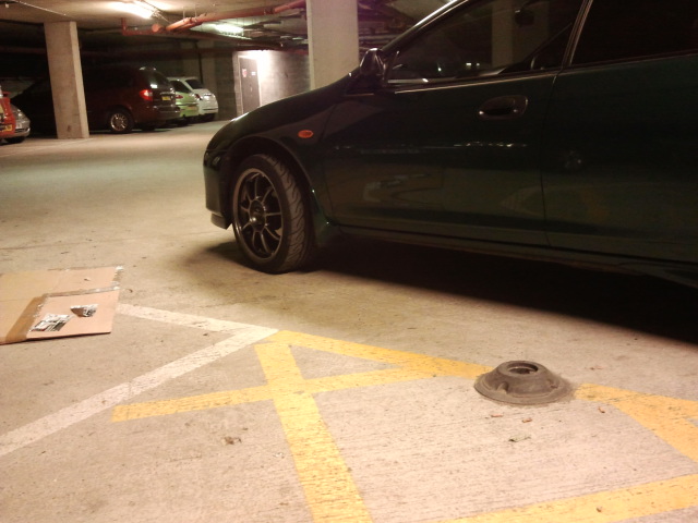

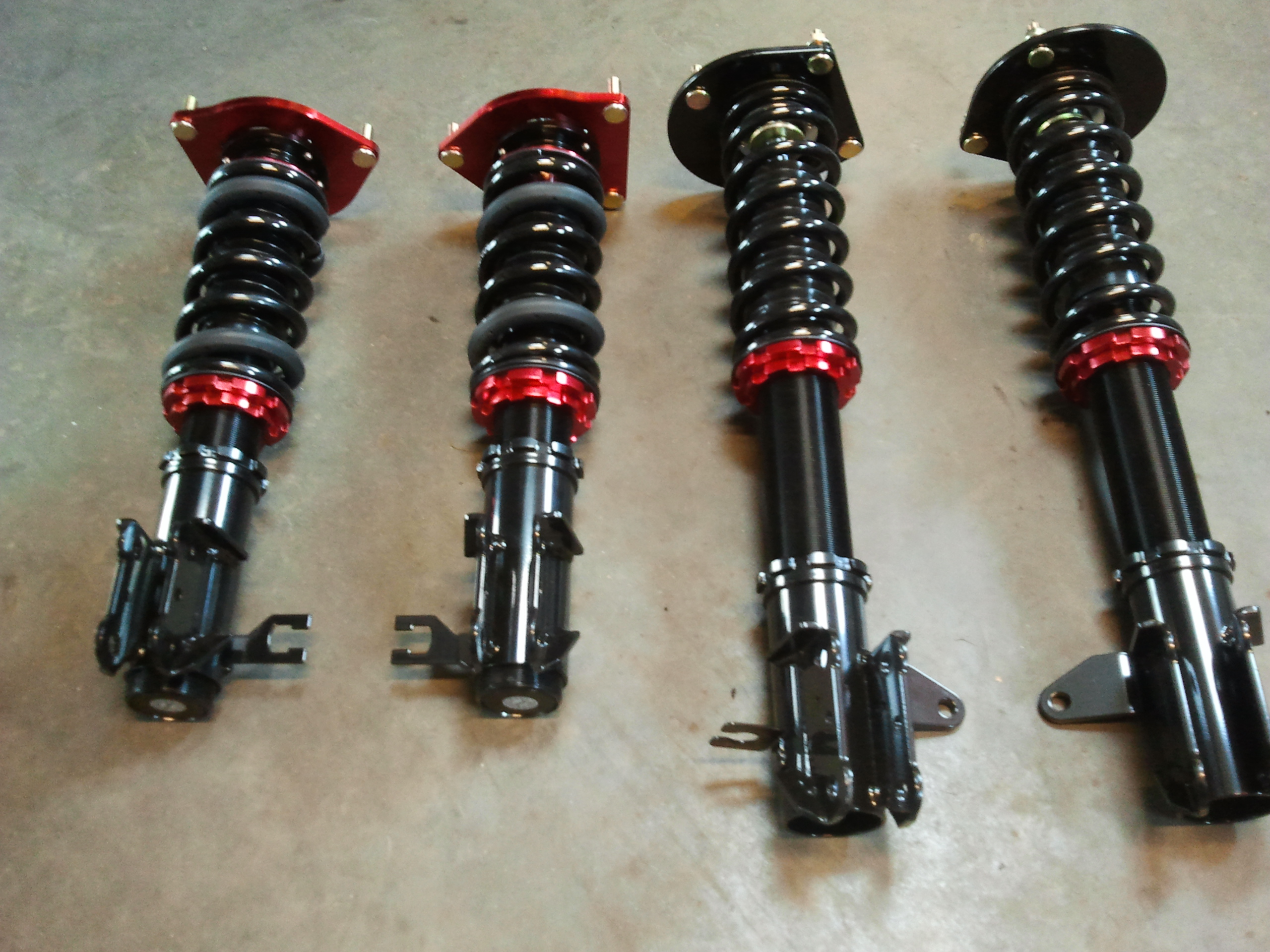

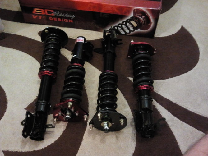

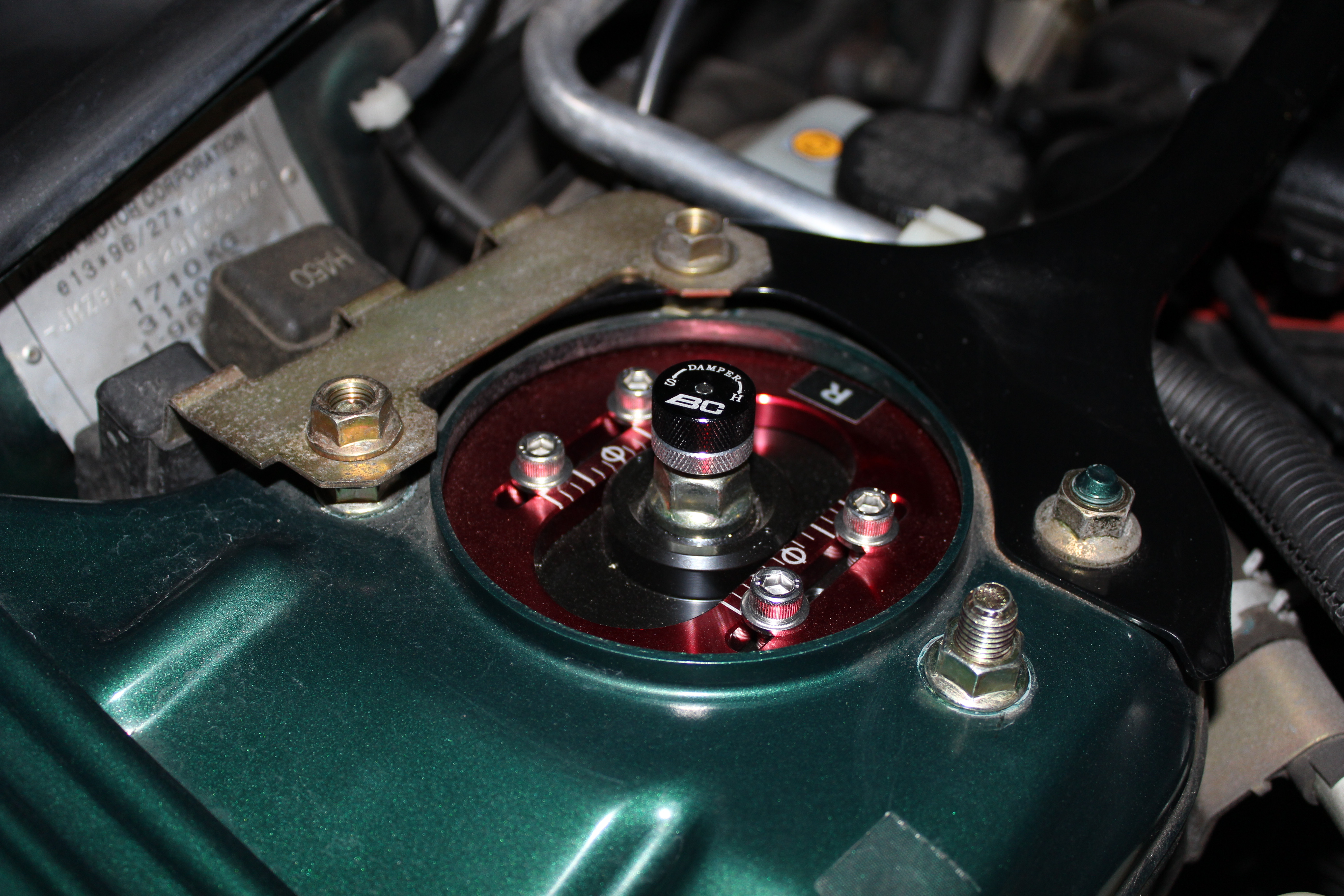

Zawieszenie gwintowane BC Racing V1 <peace>
Z regulacją twardości i wysokości, (32 stopniowa regulacja twardości) i Camber platesami na przodzie.
Oryginalna rozpórka GT wypiaskowana i pomalowana proszkowo na czarno.

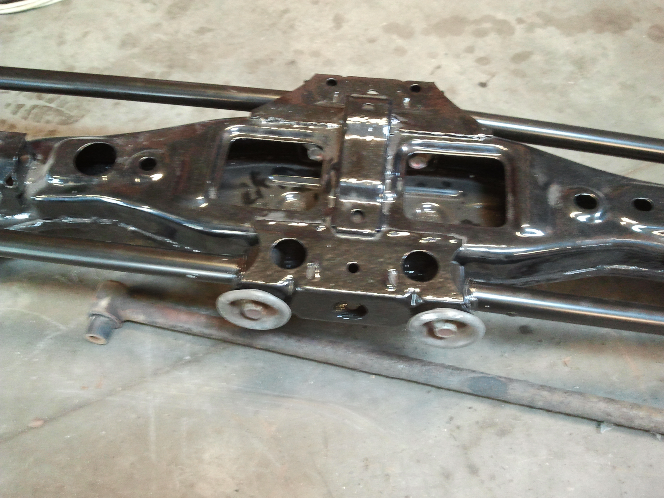

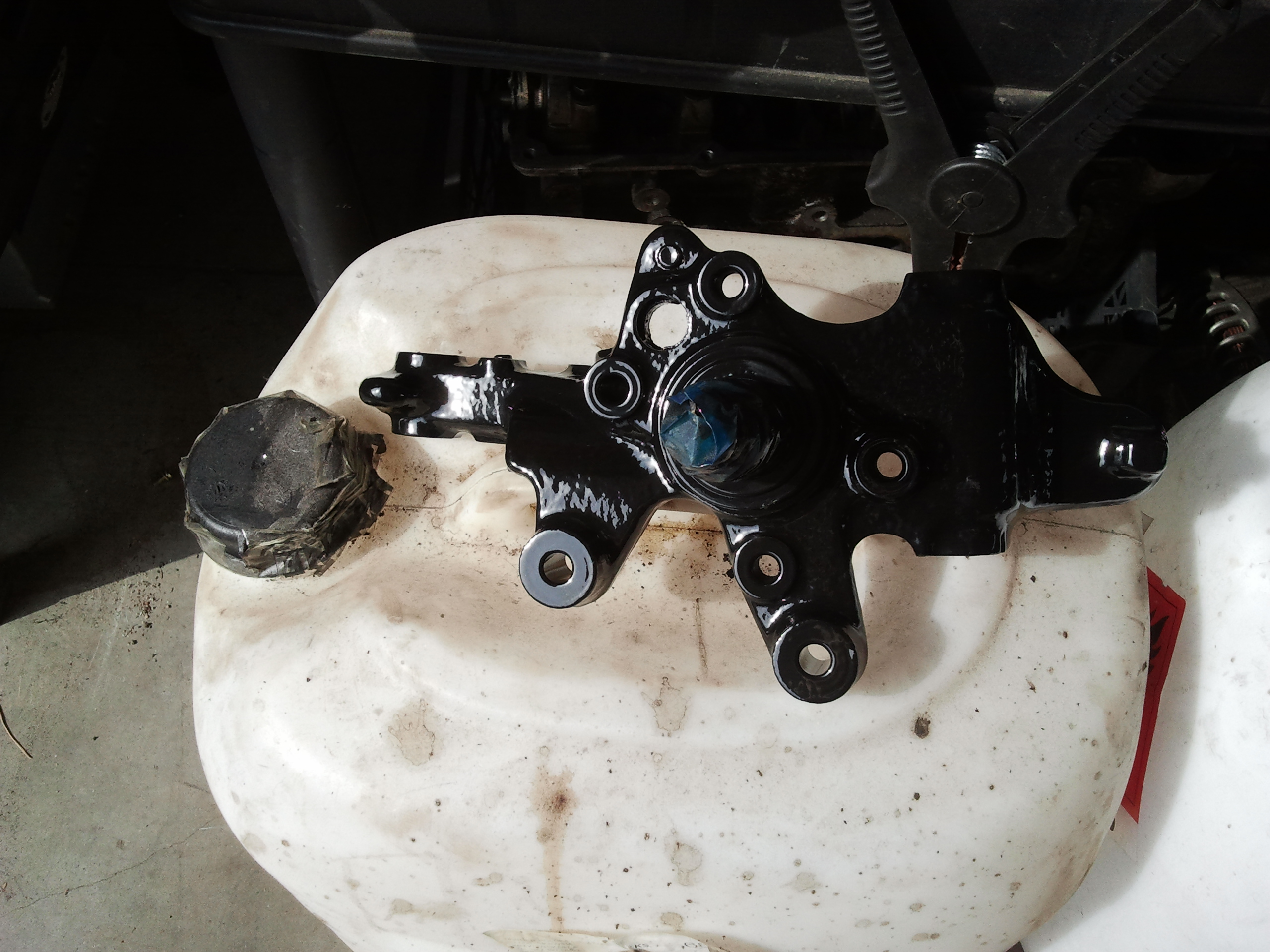

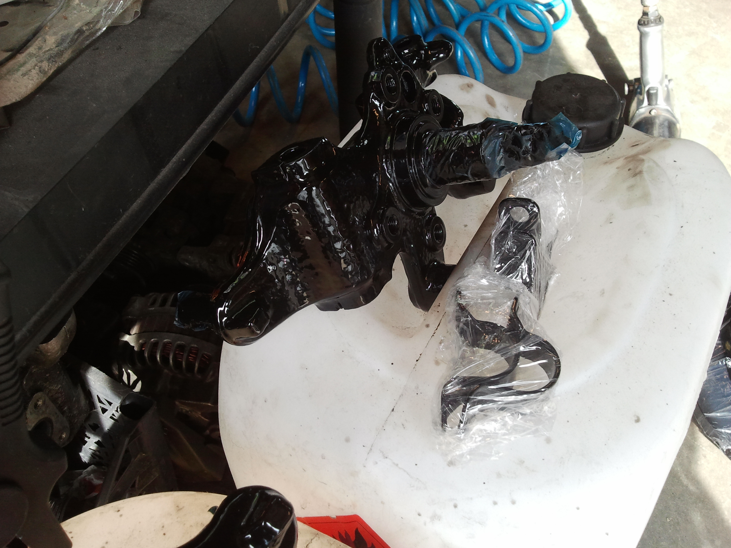

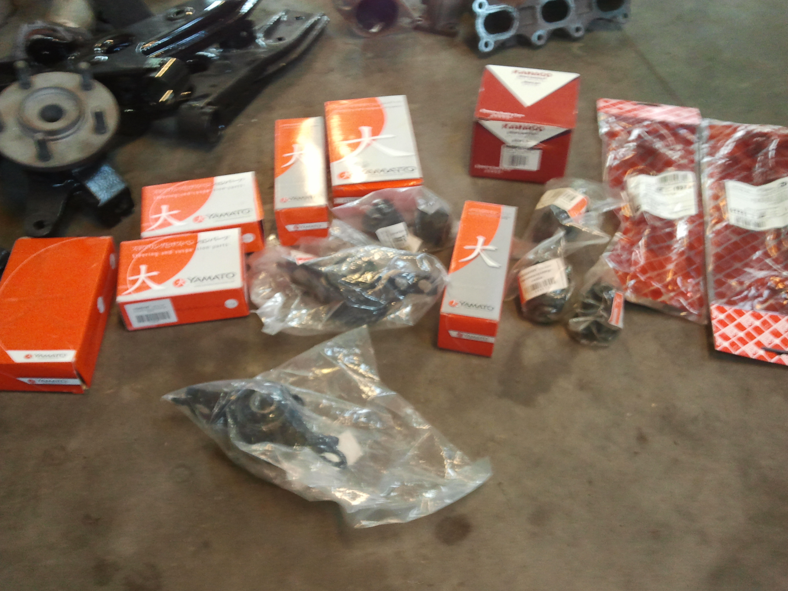

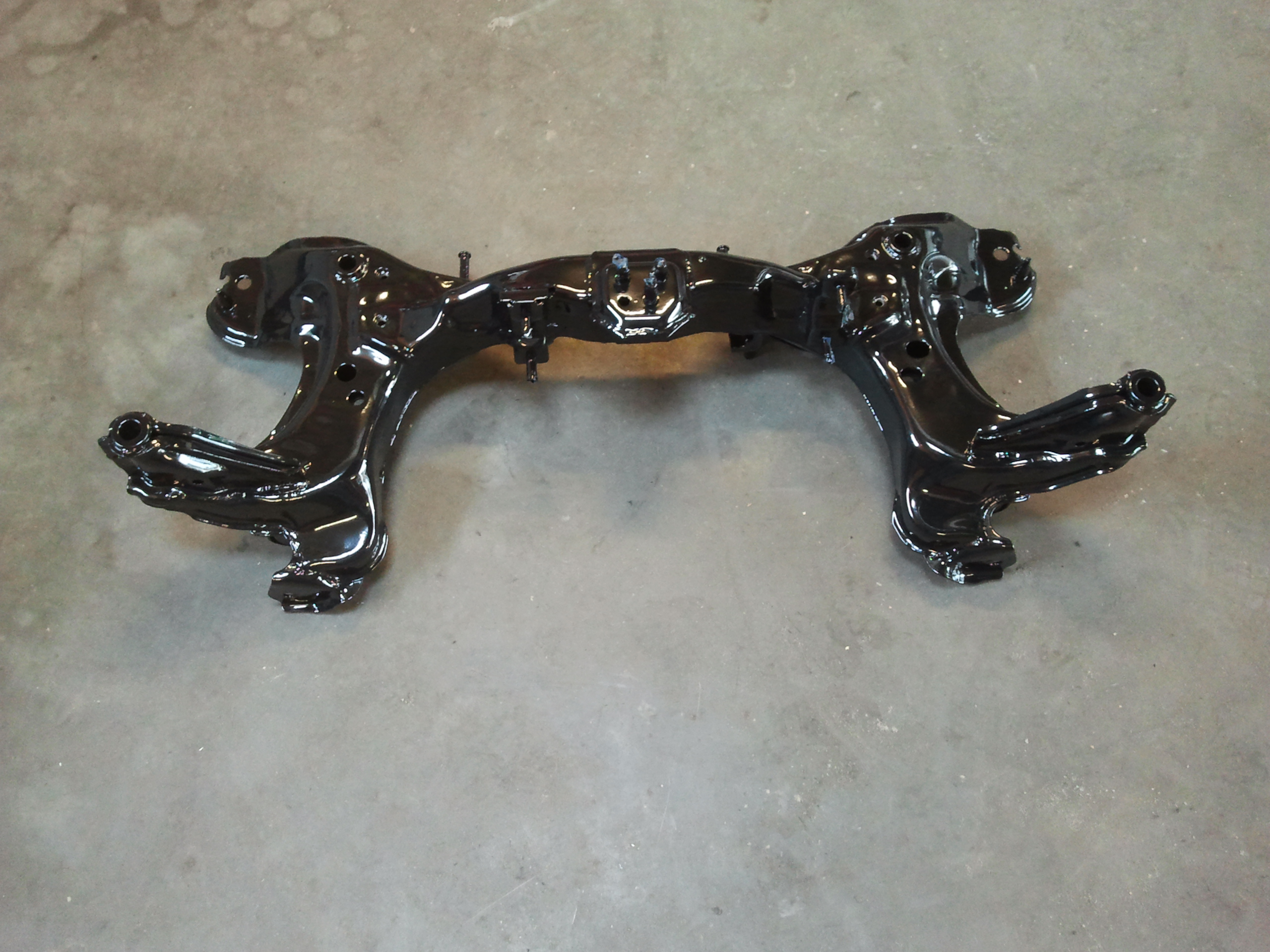

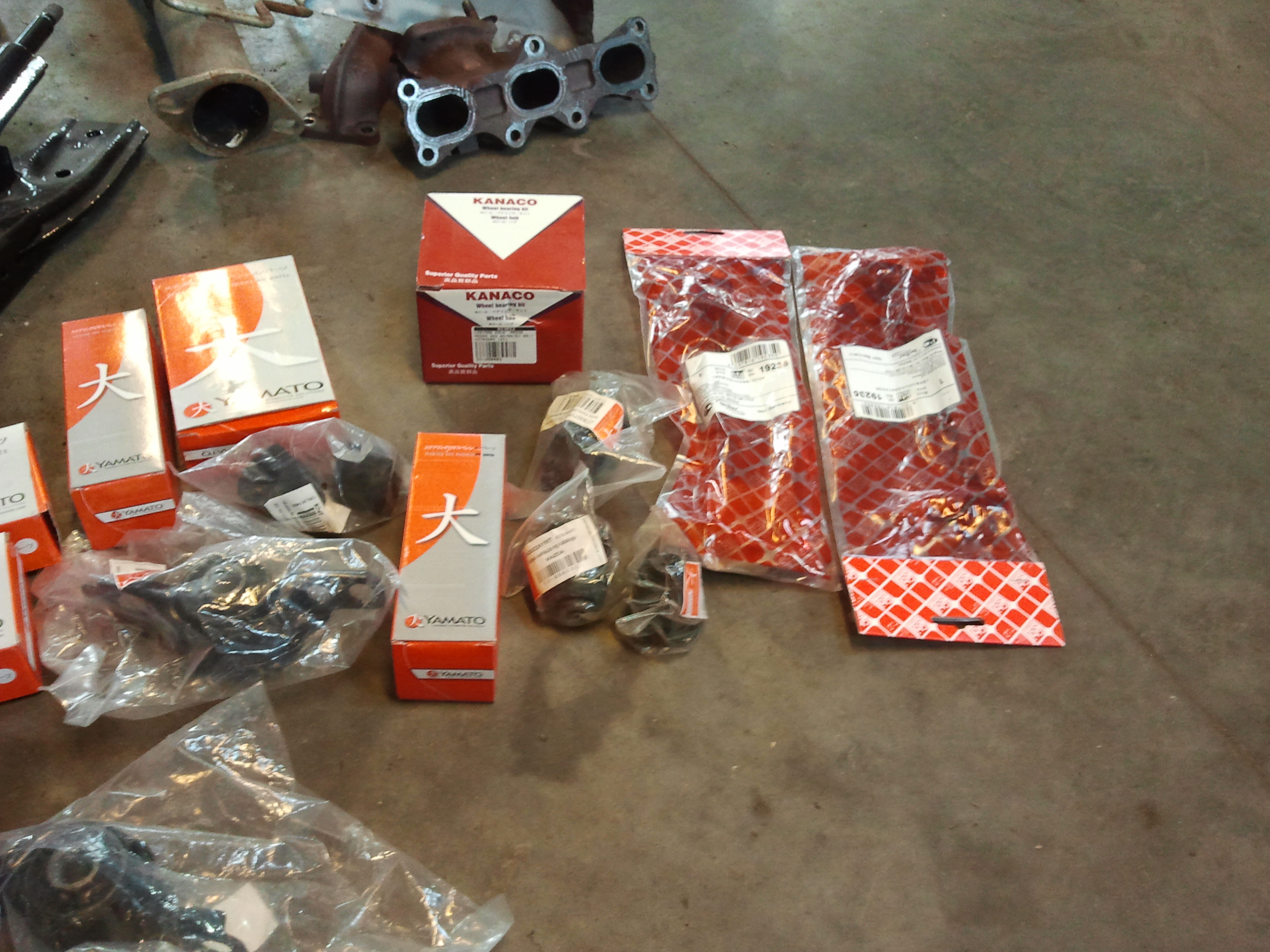

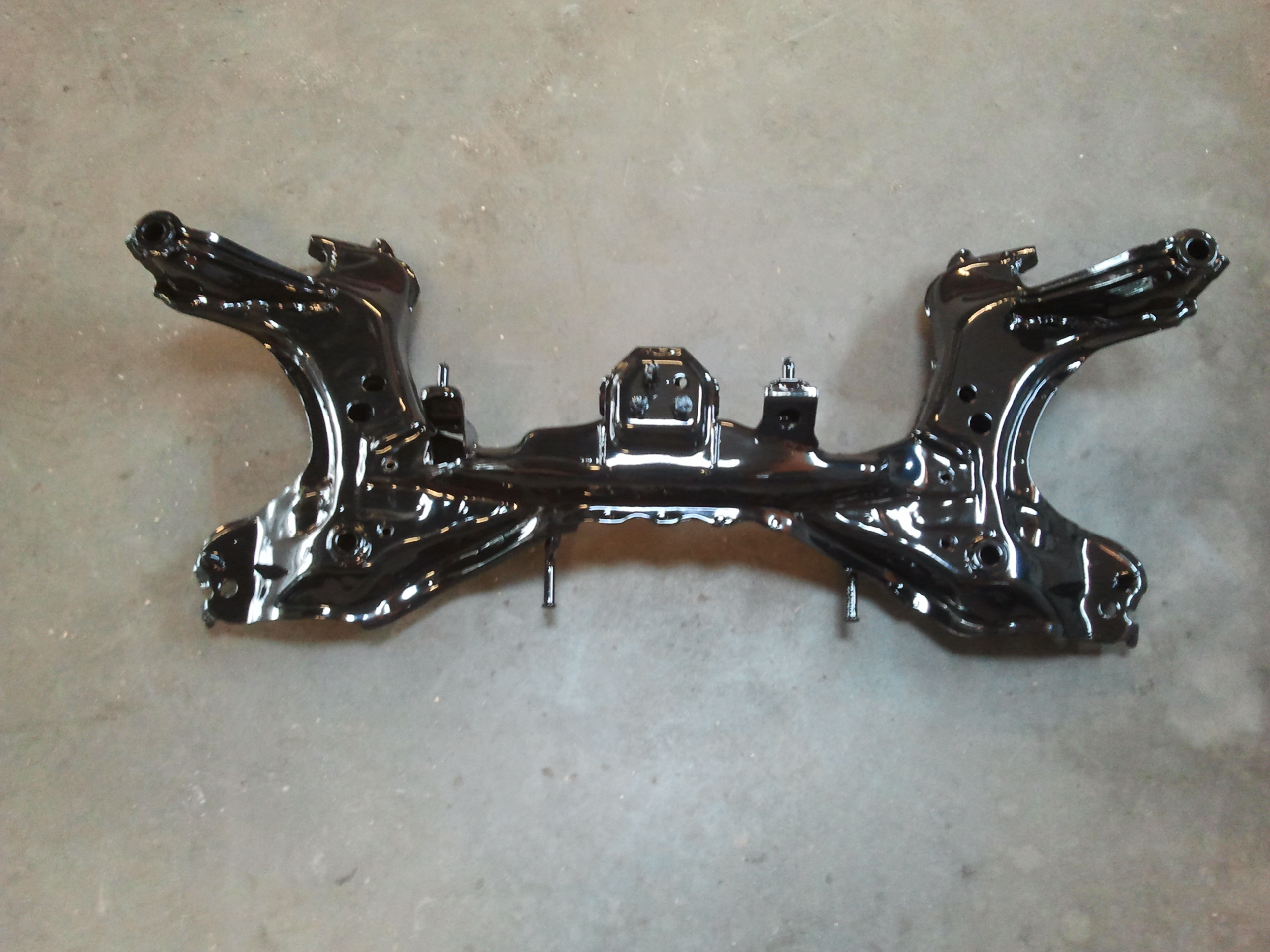

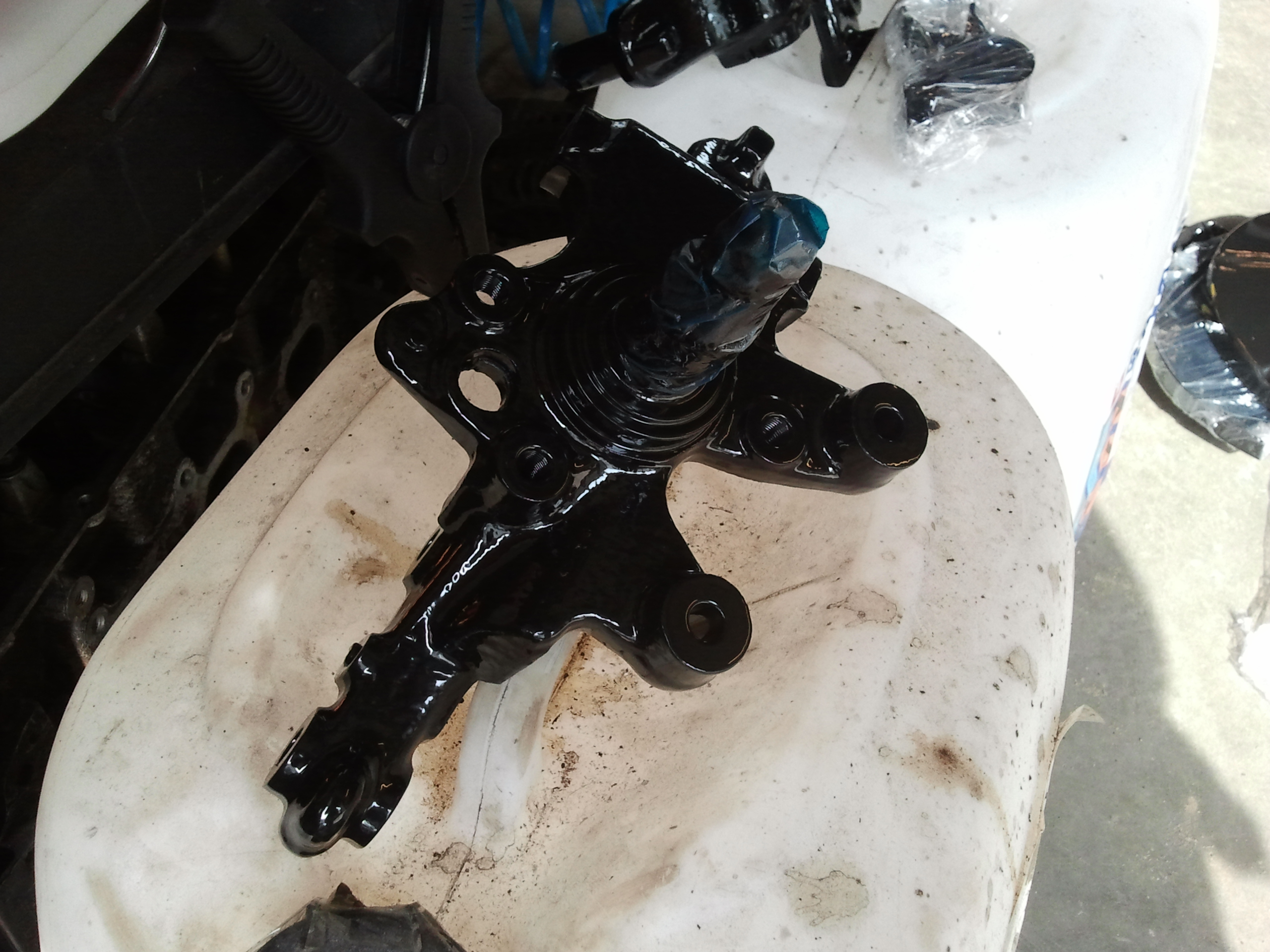

Wszystkie elementy zawieszenia typu tuleje metalowo gumowe, wahacze, końcówki drążków, łączniki stabilizatorów itp wymienione na nowe.

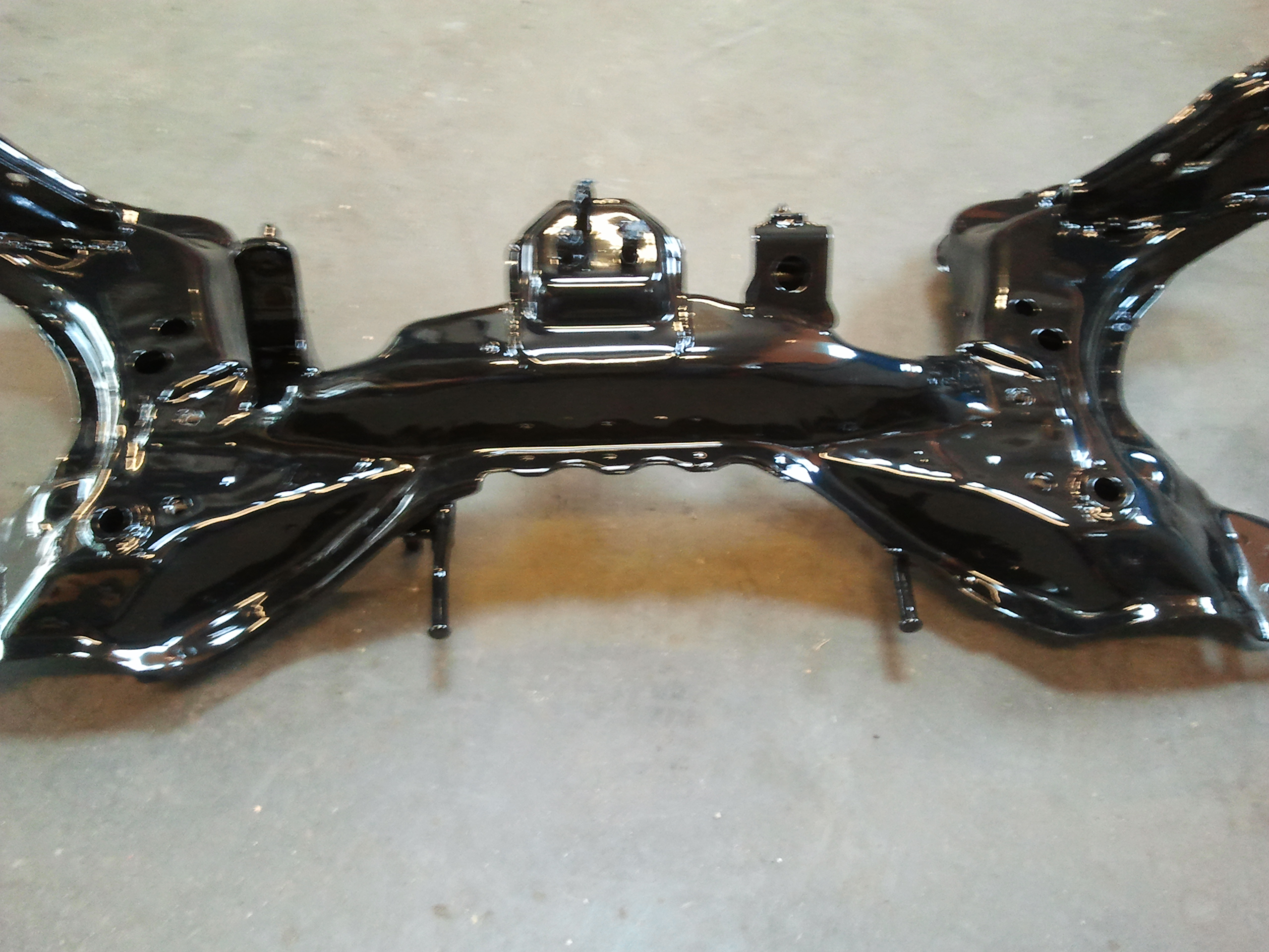

Całe zawieszenie zostało zdjęte, wypiaskowane i pomalowane proszkowo na czarno.

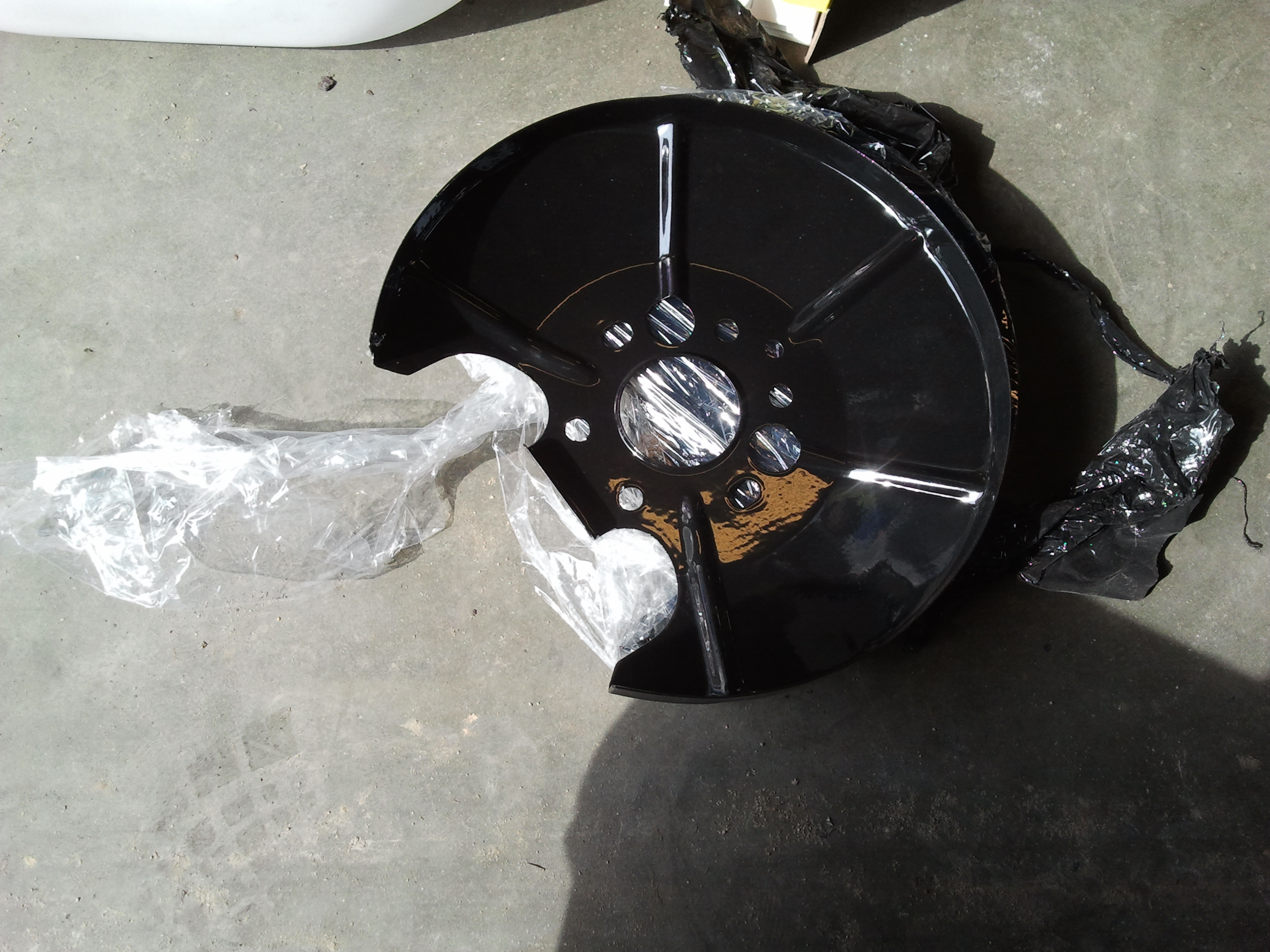

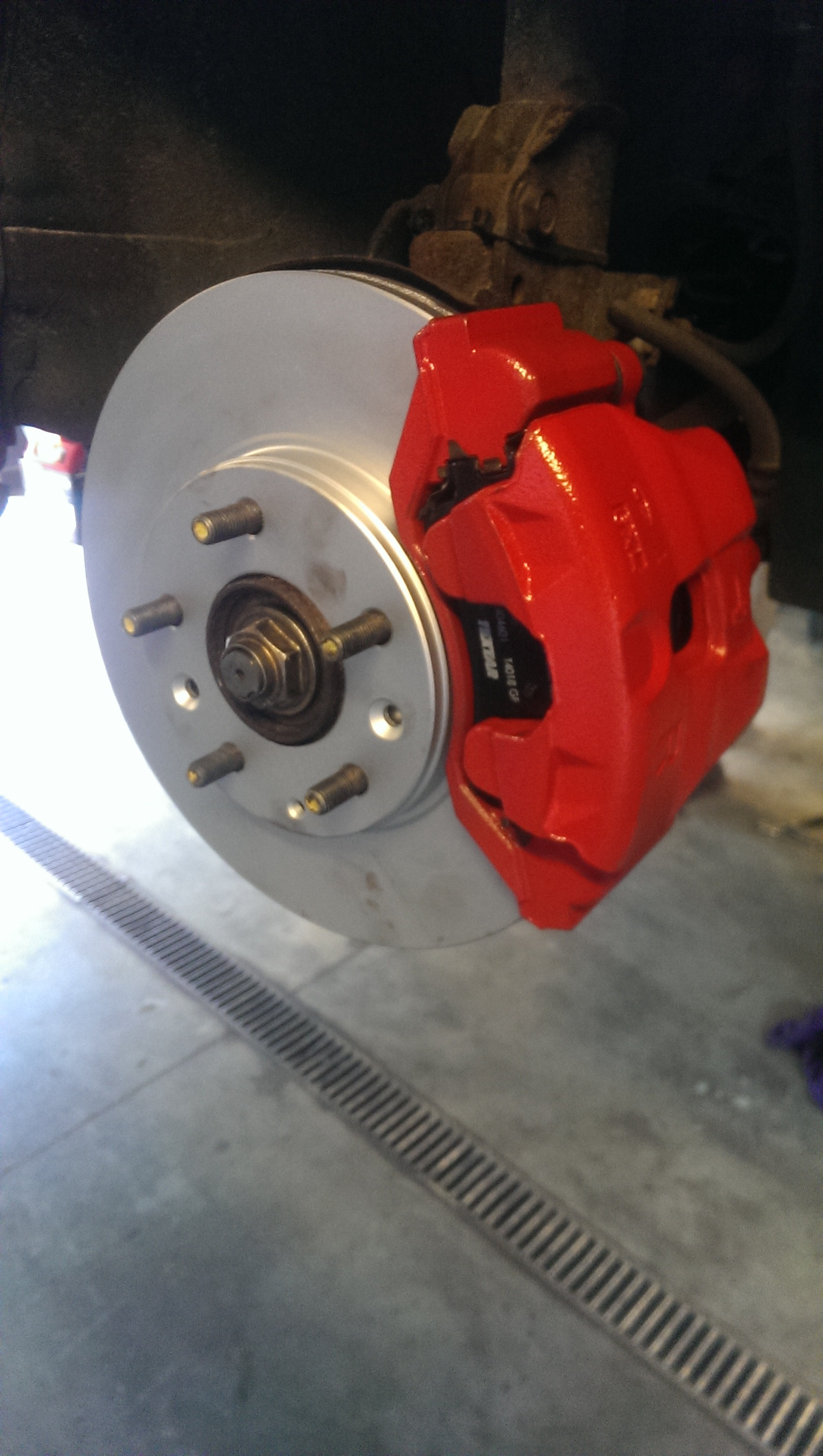

Modyfikacje hamulców.

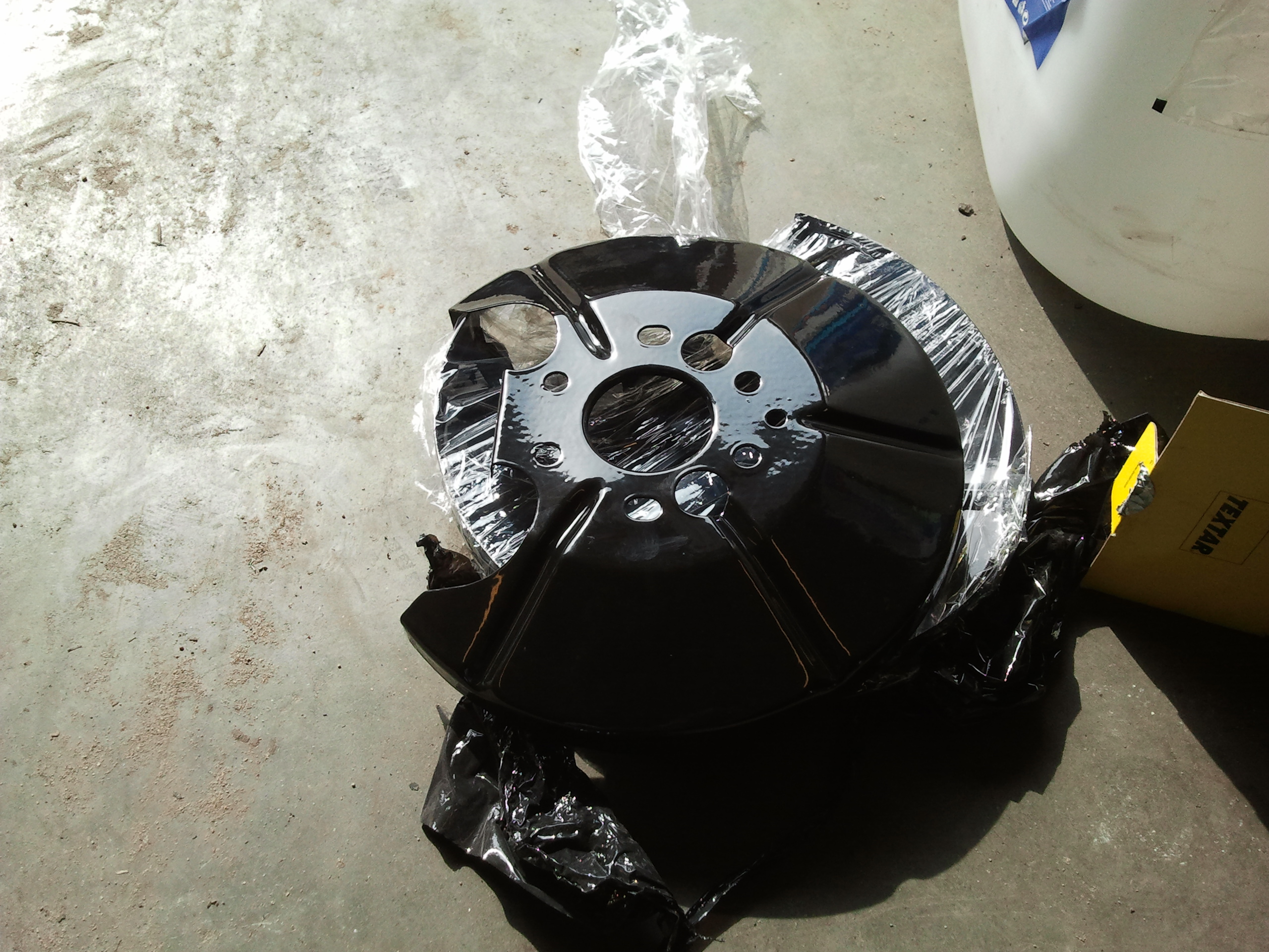

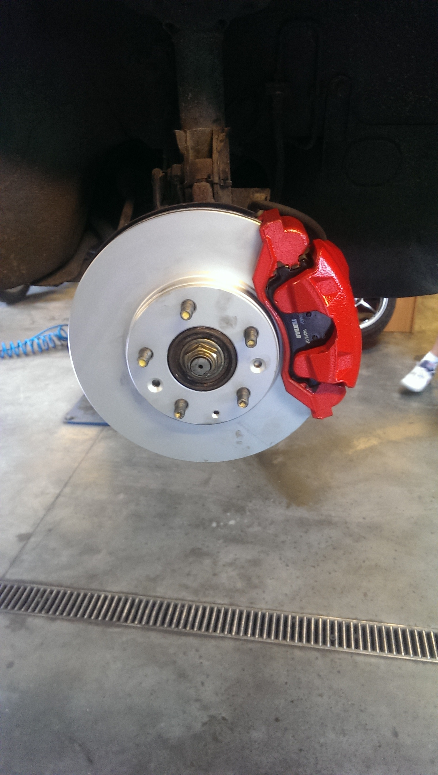

Przód: swap hamulców z Mazdy 6 tarcze i klocki Textar. Bardzo fajny mod od razu czuć różnicę w hamowaniu.
Tył: Nowe tarcze i nowe klocki Ferodo.
Całość wypiaskowana i zregenerowana , potraktowana zestawem naprawczym- nowe gumki itp. Zaciski pomalowane podkładem cynkowym a na to czerwoną farbą.

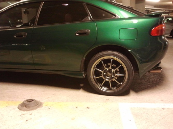

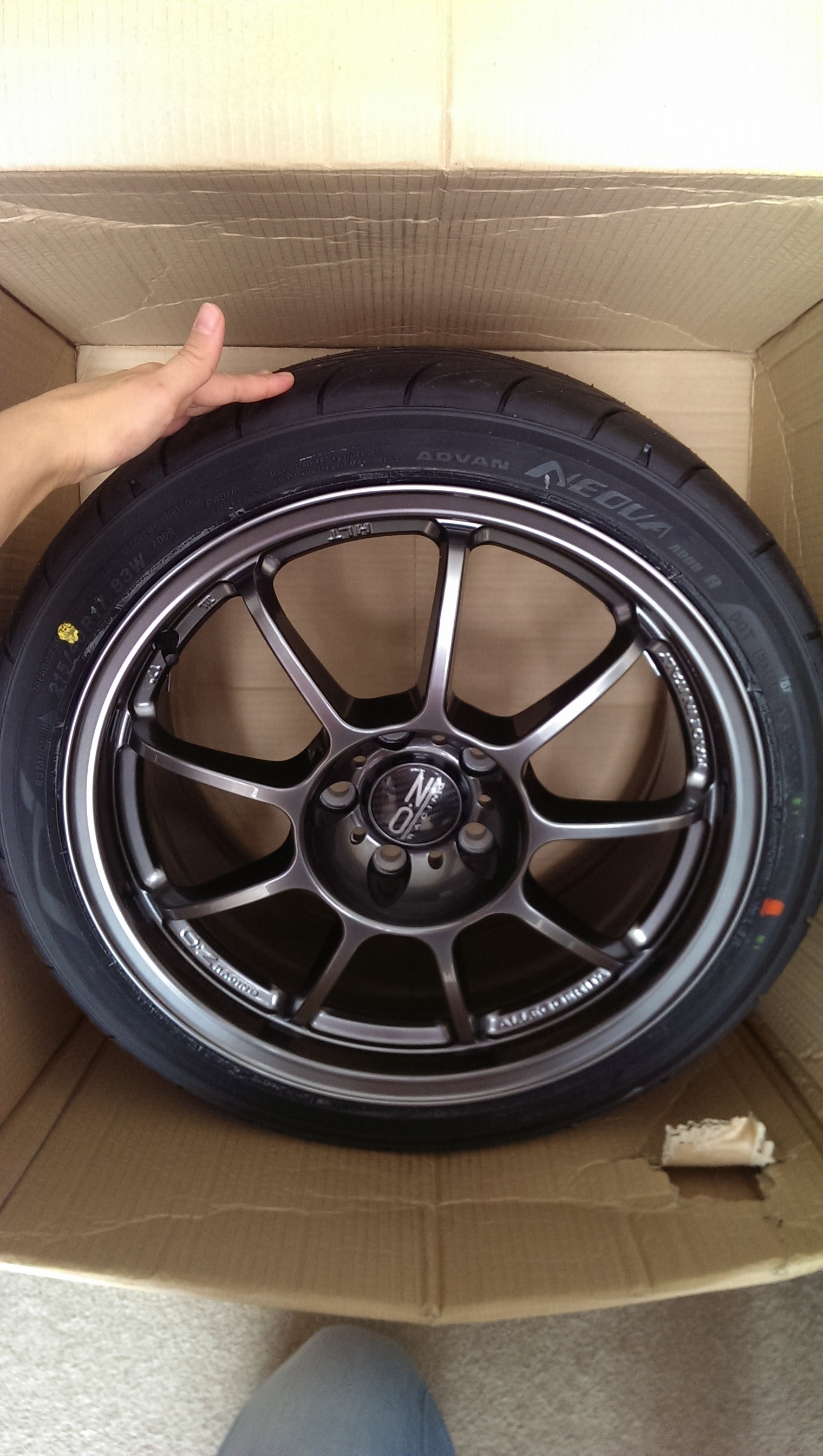

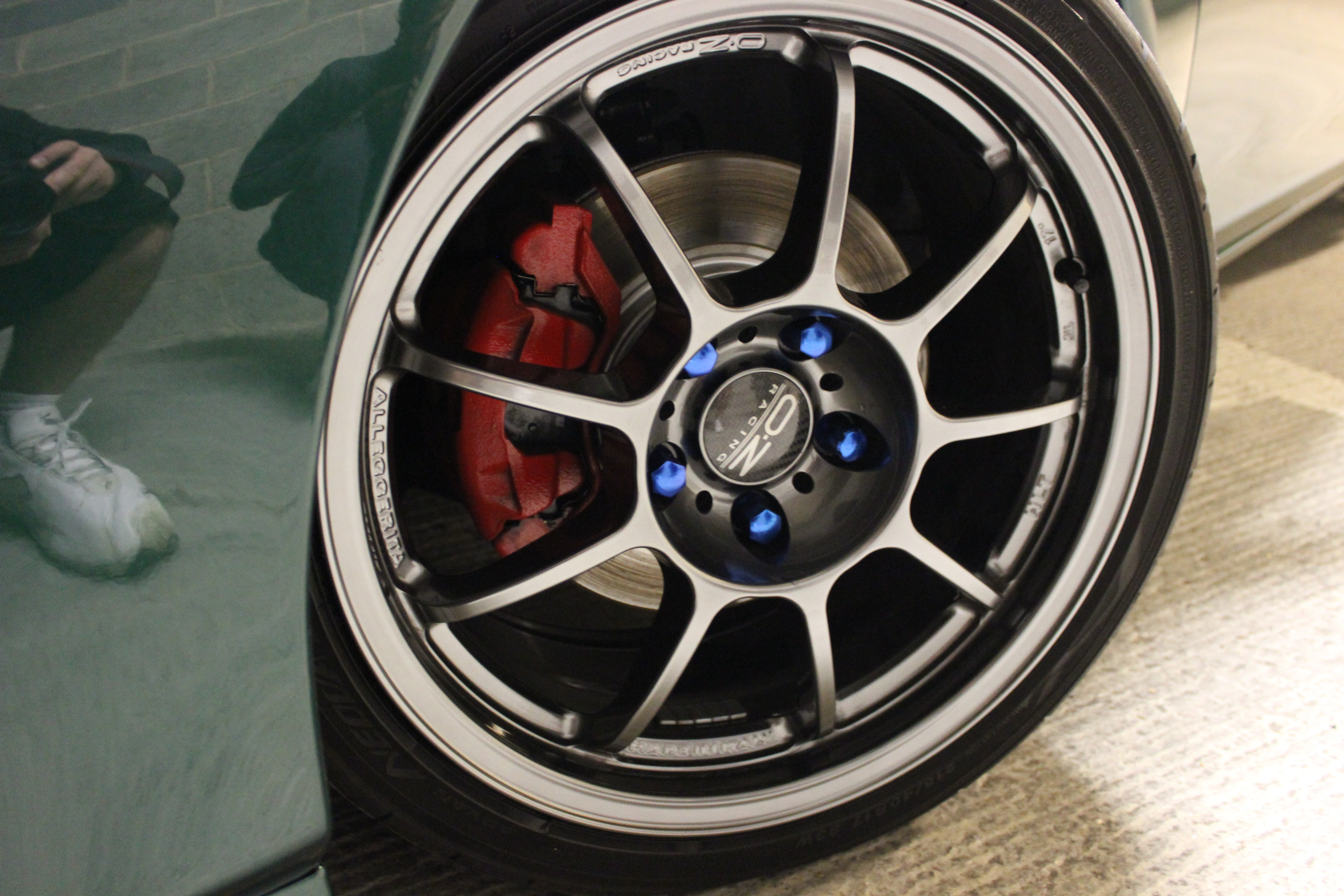

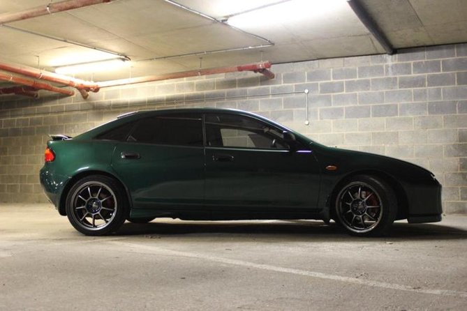

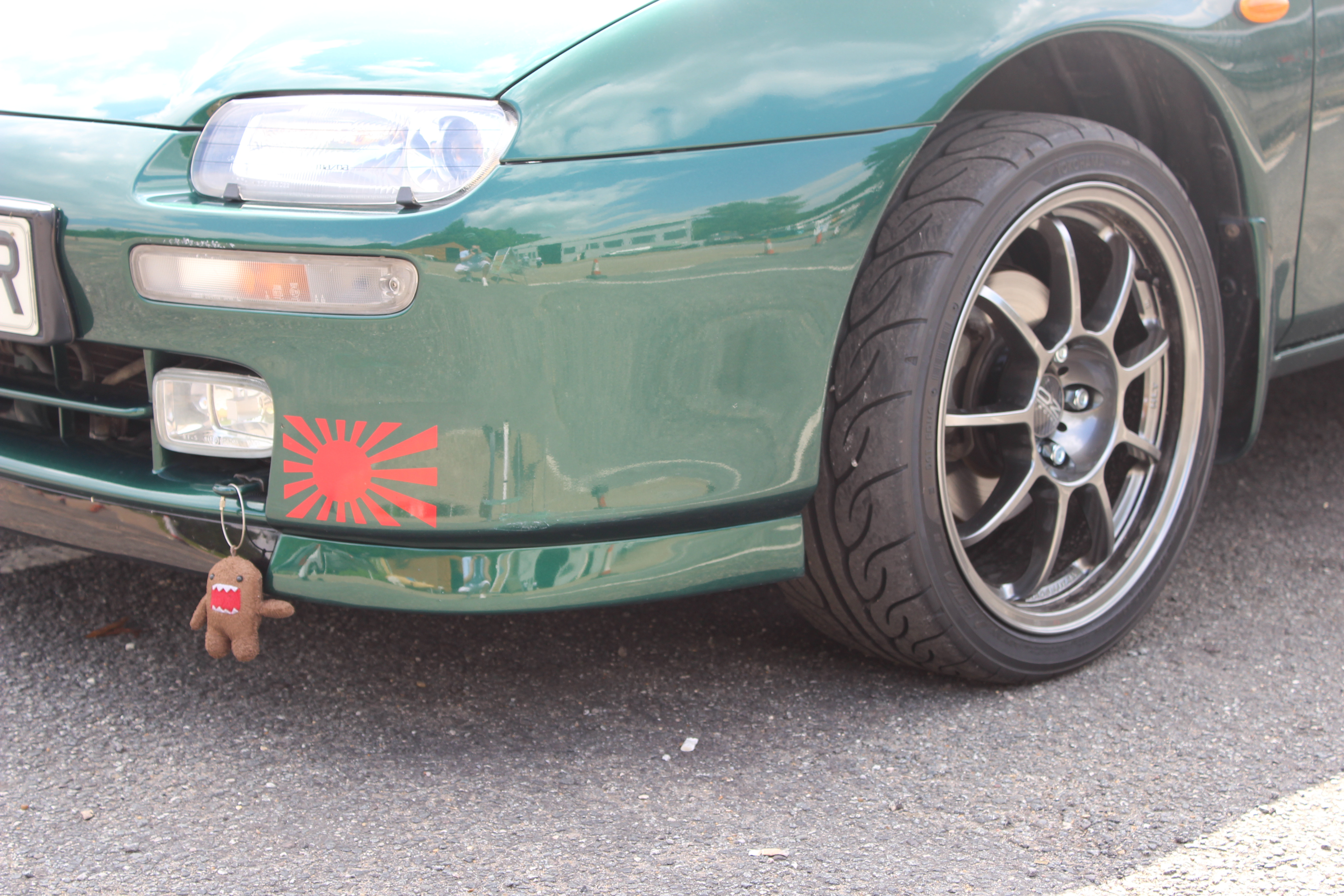

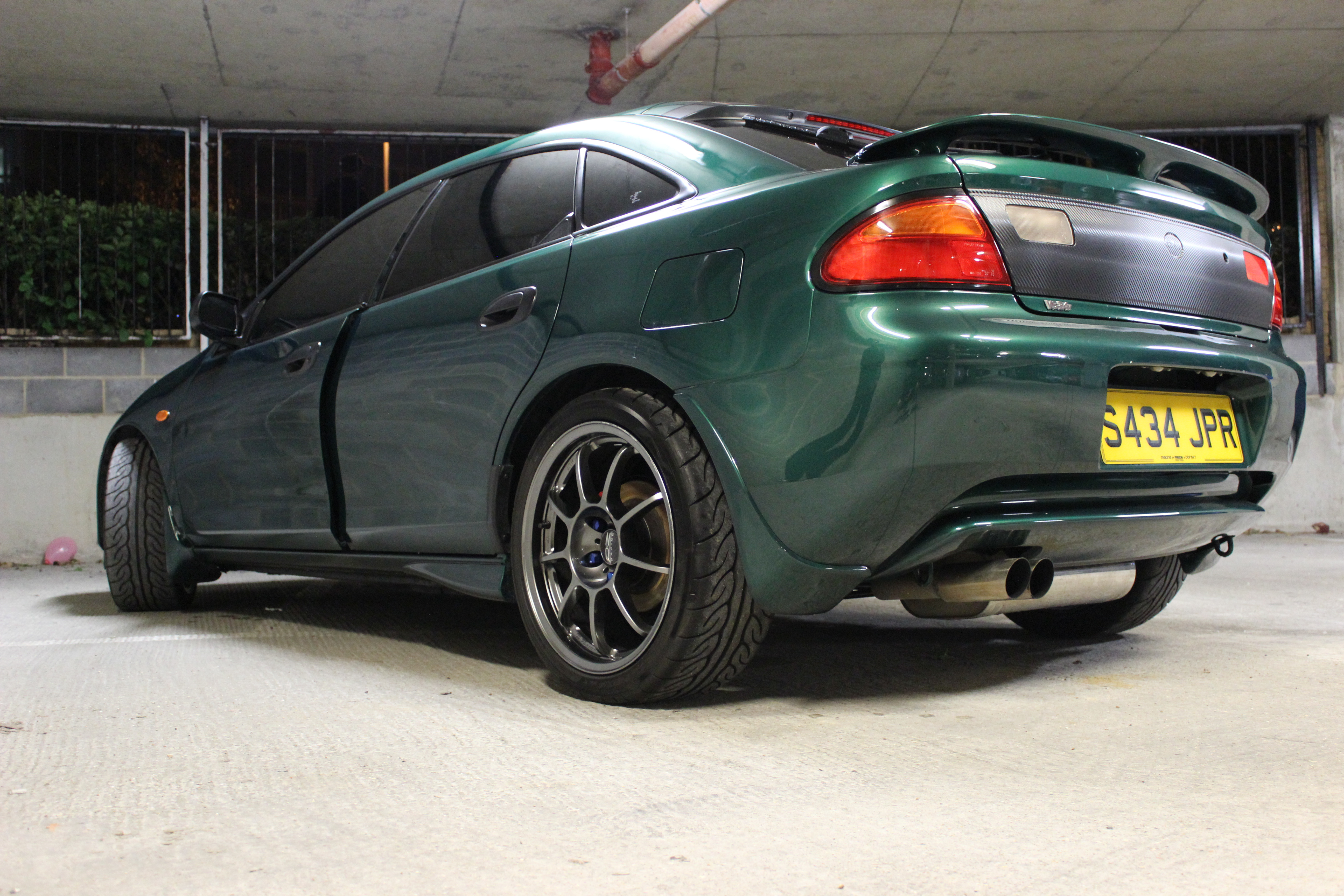

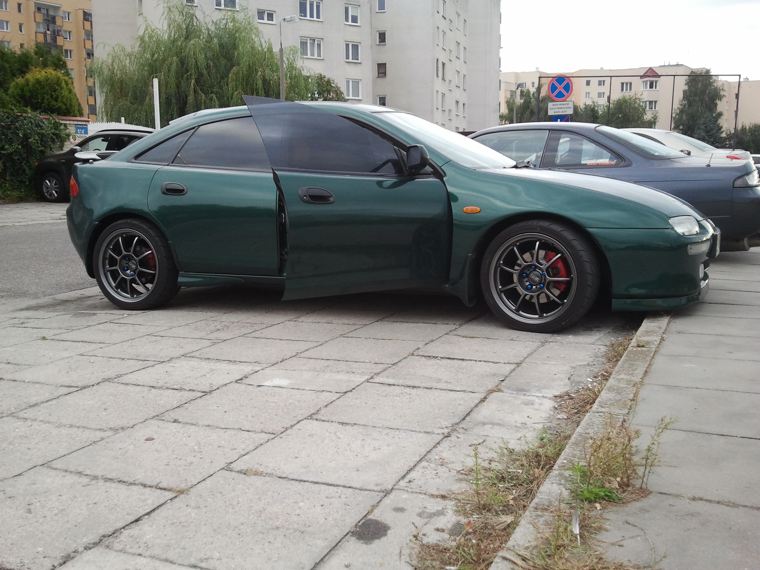

Felgi i opony.

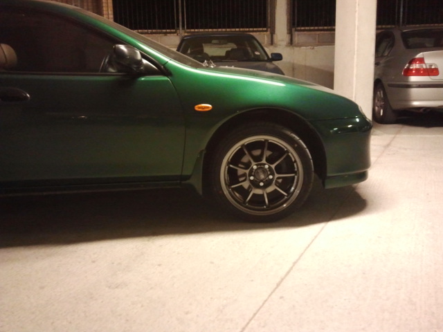

Rota rota rota... miała być Rota ale nie mogłem znaleźć szerokości i ET takiego jak chciałem więc zakupiłem felgi OZ Allegerita HLT 17 cali kolor Graphite Silver
Opony.
Yokohama Advan AD08R 215/40/17
japońskie literki- respect :–)

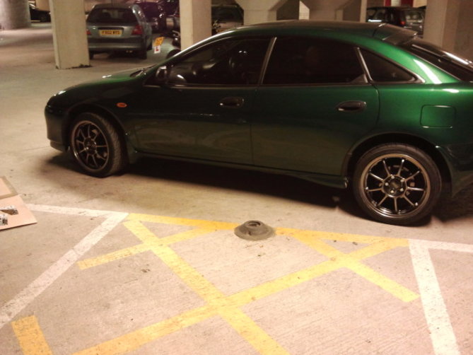

Foto jeszcze bez gleby
Stare amory
Gwint
Nakrętki antykradzieżowe TPI z kutego aluminium niebieskie...(nie nie było zielonych ;P )

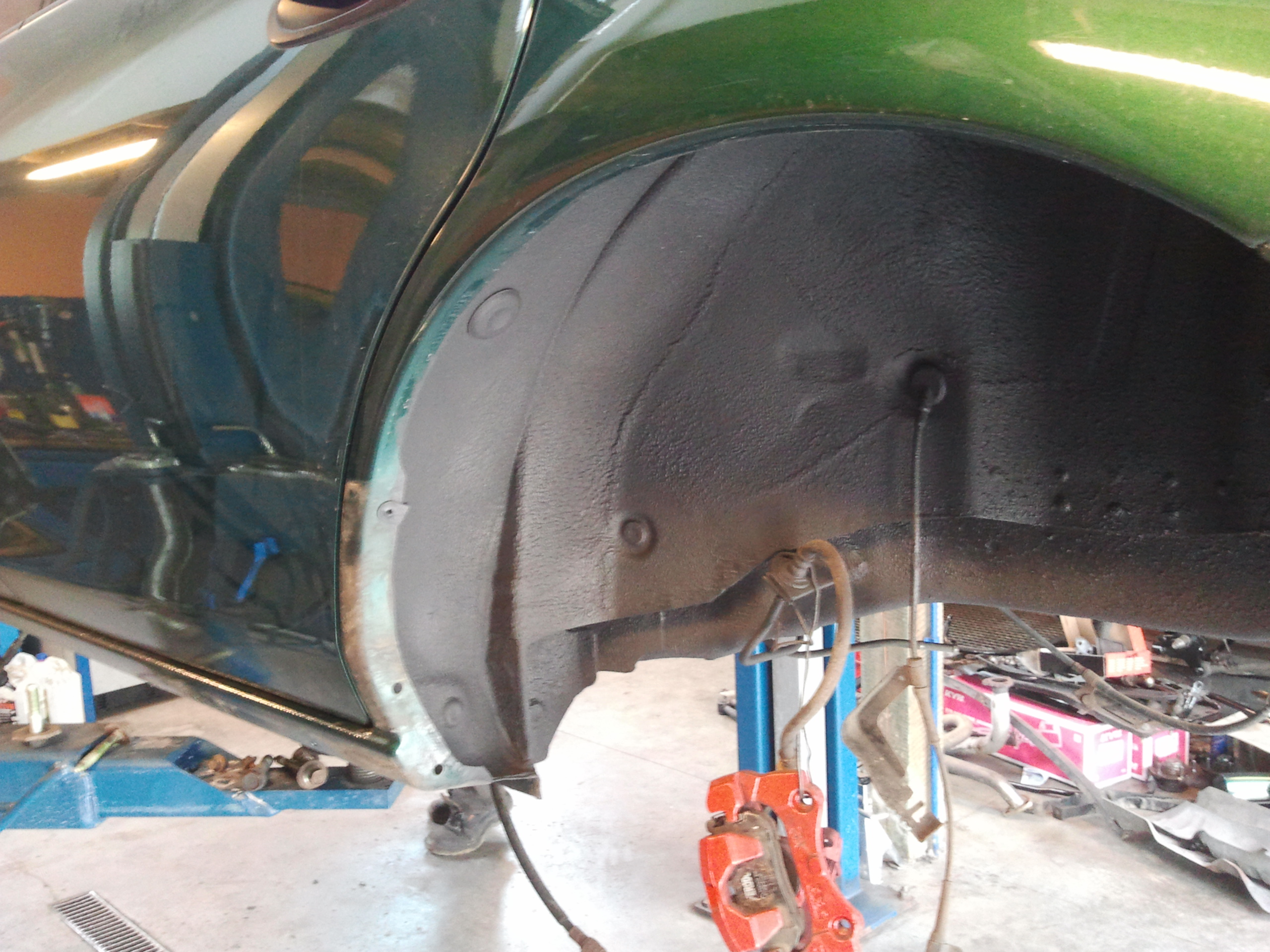

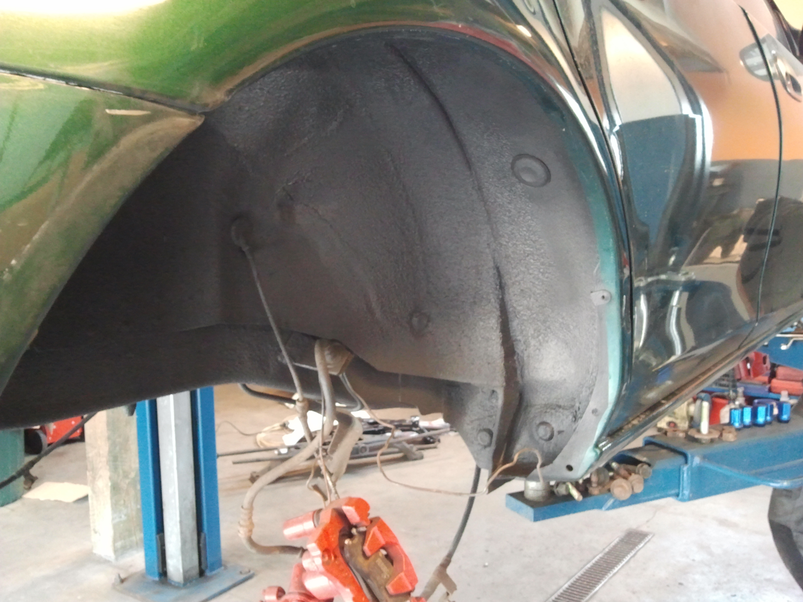

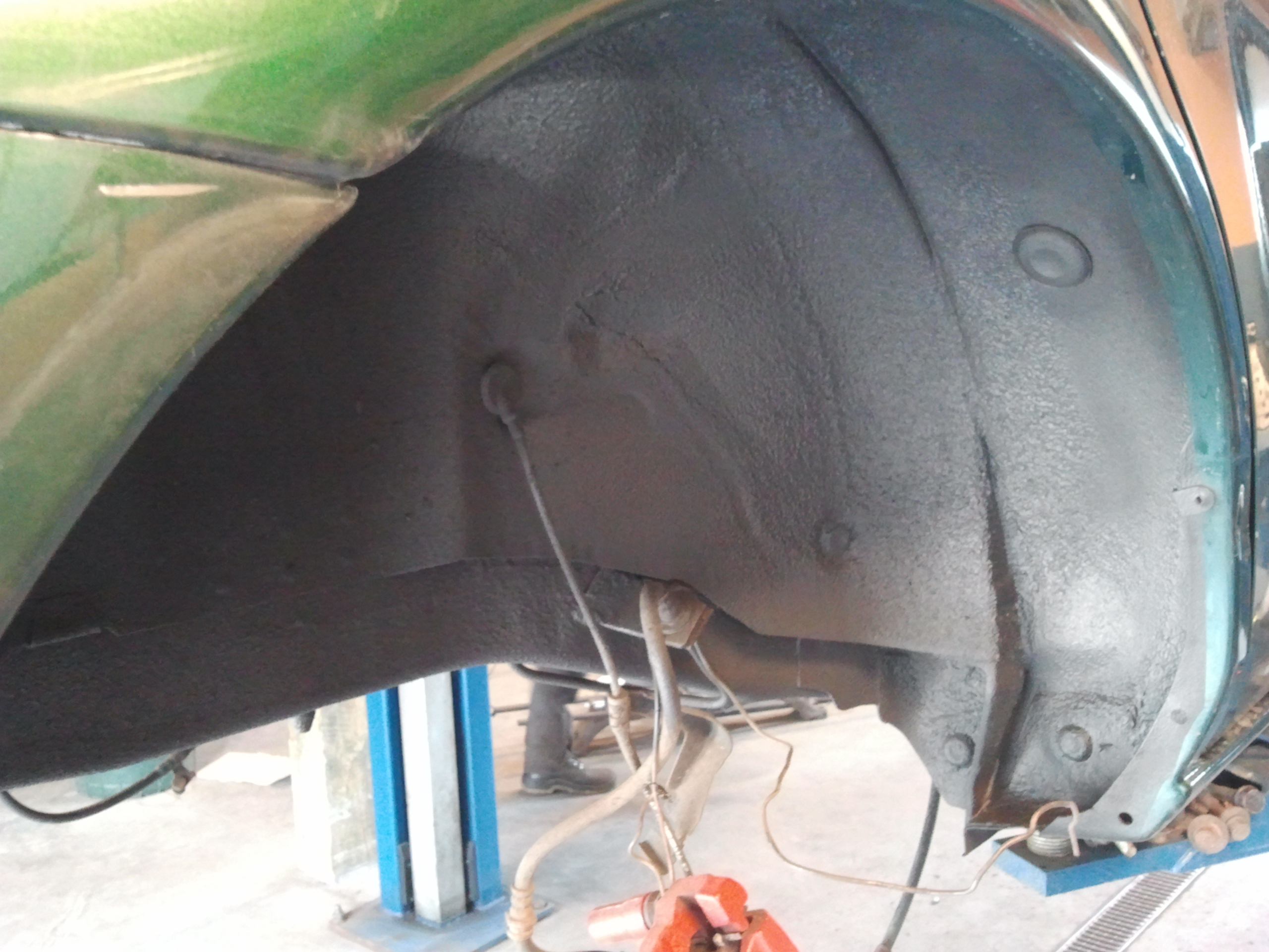

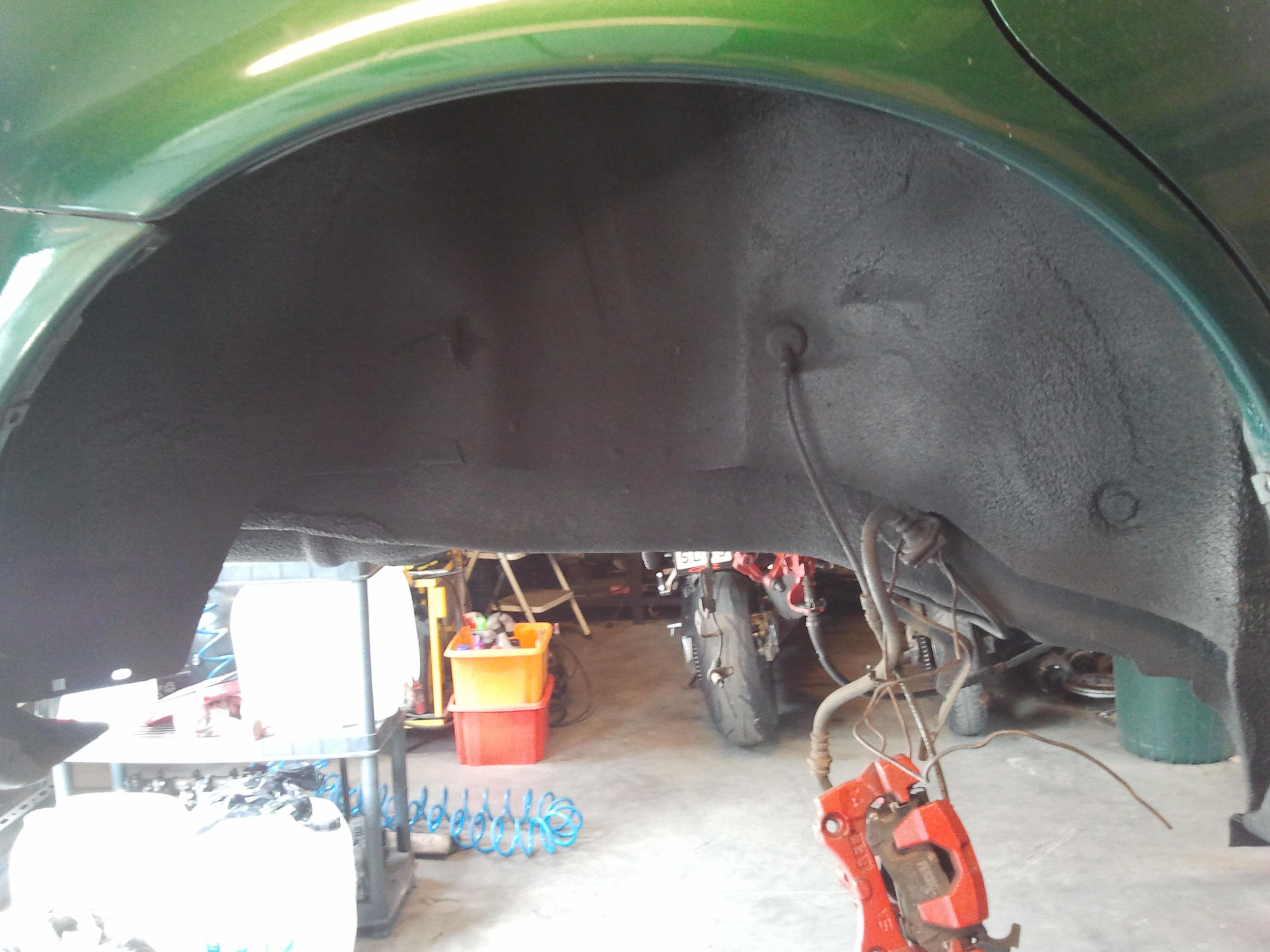

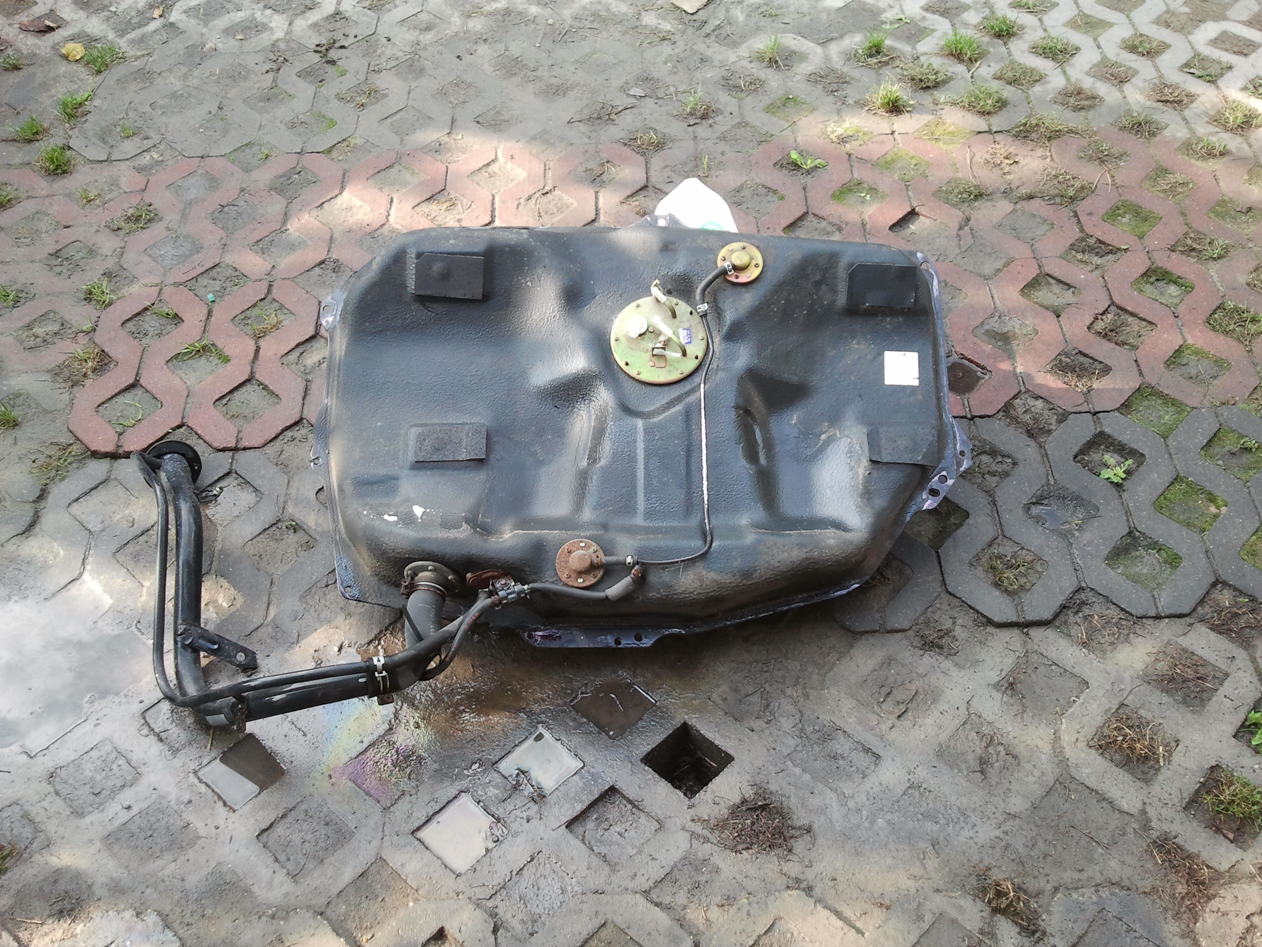

Podwozie umyte, usunięta rdza i zabezpieczone barankiem Wurth.
Sorry za zdjecia kiepskiej jakosci i nie ma od spodu ale troche widac
Zbiornik tez oberwal myjka i czarnym mazidlem

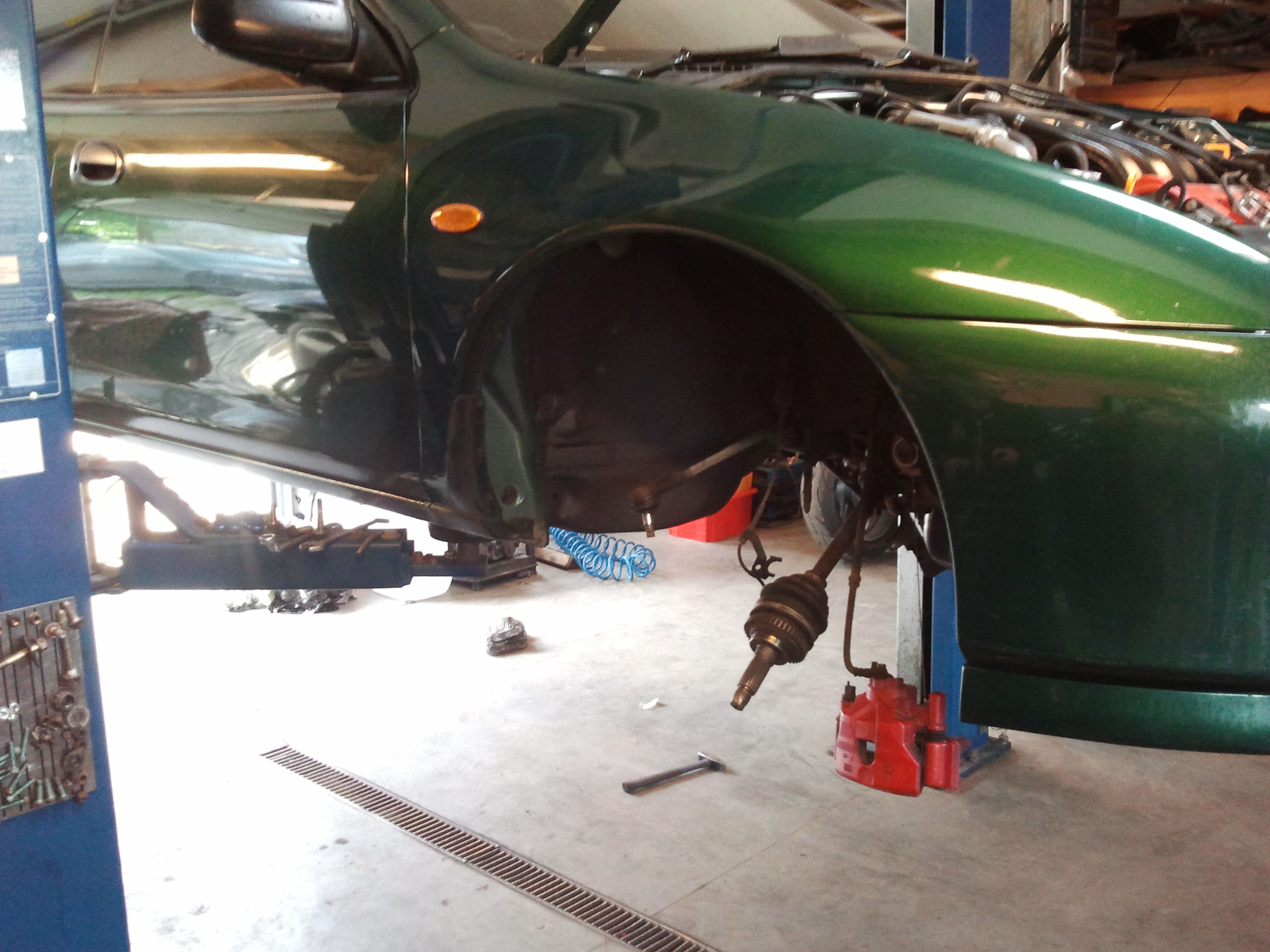

Regeneracja półosi.

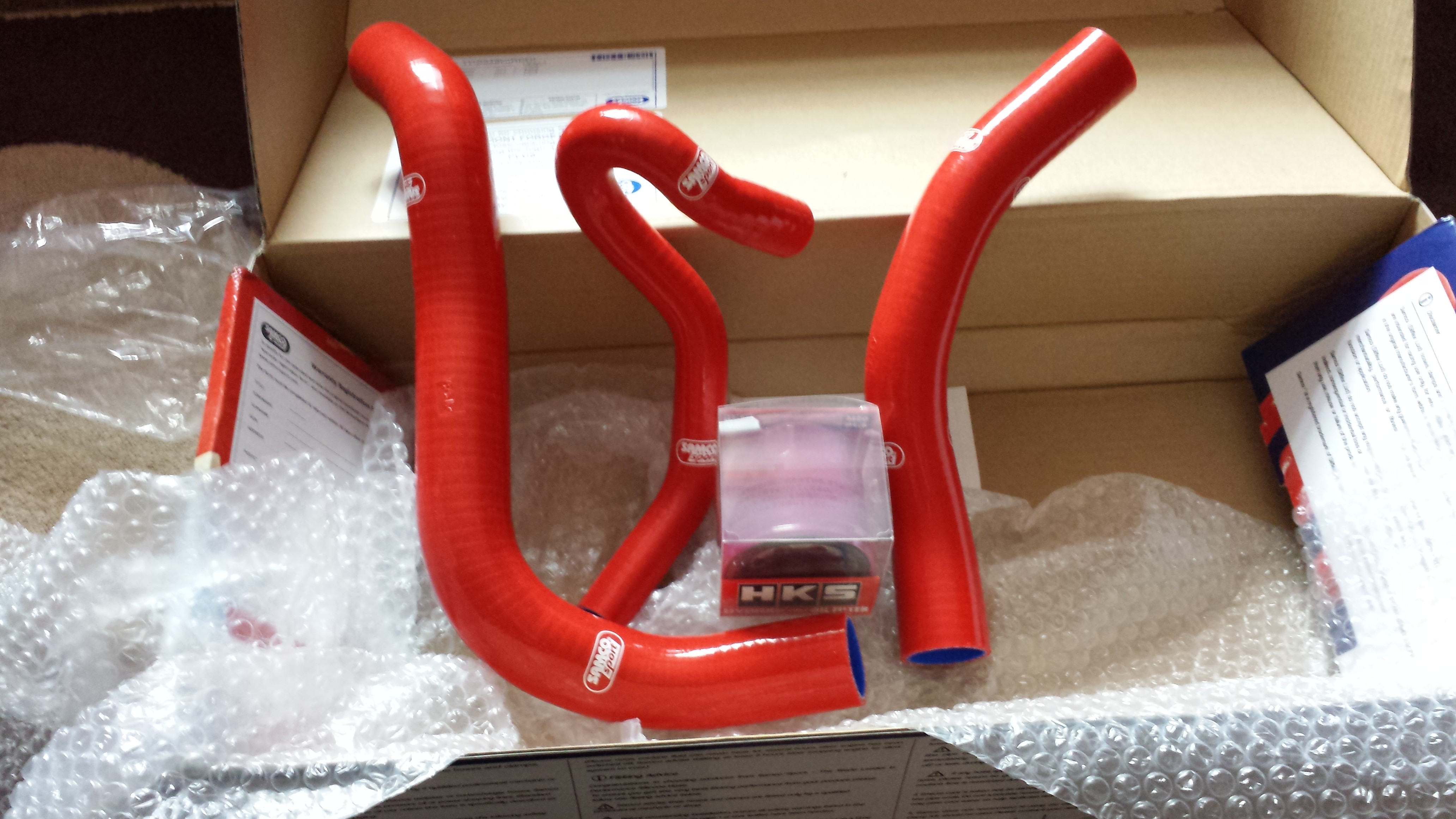

Węże SamcoSport

Postprzez yezyk07 » 21 sie 2015, 08:59
Co się dzieje ? Co się dzieje!? Moje auto "wskoczyło" do projektów a ja nawet nie wiedziałem <glupek2>
Muszę więcej czasu spędzać na forum a nie w pracy priorytetowo!
Dziękuję za opinie i komentarze dziś postaram się wstawić więcej zdjęć.
"piwo
ile allegerity wazyly? faktycznie tyle co podaje oz czyli dla 17cali niecale 7kg? jak sie jezdzi na ad08r?"
Nie pamiętam dokładnie ale oryginalne Enkeje z oponą 205 ważą 18,2 kg. Allegerity z oponą AD08R 215 ważą około 2 kg mniej czyli zamierzony cel został osiągnięty.
Opony bardzo fajne przyczepność w zakrętach jest super i hamowanie też się poprawiło po zmianie opon a może to przez hamulce z M6 :) tylko bardzo twardo na nich...
Dostepne kolory felg są takie
Mogłem wziąć złote albo czerwone...

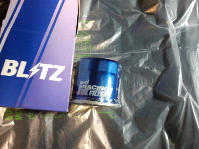

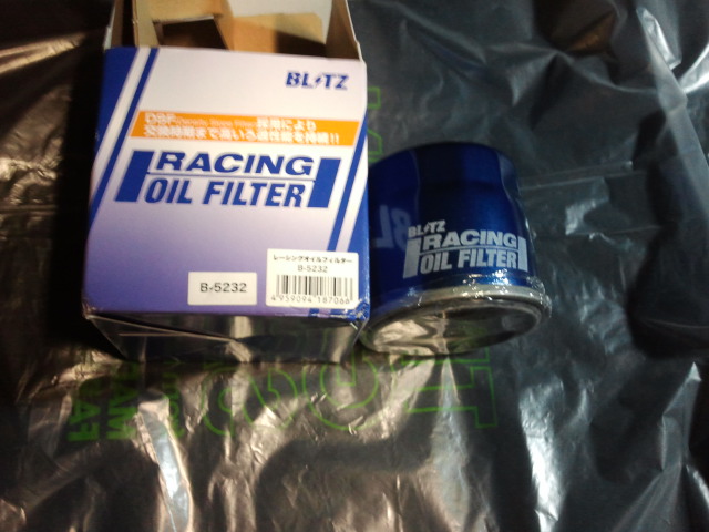

Co do samochodu to wleciało kilka drobnych rzeczy.
Nowy olej Millera i filtr oleju Blitz, 4 zarowki H1 Philips X-treme Vision, dwa pochłaniacze wilgoci jeden na prund a drugi na mikrofale <rotfl> , korek spustowy oleju z magnesem Mishimoto, klaksony Hella Supertone, trochę wężyków silikonowych pod maskę oraz kupilem zestaw do oczyszczania klimatyzacji, pedaly Momo juz zalozylem, kierwonica Momo Eagle w drodze...

Tu zdjęcia ostatnich gratów.
Żarówki Philips X-treme vision co by było jaśniej stać w korkach... i cieplej :–)
Kilka nowych kolorowych węży silikonowych zawitało pod maskę, żeby zastąpić czarne
Kierownica Momo Eagle czeka na założenie
Klaksony Hella Supertone
Środki do czyszczenia i dezynfekcji klimatyzacji i nawiewów
Magnetyczny korek spustowy oleju Mishimoto
Olej Millers NanoDrive
Osuszacz powietrza
Inny osuszacz powietrza (niektórym trudno w to będzie uwierzyć ale w UK wilgotno :–))
Smar do prowadnic szyberdachu
Filtr oleju Blitz
Plus 5 KM co najmniej :–)
