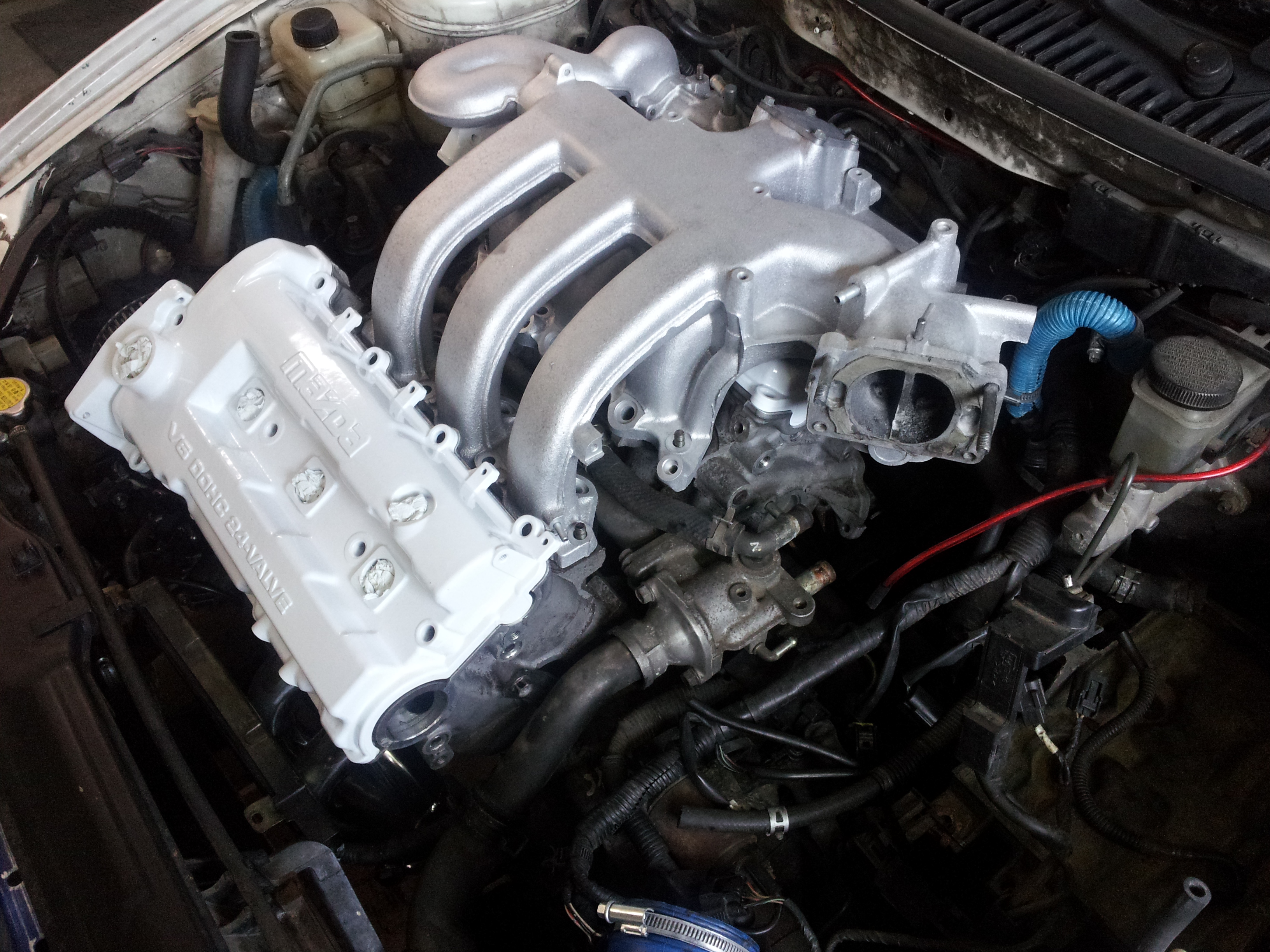

Na przełomie 2011/2012 roku Swap Silnika 2.0 KF v6 – ( 06-07.2012 Kapitalny Remont jednostki)
W lutym 2013 roku Mazda przechodzi kolejny Swap silnika tym razem już na najmocniejsza jednostkę 2.5 KL-Ze v6 w renomowanym warsztacie Pana Wiesława w Dębicy i tym sposobem prawdopodobnie jako jedyna w Kraju miała okazję w swojej budzie gościć trzy jednostki napędowe.

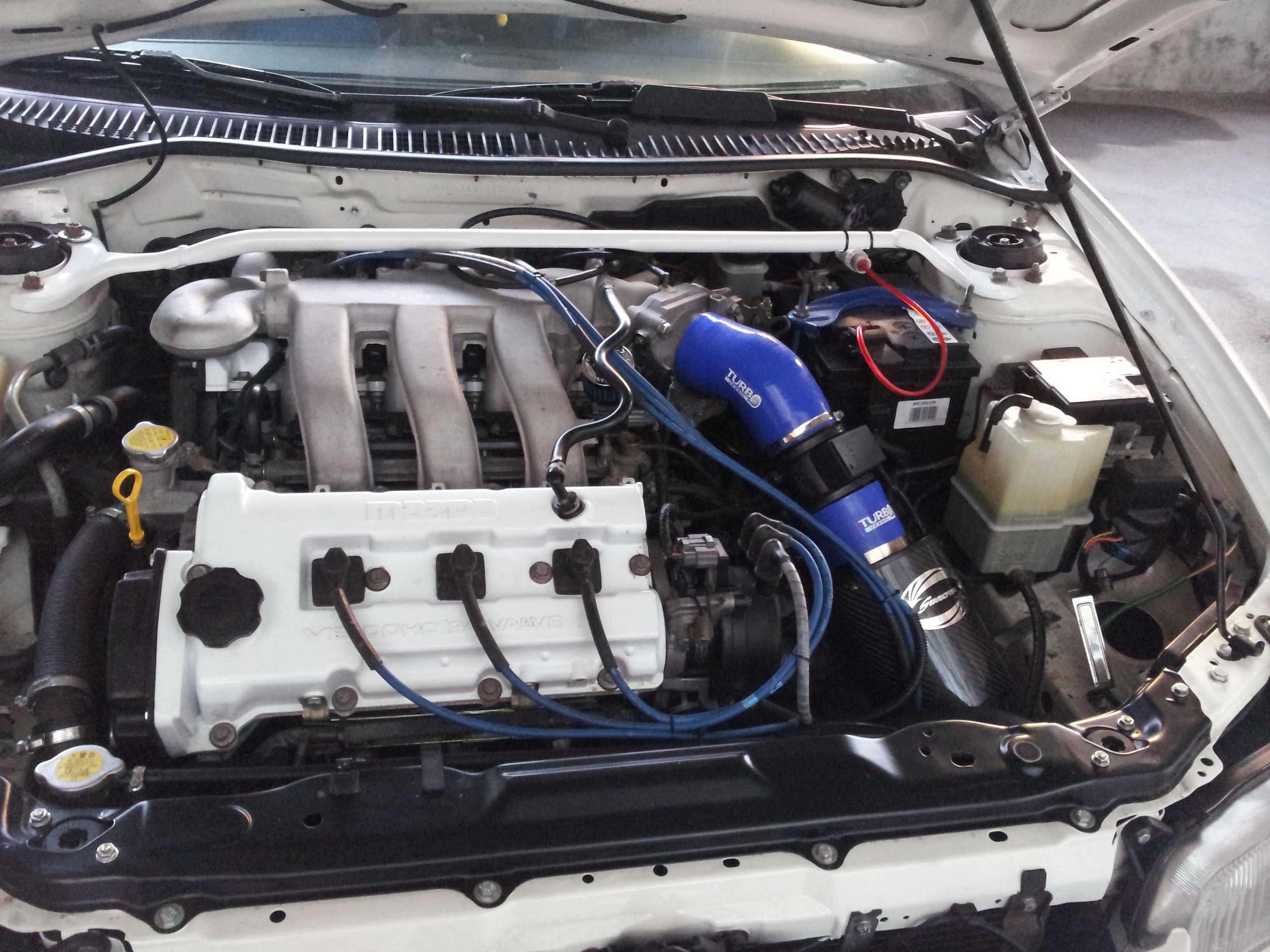

Modyfikacje:
SILNIK
– 2,5 V6 DOHC KL-ZE J-Spec
– Zalany Olejem Mobil 1 5w50 Rally Sport
– Moc nie zmierzona (hamownia wkrótce)
UKŁAD DOLOTOWY
– kolektor curved neck
– Przepustnica KL-ZE
– Airbox Simota
– Filtr Odmy Simota
– Kolanka 3 splotowe Turbo Works
– Łączniki 3 splotowe Turbo Works

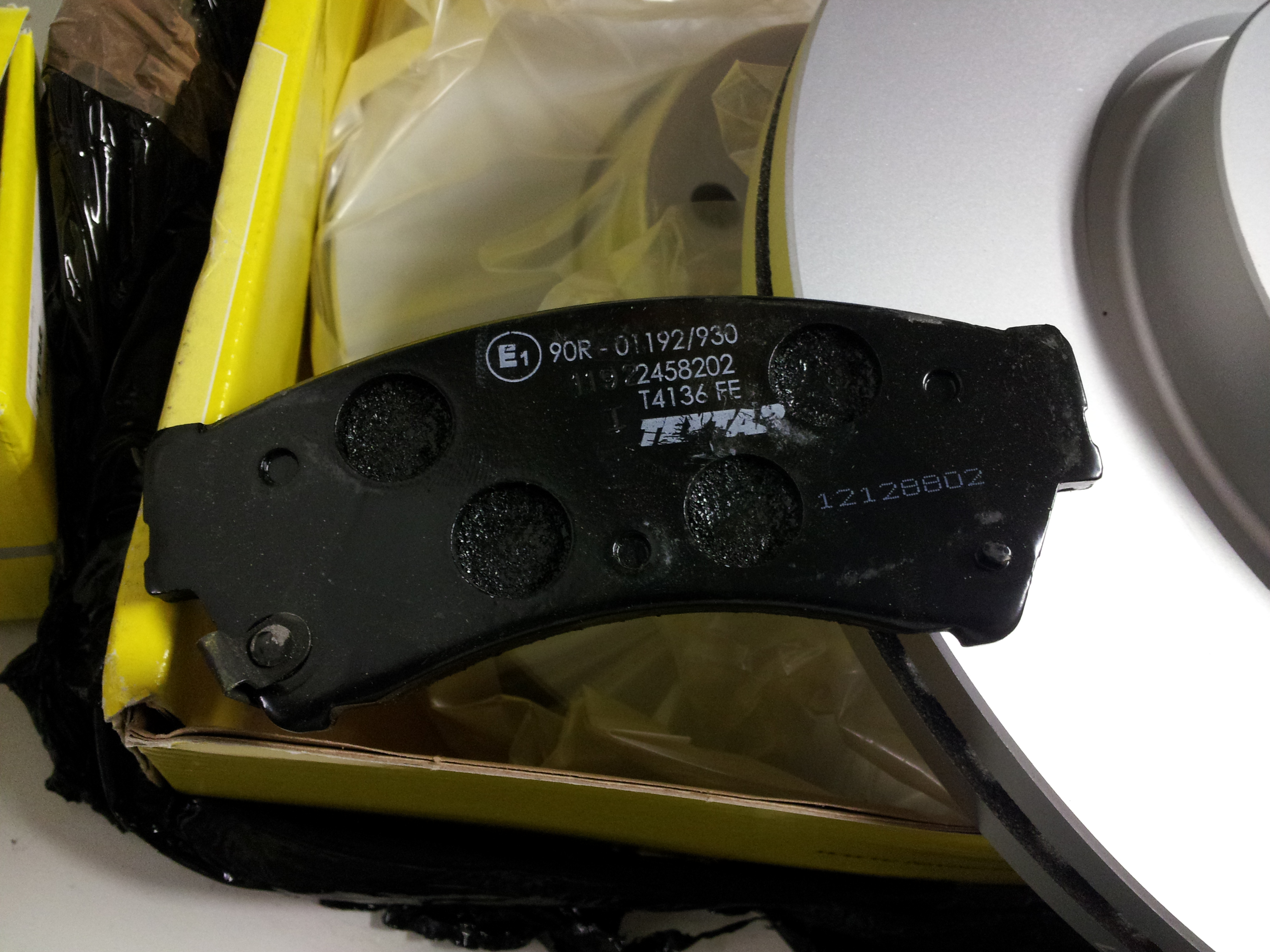

UKŁAD HAMULCOWY
Przód
– Zaciski Mazda M6 GH 10' (Kolor RAL 5005)
– Tarcze Textar M6 GH – 300mm
– Klocki Textar M6 GH
Tył
– Zaciski 323f v6 po pełnej regeneracji (Kolor RAL 5005)
– Tarcze Mikoda 323f KF v6 – 255mm
– Klocki Ferodo 323f Kf v6

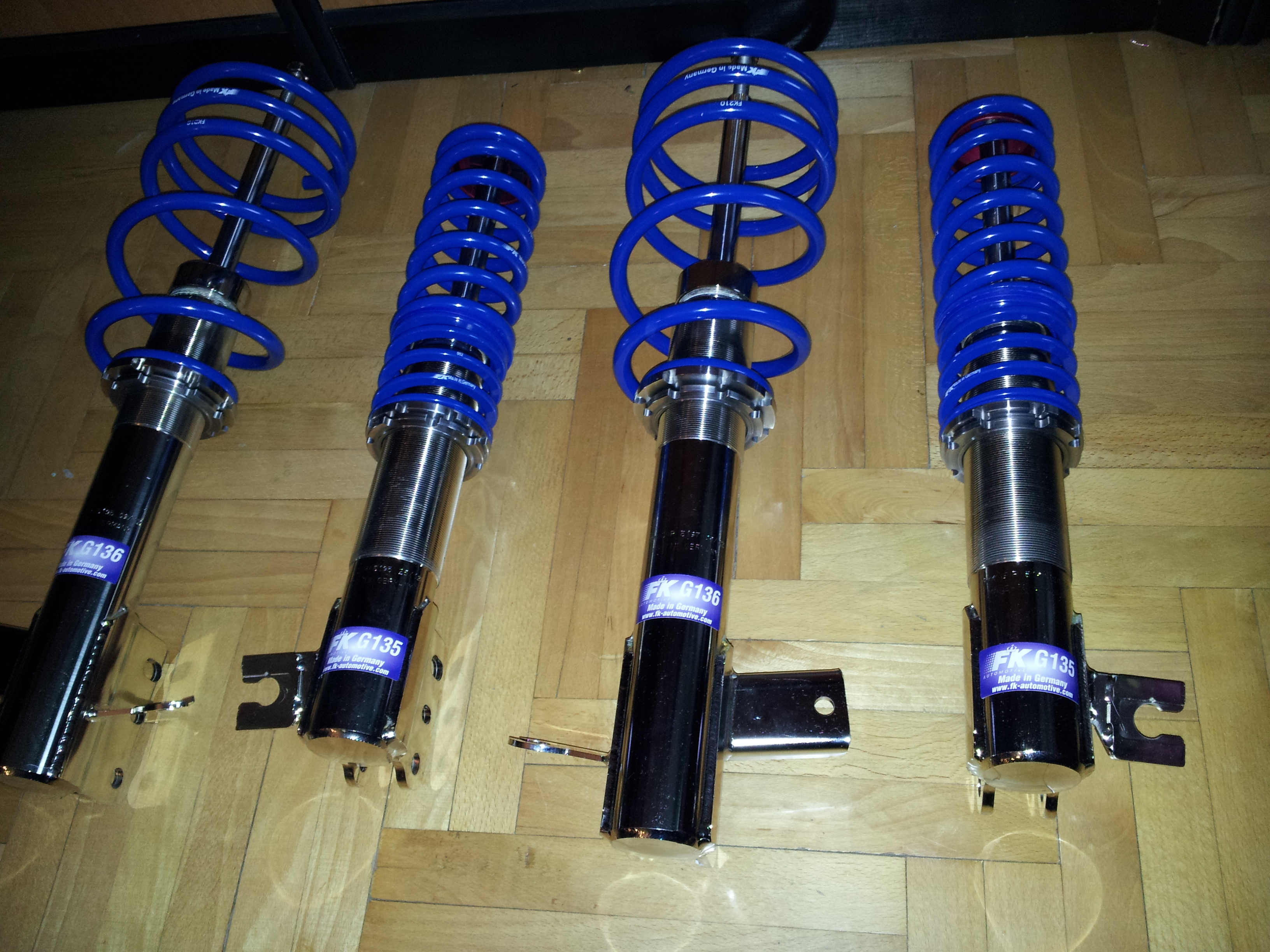

ZAWIESZENIE
– Zawieszenie Gwintowane FK Automotive Silverline

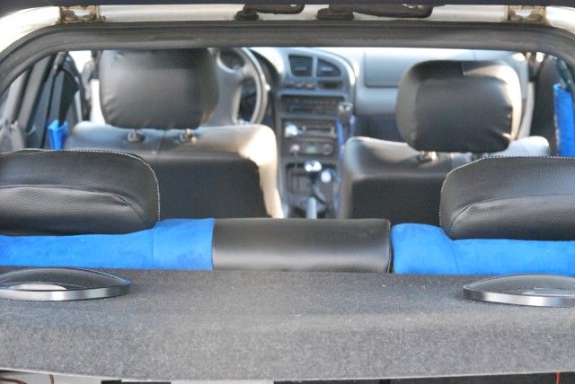

– Fotele szyte Czarna Eko skóra + niebieska Alcantara
– Boczki drzwi niebieska Alcantara

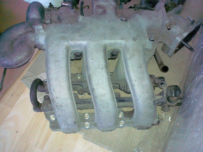

– Szkiełkowanie kolektora ssącego 07.2012

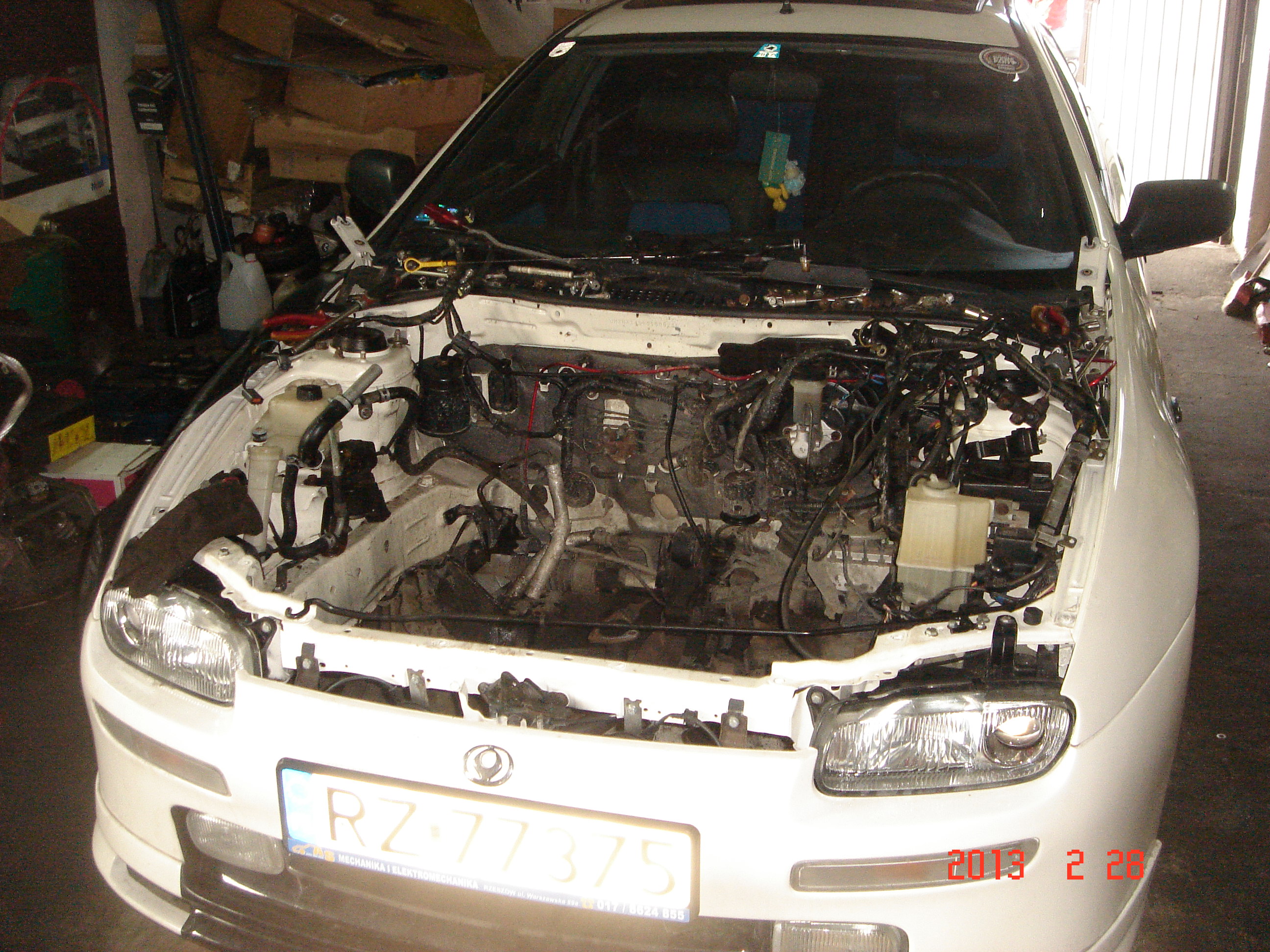

–SWAP SILNIKA 2.0 –> 2.5 KL-ZE 02.2013
–SWAP Zawieszenia 1.5 –> 2.0 + Montaż gwintu (FK Silverline)02.2013
–SWAP Hebli Przód 1.5 –> M6 GH (300mm) 02.2013

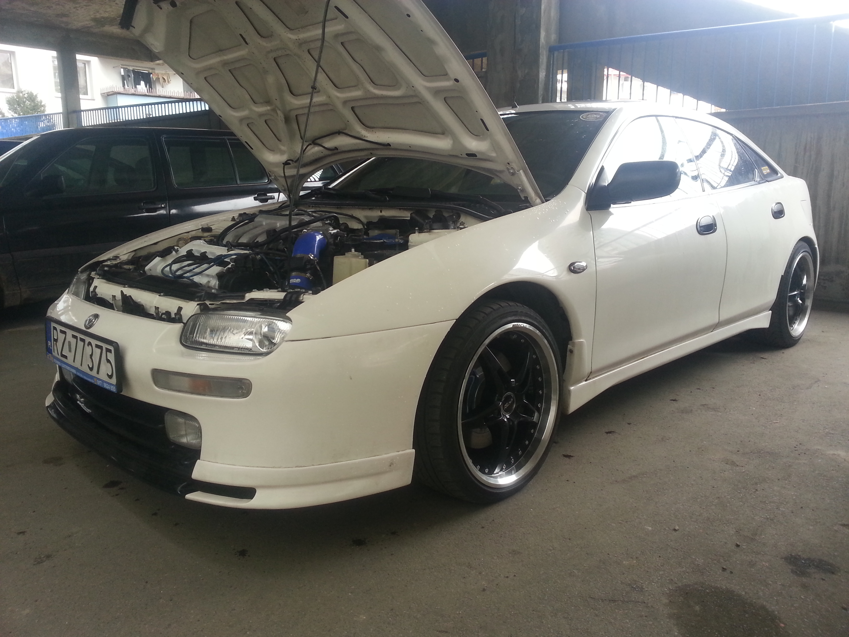

Postprzez Flansza » 11 lis 2011, 21:00
No po prostu ideał, nic dodać nic ująć :D

Postprzez jarsoN » 11 lis 2011, 21:13
Końcówki tłumika bardziej dyskretne i naklejka "mazda" z drzwi out i będzie cacy.
ładna furka, bardzo zadbana :)

Postprzez misiak89-89 » 11 lis 2011, 21:59
no w końcu :D
biała jest kozacka <serduszka>
te fele jakieś znajome, nie maciusia? ale teraz do wymiany bo inny rostaw
tak jak przedmówca, napis wek, reszta jest <spoko>

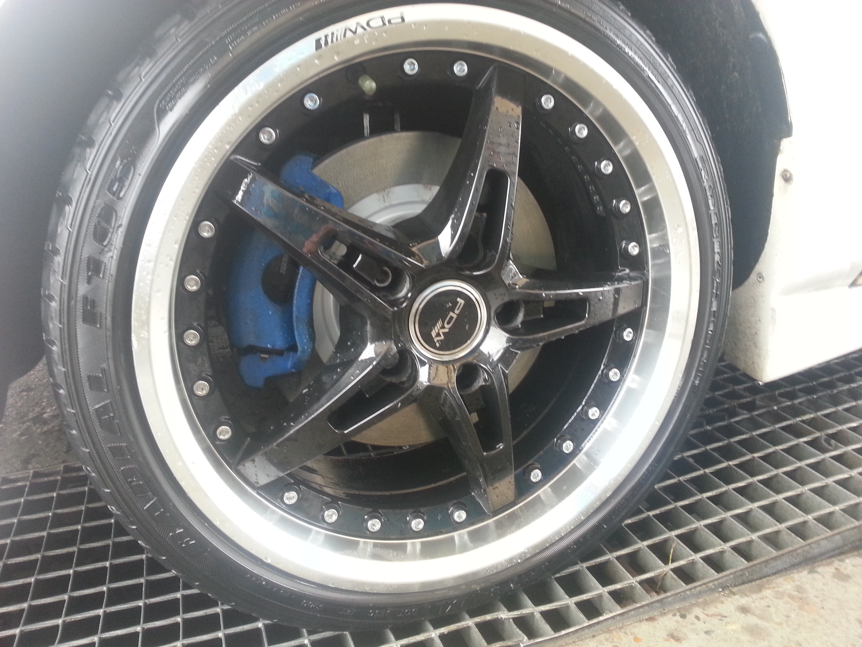

Czyli na to wychodzi że bębny masz z tyłu?? :|

tak zostaje zawieszenie z 1.5 , wraz z hamulcami tak wiec tył bębny i rozstaw 4x100 tak jak pisałem , w niedługim czasie trafi coś mocniejszego ale na ten sam rozstaw mam na mysli wieksze tarcze na przód a tył się tez przerobi :) jezdzi elegancko i hamuje tez i nie grzeją sie hamulce w ogole :P troszke magii i nie trzeba żadnych dystansów wkładać jak wypucuje mazdeczke to wam porobie fotki :)

W 323F BG GT nie było tarcz z tyłu? Rozstaw śrub chyba ten sam jest <oczy>

Lutek napisał(a):jezdzi elegancko i hamuje tez i nie grzeją sie hamulce w ogole
Lutek napisał(a):nie wiem , ale ja pozniej kombinuje calkiem coś innego niż są w 323f v6 2.0 KF będa dużo większe tarcze i mocniejsze bo tamte lubią sie grzać :)
czyli od z5 sie nie grzeją a od vki sie grzeją ?? :D

No w sumie też jestem ciekawy oco kaman <lol> Hamulce w z5 nie hamują nawet jak samochód w miejscu stoi :P <lol>

To ludzie swapują hamulce z BP tzn zacisk zwrotnica tarcza klocek bo te spodeczki w Z5 nie są idealne
a ty masz KF i myślisz że jest dobrze ?? :|

napewno są gorszę z5 od vki ale narazie funduszy nie mam na ten plan który chce zrobić bo to troszkę bedzie kosztować , narazie jeżdze na tym co mam i mi sie bardzo dobrze jeździ nikt ze 150 do 0 nie hamuje po miescie tak nie jeżdzę :) jak sie zobacyzmy na zlocie zobaczycie :) jak to wyglada moze zaprosze tez Dzika z Rzeszow i wam pokaże jak w KLZE jezdzi się na zawieszeniu z z5 i hamulcach z5 :) to że wszyscy swapuja i robia zawieszenie tez to nie znaczy że wszyscy musza tak robić ja chciałem tak bo na ten rozstaw już mam komplet przygotowany jak tylko fundusze uzbieram to sami ocenicie :) i pozniej skomentujecie co lepiej hamuje czy hantle z v6 czy z to co chce:)

a co do hampli... ja nie wyobrażam sobie jazdy kf-em i zatrzymaniu na zestawie ham. z z5, dlatego, że zakładając, iż jeździłbym mało dynamicznie i spokojnie to przytrafiłoby się trochę szaleństw kilka prób po krętej dróżce, kilka dohamowań i pojawiłby się strach w oczach :P
wiec Lutek ogarniaj hamulce :P

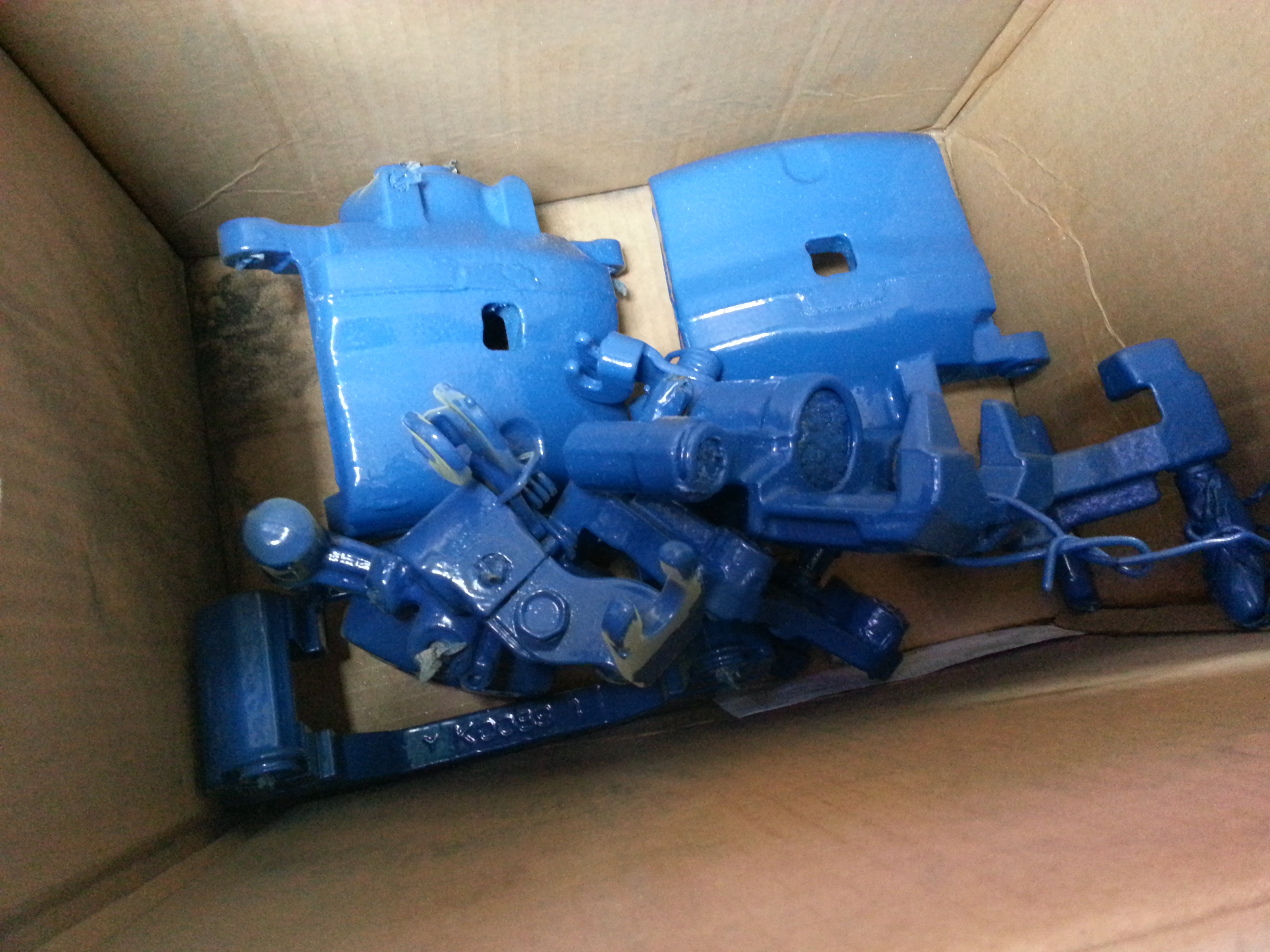

Marius wielkie dzieki za pomoc i za miłe słowa, hamulce już by dawno były inne tylko koszty były priorytetem (Ubezpieczenie) i między czasie do Mazdy zakupiłem Kolektor sportowy ;p
takie cudeńko które czeka na montaż:
