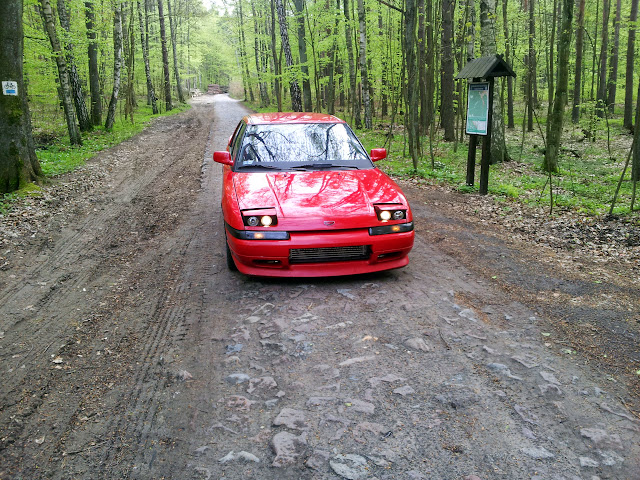

Postprzez waldi944 » 22 lip 2015, 10:41
Witam,od czego masz te lampy do przodu,chyba nie od punto 2?.Pozdrawiam.
Od: 7 kwi 2010, 12:19
Posty: 17
Skąd: Pilzno w podkarpackim
Auto: Mazda 323 f gt 1,8 dohc- 137 km-1991 r 300 tys przeb.najbogatsza wersja;klima,elektryka,oryginalne ospojlerowanie,alu 15,skóra, druga 323FBa 2,5 v6
Postprzez tekkenfan » 22 lip 2015, 14:14
Focus I jak dobrze pamiętam. Jakby co to soczewki z Punto mam na sprzedaż bo już mi nie potrzebne ;)
onyx napisał(a):No wiem marudzę jak zwykle :P
oj tam oj tam ;)
onyx napisał(a):ale sam przynasz że te wałeczki parametry mają bardzo przyzwoite ;)
nie no wałki genialne, przez zimę trzeba się będzie zakręcić w okół tematu.
a kanapa się znajdzie <lol>
Od: 23 wrz 2005, 13:02
Posty: 2396 (1/19)
Skąd: Gdynia
Auto: Burbo Astina
Insane Y60
Postprzez waldi944 » 23 lip 2015, 08:25
Dzięki,od punto mam ,ale nie zakładam,trochę roboty jest przy nich z Focusa podchodzą bez większych przeróbek?
Posty: 17
Postprzez tekkenfan » 23 lip 2015, 16:00
No wszystko custom:
Ramka:
Łapanie wysokości:
Ramka wspawana w stelaż lampy:
I efekt końcowy:
Mijania:
Długie:
Ja sobie trochę ułatwiłem bo w celu redukcji masy wyleciały silniczki i lampy są otwierane tylko ręcznie na cięgnach.
Aha i żeby mieć mijania w środku musiałem wyciąć trochę pasa przedniego bo lampa mijania jest strasznie długa.
