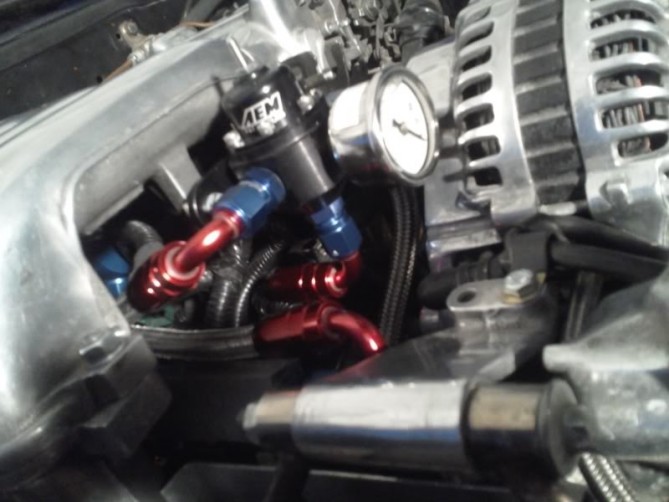

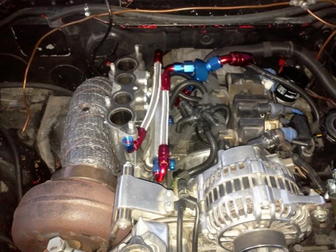

:) zmieniając trochę temat... W wolnych chwilach coś tam sobie dłubnę ostatnio... Zarobiłem kilka wężyków paliwowych i zawiesiłem FPR'a :)

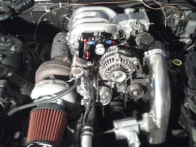

Bosko ja nie wyobrażam sobie auta z otwieranymi oczami nie śpiochami :D
Blow Off wygląda męsko przy hx50 :D

mlody1921 napisał(a):Blow Off wygląda męsko przy hx50 :D
Muszę jeszcze podciąć go przy flanszy i dać przyspawać tak, aby leżał prosto :)

Co jakiś czas sukcesywnie będę okazywał, co jeszcze ciekawego dostałem od Kojota... W międzyczasie ze spraw stricte technicznych – policzyłem, że rezystory, które dostałem z wtryskami 1680cc (3 ohm, 5 watt) mają za małą oporność i w konsekwencji wtryski spalą mi obwody nimi sterujące w standalone (Apexi w przeciwieństwie do Haltech'a, czy innych SA, zdzierży tylko 3 ampery na wszystkich czterech obwodach i nie mogę przekroczyć tej wartości). Zakupiłem więc inne (10 ohm, 10 watt) rezystory (oczywiście u nas w kraju dostępne są tylko radiowe, bez radiatora i na miękkiej nóżce). Uwaliłem też jeden fitting od powrotu paliwa, więc znów czekamy na paczki z daleka... Codzienność. Przynajmniej będę miał czas na posprzątanie w garażu ;)

Postprzez Neonixos666 » 22 lip 2011, 16:41
A po tych modach co są w planie celujesz w jakąś wartość mocy, czy po prostu zobaczysz ile wyjdzie?
Posty: 9523 (54/244)
Postprzez Pit » 23 lip 2011, 10:33
Neonixos666 napisał(a):...celujesz w jakąś wartość mocy, czy po prostu zobaczysz ile wyjdzie?
Nic samo nie wyjdzie, wszystko trzeba wystroić (...) Bardzo bezpieczne, ze sporą rezerwą i głową, 500+ KM. Jest to minimum, które życzyłbym sobie ujrzeć. Generalnie wszystko przemyślane jest tak, aby jedynym ograniczeniem była fizyczna wytrzymałość bloku silnika. Resztę zaprojektowałem i zbudowałem w taki sposób, że nie stanowi ograniczeń praktycznie dla żadnych wartości mocy.

Postprzez Neonixos666 » 23 lip 2011, 12:00
Pit napisał(a):500+ KM.
a skrzynia i układ napędowy? Ma taką wytrzymałość?
