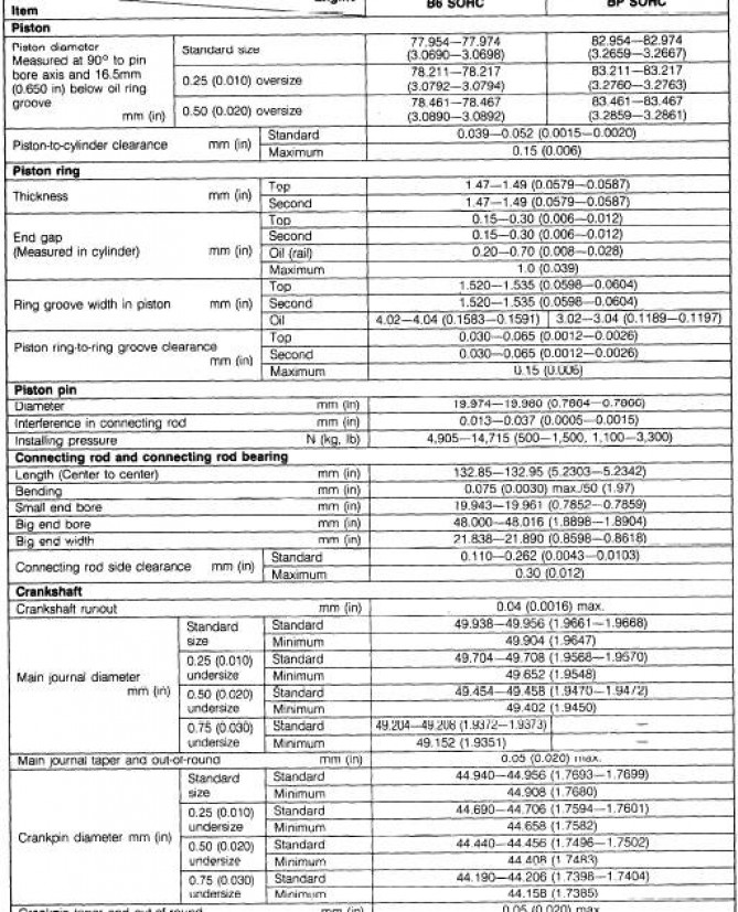

Postprzez jackkpl » 20 wrz 2010, 11:08
xXx napisał(a):Jackpl, dawaj wymiary korbowodów od BP i pozostałych, sprawdzimy jak to wygląda...
WYciete z sersiwowki protege (buda BG)

Postprzez lukster » 20 wrz 2010, 11:17
KL ma dłuższe korby 137,8

Postprzez jackkpl » 20 wrz 2010, 12:58
lukster napisał(a):KL ma dłuższe korby 137,8
To ze dluzsze to chyba nie szkodzi, na BPkowych troche by odprezylo gnoja.

Postprzez lukster » 20 wrz 2010, 13:31
jackkpl napisał(a):troche by odprezylo gnoja.
5mm to troche ? :D :D :D
Korby od millera nagrane. Wracam do tego samego. Bez stukowego muszą wytrzymać te 400- nie ma bata
