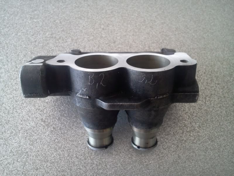

Wracając do meritum. Trwają pracę nad przystosowaniem listwy "primary" do współpracy z wtryskami "secondary" (są trochę krótsze). W związku z tym o 1/8 cala (3,2 mm) splanowana została listwa wtryskowa, aby wtryskiwacze mogły się uszczelnić. Zakupiłem też końcówki 1/8 cala NPT do 6AN, aby cały system od drugiej planowanej pompy skręcić na bardzo wytrzymałych połączeniach typu AN i pzewodach w nierdzewnym oplocie.

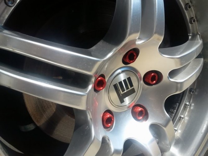

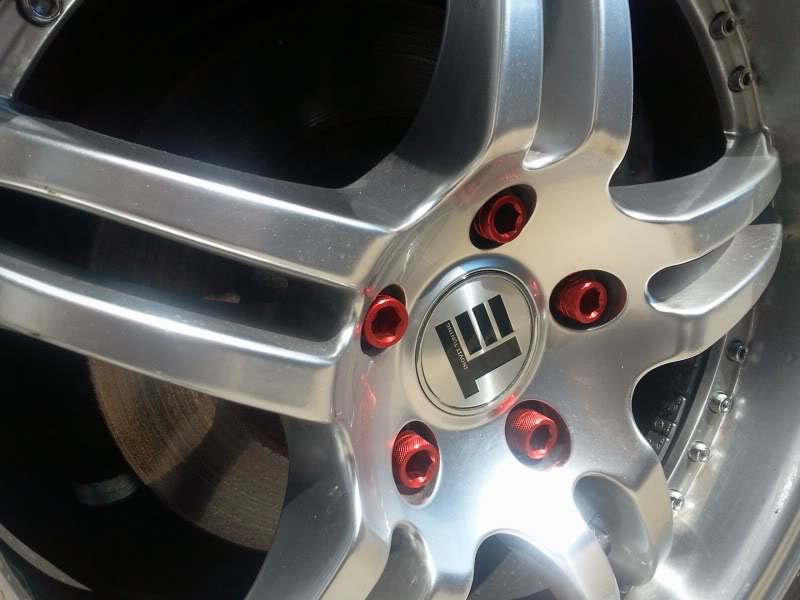

...ażeby FD mogła dalej dzierżyć tytuł królowej lansu <glupek2> dostała pasujące do mojego i Five'a lakieru do paznokci – nakrętki :D How seweet! ;)

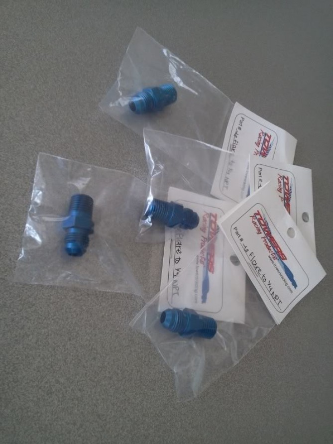

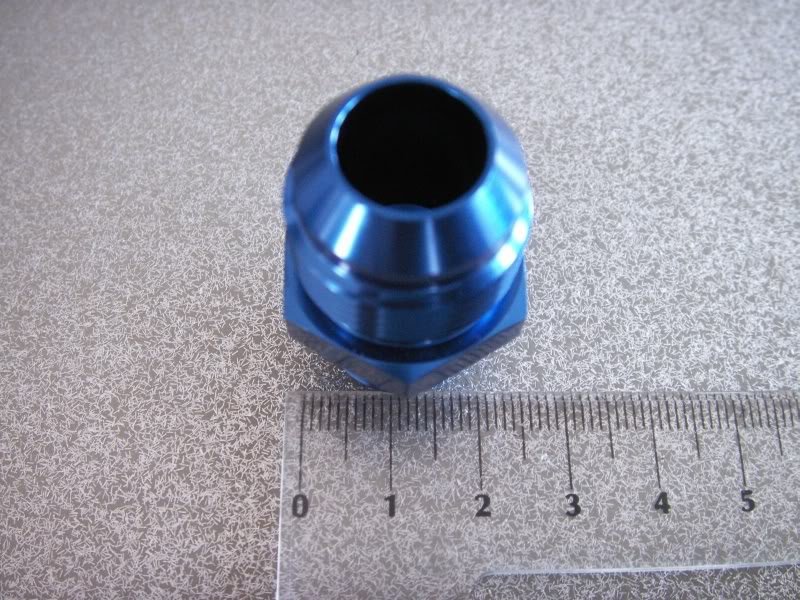

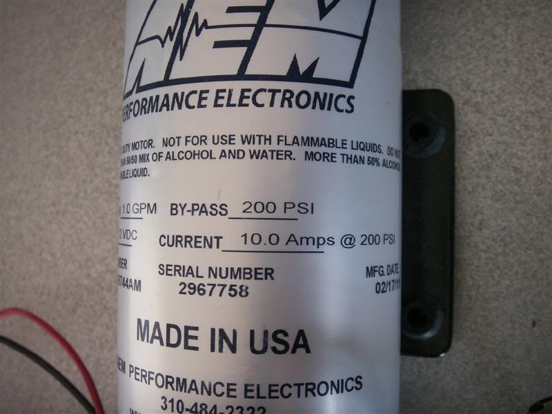

Fitting 10AN (taka wielka krowa) do pompy. Oczekiwana wydajność systemu to coś ponad 500 lph.

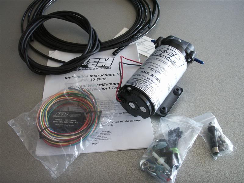

No i najfajniejszy gadżet obecnej fazy, czyli system wtrysku wody/methanolu firmy AEM z pompą 200 PSI czy innymi pierdołami typu zabezpieczenie, gdy skończy się czynnik :) Wankle bardzo, ale to bardzo boją się spalania stukowego, więc w ten sposób zażegnamy praktycznie największe ograniczenie w kwestii dalszego rozwoju projektu. Jeden stuk potrafi rozwalić apex-sealsy w tym silniku, a to na tę chwilę jest sytuacją mocno niepożądaną :)
Parametry pompy...

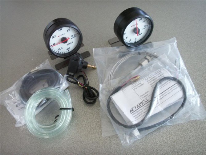

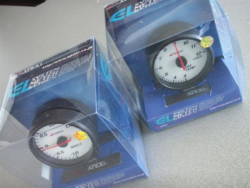

Dziś dobry dzień, świeżutkie, luxterożerne, ciepłe jeszcze, ustrzelone dwa zegarki (chciałem tylko EGT, boost wpadł przypadkiem). Ceremonia otwarcia, termopary, boost sensory, jebitne blue podświetlenie i inne takie w komplecie :D Lans, co? ;)

Widzę, że boogaaaactwooo :D
[tiiit] zegarki. Zakładaj prędko szpeje wszystkie i rób te 6xx. Czas żeby Mazda zaczęła rozdawać porządne klapsy ;)
