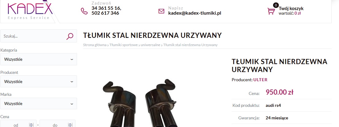

Plomien napisał(a):Poskładanie całości od kolektora będzie kosztować, ale pewna dobra dusza dała mi cynk, że jest pewien "uniwersalny" tłumik końcowy, przelotowy, który kosztuje grosze. Rzeczony tłumik pochodzi z Dużego Fiata, i / lub Poloneza 1.5 do `92 Tak na oko rury mają podobną średnicę, ale jeszcze pomierzę. Zawsze coś
Bez sensu.
Znajdż na alldrogo firme Kadex z Częstochowy.Tłumik rozprężny za kata ok 50zł,środkowy przelotowy eueowy a'la magnaflow glosspack 65zł,końcowy uniwersalny przelotowy 110zł.jakość naprawdę zacna a jak na taką cenę to rewelacyjna.

Wybacz, nie opisałem że docelowo wpadnie tam kwas, grubość ścianki 1-1,5mm reszta podobnie jak wspominałeś. Będzie sporo lżejsze, do końca życia tej budy, i zapewne następnej też. Jeszcze później może zrobię kolektor wydechowy z rurek, zapewne długości takiej jak OEM, chyba że w końcu znajdę logiczną publikację odnoście liczenia kolektora. Całość w imię zmniejszania masy. Tłumik od poldolota jest na przelatanie miesiąca, dwóch.
A za Kadexa chyba podziękuję...
Nie no, karzdemu morze się zdażhahaha

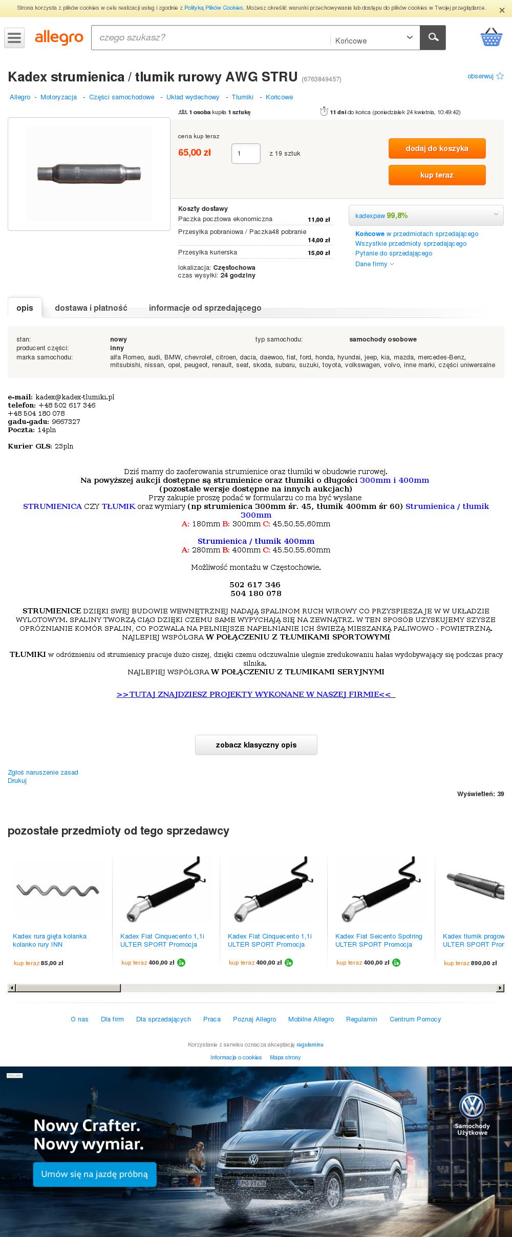

Postprzez Bo_Lo » 12 kwi 2017, 18:30
Słabo szukasz ;) Oni handlują też ulterem stąd ta cena
Tu masz normale graty:
Końcowy:
http://allegro.pl/tlumik-uniwersalny-mo ... 59925.html
środkowy
http://allegro.pl/kadex-strumienica-tlu ... 49457.html
pierwszy za kata
http://allegro.pl/kadex-tlumik-strumien ... 90615.html
Ogólni ezamiast kwasówki dałbym sporo tańszą rurę aluminiowaną(mają też w ofercie) tańsza i kwasówka ma tendencje do pękania na spawach a aluminiowana wytrzyma spokojnie z 10lat.
http://allegro.pl/listing/user/listing. ... &id=255644
nie żebym im robił reklamę,po prostu sam korzystałem nie raz i poleciłem kilku osobom i za taką kase jakość super.

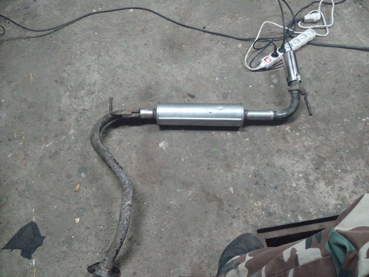

Tłumik od dużego fiata
No i tłumik za 30zł od dużego fiata / poldolota, z końcówką którą miałem na samochodzie. Wystarczyło ją spolerować i prezentuje się jak nówka. Wydech jest głośniejszy na niskich obrotach, na wysokich niewiele ponad to co było wcześniej. Dźwięk spoko, sam się zdziwiłem. Może nie jest to magnaflow czy inny ulter, ale relacja kosztów do efektów zdecydowanie na korzyść mojego januszowego rozwiązania. Teraz czeka mnie katalizator, całe szczęście dostałem za free wstawkę od Dwojasa, więc jedyne moje koszty to praca i elektrody. Dziękuję <jupi>

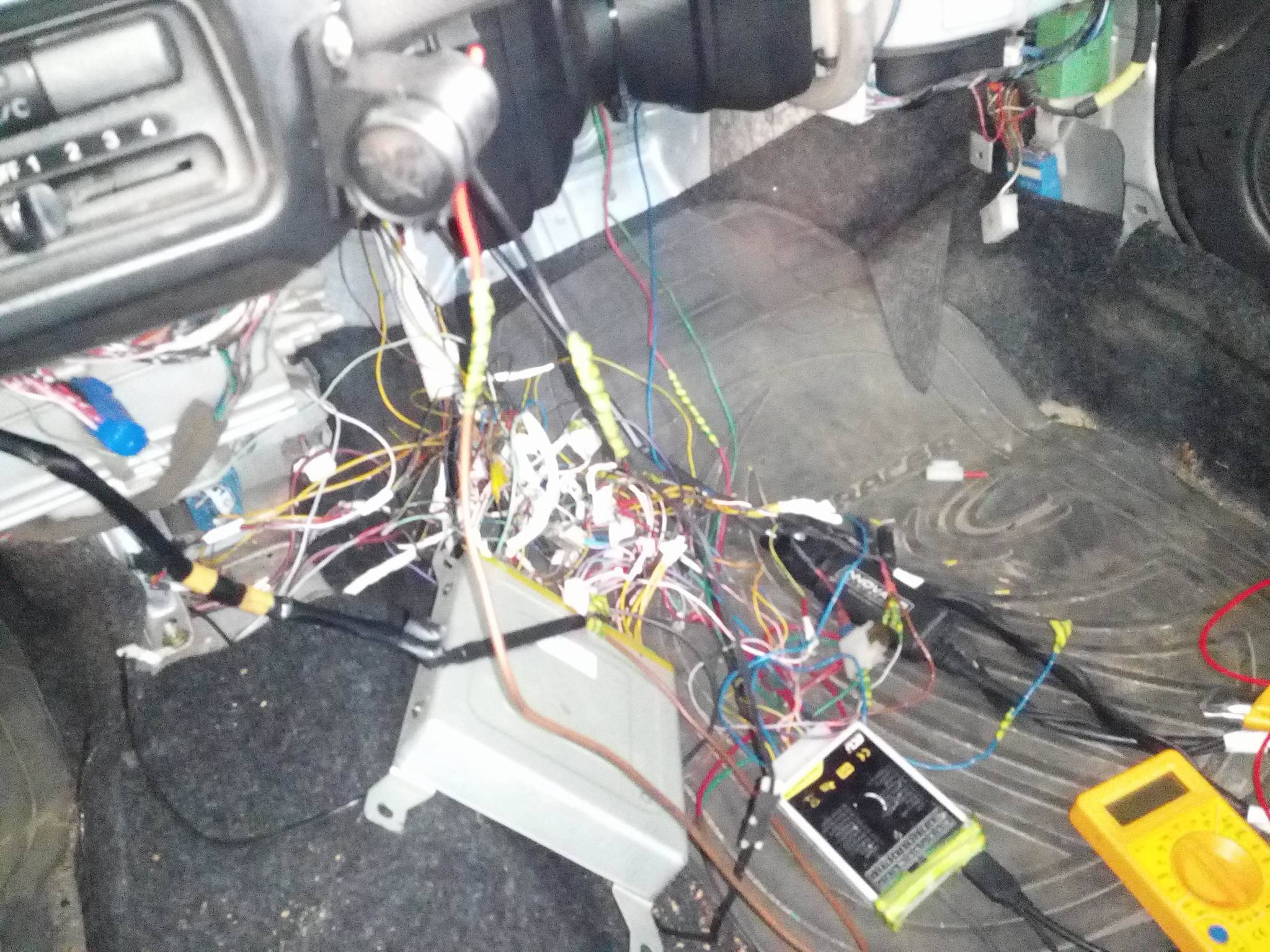

ECU posiadam nie od ZL-VE, tylko od japońskiego ZL 110KM.
Różnica jest taka, że nie steruje zmiennymi fazami rozrządu, i ma inne wtryski, ZL 155ml, ZL-VE 296ml. ECU nie robił adaptacji, bo max korekty to 25%. Jak wychodzi poza zakres nie robi korekty długoterminowej, a po dłuższym czasie wywala błąd. Wtryski podmieniłem od Z5 160ml, więc mieszanka się ogarnęła, wystarczyło 10 min na jałowym żeby wprowadził korekty.
Zmiennymi fazami będę sterował inaczej. Na początek wpadnie prosty układzik modulujący sygnał, który ustawi mi solenoidę od S-VT. Jak wtryski będą nadążały, to wpadnie chiński klon arduino, Piorun napisze mi program do ustawiania fazy zależnie od obrotów. Niezależnie od powyższych czeka mnie inwestycja w DET3, na którym będę mógł zrobić mapę do dużych wtrysków, i jednocześnie, poprzez wyjście analogowe sterować zmiennymi fazami.
W części bardziej mechanicznej, z ori wydechu został tylko tłumik środkowy. Co zabawne, po poskładaniu go do kupy osłuchałem wszystko, i okazało się iż rzeczony tłumik dzwoni, więc też musi wylecieć. Amorki mam przygotowane do wrzucenia, hamulce na tył prawie też, zostało mi jeszcze "tylko" wywlec długą śrubę z jednej zwrotnicy i potraktować ją (zwrotnicę) druciakiem na wiertarce.

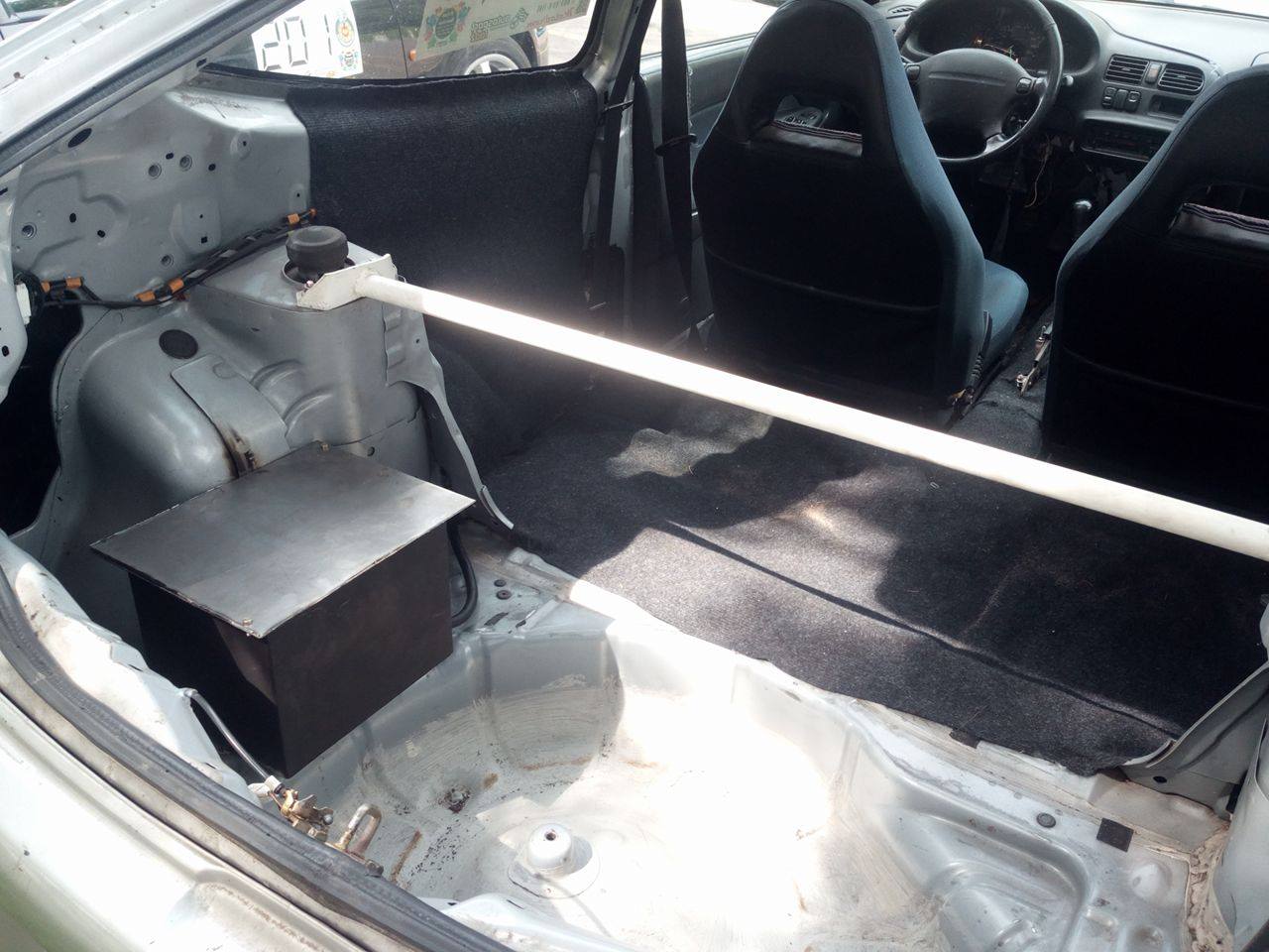

W tygodniu postaram się znaleźć czas na zmontowanie puchy na aku żeby dokonać relokacji. Wg przepisów FIA jak i prawa, aku nie może znajdować się w przedziale pasażerskim, więc musi trafić do szczelnej metalowej puchy, żeby fizycznie być w innym "przedziale" <lol> Przy okazji kupię troche stali co by wreszcie zrobić nową rozpórkę.

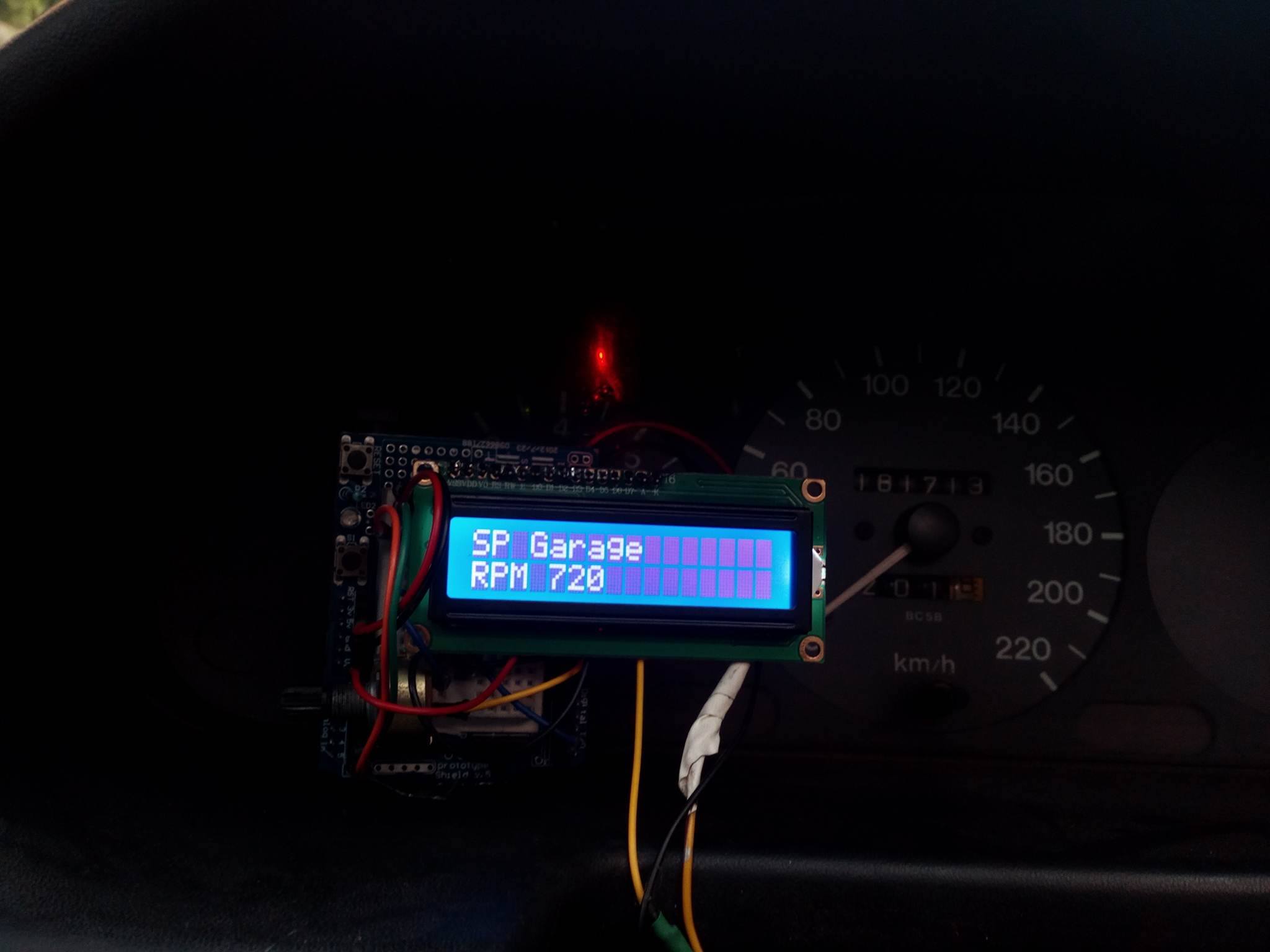

Z ciekawszych ciekawostek jestem bogatszy o obrotomierz. Nie byle jaki obrotomierz, ponieważ sygnowany logiem SP Garage.

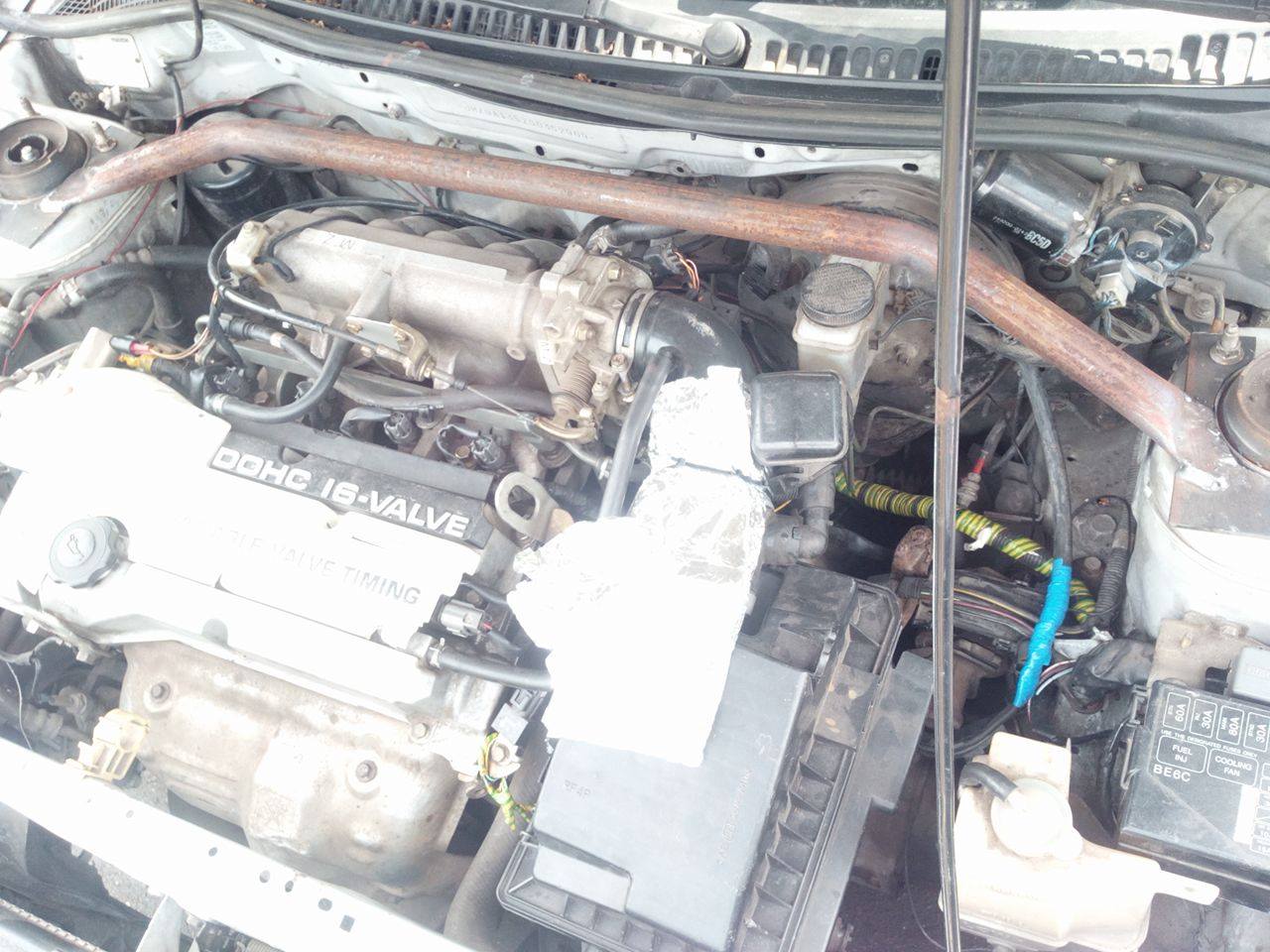

Szybki up z dalszymi modami.
Wpadła nowa rozpórka. Większa, cięższa, sztywniejsza, lepiej spasowana i brzydsza. Może kiedyś ją oszlifuję i pomaluję zanim zardzewieje. A nie, czekaj... <lol>
Bystre oko zauważy że czegoś tu brakuje. To, czego tu brakuje, zostało przeniesione, tam gdzie być powinno z uwagi za rozkład masy. Połączone grubym kablem spawalniczym w podwójnej izolacji, w metalowej puszce która prawie spełnia wymagania załącznika FIA <czytaj> . Będzie spełniać, już niedługo. Tym razem nie mieliśmy czasu na bzdety.
Czym zaowocowało wstawienie rozpórki nie będę tłumaczył, każdy to wie. A jak nie wie to oznacza że jeszcze nie ma rozpórki, i powinien założyć. <cisza>
Relokacja akumulatora poskutkowała ogólną poprawą wrażeń z jazdy. Jeździ nie tylko szybciej, ale także przyjemniej. Przy lekkiej budzie wybebeszonej z tyłu, i twardawych sprężynach dupa samochodu skakała jak piłeczka. Wiem, amory do wymiany. Jednak po dociążeniu tyłu, przestała prawie jak za dotknięciem magicznej różdżki. Szkoda że to nie zregenerowało mi amorów. :(
Czy przód się przez to lepiej się prowadzi – nie wiem. Czy lepiej zachowuje się w zakrętach? Nie jestem pewien, bo za jednym zamachem robiliśmy oba mody. Wiem natomiast że przód auta poszedł w górę, wystarczająco żeby to zobaczyć gołym okiem. Tak jak wcześniej miałem przód niżej niż tył, tak teraz tył mam niżej niż przód.
Jestem pewien, że zmianę rozkładu masy da się odczuć podczas prowadzenia. <spoko>
Det nie dał rady, arduino nie dało rady, ja też nie daję rady. Wiele śmieci w Wiśle upłynęło kiedy ja zaczytywałem się w lekturze wszelakiej tyczącej się zmiennych faz rozrządu na wariatorze, i sterowania zapłonem przez ECU. Mazdoski skurczysyn po prostu odcina zapłon kiedy mu się nie zgrywa sygnał czujnika wałka z czujnikiem wału. I nie da się tego prosto zemulować, a nie chcę spoglądać ku otchłani druciarstwa, bo obawiam się że ona spojrzy na mnie. Znalazłem numery ECU od ZL-VE, i sprowadzam ten szit z Japonii. Powinienem tak zrobić zraz po tym jak ogarnąłem że mam złego ecu. Podłączę tak jak powinno być, a dalej będę się bawił z DETem.
Albo i nie. Czas pokaże czy warto się w to bawić. Czas na 1/4 oczywiście :)

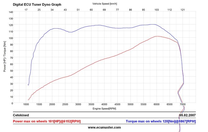

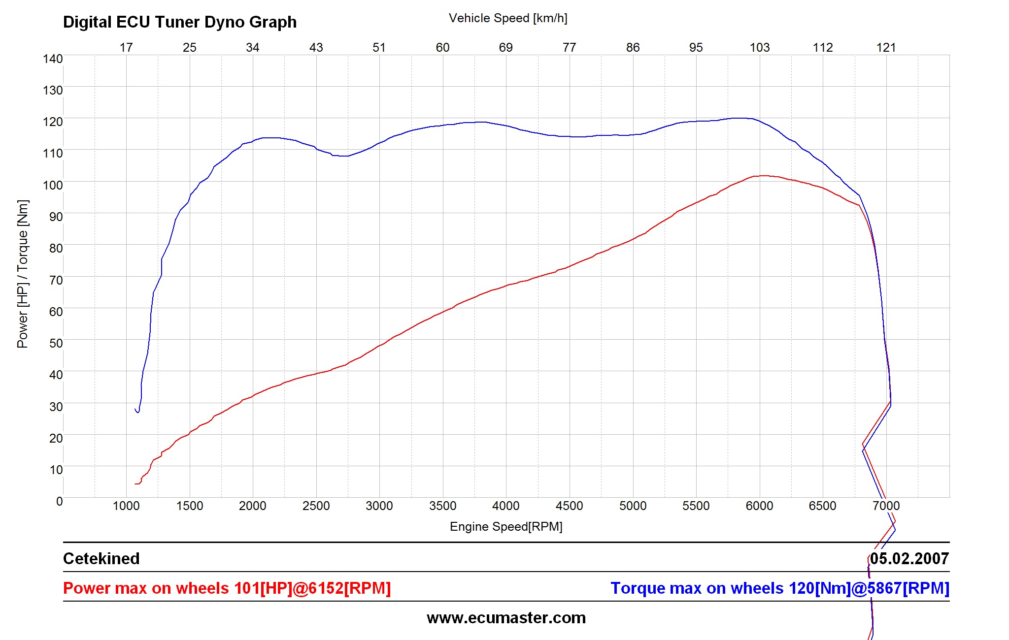

BTW Ciekawostka. Co prawda wpisałem mu wszystko co się dało ustalić, ale i tak nie uważam tego za miarodajne. I nie ma co się cieszyć, bo Z5 generowało 88KM przy 5500RPM, tutaj mamy 101KM przy 6100RPM. W sumie wychodzi na to samo.

Postprzez Neonixos666 » 25 cze 2017, 20:37
To jest moc na kołach a nie silnika więc nie ma co porównywać Z5 bo te 88 było mocą silnika.
