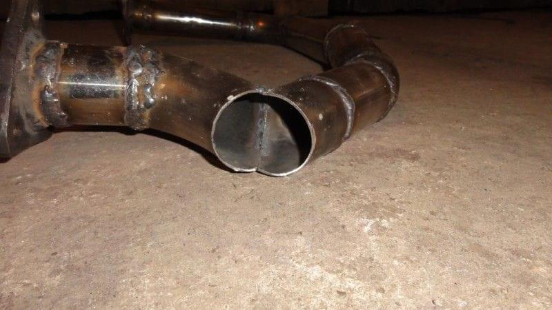

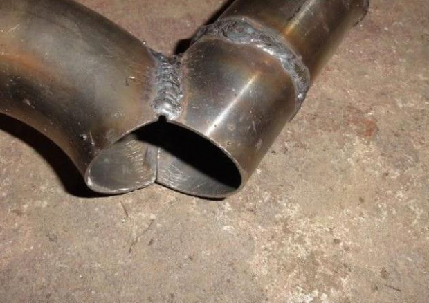

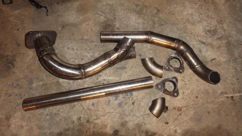

Stary kolektor został pocięty bo miał kilka wad konstrukcyjnych :P
Nowy będzie lepszy <spoko>
spawy nie za ładnie wyglądają...za to w owijce będzie super :)

Postprzez weede » 10 sty 2012, 10:14
najważniejsze żeby były mocne – to nie apteka ;)

Postprzez ralfi2000 » 10 sty 2012, 12:37
I zeby nie pekalo...:D

Postprzez Gib » 10 sty 2012, 15:46
Bardziej to na DP wygląda.

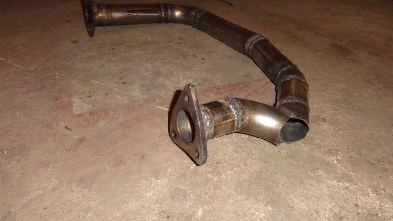

Postprzez MIRU » 10 sty 2012, 15:56
Nie powinno pękac :) scianka 1,5 mm dobrze wtopione spawy powinno wytrzymac...turbinka nie jest aż taka cięzka. Zresztą zawsze mozna dac jakis zastrzał :)
Gib napisał(a):Bardziej to na DP wygląda.
jeśli chodzi o średnice to fakt, w starym troche przesadzilem. W tym będzie mniejsza :)

Postprzez Grzesiu » 10 sty 2012, 22:04
hm, wiesz że kolektor w optymalnym setupie powinien być równoodległościowy? może warto z okazji "ponownej" rzeźby jakoś nad tym zapanować i coś w tym kierunku zrobić?

Postprzez MIRU » 10 sty 2012, 22:55
Problemem jest tutaj mało miejsca a nie chcę rur puszczać nad samą ziemią <oczy>

Postprzez marcinwr » 11 sty 2012, 20:48
Spawy rzeczywiście nie wyglądają najlepiej.
Czy nie lepiej było pospawać to TIGiem ?
Jeżeli kolektor będzie widoczny to te spawy mogą popsuć efekt.

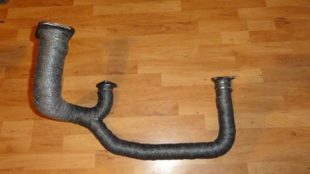

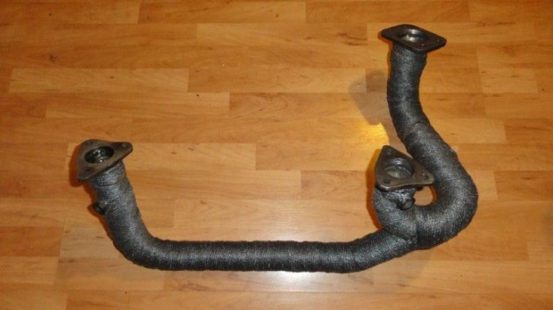

Większosć projektów jest zbudowane na jednej turbinie i jakoś lata :) Więc i ja zdecydowałem się na takie rozwiązanie. Nie wiem jaki potencjał ma ta suszarka ale jesli dobrze pojdzie to plany są na +/– 250hp <oczy>
Rafał napisał(a):
marcinwr napisał(a):Jeżeli kolektor będzie widoczny to te spawy mogą popsuć efekt.
Do tego służy bandaż termiczny na kolektor <spoko>
...i po zabiegu, nawet ładnie wyszło :D
W tygodniu oddaje dolot na spawanko TIG'iem i może wróci zegarek AG boost z reklamacji. Poza tym jakies drobne exploatacyjne sprawy do ogarnięcia tj oliwa, przegub. No i czekamy na cieplejsze dni bo garage nie ogrzewane i robic się nie chce :P
