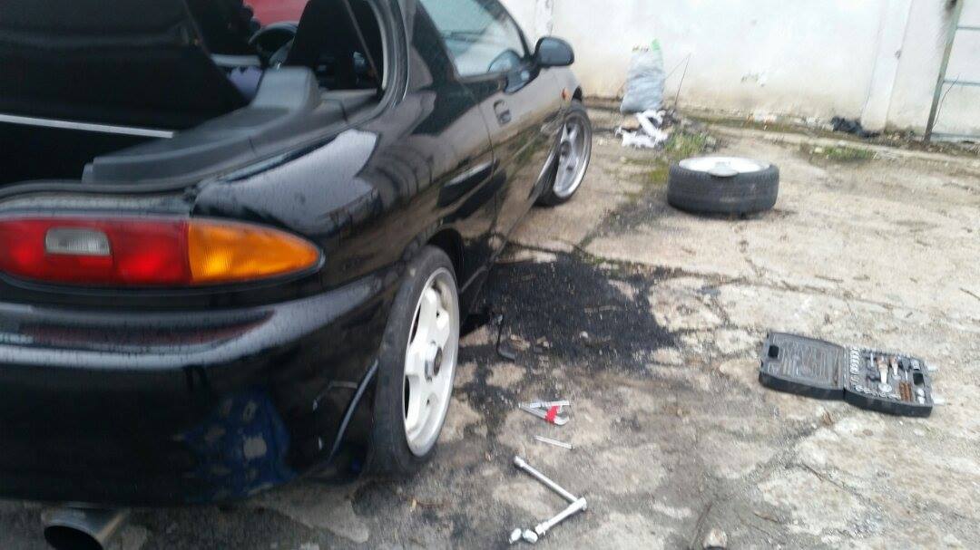

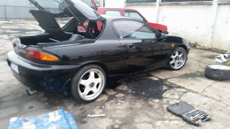

Postprzez mlody1921 » 3 kwi 2016, 22:07
Niestety niema szans wepchać skrzyni z celicy 4x4 jeszcze będzie proba probienia przekładni kątowej do napędu tylnego, jedyna szansa to skrzynia z EVO ale jest za droga, narazie wleci silnik jako FWD zobaczymy jak to będzie jeździć, a tym czasem zagoszczą nowe koła i mniejsza muszla do hx35 12cm
Fele ROH Australia 17x7,5J ET nie napisali ale około 30 , opony w planie 225x45x17 moze sie trakcja poprawi
