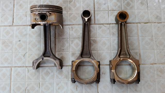

Same korby to nie wszystko jak pisałem musisz zmienić tulejki w korbie na sworzeń, przy stopniu sprężania 10,1:1 trzeba będzie uważać na spalanie stukowe

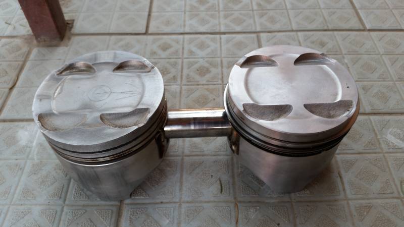

W planie na jesień włożyć silnik i odpalić, silnik planowana seria CR 8,8
– wtryski 540cc
– tłoki najniższej kompresji 9,2:1
– nowe zawory
– wałki najostrzejsze z JDM-a
– kolektor ssący z JDM-a bez egr, zostało wywalić w nim VICS

A do uczonych co daje wał to ma większe wyrobienie ? w 2,0 skok tłoka 86mm w 2.2 F2T mamy 94, w sumie trzba by dać krótsza korbe lub niższy tłok, albo i to i to
Zwiększy sie pojemność do 2,2 ale jakie są jeszcze tego plusy?
F2T ma bardzo duzy moment obr.
większa pojemność=większy moment
większy skok tłoka=mniejsze obroty max

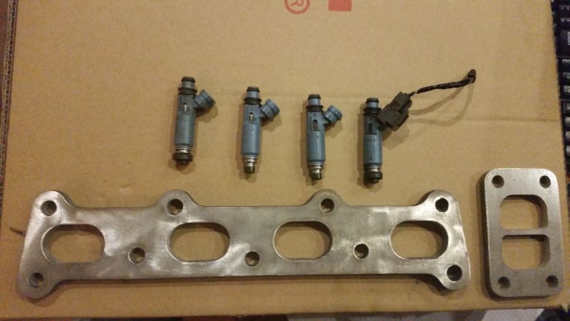

Wtryski od Rexa 540cc
