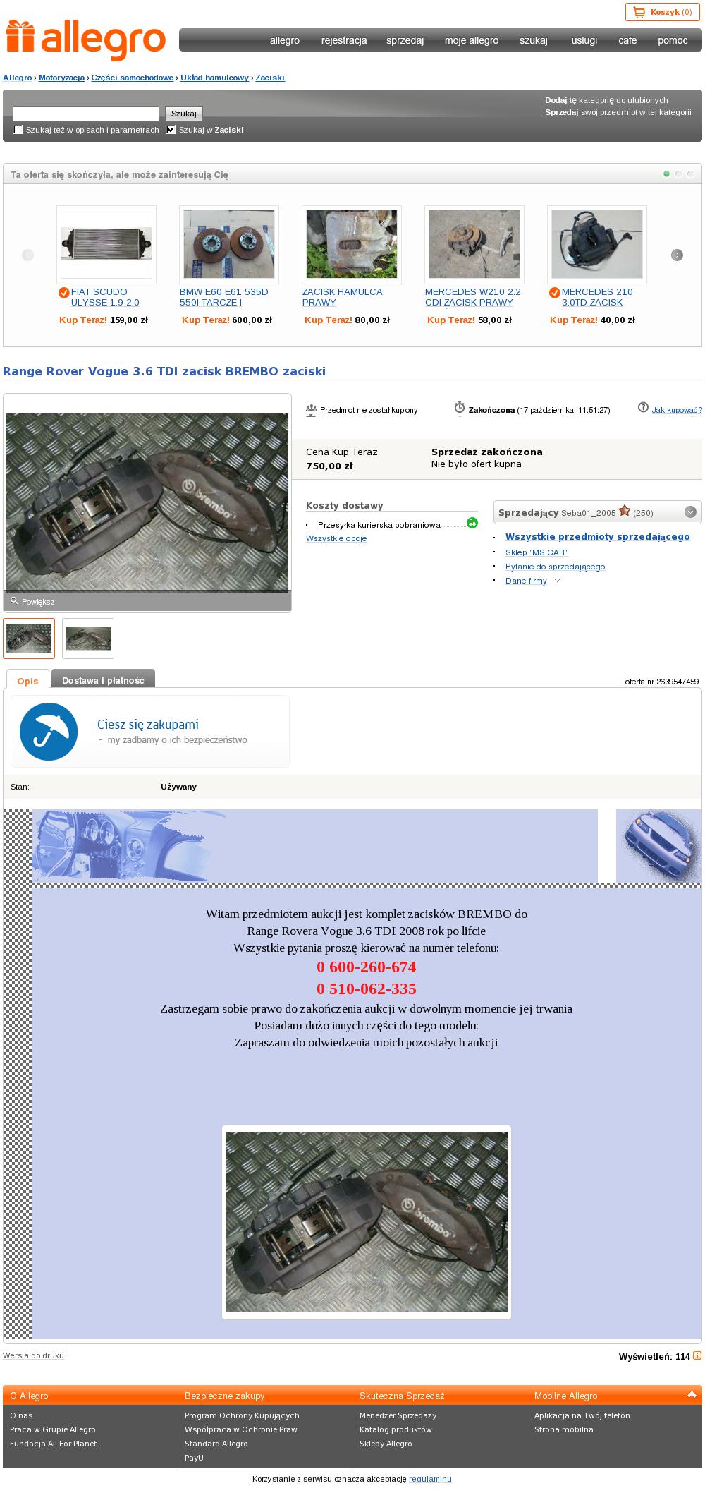

Postprzez Capazo » 12 paź 2012, 20:52
Co powiecie o takim zestawie na przód?
http://allegro.pl/range-rover-vogue-3-6 ... 47459.html
Duzo tansze niz porsche. Z wygladu widac ze tak samo montowane jak od prosiaka.
Tarcza do Range Rovera 360mm wiec mysle ze hamowanie wkoncu by bylo!
Albo poprostu zaadaptowac do 320mm tarczy z Mps'a zeby za duzo nie grzebac!

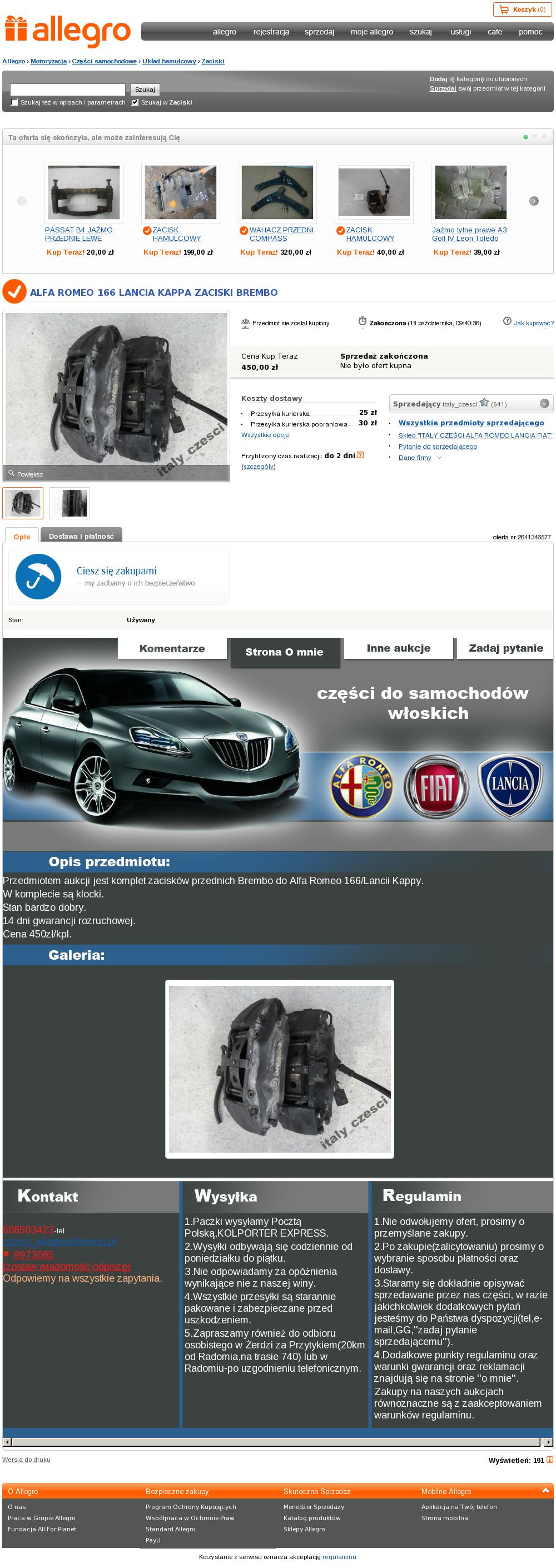

Znalazlem tez takie cos
http://allegro.pl/alfa-romeo-166-lancia ... 46577.html

Postprzez ravo » 12 paź 2012, 21:36
Przy tej masie 320 starczy z dobrym klockiem, po co sobie zwiększać masę nieresorowaną.

Postprzez onyx » 12 paź 2012, 22:37
Z tymi mocowaniami nie zupełnie jest tak jak piszesz ;)
Te zaciski od Range'a mają tradycyjne mocowanie – przykręcane z boku do jarzma.
Aby zrobić porządny adapter i nie mieć problemów z centrowaniem lepiej wziąć tego typu (z mocowaniem od góry):
Na pewno zyska się sporo na sztywności samego zacisku. Przez czarne otwory zacisku przepuszczasz śruby i przykręcasz do adaptera (jak poniżej) – w nim uprzednio gwintujesz otwory.
i po sprawie ;)
Sprawa przedstawia się tak, że nie możesz wciąć jakiegokolwiek zacisku, oby 4-tłoczkowego. Po pierwsze marne szanse, że zmieścisz na szerokość tak spory zacisk odpowiednio go centrując bez użycia bardzo grubych dystansów lub małego ET. Odsuwając felgę od piasty ,by pomieściła zacisk, sporo wyjedzie poza obrys auta – będzie konieczne poszerzenie nadkoli i wyprofilowania by nie ciąć rantami opon.
Tarcza od MPS'a ma 25mm grubości (tak samo jak od zwykłej 6-ki), a większość przednich zacisków jest pod tarcze 30mm i grubsze. Wymusi to użycia dystansowych płytek między klocki a tłoczki – zapobiegnie ich wypadnięciu z tłoczyska (tarcze i klocki się przecież zużywają i tłoczki). Dla mnie ogólnie taki mod trochę drutem pachnie.
Dlatego w Twoim przypadku wziąłbym tylne zaciski od Porsche – są pod tarcze 26mm, przykręcane od góry, a przede wszystkim w miarę wąskie (nie będzie trzeba mocno odsuwać koła od piasty żeby je pomieścić). Pozostanie kwestia dorobienia odpowiedniego prostego adaptera <faja>
