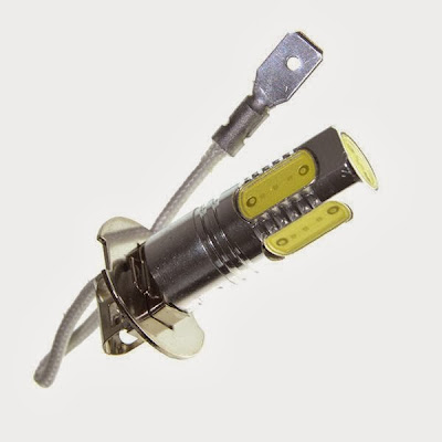

btw: myślałem nad takimi żarówkami do halogenów:
miał ktoś z tym styczność?

Postprzez sylwo » 15 gru 2013, 11:30
Słyszałem że świecą o niebo lepiej niż h3 w długich. Sprawdź to pójdę w Twoje ślady :D

Postprzez Kaszel91 » 15 gru 2013, 12:04
Ja kupiłem w LBN w sklepie coś takiego http://allegro.pl/h3-zarowka-led-13x-sm ... 97340.html.
Ciekawe jak to będzie w halogenach i długich świecić :D
