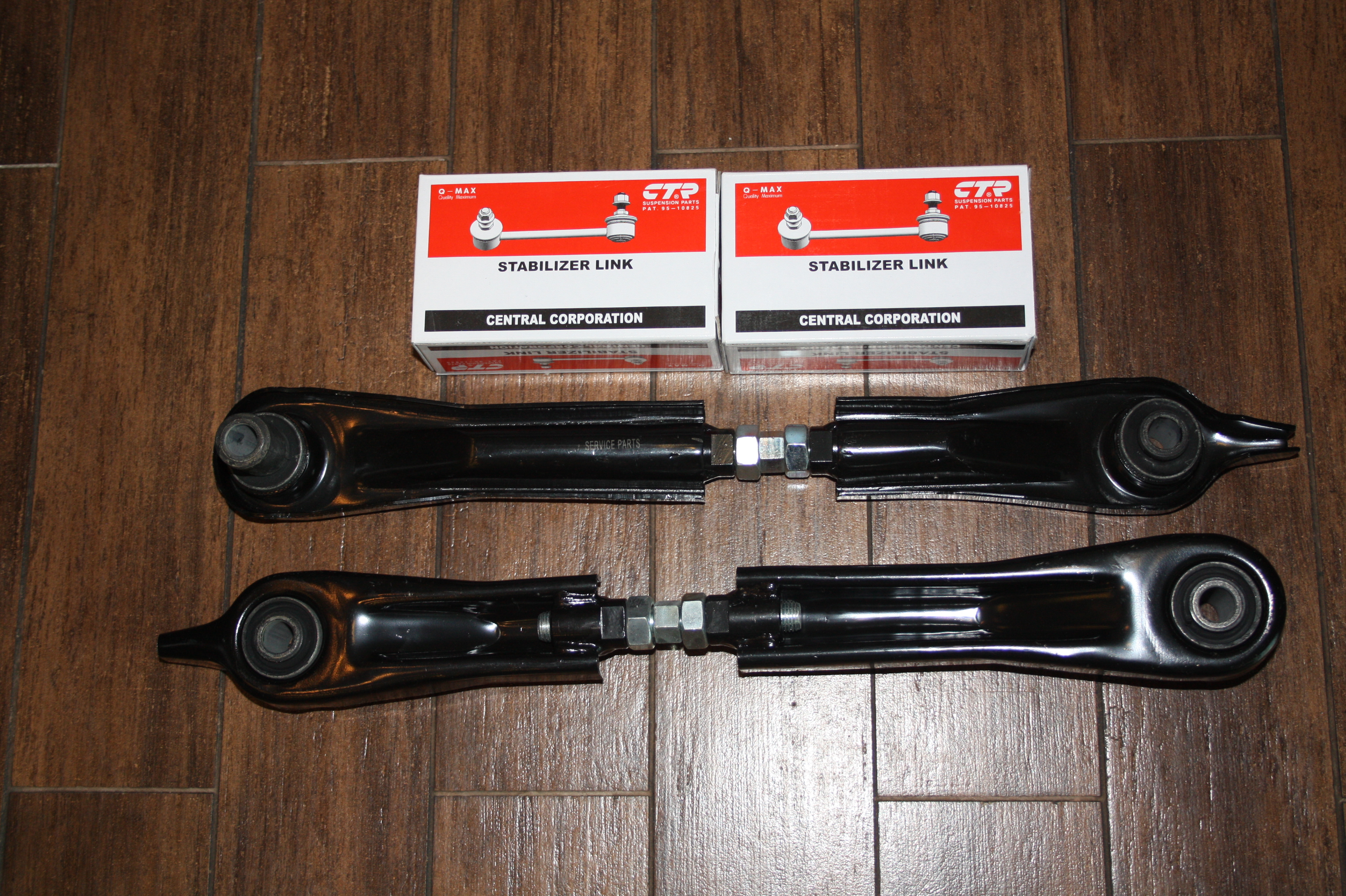

Została tylko sprawa wahaczy poprzecznych.
Chciałem kupić 4 nowe wahacze poprzeczne, bo już troszkę dotknął je ząb czasu. Niestety wahacz bez regulacji jest w opcji tylko OEM –> 430zł szt. <głaszcze> , dlatego zostaną "odświeżone" stare + poliuretany.
Wahacze z regulacją będą nowe w zamienniku –> 120zł szt.
Wjadą też nowe łączniki stabilizatora przód/tył.

Wahacze poprzeczne regulowane + łączniki stabilizatora tył:

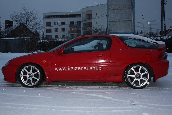

Postprzez .:MarciN:. » 26 lut 2013, 01:27
K.A.W. cały kit z amorami w BG / obniżenie 60/45 Jestem więcej niż zadowolony, tyle że ja przesiadłem się z zestawu H&R + KYB Excel-G

Postprzez .:MarciN:. » 3 mar 2013, 22:32
Paweł napisał(a):Tymi zdjęciami przypomniałeś mi dawno zapomniane uczucie szczęki uderzającej o podłogę... :)
Gib napisał(a):A mi że lustrzanka to nie to samo co kalkulator choćby miał 15mpix
Bartek1986 napisał(a):Czyste japońskie piękno ;P
:D Dziękuję Wam i z tak motywującymi komentarzami zapraszam do siebie :). To piękno nie jest takie w 100% japońskie – dokładka i kierunki od golfa dobrze się z nim komponują :)
Wracając do tematu, aby nie robić koledze OT. Gdyby ktoś się zastanawiał nad kupnem K.A.W.'a najlepiej w kicie to jeszcze raz gorąco polecam. Jedynie czego się spodziewałem to to, że autko zejdzie jeszcze trochę niżej....
Pojawił się też komentarz dotyczący dziwnych oznaczeń obniżenia 60/45 – od razu mówię – auto stoi równo tak jak na fotkach, więc nie ma się co obawiać – na H&R + KYB tył sterczał nieco wyżej, odkąd w BeGietce jest K.A.W. jest równo :).

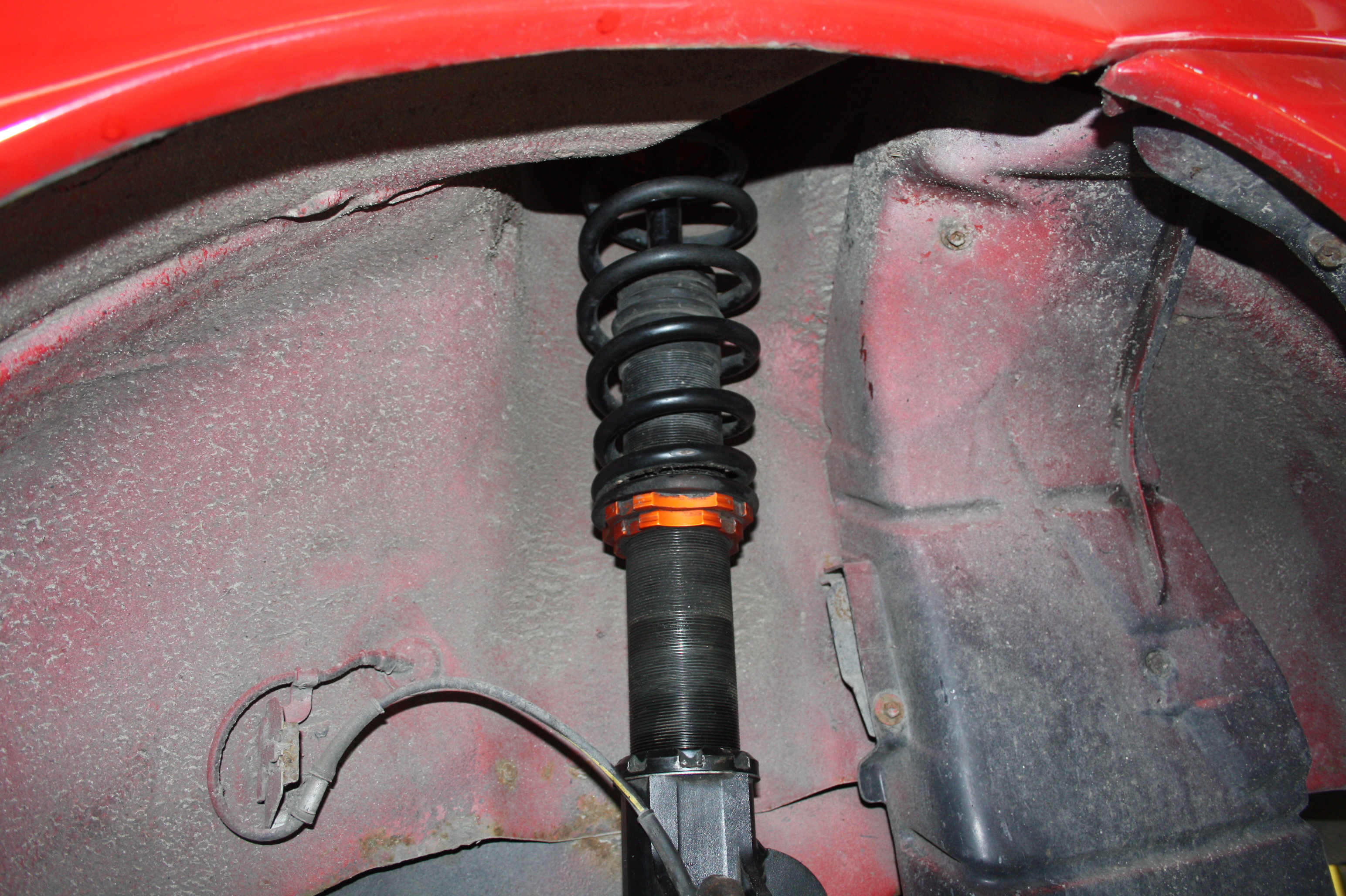

Postprzez Rafał_ » 11 mar 2013, 22:25
Wojtek napisał(a):jak ida prace przy zawieszeniu?
sezon sie zbliza wilekimi krokami ;)
Zawieszenie skończone, została tylko geometria :)
Capazo napisał(a):Niech Rafał wrzuci fotki jak gwincik wyglada:D <serduszka>
W spadku po Czarnej Wdowie:
Gwint k-sport STREET
Dzisiaj gwincik zawitał w mx3 :D
Tak wyszło, jutro pstryknę jakieś fotki za dnia:

Postprzez Gib » 11 mar 2013, 22:42
Ruda się panoszy trochę.

Postprzez MariuS » 11 mar 2013, 23:10
nie widziałem auta na żywo, ale względem tego jak wyglądało z profilu na poprzednim zawiasie to jest mega dobrze teraz <spoko>
a seryjny układ hamulcowy daje radę czy raczej nie szalejesz za mocno?? :P
