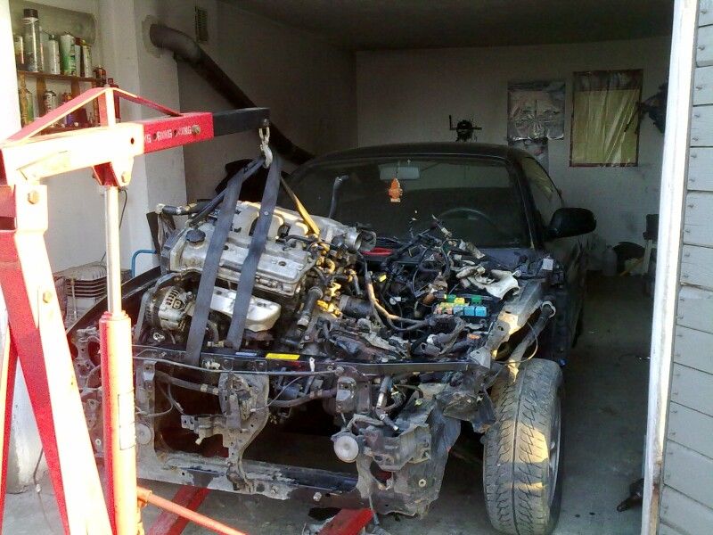

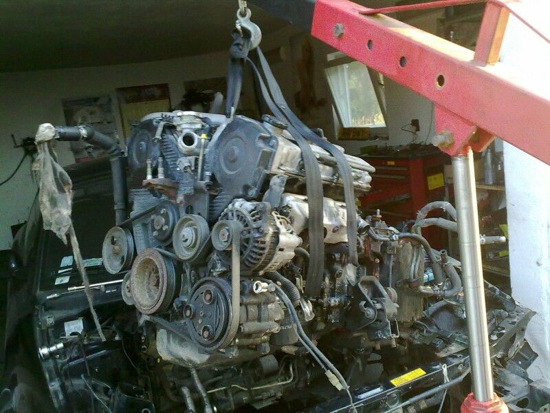

Postprzez mlody1921 » 10 kwi 2010, 12:59
Zeby nie było że temat stoi to pierwsze kroki za sobą, starsza siostra Mx-6 użyczyła serce pod mały Rebuild KLDE 155tyś km.
powoli wychodzi
już prawie
i w całej okazałości
Teraz czekam na uszczelki, zimeringi, uszczelniacze, pierścienie, panewki i oczywiście korby :)

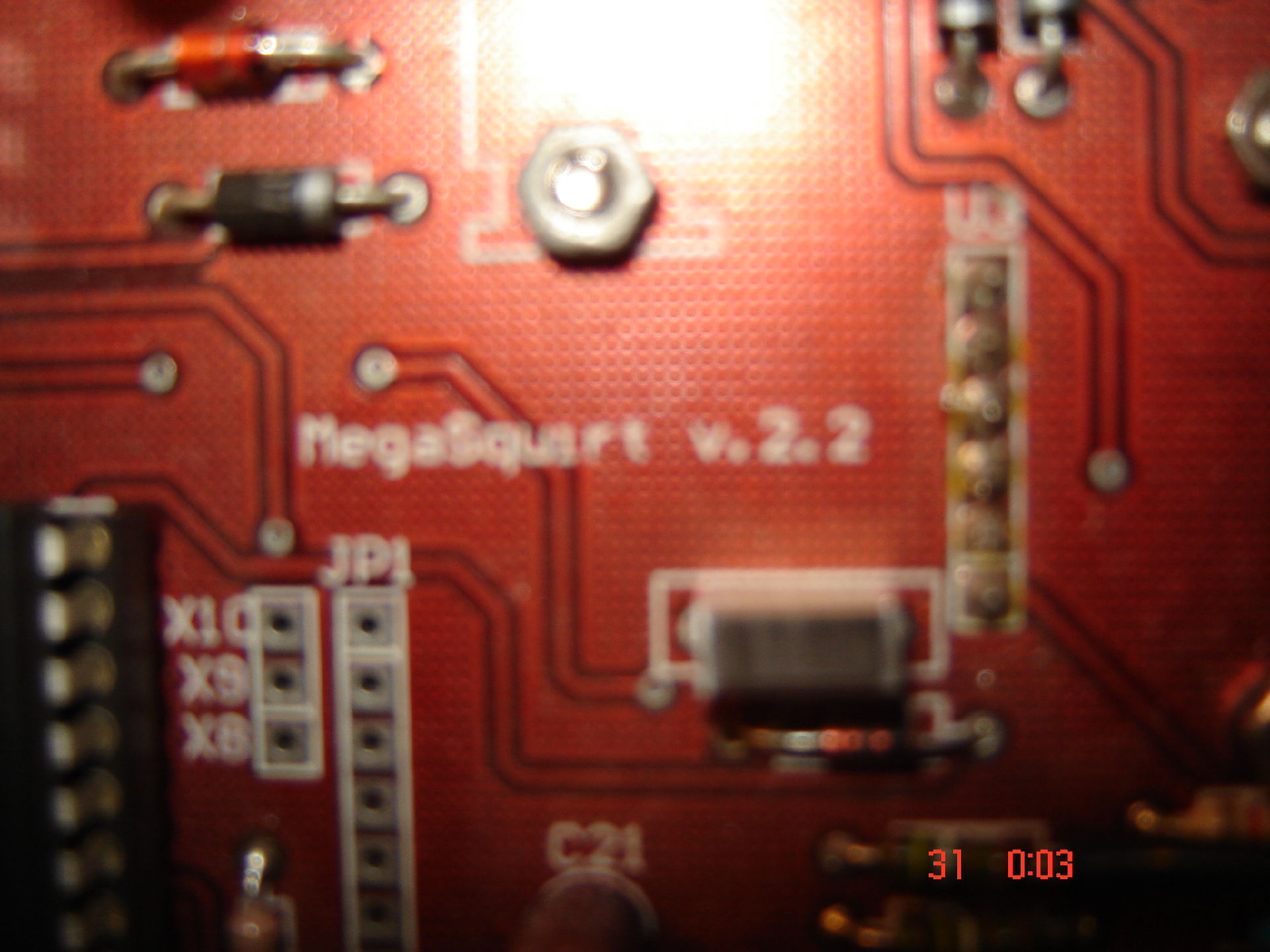

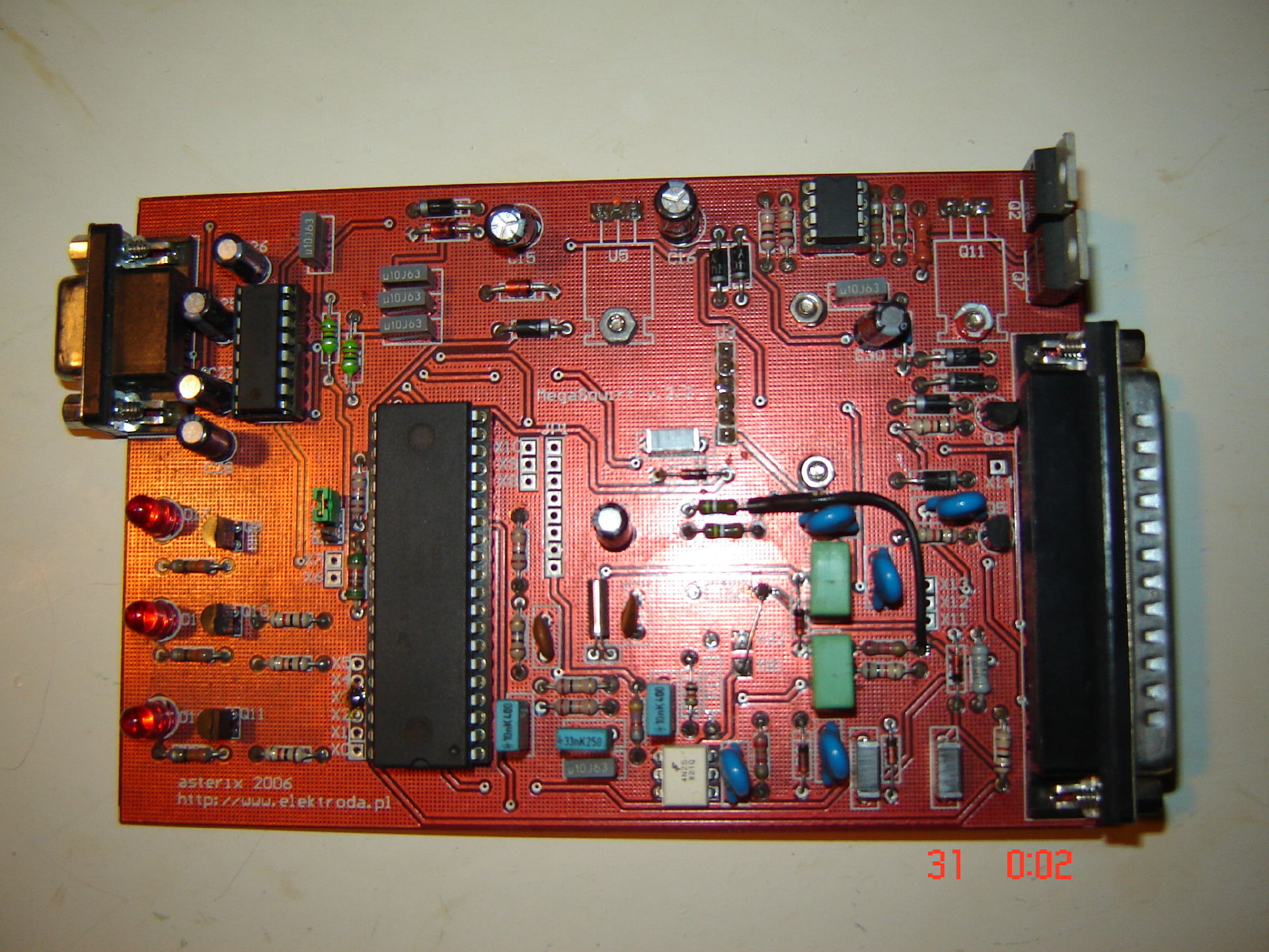

Postprzez mlody1921 » 30 sie 2010, 23:25
I oto dotarł nowy frykas :)
i niebawem reszta zabawek
Ostatnio edytowano 30 sie 2010, 23:51 przez mlody1921, łącznie edytowano 1 raz

Postprzez mlody1921 » 30 sie 2010, 23:52
Ano trudno nikt nie mówił że będzie łatwo :) ale mam nadzieje że dam rade... przejażdżka z prezesem Luksterem sprawiła ze mam chorobe na doładowanie w Mx3 :)

Postprzez mlody1921 » 31 sie 2010, 22:28
Kupiłem w PL szkoda ze to jest MS I v2,2 extra code no ale coś za coś :)

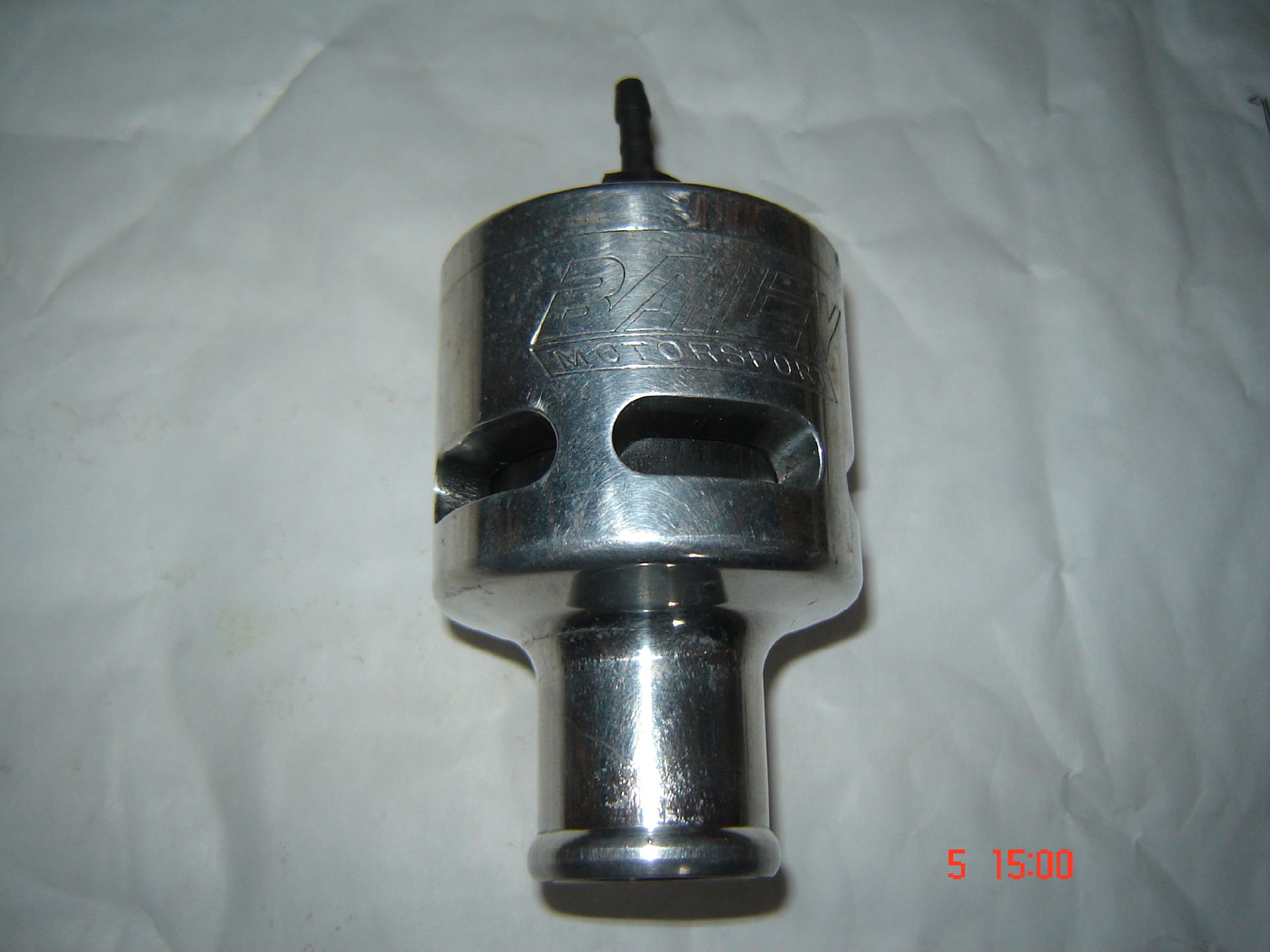

Postprzez mlody1921 » 5 wrz 2010, 14:09
Niema żadnych tajemnic wyszukałem na forach i kupiłem w cenie mniejszej niż det3
a tu coś nowego Psssssst Bailey dv26 (dwu-tłoczkowy)
