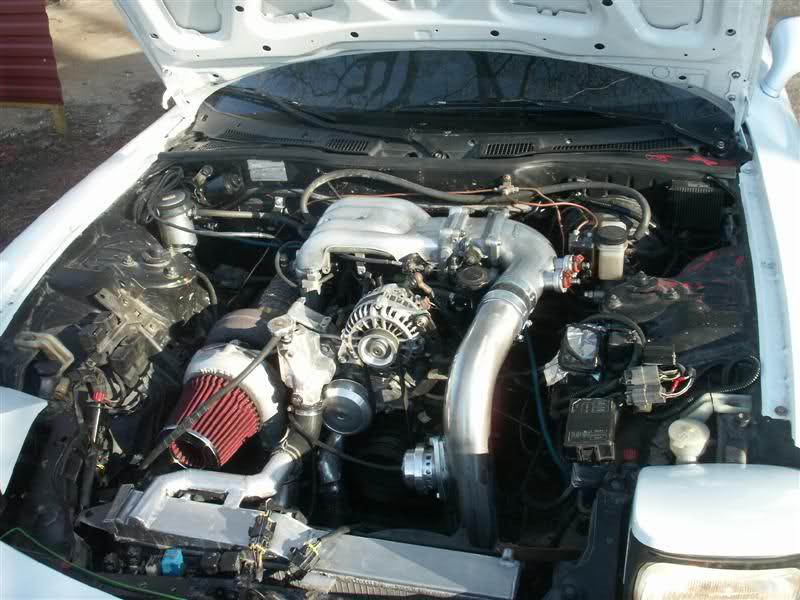

wiedząc jak wygląda to turbo zadam pytanie – robią stożki o takiej średnicy wejścia? :)

nie robią, trzeba rzeźbić :D

Wycinałem wejście Dremmel'em :) Powaga <lol>

Dojechaliśmy w miejsce docelowe, mieliśmy w tym czasie już prawie wystrojony zakres podciśnienia i zaczęliśmy nieśmiało muskać boost :D Oj, już od vacuum'a auto wyraźnie chciało współpracować. Nie wyrabia tylko BOV, który z zerowej wartości doładowania upuszcza powietrze pięć lat :( (...) Proper po natychmiastowym telefonie, że "źle jest" podjął wyzwanie – zrobi BOV'a o średnicy tłoczka wielkości tenisowej piłki <serduszka> Yeah!
No to stwierdziliśmy, że trza sprawdzić, przy jakim ciśnieniu otwiera się wastegate na sprężynce made in Sprężmot :) I tutaj zaczęło się fajnie <serduszka> Na początku delikatnie w boost'a – jest bogato :) Co przejazd to dalej na wskaźniku :) Powiem tak, muskając gaz, pierwszego biegu praktycznie nie ma, slide (nadmienię, przy delikatnym operowaniu gazem) trwa do 120 km/h na dwójce :D AFR cały czas na bogato, bezpiecznie... Ach jaka szkoda, że nie mieliśmy Beltronics'a w łapach, bo sprint do 200 km/h jest momentem :) ...co będzie na docelowym doładowaniu i wystrojonych zakresach – pojęcia nie mam, ale już się na samą myśl o strojeniu – cieszę :D

...obecnie jest coś koło 0,4 bara (tyle ma sprężyna). Solenoid, który będzie docelowo odpowiadał za doładowanie, jest na tę chwilę jeszcze wypięty.

Seraf napisał(a):te wolne obroty to tak mają skakać czy to jest do wyregulowania?
Porty ssace sa tak rozwiercone, ze raczej wiele sie wolen obroty nei poprawia.

To nie tak do końca. Moje auto ma maksymalnie powiększone porty dolotowe, aby "u góry" powietrza było dużo i inna była charakterystyka czasu otwarcia komory ;) (coś jak ostre wałki w tłokowcu). W seryjnym aucie falowanie obrotów oznacza jakąś awarię (najczęściej zaworka ICV) :) Ja generalnie wolnymi obrotami mało się przejmuję <lol>
