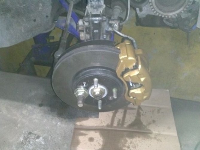

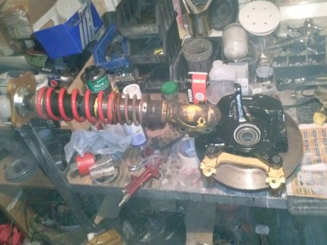

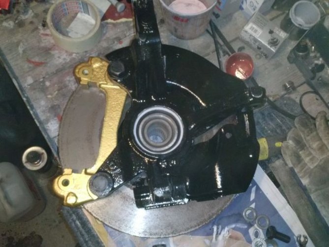

Zwrotnice pomalowane na czarno już hamulce prawie gotowe do pasowania, szukam szpilek dłuższych do Mxa, szpilki do mxa 12x1,5 i radełko 13mm ???
Słupek pomalowany :D jutro montarz gajgerów wkoncu.

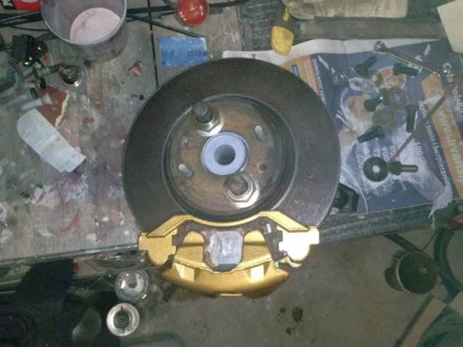

Dziś było trochę wolnego czasu powoli składam hamulce, tarcze 4x100 używane na test ,zaciski złota perła, zwrotnice wypiaskowane wymalowane, nowe łożysko,

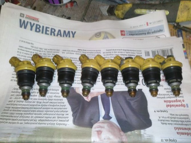

Dziś przyszły sikawki troche za duzo ale co tam:D 500-515cc przy 3barach sądze że po zimie stykną na męskiego bara :D

Nie wiem czy Ciebie zmartwię czy też nie, ale te wtryski (jeżeli pochodzą z Subaru) to są 440cc przy 3 barach. Mają zielone plastikowe dystanse – paski. Jakby były brązowo-czerwone to by były 550cc ;)
440 mają 4 dziurki w rozpylaczu, a 550cc 12.
A to czy stykną na bara czy też nie, dużo zależy od rozmiaru sprężarki, a nie tylko samej wartości doładowania :)

Postprzez mlody1921 » 4 paź 2013, 13:31
Wiem wiem ale wyczytałem na necie że te wtryski mają 440 przy 2,5bara gość testował ich i przy 3barach dawały 505 :)

Ma być bar z holseta :D luxter robił na 370 bara, a na 1,2bara silnik klękł to nawet jak440 mają przy 3 barach to zapas na wtryskach będzie

Postprzez onyx » 4 paź 2013, 13:49
Nie jestem specem od Subaru, ale wydaje mi się że w nich podobnie jak w mazdach i nissanach jest 3 bary na listwie i te 440cc jest podawane dla takiego ciśnienia. Sprawdź te otwory w końcówkach wtrysków. Jakoś mam wrażenie, że ktoś Cię w bambuko zrobił ;)

Postprzez mlody1921 » 4 paź 2013, 13:53
nie nie nikt mnie nie zrobił ja wiem wszędzie czytałem że to są 440 wiem że są zielone i mają 4 otwory, czytałem tylko że gość po wyczyszczeniu i sprawdzeniu przy 3 barach miał 505cc
kupione były z faktem 440 :) w subaru na nich robią 310-330 kunia na 4 sztukach, głównie chodziło żeby 370 nie chodziły na 100% swoich możliwość żeby jakiś zapas był

Postprzez onyx » 4 paź 2013, 14:07
mlody1921 napisał(a):nie nie nikt mnie nie zrobił ja wiem wszędzie czytałem że to są 440 wiem że są zielone i mają 4 otwory, czytałem tylko że gość po wyczyszczeniu i sprawdzeniu przy 3 barach miał 505cc
Dla mnie ten test to jakaś lipa i tyle ;) Mam wrażenie, że te 505 było na wyższym ciśnieniu sprawdzane. Samo czyszczenie ze zwykłego wtryskiwacza nie zrobi nagle wydajniejszego :) Żadne wtryski nie powinny chodzić na duty cycle 100% – będą się grzać i jest ryzyko spore, że się zablokują – ta wartość max powinna wynosić ok. 80%. Tobie na pewno wystarczą ;)

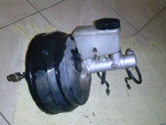

Dziś jedna strona siadła, a do tego dojdzie jeszcze pompa hamulcowa z 626 v6, klocki textary, przewody w oplocie, tarcze narazie na próbę boscha, potem wlecą nacinane/nawiercane

Postprzez mlody1921 » 13 paź 2013, 14:21
Pompa hamulcowa jeszcze od k8 bo brakło chwili czasu na przekladke, z zew, to niema co oglądać,
błotnik zielony, maska pofalowana jeszcze po sarnie, lepiej ogladac performance :D
hamulce na dotarciu ale juz jest różnica, choc wydaje mi sie ze pedal za miekki pompa musi wlecieć więszka

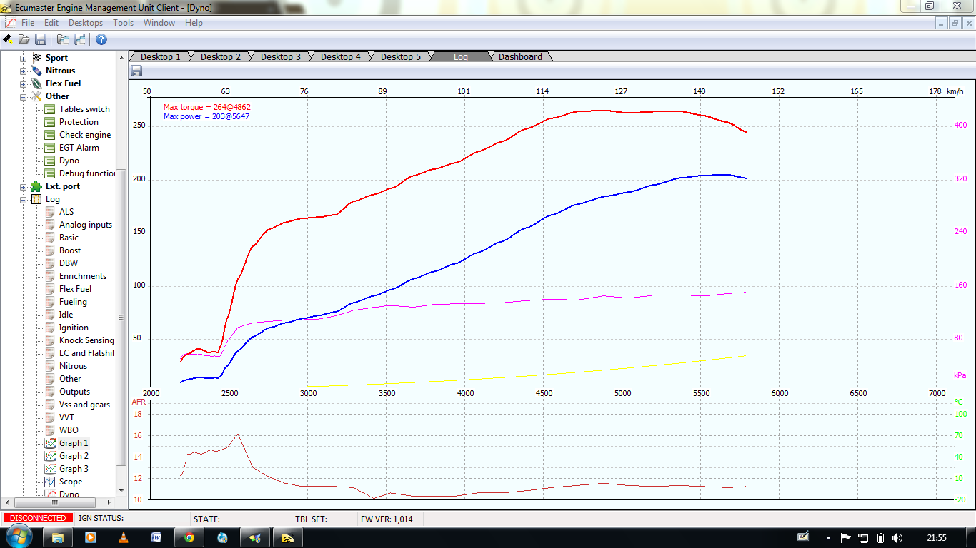

Dzięki pomocy kolegi Tekkenfan po wipsaniu danych może dobrych wyszło coś takiego przy 0,47 bara moc na kołach pieron wie ale pewnie + 20-25% wyjdzie moc na silniku tylko, pomiar na 4 biegu ale źle zrobiony powinno sie kręcić od 2000-7000 a tu było do 5xxx

Postprzez Rafał_ » 5 gru 2013, 22:26
Młody pojedź tym wreszcie na obciążeniówkę :P

Postprzez mlody1921 » 5 gru 2013, 22:51
Na obciążeniówke, ale emu pokazuje przeciesz moc na kołach czyli moc najbardziej realną, pewnie na silniku koło 250 będzie.
