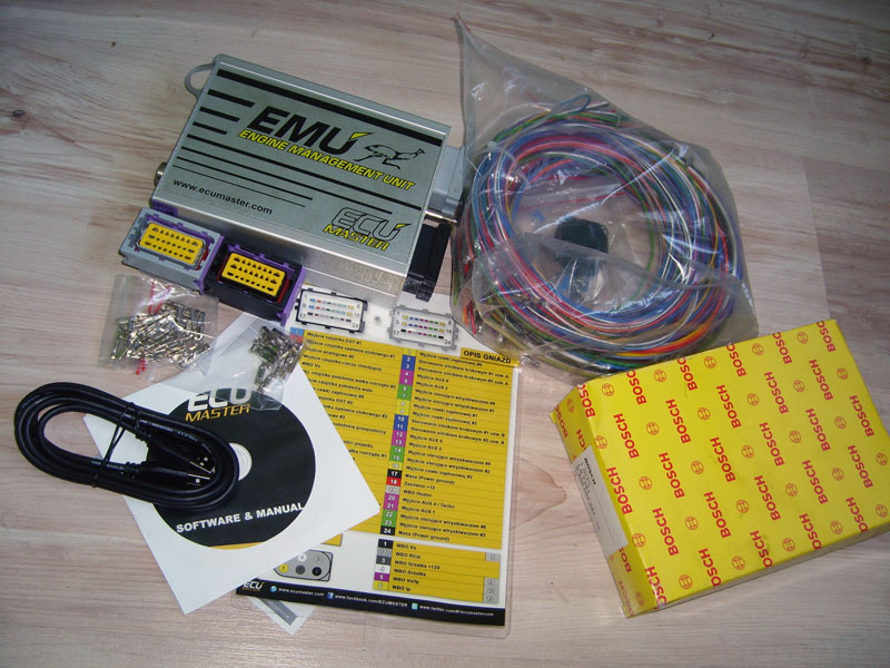

A teraz pora na kolejny up :D:
Wcześniej nie wspomniałem ale wentylator SPAL łanabi wyleciał do kosza bo.... był do <dupa> . W jego miejsce wpadł wentylator od Opla omegi który się idealnie wpasował w chłodnicę, a do tego dmucha jak szalony i w końcu temperatura jest w normie.
Wczoraj odebrałem EMU + wiązka + zapasowa sonda (tak na przyszłość).:
Plan był żeby zacząć montaż w weekend ale.... tutaj kolejny ważny niius hehe
Jako że WG coś mi znowu przeładowuje, od tygodnia w peaku mam 1.2 bara <diabełek> Zaczęło się od 1 przy 6200, później dałem trochę wyżej fuel cuta bo byłem ciekawy ile to jeszcze nadmuch i skończyło się na 1.2. Na więcej nie miałem odwagi.
A jako że silnik chyba już jest na wykończeniu to podkręciłem jeszcze boosta w całym zakresie i przy 4000-4500 jest 0,6 i później rośnie do 0,7 i jak już wspomniałem w peaku jest 1.2 hehe.
Tak czy siak pomimo tych cyferek jak na moje auto jedzie podobnie jak na 0,5 po uturbieniu, a żeby tego było mało wczoraj miałem mały incydent i po dociągnięciu 3 i 4 po zatrzymaniu się na światłach coś zaczęło stukać <lol> .
Co ciekawe po 1km spokojnej jazdy stukanie ustało no to postanowiłem jeszcze podciągnąć do 5tysi i jakoś tam szło tak więc ciekawe co tam się porobiło :D
Tak więc możliwe że nie będzie do czego montować EMU hehe
