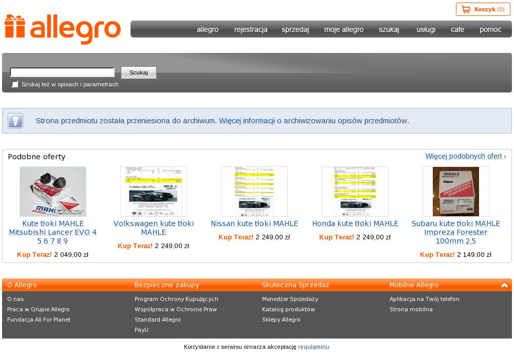

Postprzez janiszzz_mx3 » 2 sie 2012, 20:25
Zawsze można przehonować. Do k8 jest z tłokami łatwo bo 75mm występuje czesto gęsto choćby w mega popularnych silnikach hondy serii D
Gib napisał(a):Cieżko znaleźć coś co ma 84,5 bore.
http://allegro.pl/kute-tloki-cp-85-85-5-86-mm-lancer-evo-4-5-6-7-8-i2471162325.html

Nie wiem jak w K-serii ale Mazdowskie BP można rozwiercić bez problemu nawet o 2mm. Ja mam rozwiercone o 1.5mm
"Pierwszy szlif" jest w Mazdzie przewidziany na 0.5mm a nie tak w większości innych aut na 0.25mm

Postprzez onyx » 2 sie 2012, 21:03
mlody1921 napisał(a):Kiedyś szukalem ale chyba Manley nie robi korb do KLa z tego co czytalem robi chyba Pauder i K1
Manley i PAR robią korby na zamówienie. To nie problem ;)
janiszzz_mx3 napisał(a):Zawsze można przehonować. Do k8 jest z tłokami łatwo bo 75mm występuje czesto gęsto choćby w mega popularnych silnikach hondy serii D
Jacek176 napisał(a):Nie wiem jak w K-serii ale Mazdowskie BP można rozwiercić bez problemu nawet o 2mm. Ja mam rozwiercone o 1.5mm
Będziecie rozwiercać bloki a potem zrobi się problem ze sworzniami do korb :P
P.S. Do kutych korb nie stosuje się zwykłych sworzni. Sworznie zawsze przychodzą z tłokami i pierścieniami ;)
