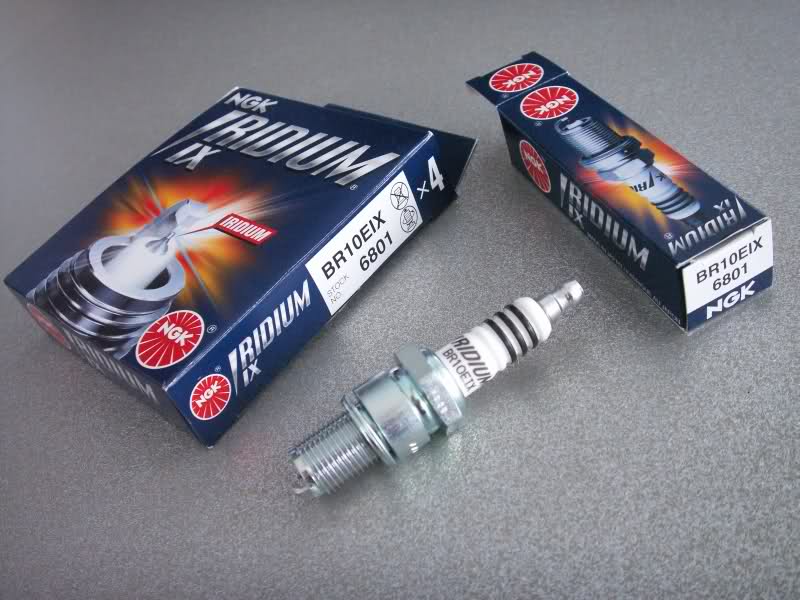

Nowy stuff: irydówki polecane przez Racingbeat'a dla portowanych silników do użytku wyścigowego o mrożącej paliwo w żyłach ciepłocie 10,5 <ok>

Postprzez ravo » 2 sty 2011, 16:06
Identyko świece wywalam z coupe sprawdzają się bidnie, bynajmniej tak sądzę :) jedna np. pękła sobie.

Postprzez Pit » 2 sty 2011, 16:27
ravo napisał(a):Identyko świece wywalam z coupe sprawdzają się bidnie, bynajmniej tak sądzę :) jedna np. pękła sobie.
IMHO trochę słaby pomysł wkręcania aż tak zimnych świec do tłokowego silnika. Jakoś nie widzę kompletnie sensu (...) W Wanklach jest trochę inna sytuacja. Seryjne świece mają ciepłotę 7/9. Racingbeat poleca, racing-RX'y w USA na tym upalają silniki, zobaczymy co się stanie. Seryjnych dziewiątek (platynowych i nie) w razie W mam całą półkę.

Postprzez pinky » 3 sty 2011, 06:41
Potwierdzam opinie o denso, Ja u siebie stosuje 7 i do 1.2-1.4 bara dają rade.

Postprzez Pit » 3 sty 2011, 07:21
pinky napisał(a):...u siebie stosuje 7 i do 1.2-1.4 bara dają rade
Dlatego właśnie zdziwiło mnie, co kierowało artystą, który wkręcił u ravo 10,5!

Postprzez Paweł » 3 sty 2011, 07:32
Pit napisał(a):Dlatego właśnie zdziwiło mnie, co kierowało artystą, który wkręcił u ravo 10,5!
Hmmm... Może to, że obciążasz mocniej silnik, więc wkręcasz zimniejszą świecę, zmniejszając prawdopodobieństwo jej uszkodzenia?

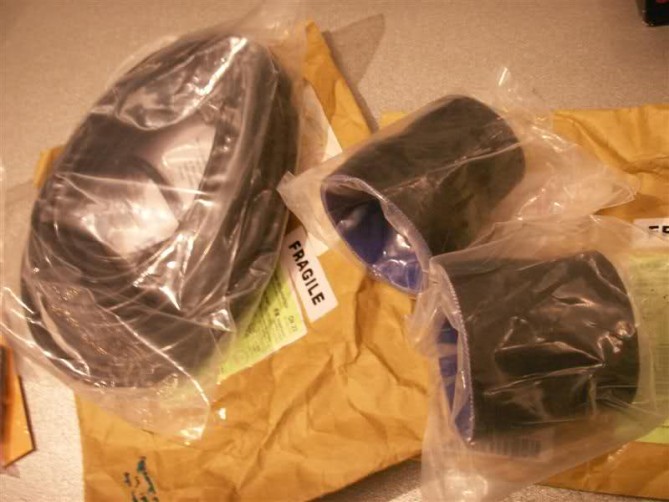

Drobnicowe zakupy z różnych stron świata Anno Domini...
A więc: 5mb silikonowego wężyka podciśnienia fi 4mm, 3mb fi 6mm. Do połączeń różnorakich. Silikonowe, zbrojone redukcje 76->70 mm oraz 76->60 mm.

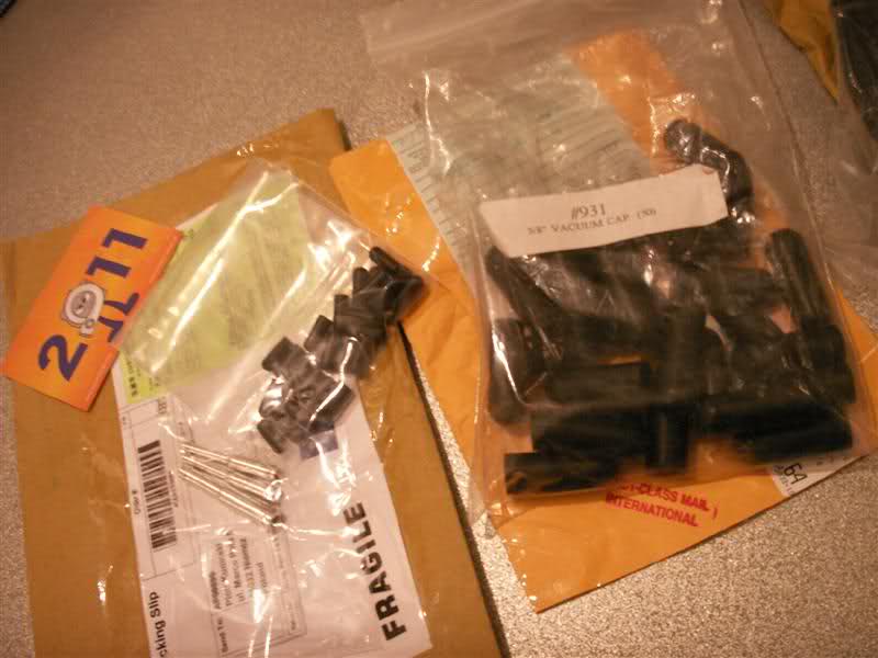

Aluminiowe redukcje podciśnień oraz zaślepki wolnych króćców, których po konwersji zostało sporo. 25 szt 1/8", jak i tyle samo 3/8".

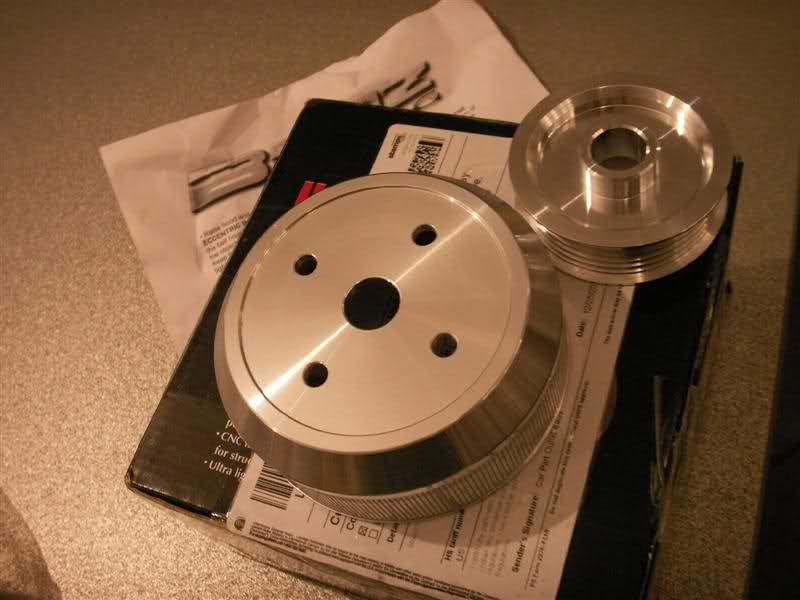

Zestaw kół pasowych (pompa wody i alternator). Drugorzędną sprawą jest, że są lekkie (aluminium). Najważniejsze, że są większych rozmiarów od seryjnych kółek. Potrzebne są większe, gdyż po eliminacji systemu pompy powietrza, przebieg paska klinowego diametralnie się zmienia i praktycznie nie ma kontaktu pomiędzy nim a seryjnym kołem pasowym pompy wody.
