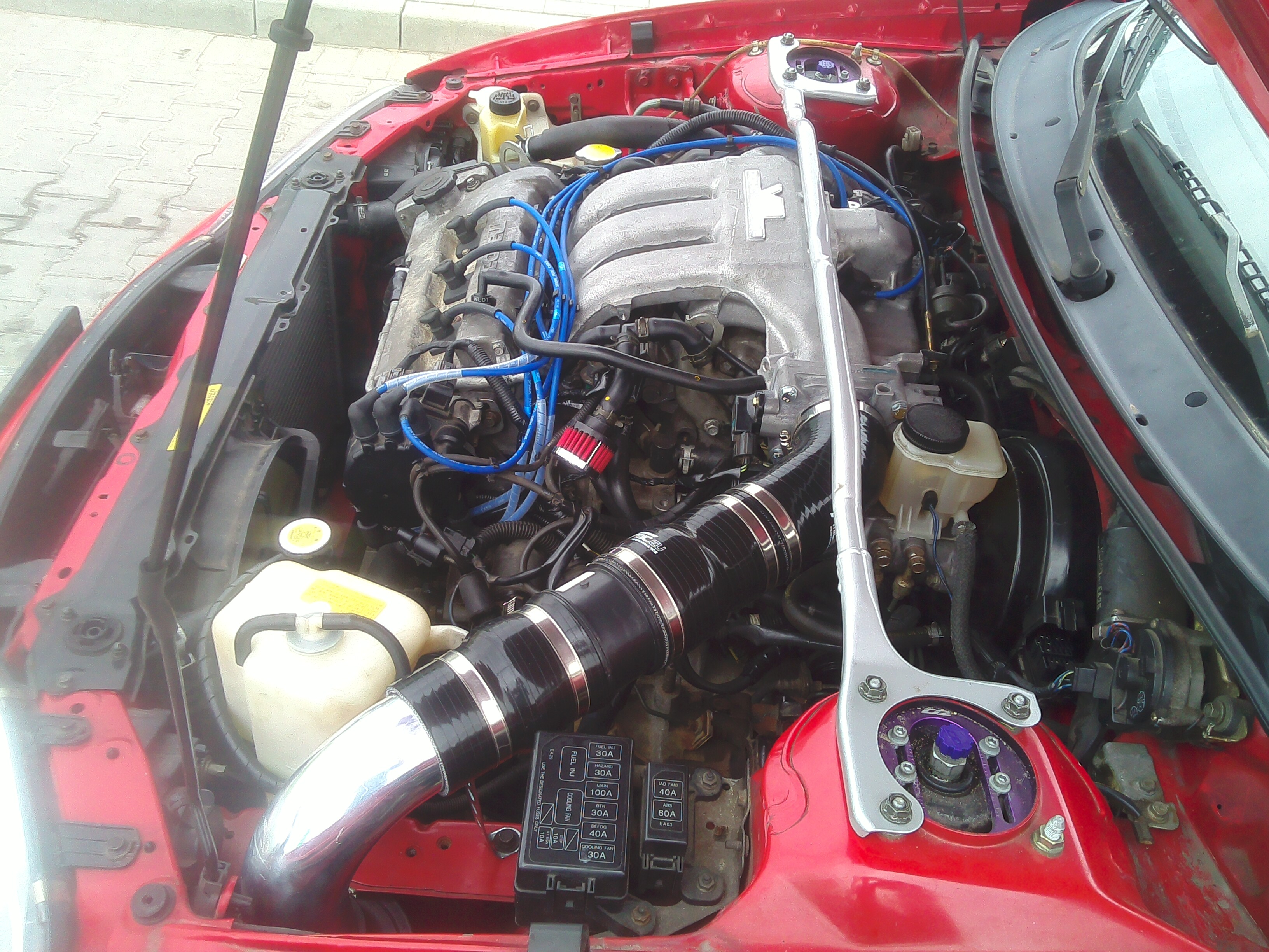

Skończyłem dłubać. <jupi> Zaczynam powoli przypominać sobie jak się nazywam, wczoraj siedziałem do 3 w nocy a dziś wstałem o 6. <czarodziej>
Tak to teraz wygląda:

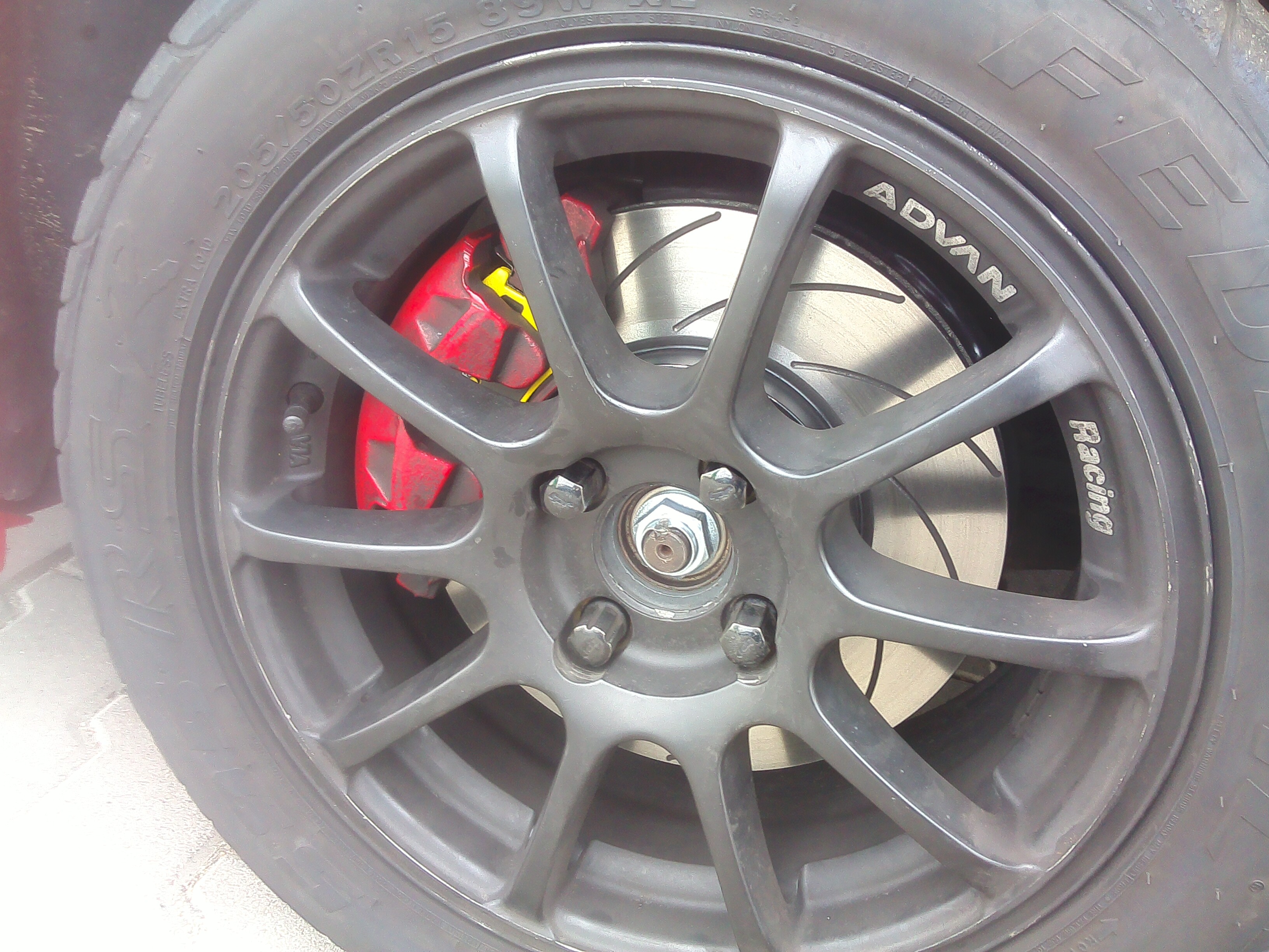

Jestem bardzo zadowolony z hamulców, po dotarciu wyjdą mi oczy. Proponuję uznać aluminiowe pierścienie centrujące za jednorazówki. Okazało się, że pod wpływem temperatury i sił rozszerzyły się i nie mogłem ich wsadzić w tarcze...
DARO MAZDA 323 napisał(a):dupohamownia powie przyrost 20 KM a hamownia może z 5 KM
ale tu 3 KM , tam 5 KM , dolot 5 KM , Wydech 6 KM i jak na wolnossaka zrobić się może 200 KM a to już cos :) kibicuję <spoko>
Jest dokładnie jak napisałeś. Miałem wrażenie, że wrzuciłem inny silnik. Po przebudowie wzmocnił się dół, na górze jest jeszcze lepiej i jest mega elastyczność. Jest głośniej i Mazda wreszcie ma rasowy dźwięk.
Troszkę się zawiodłem na termoizolacyjnych podkładkach, kolektor ma tylko trochę niższą temperaturę.
Mam problem z otwieraniem się przepustnicy po odpaleniu silnika i przez to wolne obroty wynoszą 980 rpm. Nominał to 550-750, a celowałem w 800-900 z racji lekkiego koła. Proszę o info jeśli ktoś zna przyczynę otwierania się przepustnicy samoczynnie.
yezyk07 napisał(a):Czy po rozwierceniu/polerowaniu przepustnicy nie falują obroty na jałowym?? gdzieś tak czytałem.
U mnie nic takiego nie występuje.

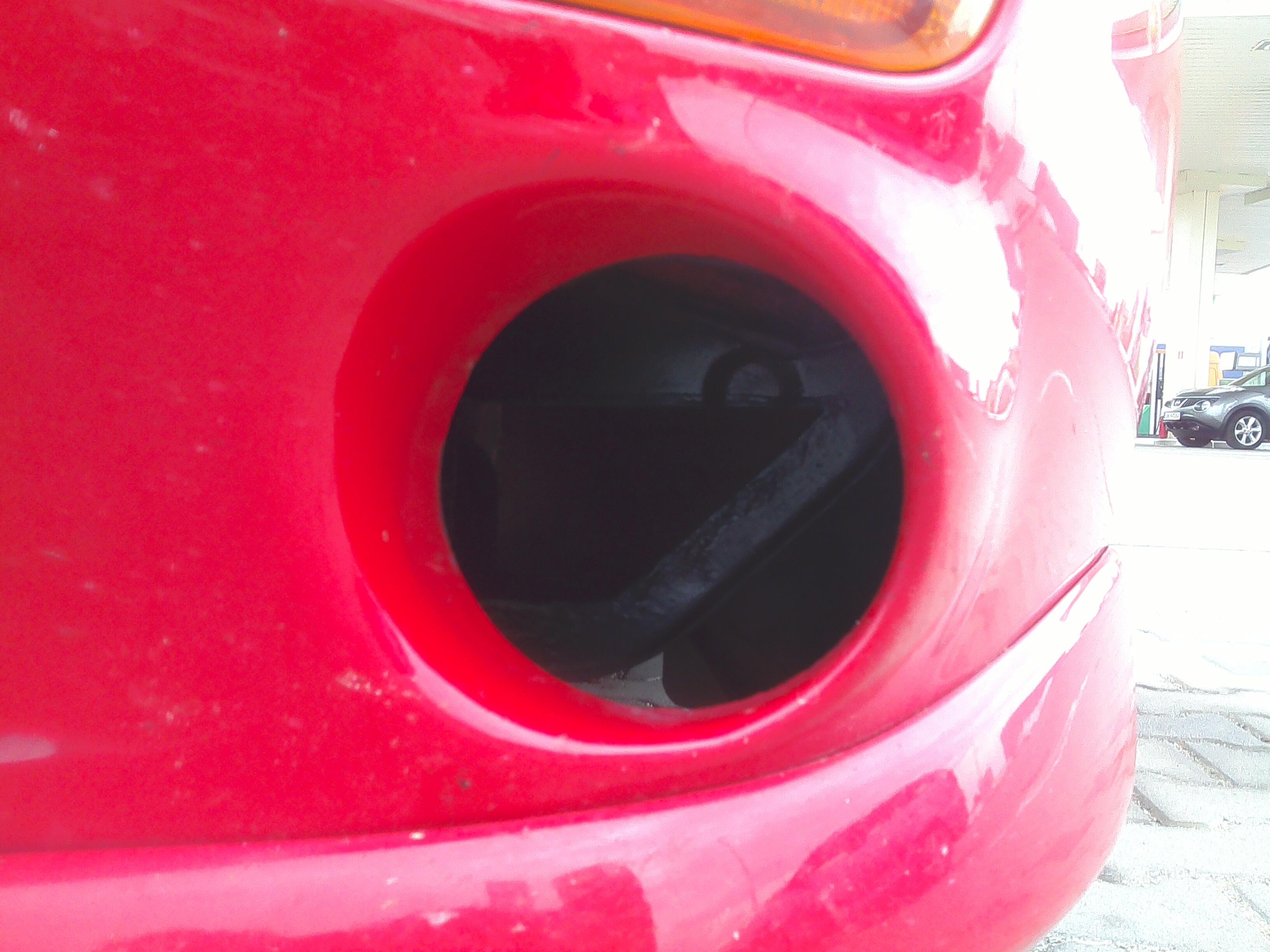

Nie boisz się o wodę w dolocie? Ja już wolałem mieć gorąco niż dawać w blotnik stożek. Widziałem osobiście dwa przypadki w subaru jak leciała woda na tłoki.
Dopisano 02 paź 2016 19:51:
Mowa oczywiście o wpadnieciu np na rakietowej w kałuże

misiak89-89 napisał(a):Sprężynę na przepustnice masz dobrze napięta?
Sprężyna jest z K8 i trzyma jak w oryginale ale możliwe, że jest za słaba dla rozwierconej przepustnicy.

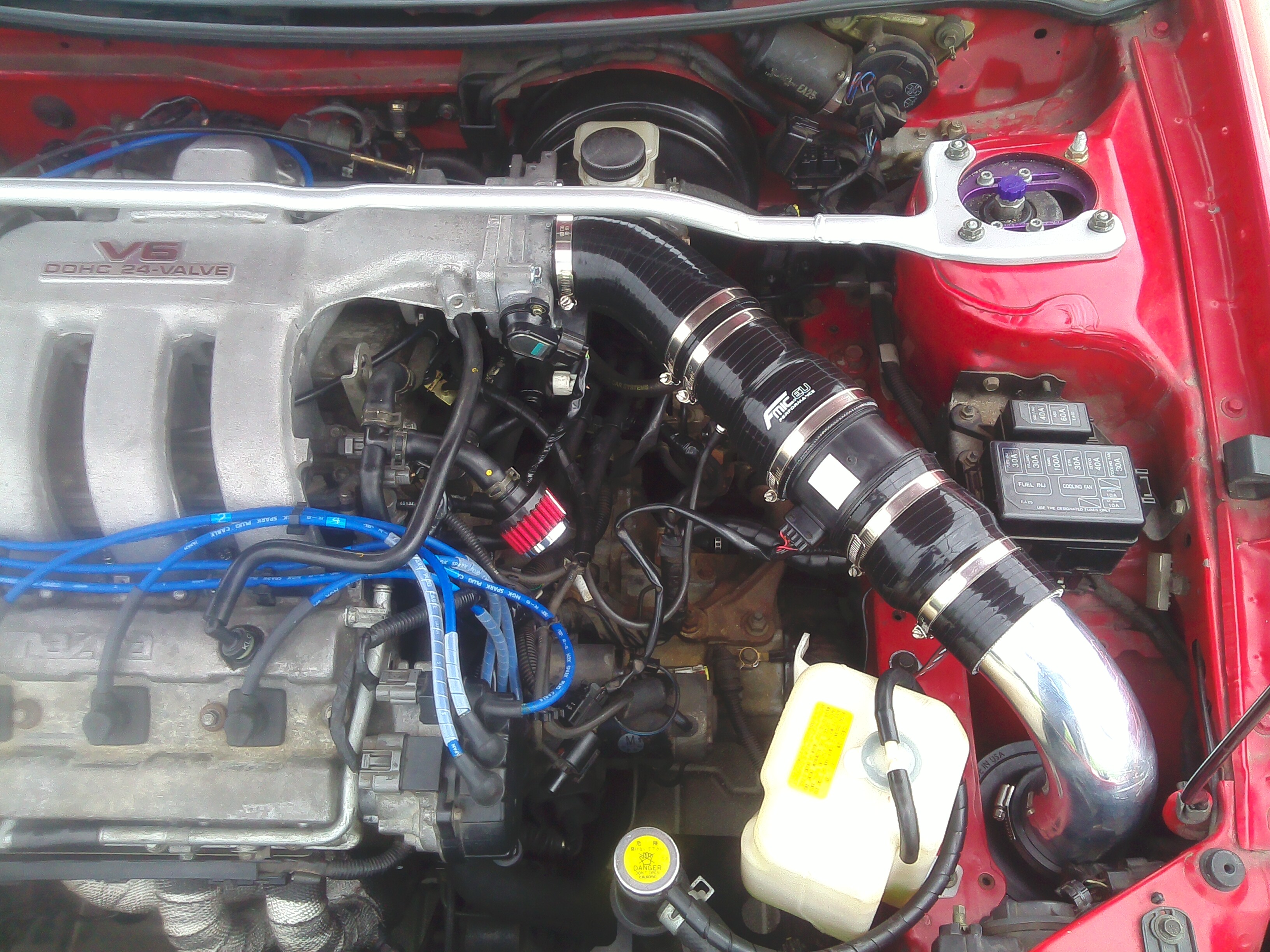

ravo napisał(a):Nie boisz się o wodę w dolocie? Ja już wolałem mieć gorąco niż dawać w blotnik stożek. Widziałem osobiście dwa przypadki w subaru jak leciała woda na tłoki.
Zanim wpuściłem stożek testowałem otwór w deszczu, na myjni. Stożek jest wyżej o około 5 cm od otworu i nie filtruje czołem. Pomiędzy otworem w zderzaku a karoserii jest 20 cm. Na dole są oryginalne otwory do odprowadzania wody.
Dla mnie to miejsce jest idealne. Rura aluminiowa jest wyjątkowo chłodna. Ciepło zaczyna się robić za przepływomierzem, ale silikon izoluje ciepło. Założenie było takie aby był to dolot dynamiczny, im szybciej jedziesz tym szybciej jedziesz.

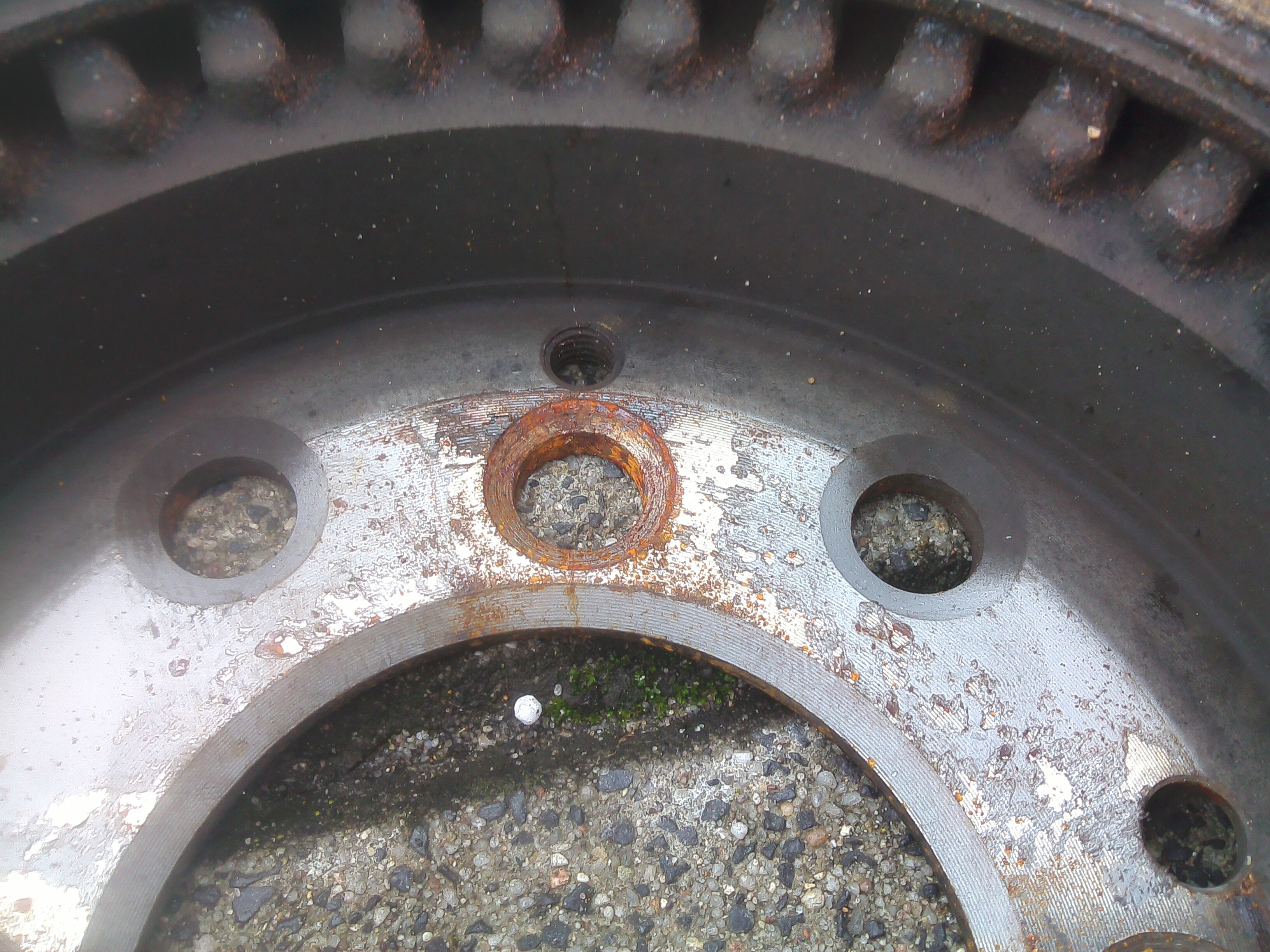

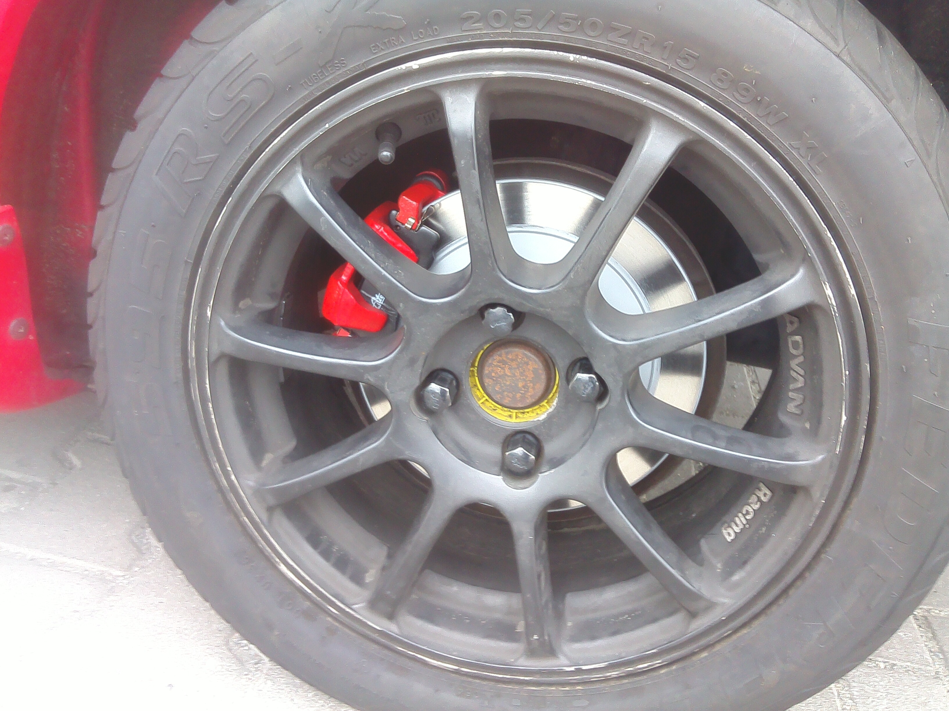

Tak wygląda pęknięta tarcza od wewnętrznej strony:
Otwór wykonany w najgorszym miejscu i te hardcorowe fazy, które są niepotrzebne. Nagwintowany otwór M8 do ściagnięcia tarczy jest delikatnie widoczny po założeniu felgi 4x100.
