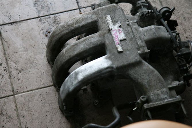

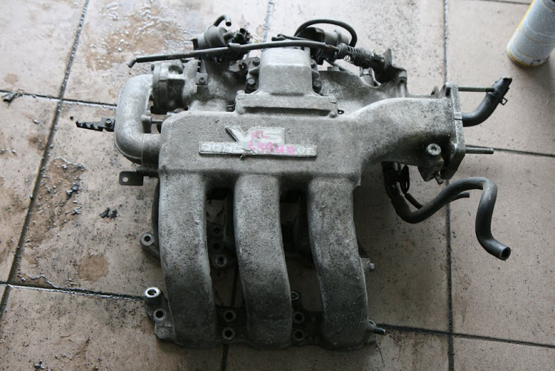

Postprzez brii » 21 sie 2008, 07:32
Się troszkę nudziłem wieczorem więc zszedłem do garażu i postanowiłem coś lekkiego popsuć ;)

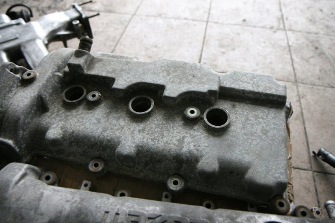

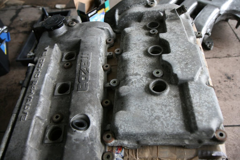

Nie za ładnie ta pokrywa wyglądała...
Druga z resztą też...
Kolektor nie odbiegał in + od pokryw.

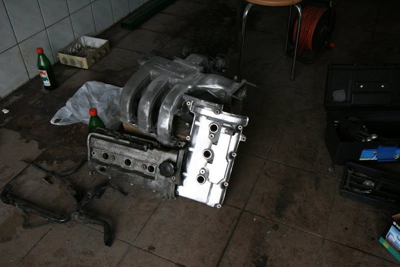

Wziąłem się za czyszczenie, narazie z grubsza:
Przy okazji – mam na sprzedaż kolektor od KL-ZE łatwy do zamontowania w MX-3 (od Milenii) :)
Wygląda już troszkę lepiej ale do znośności jeszcze daleko – chciałbym go zrobić na lustro ;)
Przy okazji – znaczek V6 DOHC 24... jest w kiepskiej kondycji – planuję go zerwać. Dobrze to bedzie wyglądać bez niego?

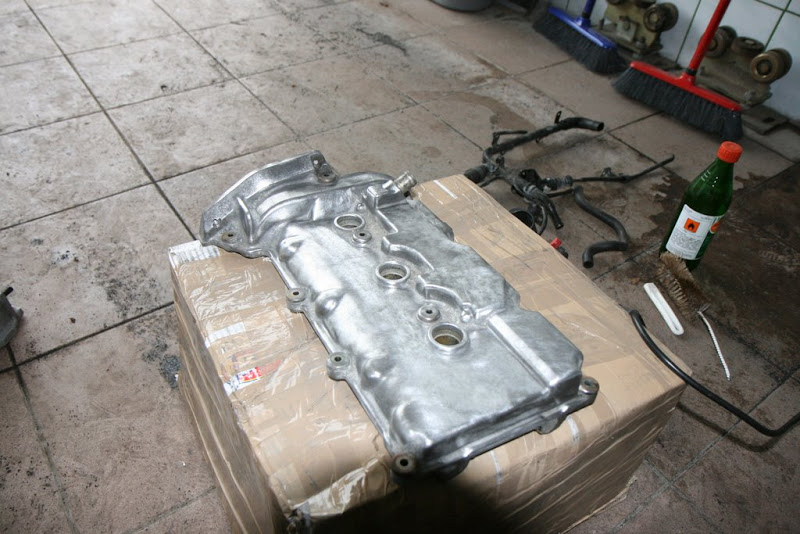

Ta pokrywa jest już względnie wyczyszczona :)
Mam nadzieję, że jak skończę to współczynnik lansu nieco wzrośnie ;)
Póki co kończę na tym – w weekend poczyszczę dalej :)
