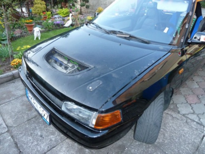

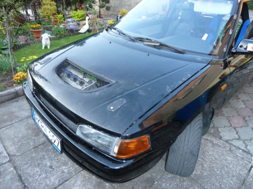

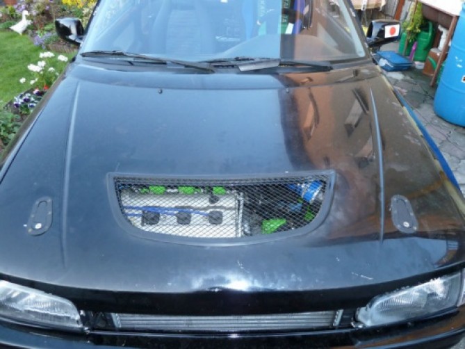

No dokladnie. dzisiaj razem z szyna pomodzilismy wkoncu WYLOT w masce. WYLOT jest z lancera evo9. Oraz ogarnelismy dolot do stozka wkoncu IAT jest 18-19 stopni. Trzeba bedzie teraz wywiercic ladny wlocik w zderzak zeby bylo dynamiczne "doladowanie" A temp CLT spadla do 90 z 92-93 wiec 3 stopnie to sporo. Maska zostala podniesiona troche na mocowaniach o 2 podkladki zeby byl przewiew. Zainstalowalismy tez zapinki maski aerocatch z zameczkiem:D teraz na dniach maska idzie do lakiernika i pare innych [tiiit] tez.

Postprzez Gib » 2 maja 2012, 22:54
To jest wylot a nie wlot.
Stała pod ścianą prężąc kakao
Od: 28 sie 2007, 17:09
Posty: 8948 (143/182)
Auto: rower składak 1.8t
Postprzez Capazo » 2 maja 2012, 22:57
Gib napisał(a):To jest wylot a nie wlot.
Tak dokladnie z przyzwyczajenia napisalem juz poprawiam. <glupek2>
Od: 26 mar 2008, 16:29
Posty: 1272 (0/26)
Postprzez piwo » 3 maja 2012, 06:15
dzisiaj razem z szyna pomodzilismy wkoncu wlot w maske. WYLOT jest z lancera evo9
motasz sie w zeznaniach.heheh.ladnie wyszlo.no i fajnie ze teraz iat pokazuje wlasciwe temepratury a nie temperature w komorze silnika. teraz w koncu mzona zrobic wlasciwa korekcje mapy paliwa od czujnika.
