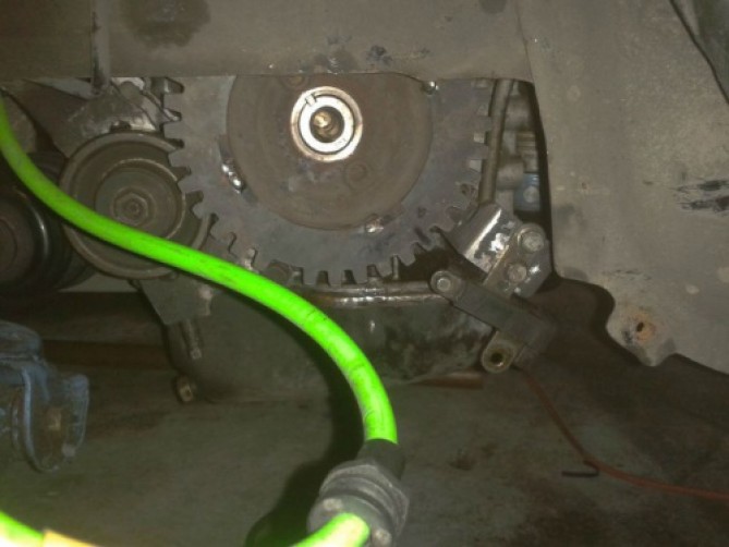

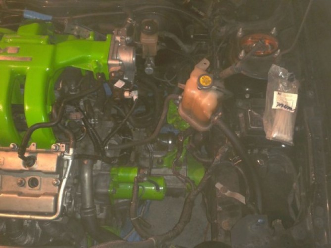

Zaczelem znowu grzebac.. jak zwykle. W samochodzie wymienilem popychacze od lukstera wiec glowice prawie do goła trzeba rozebrac. I zaczełem dzialas z edisem 6. trigger juz przymocowany do koła. Czyjnik VR sensor wlecial w miejscie czujnika polozenia wału. Troche porzadek z kablami zrobilem. Seryjny aparat zaplonowy powiedzial PA PA. Dziure zakleilem zmodyfikowanym aparatem z kl-ze. Przepływka OUT. Martwi mnie tylko jak reszte kabli upchnać ktora jest w tym momencie nie potrzebna i zasmieca komore. Z rzeczy ktore zostaly do zrobienia to poprowadzic kabelki do VR do modulu, cewki i deta. Na dniach szyna zajmie sie ta sprawa! Jak skoncze wszystko mazda jedzie do lakiernika bedzie troche image zmienione. <diabełek>

Wczoraj razem z szyna odpalilismy wkoncu edisa rychnal na strzala:D:D chociaz raz!! ehhe Wszystko ladnie gra teraz musze poskladac pare rzeczy do kupy zamontowac kontroler LC-1 i jedziemy na strojenie drogowe. Na dniach musze jeszcze przeplywke wywalic i mam pytanie czy wie ktos w ktore kable jest podlaczony IAT?? Wrzucam krotki filmik jak edis dziala swiezo po odpaleniu. jeszcze w decie mialem zla opcje ustawiona zamiast EDIS SAW Absolute mialem edis saw i troszke chodzil jak traktorek.

Capazo napisał(a):Na dniach musze jeszcze przeplywke wywalic i mam pytanie czy wie ktos w ktore kable jest podlaczony IAT??
u mnie w przepływce IAT jest wpięty w środkowym pinie z tego co widzę na moich schematach- a wtyczkę mam 5-pinową
