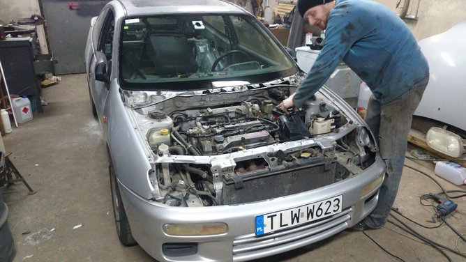

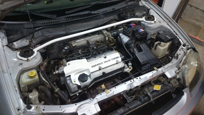

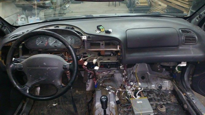

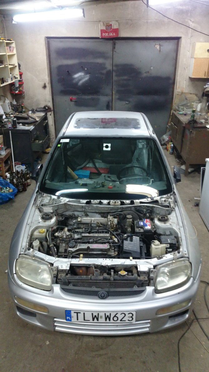

Gniazdo szyby zabezpieczone, szyba wstawiona. Teraz powoli składamy, przed odświeżeniem lakieru trzeba będzie pojeździć i sprawdzić czy wszystko ok.
Macie parę fotek nowej szyby, i tego jak prezentuje się nowy silnik w budzie.
Jak ogarniemy timelapsa to wrzucę tutaj, na 90% jeszcze dzisiaj.

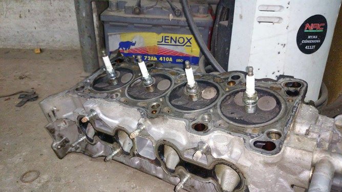

rafał88 napisał(a):Kurde ciekawy silnik naprawde ciekawy, znaczy sie sama głowica widac duzo daje bo dół to normlane Z5 ZL. Jestem ciekaw jak to bedzie jechac![]()
Po pierwsze dużo daje stosunek średnicy tłoka do długości suwu. W bardzo dużym skrócie: duża średnica i krótki skok sprzyja szybkobieżności, ale dusi moment. Dzięki temu ZL-VE ma redline o 1000 RPM dalej niż Z5. Dlatego też silniki motocyklowych szlifierek kręcą się do 14k rpm i żyją
Tutaj jest blok od ZM i skrócony skok tłoka, stąd mniejsza pojemność niż ZM. Po prostu inna korba. Poza tym, tak na oko to bloki rzeczywiście z zewnątrz wyglądają prawie tak samo
Głowica też oczywiście dużo daje, głównie to ciągnie max moment prawie pod 7k rpm.

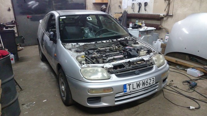

Mała aktualizacja:
Samochód po raz pierwszy od dłuższego czasu wyjechał o własnych siłach z warsztatu. Nie na stałe, nie nie, jeszcze parę rzeczy jest do zrobienia. Burdel do ogarnięcia.

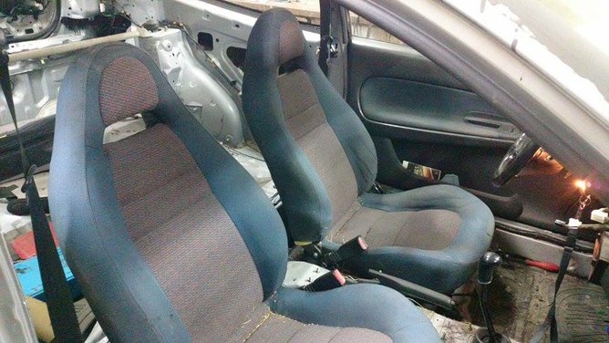

Są natomiast fotele. Udało mi się dorwać pół-kubełkowe z MX-3. Może i nie jest to krzesło docelowe, ale miałem je pod nosem i za śmieszny grosz, a stare są tak poszarpane że gąbka na wierzchu, więc żal było nie kupić. Tym bardziej że podliczyłem wszystko, i wychodzi na to że projekt nie przekroczył jeszcze 3 tys. zł. przy czym wliczam w to kupno samochodu
