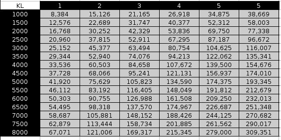

Jak widać różnica nie są jakoś zabójcze duże (w ostatniej kolumnie dłuższa piątka).
Żeby płynnie zmieniać biegi i nie przeciążać silnika musiałbyś na czwarym biegu kręcić gdzieś do 3700obr/min. Potam jak widać możesz nie przekraczać 3300 obr/min przy tym jechać szybko, nieco ekonomiczniej i ciszej ;) Podczas normalnej jazdy po trasie nie będzie nawet w sumie potrzebował przekraczać 3000 obr/min. Czasy przyśpieszenia na piątce wydłużą się o około 10%. (Dotyczy skrzyni KL z dłuższą piątką).
W przypadku skrzyniki z K8 nie ma co się pierniczyć – przy dłuższej piątce niż obecnie masz w KLu nie ma to sensu, bo trzeba by było zmienić przełożenie główne i tym samym ze skrzyni K8 robi się skrzynia KL.
Inna opcja to skrzynia taka jak moja po modach, ale masz lepsze o jakieś 10% przyśpieszenia na 1,2,3,4 a piątkę masz prawie taką samą jak w KLu (różnica 3%).

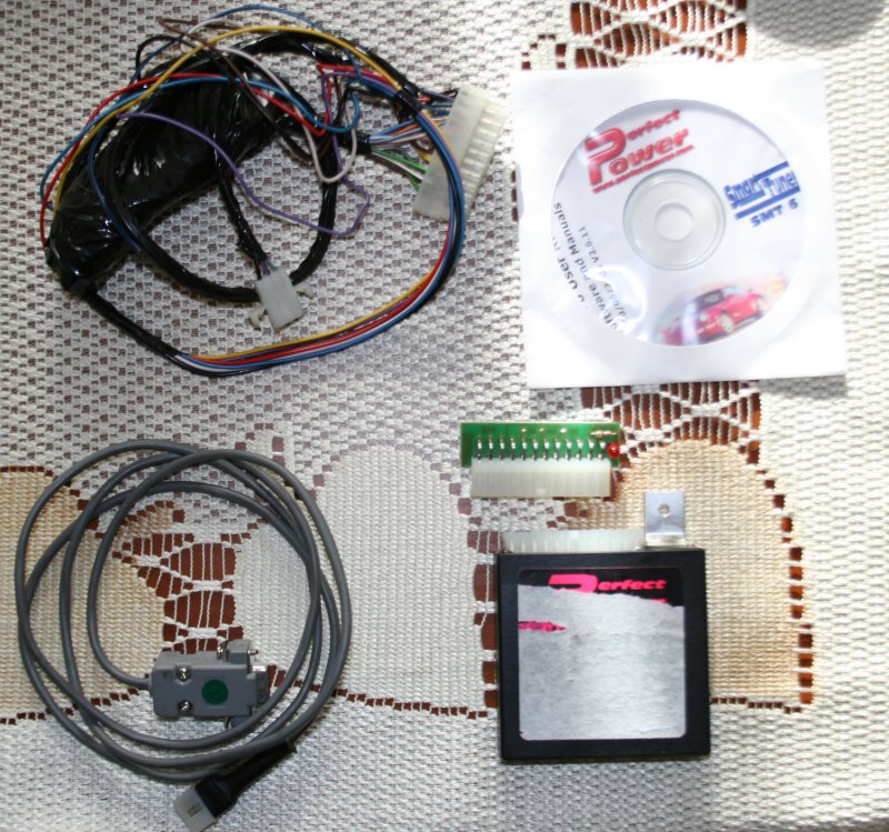

co do smt6, to domyślam się, że kolejny zakup to walbro i FPR ? ;)

Luki1010 napisał(a):domyślam się, że kolejny zakup to walbro i FPR ?
Poczekamy zobaczymy ;)
Przy okazji – w drugim ECU ROMy ruszyły??
Dostałem sugestię żebyś ściągnął schemat chipa i zaizolował "nóżkę adres" (cokolwiek to znaczy) ;)

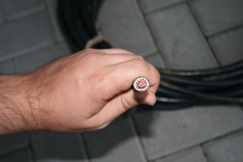

Luki1010 – Chciałem dzisiaj jeszcze zapakować kabel i Ci go z rańca wysłać, ale nie miałem go czym przeciąć <glupek2>
Jutro podjadę do ojca, potnę i zapakuję – paczka ruszy po południu :)
Kabelek jest konkretny i baaaardzo dobrze się układa (super giętki):

brii napisał(a):Kabelek jest konkretny i baaaardzo dobrze się układa (super giętki):
mam nadzieje ze dla mnie tez masz super kabelek :P <lol>

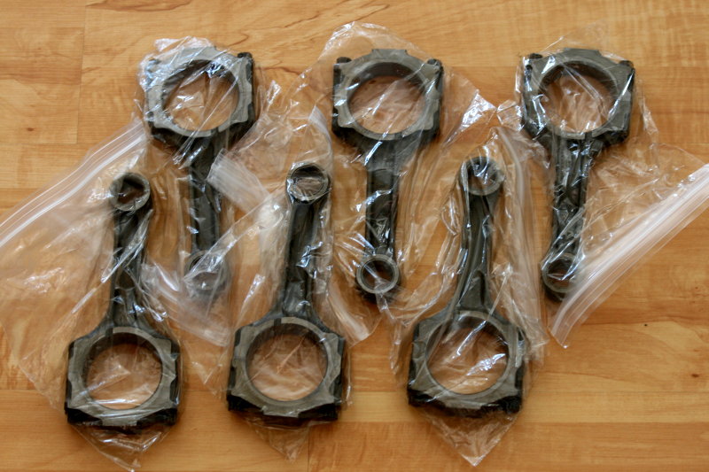

Doszła całkiem miła paczka :)

jakiej firmy te korby :Ddrogo płaciłeś?

Grubo się zaczyna robić ;) Czekam na info po ogarnięciu tematu tych korb+tłoków od f2T
