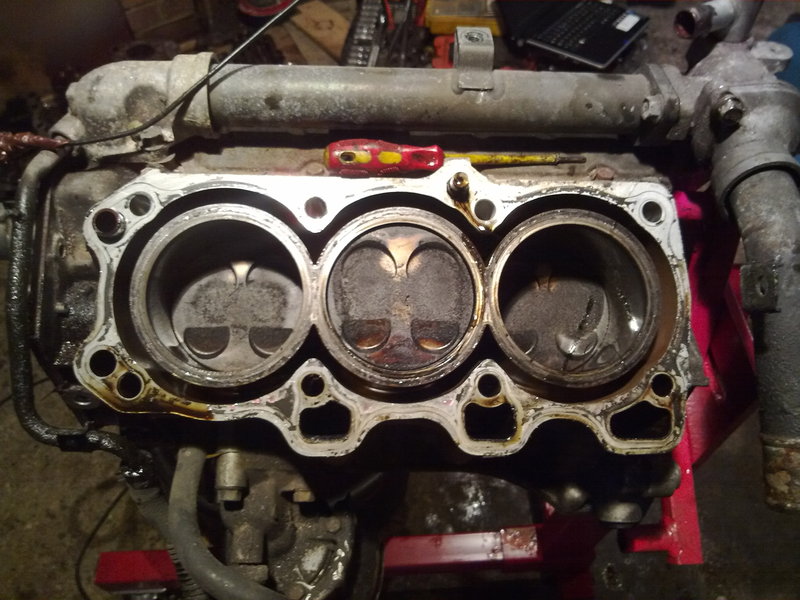

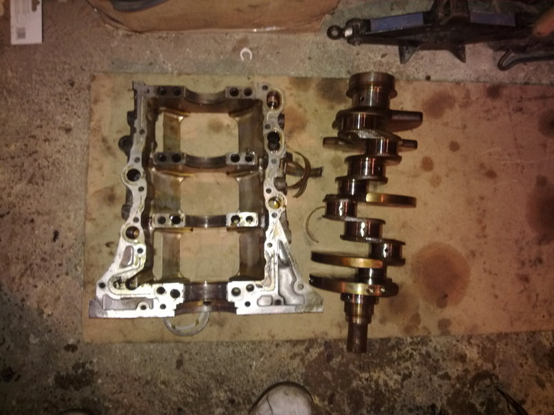

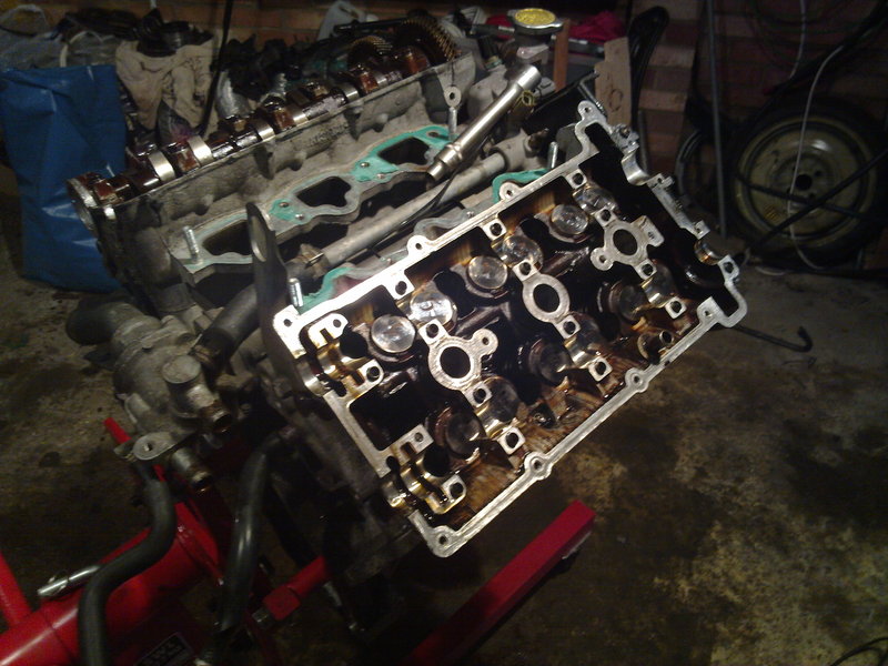

Postprzez radekkm » 15 sty 2010, 02:24
rozebralem silnik na czynniki pierwsze,jedynie co zauwazylem to wybite HLA,chyba z 10
mialem teraz nie wrzucac fotek,bo mam malo wolnego czasu i kasy wiec remont bedzie trwal miesiace,ale powoli do celu
Od: 22 maja 2006, 22:35
Posty: 827
Postprzez realski » 15 sty 2010, 20:03
no jak widac jeden cylinder nie ciekawie ....
olej pali ladnie ..
bo ja wiem tak sobie mysle czy aby korba lekko sie ci nie przygiela i wali na tuleji tloka
