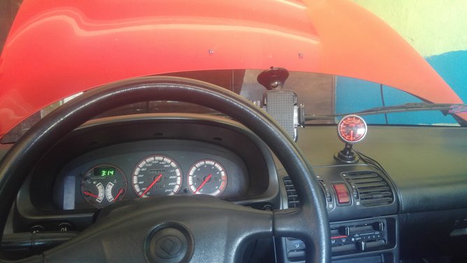

W poszukiwaniu mocy wpadłem na pomysł zabawy aparatem zapłonowym, z racji że obecny był po prostu włożony nie był w żaden sposób ustawiony stwierdziłem że pobawię się jego ustawieniem. Wychodzi więc na to że mimo maks jak to tylko jest możliwe przyspieszonego zapłonu, ani nie występuje spalanie stukowe ani nie ma jakiś problemów z niespalonym paliwem i tzw marchewami. Dałem mu tyle powietrza że silnik w 100% używa mieszanki do wytworzenia mocy i idzie mu to nieźle <rotfl> <rotfl> .
Auto dostało narazie tylko zegar z temperaturą oleju, przy upalaniu w takich temp olej rozgrzewa się do 115 stopni, podczas jazdy tak do 100.

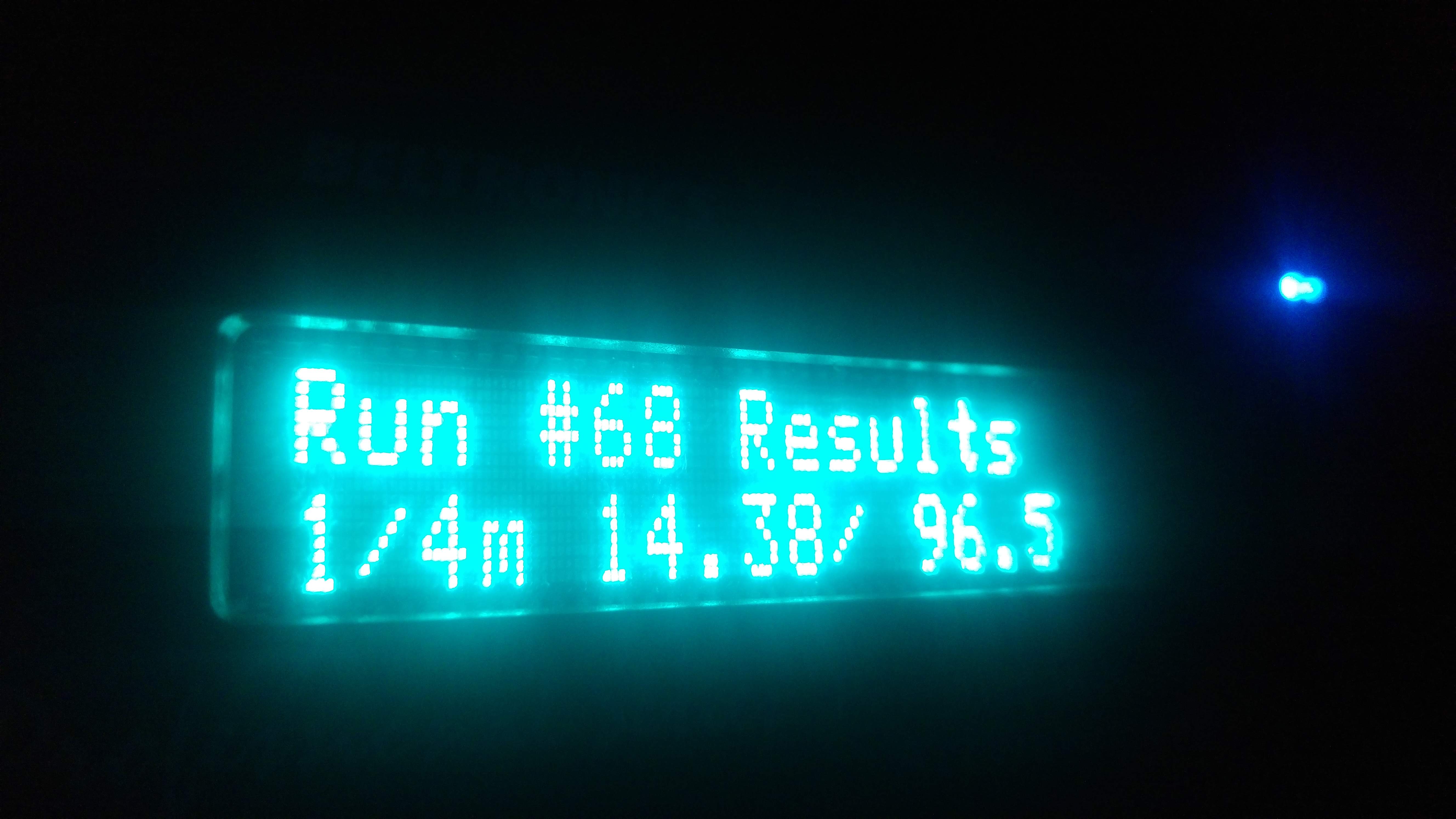

Potestowałem też trochę przyspieszenie i ćwiartke i jest całkiem nieźle, na niedomagającym i niepoprawnie działającym sprzęgle udało się coś tam wykręcić więc nie jest źle, na zlocie mam nadzieje uda się coś lepszego zrobić.
