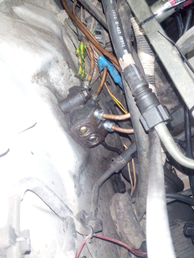

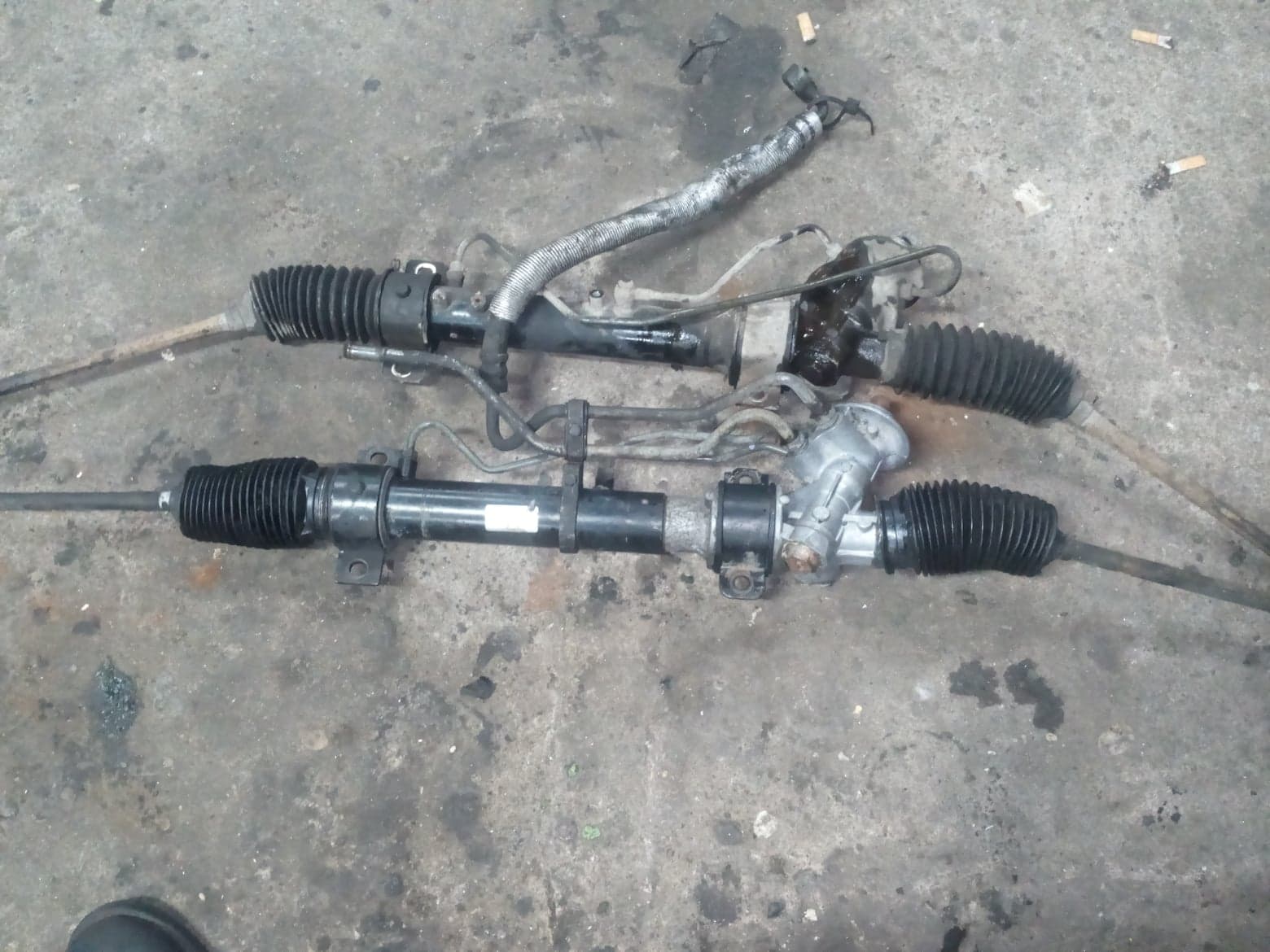

Nareszcie, nareszcie do Cetka trafiły dwa mody które odkładałem od dawna. Bardzo dawna.
Wybebeszony korektor siły hamowania. Ciśnienie idzie po równo na przód i tył, więc za różnicowanie siły będą odpowiadały już tylko średnice tarczy i tłoczków. Będę musiał pojechać na SKP i sprawdzić rozkład sił, żeby się upewnić że temat hamulców jest zamknięty do czasu wymiany klocków lub tarcz.
Korzystając z pustej komory silnika zabrałem się też za wymianę maglownicy z Mx3. Oczywiście nie obejdzie się bez modyfikacji – akurat jeden króciec wychodzi idealnie w poduszkę silnika. Trzeba będzie zarobić nowy przewód ciśnieniowy, puścić go odrobinę inną drogą i wyciąć kawałeczek poduszki silnika.
Lista rzeczy do zrobienia powoli się kurczy. Przy odrobinie szczęścia auto wyjedzie w weekend. Tymczasem czekam na głowicę aż do mnie wróci.

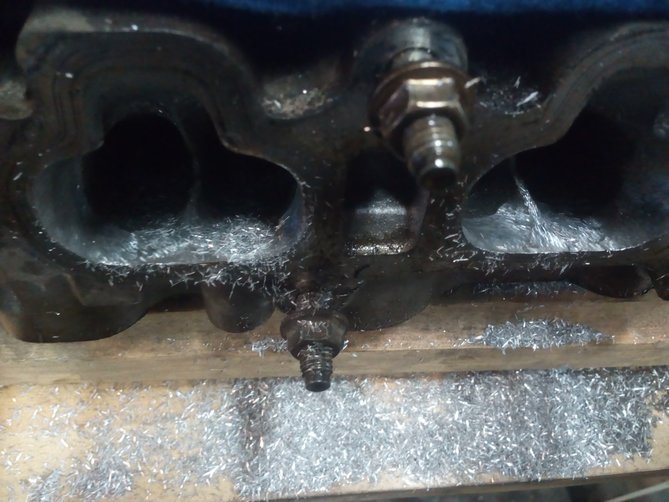

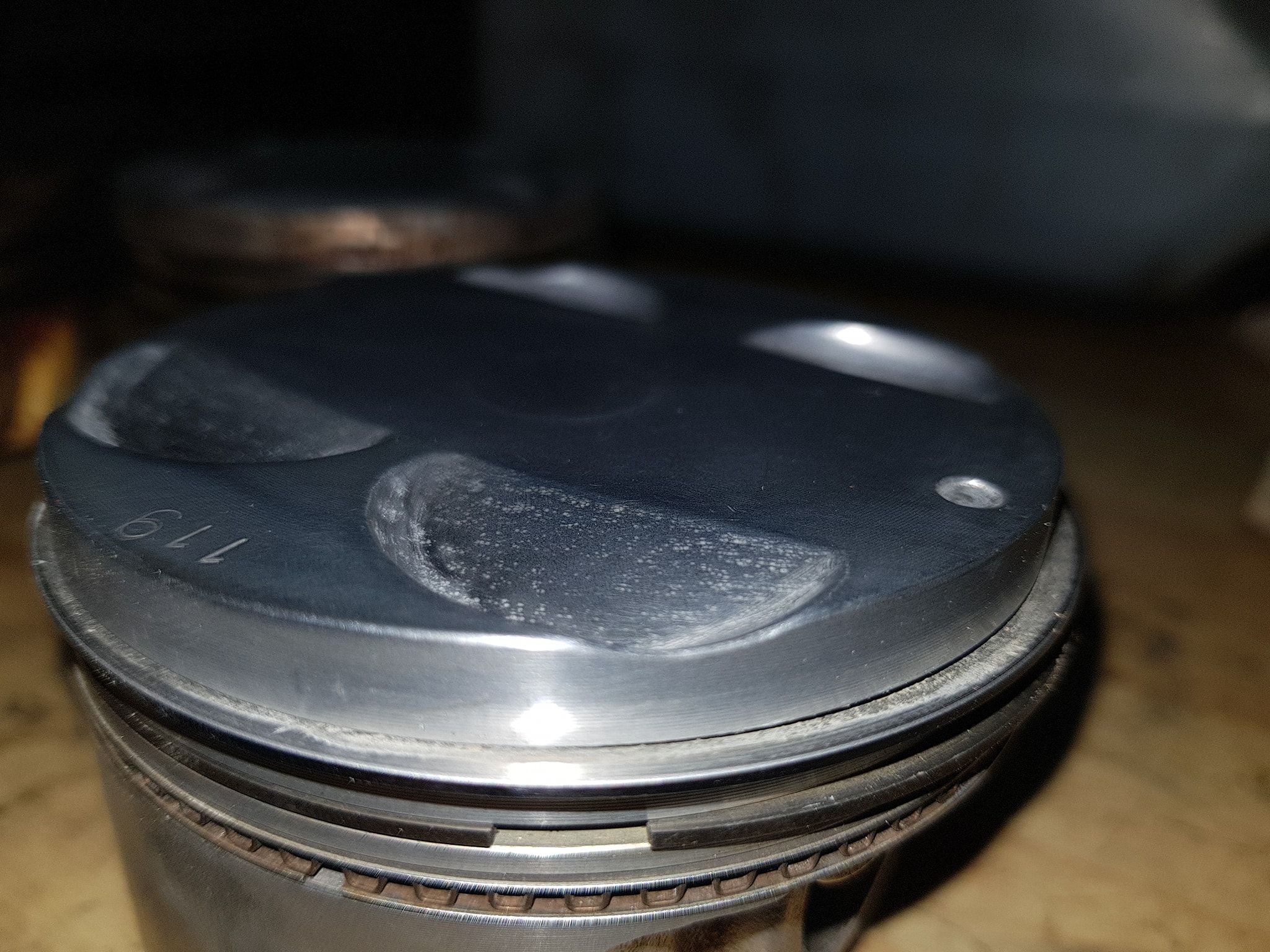

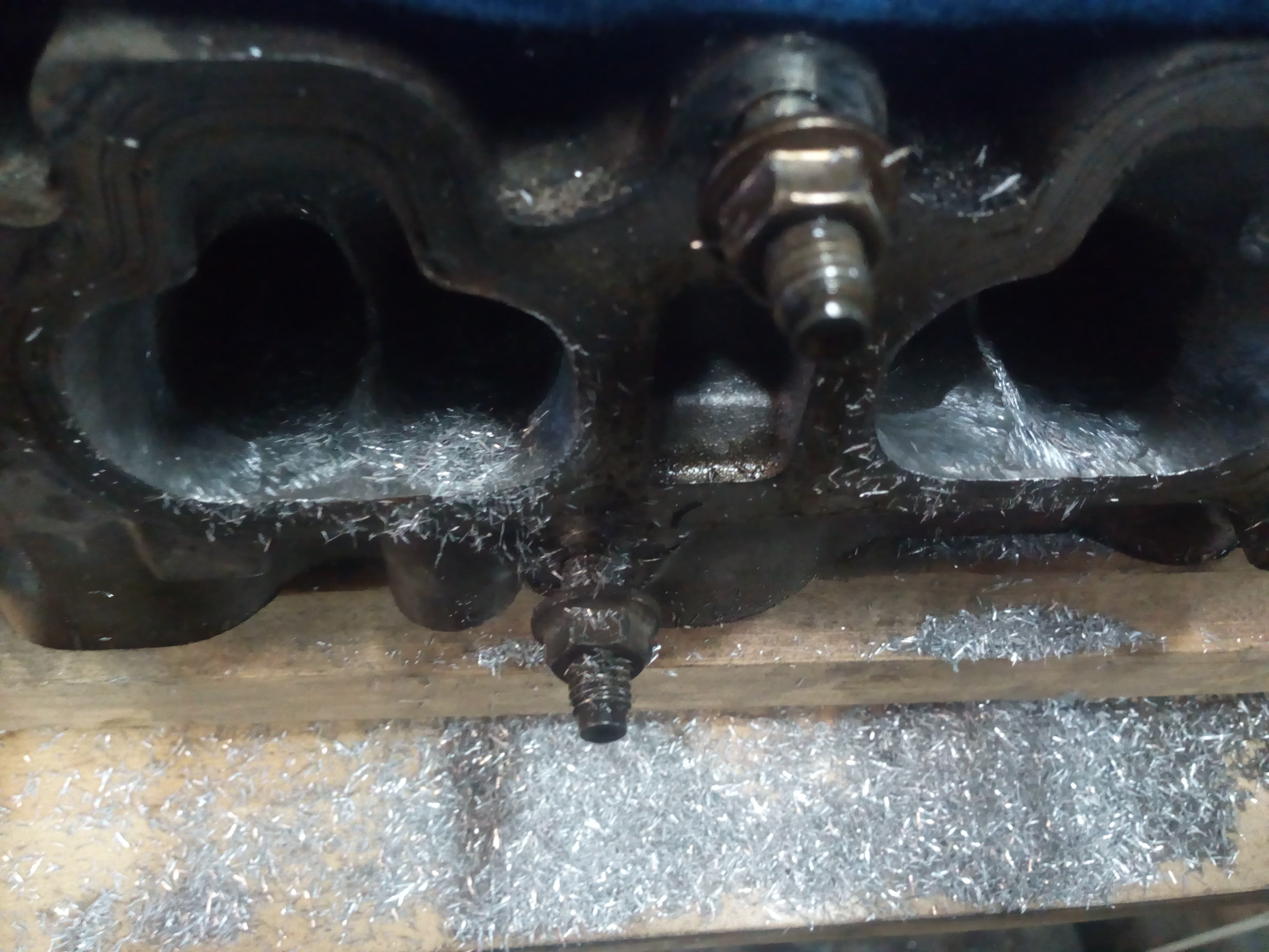

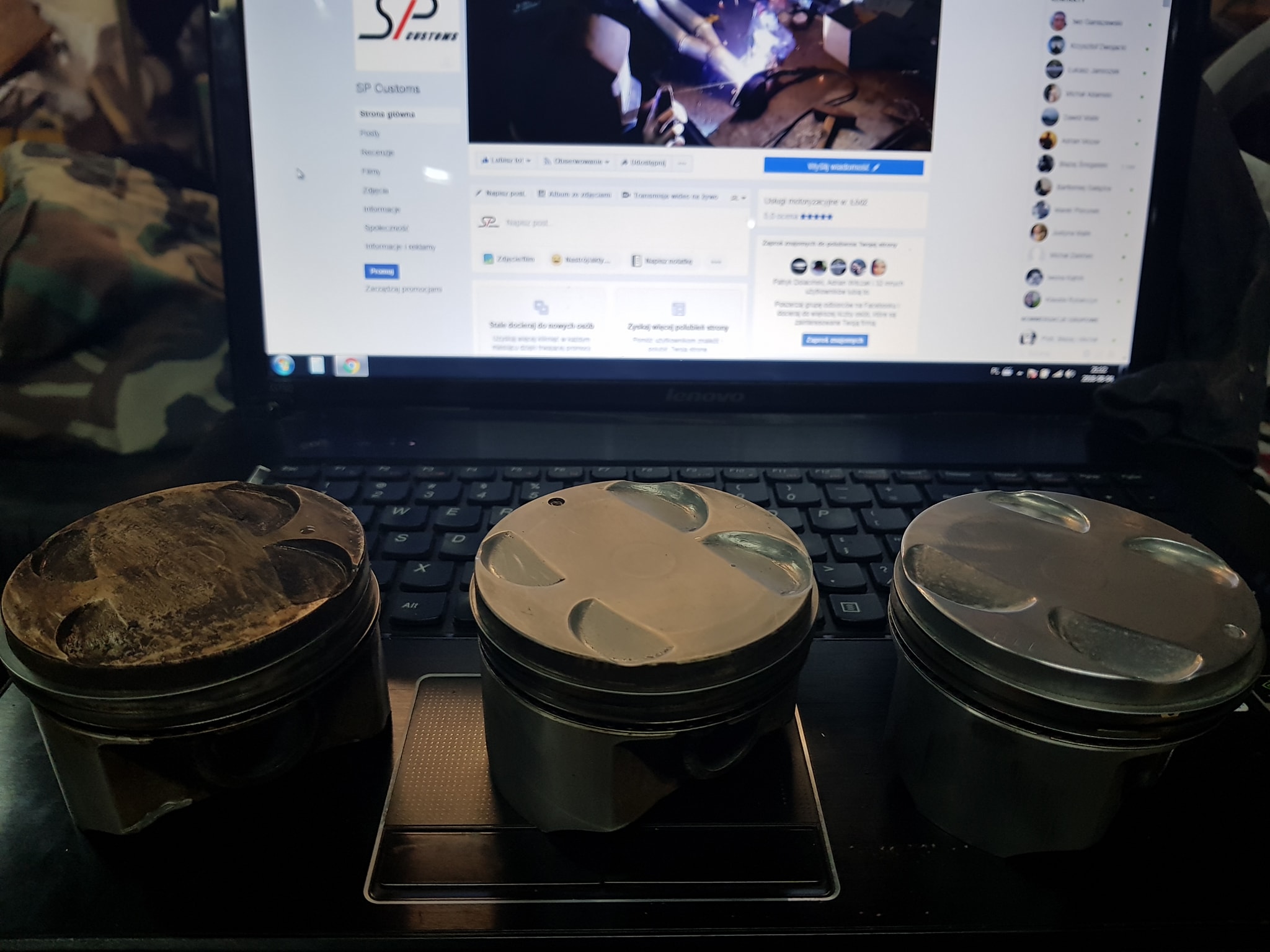

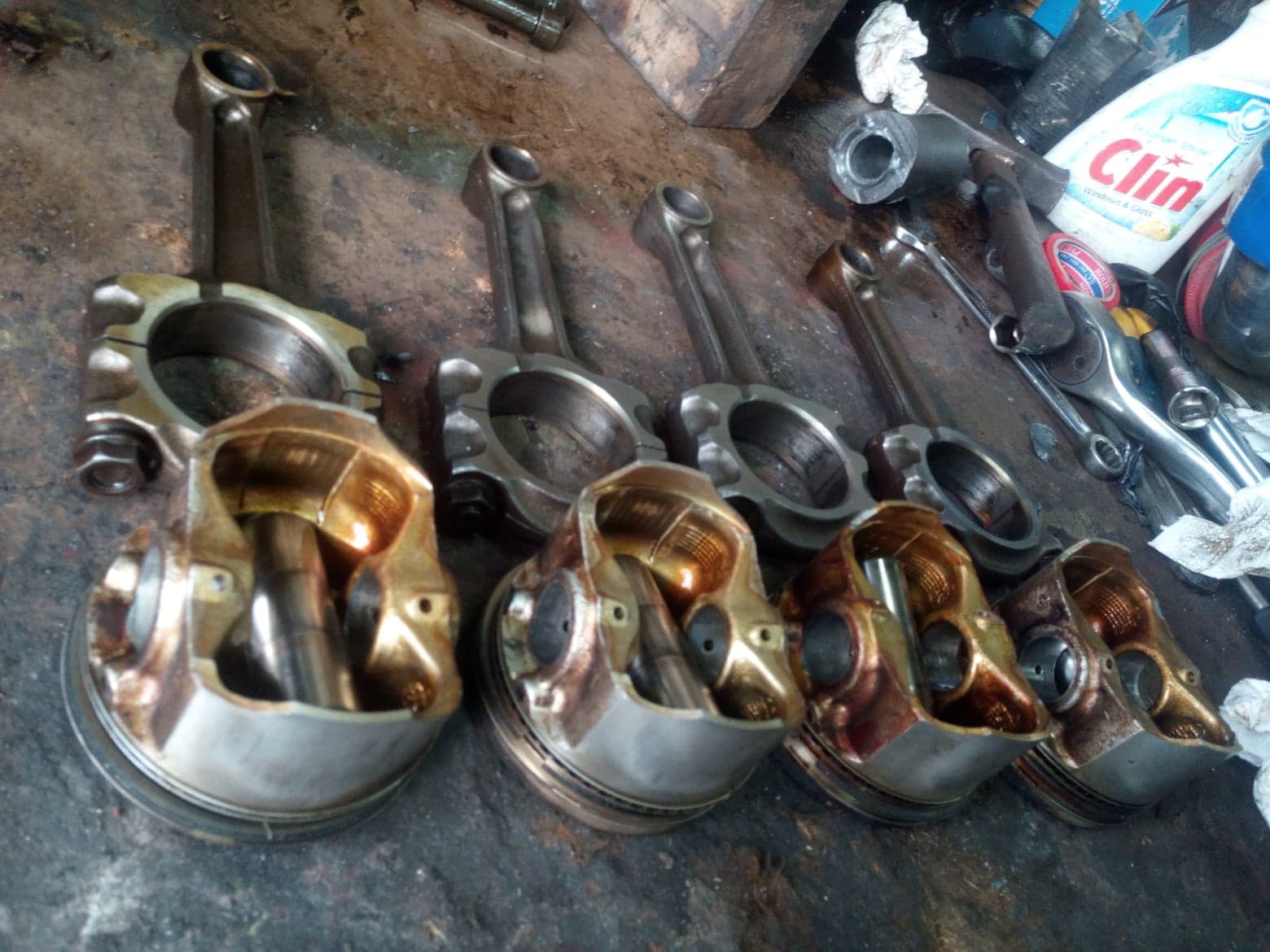

A co fabryka złączyła ... ja będę rozdzielał. A potem składał, ale najpierw trzeba przygotować.
Zestaw: korbowody od ZMa, tłoki ZL-VE.
Tłoki poddane obróbce mechanicznej, zawierającej między innymi spolerowanie powierzchni, żeby uniknąć stuku, i spowolnić odkładanie się nagaru. Innymi słowy – będzie podbijana kompresja. Zostały też wyoblone wszystkie ostre krawędzie – eliminuję ewentualne punkty samozapłonu.
Parę fotek z prac, w tym trzy stadia rozwojowe tłoka :D

Postprzez marcinowozniako » 4 sie 2018, 21:04
Płomień napisał(a):będzie podbijana kompresja.
Kompresja czy stopień sprężania? Jeżeli to literówka to rozumiem że jakieś planowanie głowic regulowane kółka rozrządu? Jeżeli nie pomyłka to pisałeś że kompresja jest dobra więc nie wiem co chcesz podnieść. :D
Tłoki są podobne do tych z k8. :D
Jaki ten twój silnik ma stopień sprężania tak btw?

Postprzez Płomień » 4 sie 2018, 21:16
Kompresja to ciśnienie sprężania, stopień sprężania to niemianowana wartość oznaczająca stosunek wolnej przestrzeni nad tłokiem w BDC do TDC. Nie ma w mojej wypowiedzi błędu, wystarczy pomyśleć :D
Silnik wg różnych źródeł ma albo 9.4 albo ... więcej, na różne dane się natknąłem. Po ilości nagaru zeskrobanego z denek tłoków i ocenie gładzi cylindrów skłaniam się do konkluzji, że było to zdrowe 9.4 z toną nagaru który doprężał.

Postprzez Płomień » 4 sie 2018, 21:46
Po chłopsku: Kompresja będzie większa, bo stopień sprężania będzie większy.
Korby od ZMa są krósze niż te od ZLa. Wsadzam krótsze korby a będę miał większy stopień sprężania. Diluj z tym.

hym skoro tłoki są te same, korby krótsze to albo będzie inne wykorbienie na wale albo głowica pójdzie w dół.
Posty: 9505 (54/244)
Postprzez Piohrun » 6 sie 2018, 08:46
@marcinowozniako włożyć korbowód dostosowany do korby czy korbę dostosowaną do korbowodu? a może korbowód dostosowany do korbowodu? albo korbę do korby? hahaha
generelnie nie wiem czy wiesz ale korbowód = korba...
chyba że mówisz o wale korbowym to jest to coś innego :D
widzę że nie masz absolutnie żadnego pomysłu na to co tu się dzieje, ale spokojnie, to żadna ujma – bardzo mało ludzi by na to wpadło :D
"No ale to nie są wartości które wzrastają proporcjonalnie." – są, wyguglaj: równanie stałej gazowej
"to już nie będzie prawdziwy ZL-Ve " – tu masz 110% racji :D
@neonixos666 nawet nieźle kombinujesz ale jeszcze trochę brakuje :D
Mogę wam powiedzieć to że najbliższe dni przyniosą rozwiązanie tej zagadki :D

Postprzez Piohrun » 6 sie 2018, 10:21
"Mało w tym logiki " – logika jest taka że od zawsze ludzie nazywają czasem w skrócie korbowody korbami :P
Jeżeli przyjmiemy ogólnie stosowane na całym świecie definicje że kompresja to maksymalne ciśnienie w komorze bez zapłonu (czyli wykręcasz świecę i wkręcasz manometr) a stopień sprężania to stosunek objętości komory w BDC do objętości w TDC to tak, rosną proporcjonalnie – zwiększając stopień kompresji zwiększa się kompresję i wzrost kompresji jest proporcjonalny do wzrostu stopnia sprężania a dokładny stosunek tych dwóch parametrów określa równanie stałej gazowej. Orientacyjnie przy stopniach sprężania rzędu 9:1-10:1 przyjmuje się że ciśnienie kompresji powinno wynosić około 1.25 * Pierwsza wartość stopnia sprężania. Czyli silnik o stopniu sprężania 10:1 powinien mieć około 10*1.25=12,5 bar kompresji ten o stopniu 9:1 powinien mieć około 9*1.25=11,25 bar. Obliczenia te są orientacyjne a dokładne wartości są do wyliczenia z wcześniej wspomnianego równania stałej gazowej. Wszystko to sprawdza się oczywiście tylko jeśli komora spalania jest szczelna, w silniku w dobrym stanie ubytki ciśnienia są tak małe że można je całkiem pominąć i założyć że komora jest szczelna.
Żeby mi ktoś czegoś nie zarzucił jeszcze Chciał bym wrócić do nazewnictwa, kompresja to dokładnie to samo co sprężanie (są to synonimy), dwa parametry o których mówimy to
– ciśnienie sprężania/kompresji – zwane umownie kompresją
– stopień sprężania/kompresji – zwane po prostu stopniem sprężania
to że na ciśnienie sprężania mówimy kompresja, a na stopień kompresji mówimy stopień sprężania to tylko kwestia ogólnie przyjętych w społeczeństwie zwrotów.
Jeśli chcesz się dowiedzieć więcej w temacie sprężania i kompresji (albo może kompresji i kompresji?) to tu masz stronkę która to bardzo prosto tłumaczy:
http://zssplus.pl/publikacje/publikacje37.htm
Mam nadzieję że rozwiałem wątpliwości :D
A co do wytłumaczenia co tu się odjaniepawla to myślę że Płomień dokładnie opisze co zrobiliśmy jak już skończymy w końcu to jego a nie mój silnik... przynajmniej w większości :D

Postprzez Piohrun » 6 sie 2018, 12:22
A ta poprawna kompresja 14 bar to jest podawana przez książkę serwisową? czy może są to wartości doświadczalnie określone przez forumowiczów? bo generalnie silnik wychodząc z fabryki ze stopniem 10:1 może mieć 12.5 bar a za 200k km po dwóch remontach i pojeżdżeniu może mu się zrobić 14 bar, każde planowanie to zwiększenie stopnia kompresji, każda drobina nagaru w cylindrze to zwiększenie stopnia kompresji, szlif cylindra to zwiększenie stopnia kompresji (i przy okazji pojemności) sprawdzenie kompresji na ciepłym silniku też da wynik wyższy ze względu na rozgrzewanie się powietrza ciepłem z silnika.
Bardzo możliwe że twój KL nie ma już fabrycznego stopnia kompresji a przez np. wymianę uszczelki pod głowicą na cieńszą (uszczelki są różnych grubości tylko zazwyczaj o tym nikt nie mówi), splanowanie głowicy i nagar zrobiło mu się 11:1.
Biorąc pod uwagę oryginalny stopień kompresji czyli 9,2:1 i to że pojemność skokowa 1 cylindra to 416,1 ml to po sprężeniu komora spalania powinna mieć 45,72 ml, objętość monety 1zł to 0,62 ml, więc (416,1-0,62)/(45,77-0,62)=9,3, czyli jak włożysz monetę 1 zł do komory spalania to stopień kompresji skoczy ci do 9,3:1, teraz pomyśl ile nagaru zbiera się z cylindrze (szczególnie w tłokach w zagłębieniach na zawory) i porównaj to sobie ze złotówką, ze dwie by trzeba wrzucić –> 9,41:D
To teraz jeszcze splanuj głowicę o standardowe 0,2 mm i bach 9,61:1
a nie sorry o 0,2 to splanował już Niemiec, Ty planujesz o kolejne 0,2mm –> 9,81 –>9,81*1,25=12,27 bar już jesteśmy bliżej, teraz szlif na cylindrze, standard 1 szlif 0.25 mm.
pojemność skokowa się zwiększyła a objętość komory spalania po sprężeniu się nie zmieniła, nie załączę ci tu obliczeń bo to już liczyłem w excelu ale stopień sprężania wzrośnie do 9,93 –> 9,93*1,25=12,41 bar
Wzrostu ciśnienia od nagrzewania się powietrza od silnika nie będę liczył, tak samo spadku ciśnienia od przecieków i schłodzenia się o silnik, za dużo zmiennych :P
