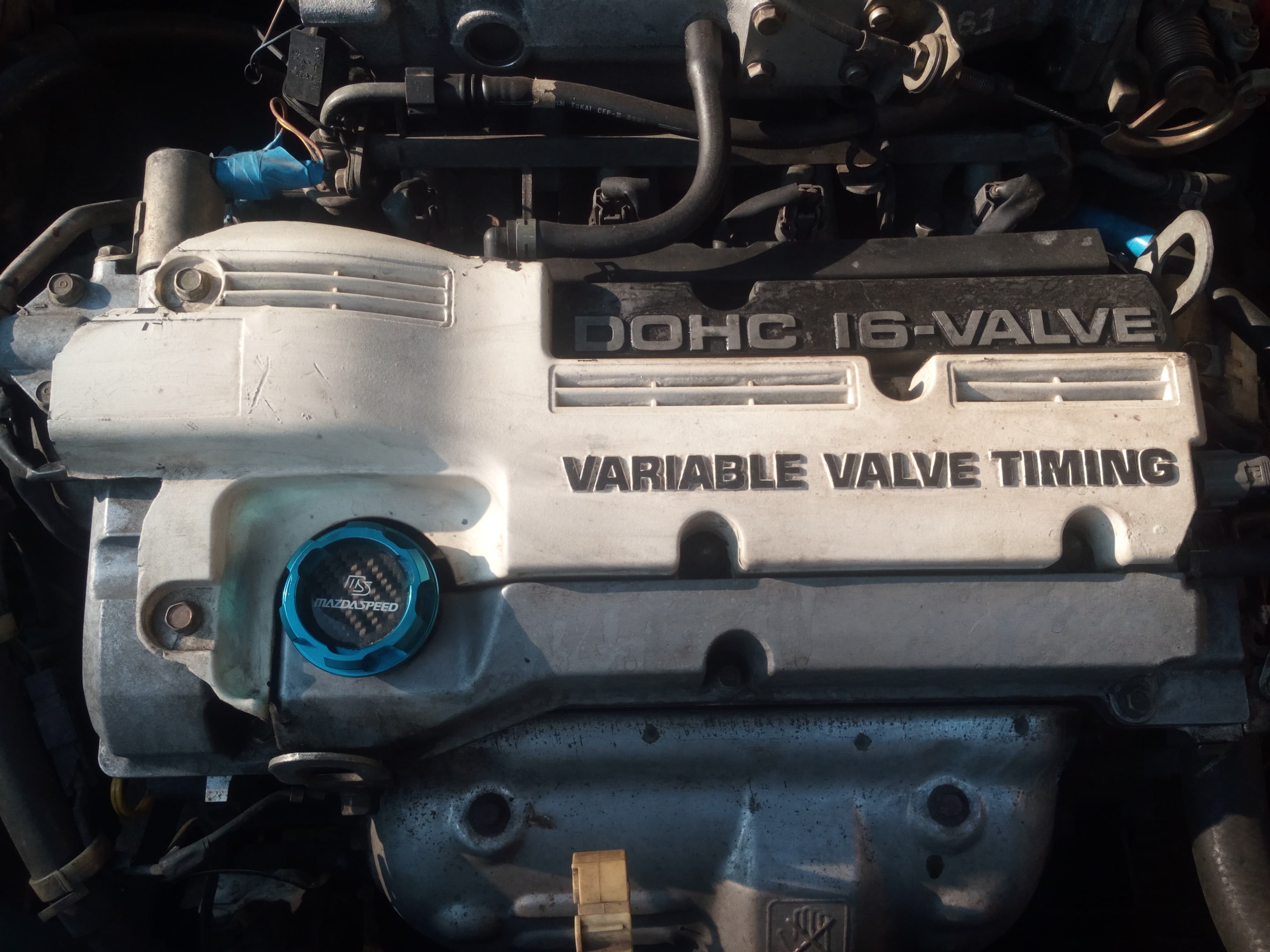

To ten, może coś o Cetku?
Zdobyłem takie coś, o. Pasuje jak pięść do nosa, ale zrobimy z pokrywą tak żeby pasował :D

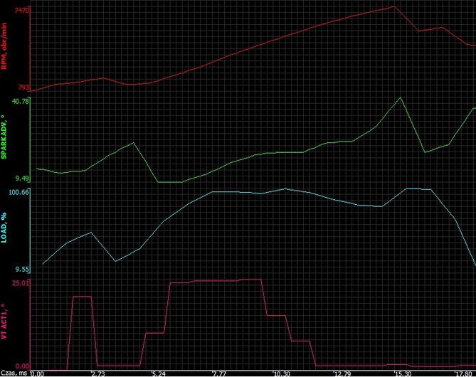

Postprzez Płomień » 6 cze 2018, 05:41
Łoo Paaanie, ja już zapomniałem że kiedyś nie działały ;)
Fazy już zaczęły banglać zaraz po wrzuceniu ECU z Japonii. Potem DETem zemulowałem sygnał z przepływomierza, żeby zmienne fazy banglały tak jak powinny.
Już ktoś mi napisał że jeżdżę jak dziadek, jak się przyznałem że używam zakresu do 2500rpm, bo więcej po mieście nie potrzebuję, o ile nie trzeba szybko wyprzedzić czy gdzieś się zmieścić. Ciągnie od samego dołu. Max moment mam w zakresie mniej więcej 3000-5800. W zakresie pomiarowym nigdy nie spada poniżej 80% maksymalnej wartości. Nie jest to charakterystyka silnika sportowego, ale i tak cieszy <spoko>
Wykres na dole to wykres zmiany fazy przy pełnym bucie.

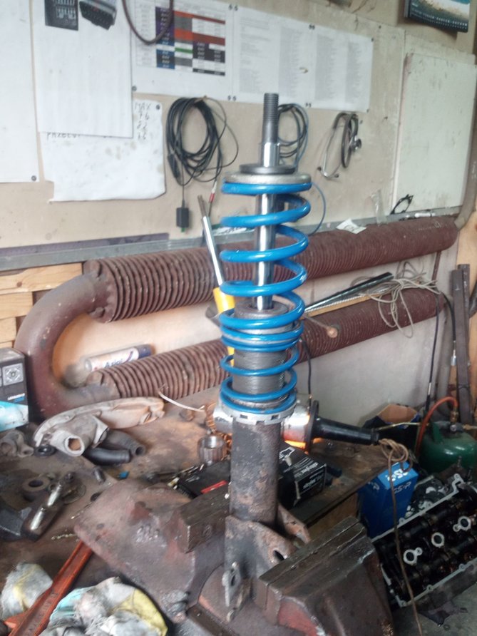

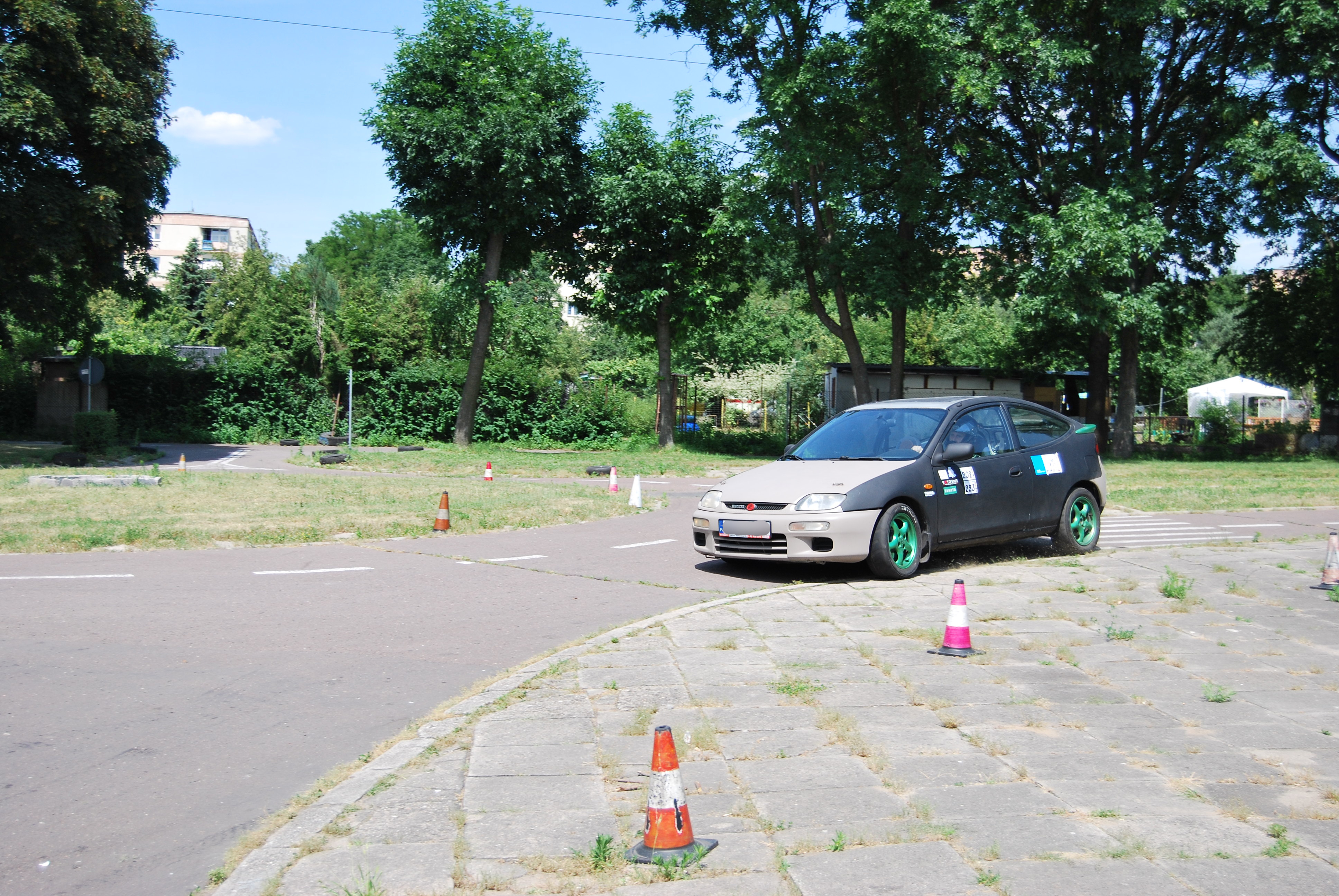

Postprzez Płomień » 12 cze 2018, 08:21
Xedos jeździ, ma się dobrze, i dziwnym trafem przyspieszenie ma chwilowo lepsze niż Cetek. Chwilowo więc dość o Xedzie, a troche o Cetku.
Gwint z przodu został zregenerowany. Nowe wkłady amorów + czyszczenie, i tokarka.
Kolumna
Z naprawdę niewielkimi zmianami pojechałem na kolejną rundę. Podczas przejazdu testowego, półoś napędowa nie wytrzymała mocarnego 1.5 i powiedziała papa
Szybka diagnoza usterki, i jedziemy po graty na warsztat. Całe szczęście nadal nie pchnąłem starej cetki, która stoi sobie i robi za ozdobę. Szybki demontaż, zebranie narzędzi, i powrót na motodrom. Dwadzieścia minut leżenia na glebie, pomoc chłopaków i auto powróciło na koła. Od awarii do powrotu na trasę minęła około godzina – łącznie z przejechaniem połowy Łodzi w te i nazad po graty. Kilku zawodników stwierdziło że Automobilklub powinien dać mi medal niezależnie od uzyskanego wyniku – za ekspresową naprawę i wole walki <lol>
Awaria jednak nie obyła się bez następstw. Po przejeździe testorym planowałem poprawić ustawienia zawieszenia, które może nie były całkiem z pupy, ale dobre też nie. Poprzednio wszystko działało z prawie wylanymi amorami, teraz z nowymi nie za bardzo chciało, a ja nie miałem ani czasu ani sił żeby poprawiać. Mało tego, do wymiany półosi musiałem rozpinać kolumnę amortyzatora, więc wszystko rozjechało się jeszcze bardziej. W sumie to byłem zajeżdżony jak byk po rodeo, ale najważniejsze że udało się dokończyć.
Dzięki wielkie za pomoc Eklerkowi, który przerzucił mnie przez całe miasto w ekspresowym tempie i pomagał przy wymianie, podobnie jak Biniu który był naczelnym koksem kiedy potrzeba było przyłożyć gdzieś trochę siły <lol>
Teraz będzie przerwa, więc chyba będę miał czas na poważne, z dawna planowane mody.

Postprzez Płomień » 27 cze 2018, 20:03
Nie wiem skąd jest ten korek, kupiłem go razem z silnikiem do Xedosa. A kupowanie na aliexpress jest bardzo proste i przyjemne, powiedziałbym nawet że bezpieczniejsze od naszego lokalnego odpowiednika. Jest masa artykułów, for i grup dyskusyjnych na ten temat, szybko połapiesz się co i jak ;)

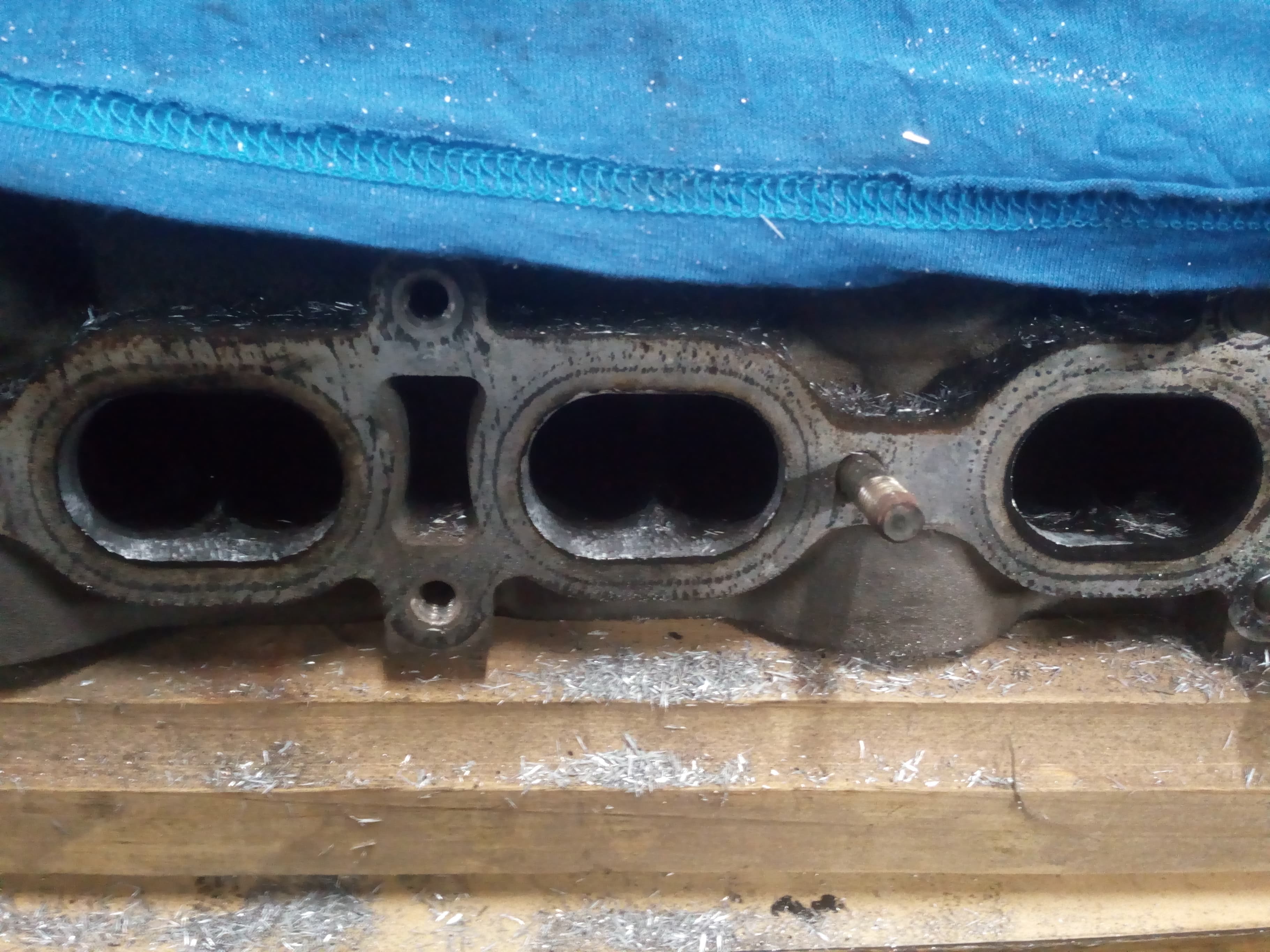

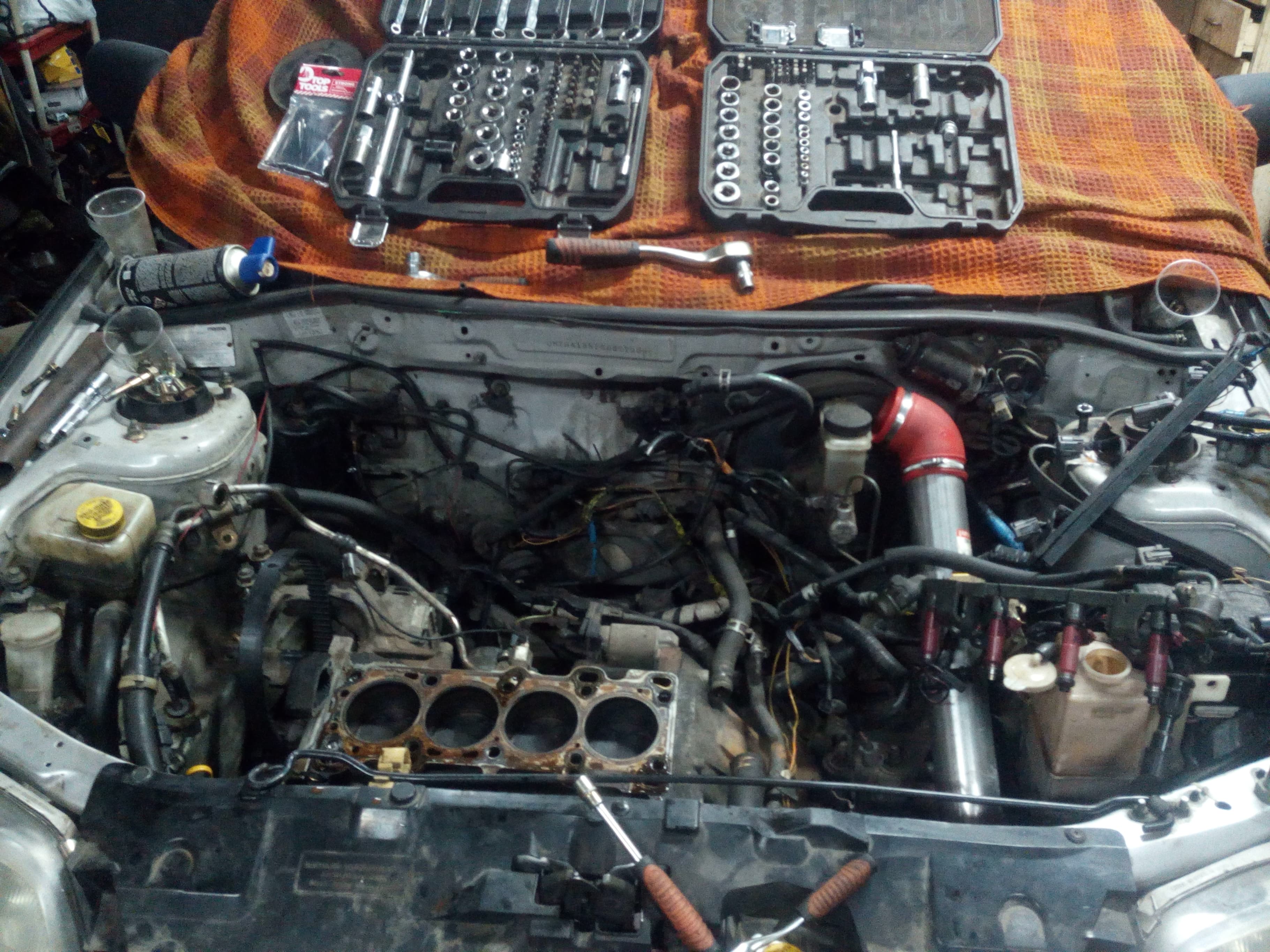

Postprzez Płomień » 29 lip 2018, 02:35

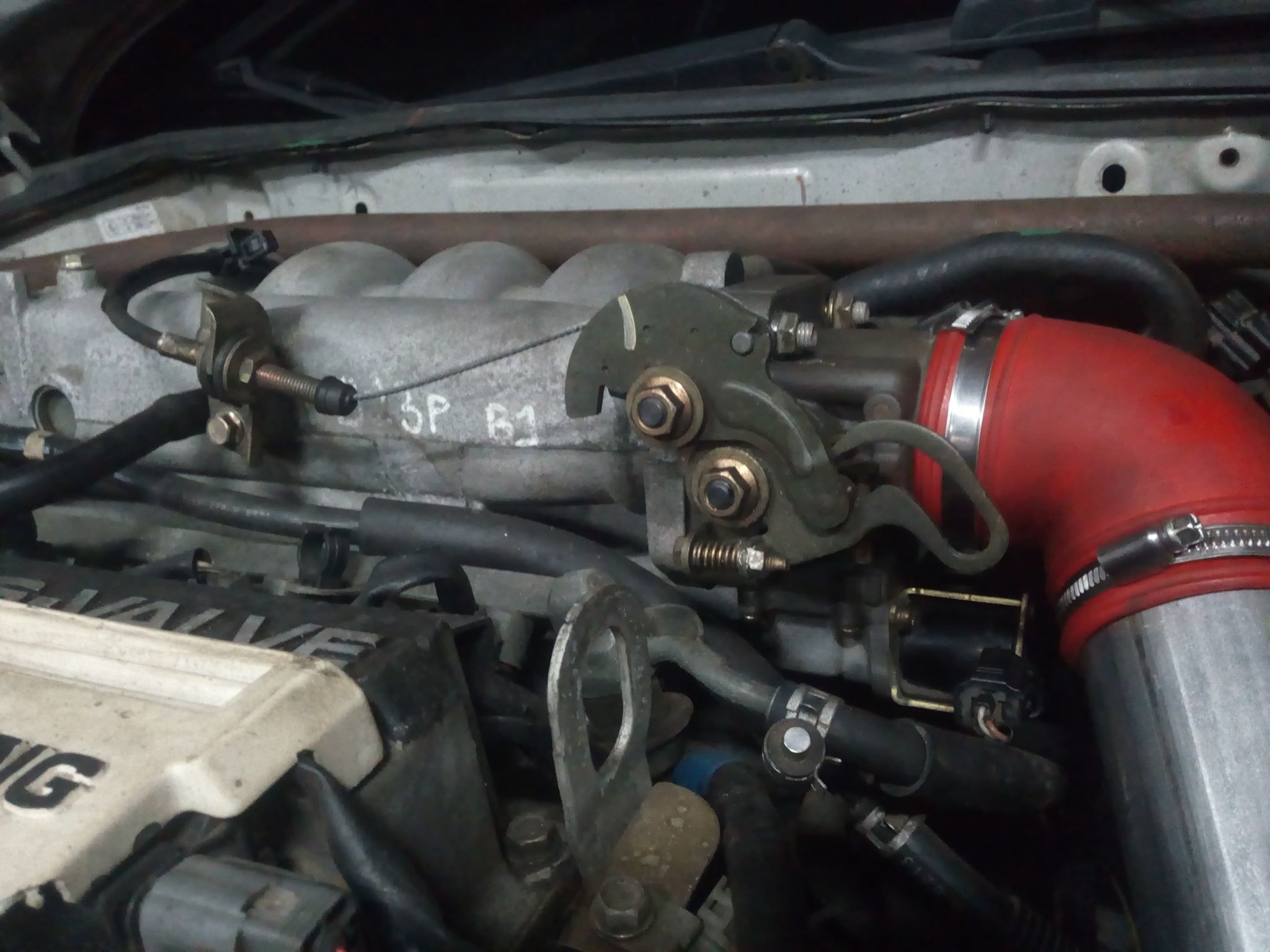

No i stało się. Zdążyłem zrobić jeszcze jakiś mod w lipcu, żeby nie było że auto stoi nie ruszane.
Normalnie nie robiłbym czegoś tak bezsensownego i bezcelowego, ale tak się złożyło że akurat miałem w ręce przepustnicę od FSa z bejoty. Nie, nie pasuje. Uwierzcie mi na słowo.
Pogmerałem, posprawdzałem. Krokowiec od FSa ma ciut inne warunki pracy niż z ZLa, ale ecu powinien dać sobie radę. Czujnik położenia przepustnicy to też nie problem, bo ori ECU adaptuje się z każdym włączeniem stacyjki. To wziąłem uszczelkę z ZLa, zaznaczyłem otwory, zamontowałem frez na dremelku i odelżyłem to co przed sobą miałem o jakieś 100g aluminium :D
Oczywiście, zrobiłem cztery testy przebiegu momentu przez zmianą. Generalnie, od ostatnich pomiarów nic się nie zmieniło. Podmieniłem przepustnicę, znowu zrobiłem testy, zapisałem wykresy, wróciłem na warsztat żeby przeanalizować dane.
Dane powiedziały mi, że zmarnowałem 3 godziny życia na skrobanie amelinium. Dobrze że nie próbowałem malować...
Nie mogę powiedzieć, że różnicy nie ma. Widać delikatną różnicę powyżej 6800 obrotów, ale mieści się ona w zakresie błędu pomiarowego, a trzeba zaznaczyć że zmiana nie była kosmetyczna. Ori motylek ma 50mm, a ten z FSa 56mm. Wniosek – przepustnica nie jest tutaj wąskim gardłem.
Niedługo zacznę znowu sypać post za postem, bo szykują się prace o charakterze badawczo-tuningowo-naukowym.
Aaa, i wiem że linka krzywo siedzi. Zrobi się wkrótce.

Postprzez marcinowozniako » 29 lip 2018, 19:57
A wartości powietrza zasysanego przez silnik? Nie zmieniły się ani trochę? Czy zmieniły się o tyle o ile zmienił się wykres momentu, czyli w granicy błędu pomiarowego?
No cóż, to nie Kael, to nie je tak podatne na mody <rotfl>

Postprzez Płomień » 29 lip 2018, 21:02
Powietrze bez zmian, tak jak i afr. Tzn wszystko w granicy błędu pomiarowego, nie da się wysnuć żadnych wniosków. Najwyższy czas zabrać się za prawdziwe tuningi, a nie jakieś sraty pierdaty <rotfl>
