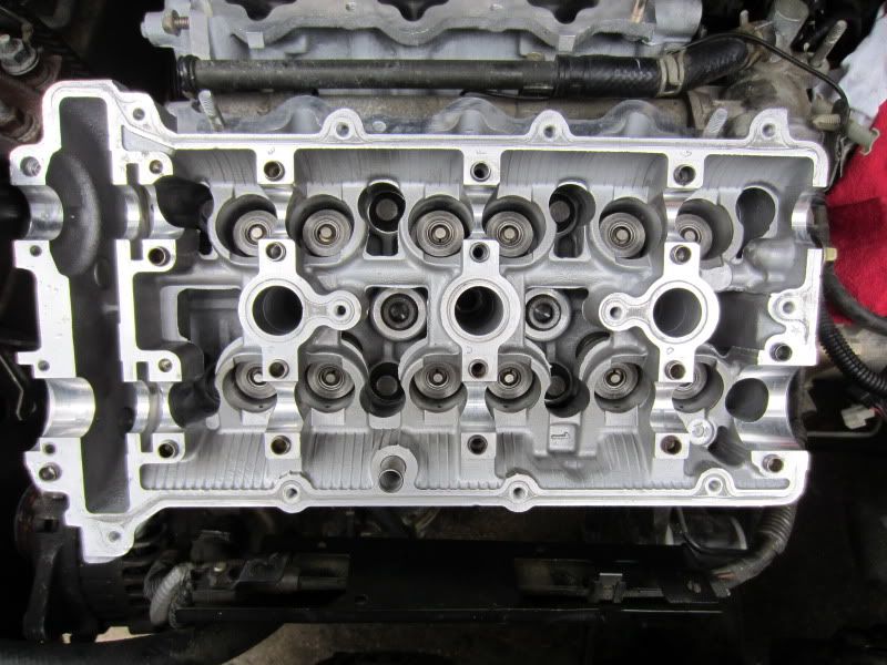

Postprzez Gib » 25 maja 2012, 16:28
No właśnie co jest w planie, upgrade na coś mocniejszego czy tylko wymiana wadliwej części?
Stała pod ścianą prężąc kakao
Od: 28 sie 2007, 17:09
Posty: 8948 (143/182)
Auto: rower składak 1.8t
Postprzez Rafał_ » 25 maja 2012, 23:10
Jest kilka sposobów na poprawienie strony ssącej w ZE.
Tani- sprężynki i talerzyki z KLDE + HLA z KLZE(podobno do 7400rpm daje radę):
Pośredni- sprężynki interprep i talerzyki KLDE + HLA KLZE
Drogi- Komplet ferrea. Tylko 800$ plus przesyłka cło itd :D
Więcej info na temat sprężynek, talerzyków i HLA....

Postprzez Rafał_ » 26 maja 2012, 01:14
Capazo napisał(a):
xXx napisał(a):Masz większe po stronie ssącej do KLZE ? Bo mniejsych też mam sporo...
jezeli wieksze maja ~28mm to mam 2 szt.
Takich szukamy :)
Talerzyki na stronie ssącej 28mm na wydechowej 25mm.
